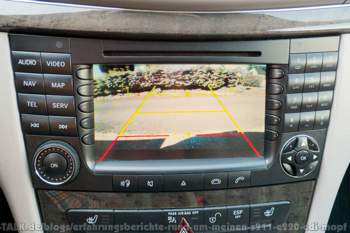

Das Thema Rückfahrkamera hat mich schon einige Zeit beschäftigt. Nun ist es endlich vollbracht.
Angefangen hat alles mit einem Heckschaden und dem nötigen Austausch meiner Heckklappe. Wenn man ein Auto-Freak ist denkt man gleich was man bei der Gelegenheit gleich verbessern/ändern könnte… Also wurde kurzer Hand eine Rückfahrkamera gekauft:
Rückfahrkamera gibts bspw. in der BuchtRückfahrkamera gibts bspw. in der Bucht
Es handelt sich um eine Auto Rückfahrkamera mit 180 Grad Winkel (PAL-System) und asphärischer Optik, also ohne Fischaugeneffekt. Den Unterschied sieht man sehr schnell:
Unterschied normale / asphärische OptikUnterschied normale / asphärische Optik
Die Kamera blendet – wenn man das will – auch ein Distanzlabel ein, damit man den Abstand besser abschätzen kann.
Das ganze sollte über das bereits im Auto verbaute c.logic Multimedia-Interface angeschlossen werden. Dieses bietet einen separaten Rückfahrkamera-Eingang neben den zwei AUX-Eingängen. Der Vorteil zum Original-DVB-T-Tuner ist, dass man im schlimmsten Fall eine Taste einmal drücken muss um das Bild der Rückfahrkamera im Comand-Display zu sehen. Das Interface schaltet also automatisch auf die Rückfahrkamera wenn der Rückwärtsgang eingelegt wird. Wenn man sowieso im Video-Modus ist (bspw. bei DVB-T-Betrieb oder DVD-Betrieb) schaltet der Monitor dann automatisch um, ist man im Radio-Modus muss man einmal die Video-Taste betätigen um das Rückfahrkamera-Signal zu sehen.
Dank MiReu’s Arbeit klappt das auch alles wie ich es beschrieben hatte – aber nur dank der Tüftelei von ihm! Deshalb ein großes DANKE SCHÖN hier an dieser Stelle von mir an ihn!
Zunächst musste aber das Kabel in die Heckklappe gelegt werden. Während meiner Dach-Dämm-Aktion (s. meine Userpage und die Bilder vom car-HiFi-Umbau) hatte ich die Gelegenheit die Kabel zu verlegen, denn der Dachhimmel muss dazu ausgebaut werden!
Die Kabel lagen nun sicher ein halbes Jahr ungenutzt in der Heckklappe. Dann war ich vorletztes Wochenende bei sippi-1 zu Besuch und MiReu war auch da. Ganz spontan entschied sich MiReu abends um 18.00 Uhr dazu die Kamera einzubauen, sippi-1 stellte uns dazu seine große Garage samt Werkzeug zur Verfügung. Ich dachte nur noch: Gut, packen wir es an!
Schnell wurde die Heckklappenverkleidung durch MiReu, dem Innenraumzerleger, demontiert und die Kabel freigelegt. Nach kurzer Prüfung fand er den besten Weg, wie man die Kabel von außen nach innen legen kann ohne die Optik zu beinträchtigen und so wenig wie möglich am Auto zu beschädigen bzw. zu verändern. Also die Bohrmaschine geschnappt und entsprechende Löcher hinter/über der Chrom-Heckleiste gebohrt damit man das Kabel der Kamera nach innen legen konnte. Weiter ging es mit den zwei Löchern für die Befestigung der Kamera. Auch hier wurde alles genau ausgemessen und dann gebohrt. Die Kamera konnte dann endlich nach der Entgratung und Versiegelung der Bohrkanten montiert werden.
Weiter ging es an die Verkabelung der Kamera am Interface… Die Technische Beschreibung von dem Interface wurde in sekundenschnelle von MiReu durchgelesen und ab ging es zum provisorischen Anschließen für einen Test. Ergebnis des ersten Tests: Das Bild springt wirklich auf die Kamera um, wenn man im Video-Betrieb ist! WOW. Danach wurde erstmal die Kamera der Höhe nach und vom Winkel her justiert und MiReu verlegte die Kabel ordentlich und schloss alles ordentlich an.
Wer MiReu nicht kennt, sollte wissen, dass er ein Perfektionist ist. Man erkennt nach seiner Arbeit nicht, dass an dem Auto was verändert wurde. Vielmehr ist er so „verrückt“ und korrigiert die Schlampereien von anderen MB-Werkstätten oder dem MB-Werk (er hat nach Auslieferung tatsächlich sein Auto komplett auseinandergenommen und die Verkabelung seines Autos kontrolliert!). Man kann ihm sein Auto wirklich vertrauensvoll überlassen und weiss einfach, dass man es in einem besseren Zustand zurück erhält als es vorher war!
Hier noch die Bilder der montierten Kamera sowie des Kamera-Bildes am Comand.
Bild der verbauten RückfahrkameraBild der verbauten Rückfahrkamera
Rückfahrkamera-Signal am ComandRückfahrkamera-Signal am Comand

Text von e-bay:
Die Stromversorgung erfolgt über den 12 V Anschluß Ihrer Auto Rückfahrleuchte, sodass sich die Kamera automatisch beim Einlegen des Rückwärtsgang einschaltet. Sie können die Kamera sowohl an der Vorderseite als auch an der Rückseite Ihres Fahrzeuges montieren. Das Bild kann mittels wahlweise gespiegelt und ungespiegelt angezeigt werden. Sie können das Distanzlabel manuell zu- bzw. abschalten.
Wenn man die Kamera über den Rückfahrleuchte anschliss bekomt man dan nicht eine Fehlermeldung?
Wie schlies man die Distanzlabel "on" oder "off"?
MfG
John (Dänemark)
Thu Oct 10 15:03:54 CEST 2013    |    krotzn
Eine Fehlermeldung gibt es bei mir nicht. MiReu hat dazu glaube ich eine Relais-Schaltung aufgebaut?
Und die Distanzlabel ließen sich glaube ich mit einem jumper setzen, ebenso spieglverkert oder nicht...
