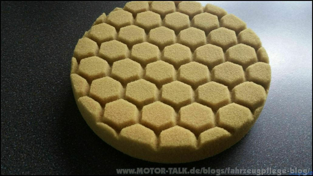

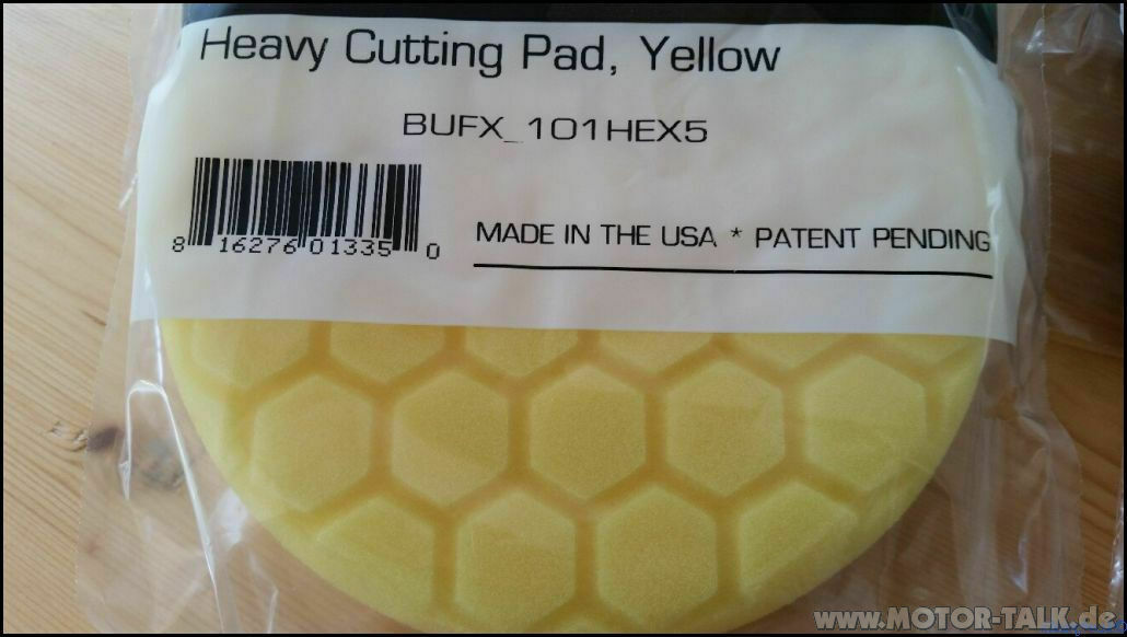

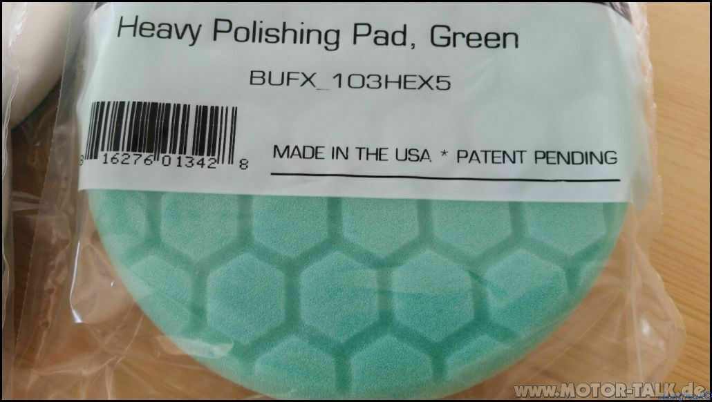

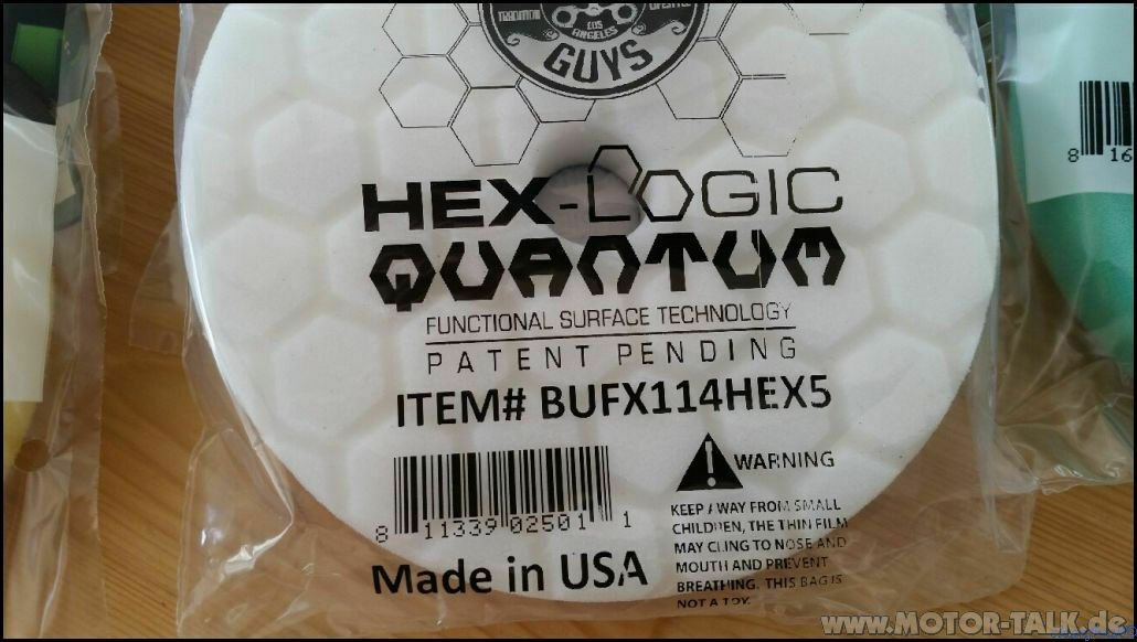

bild001bild001 hier in dem Artikel nehmen wir uns der Frage an welche Polierschwämme soll man kaufen, gute Qualitäts Polierschwämme oder so Noname günstige Teile!?
bild002bild002bild003bild003bild004bild004

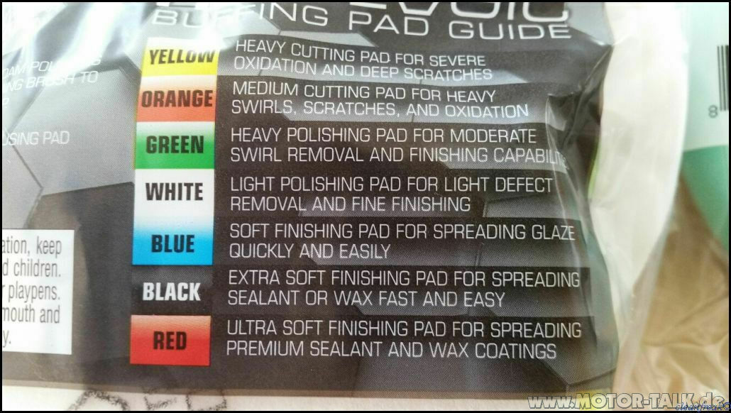

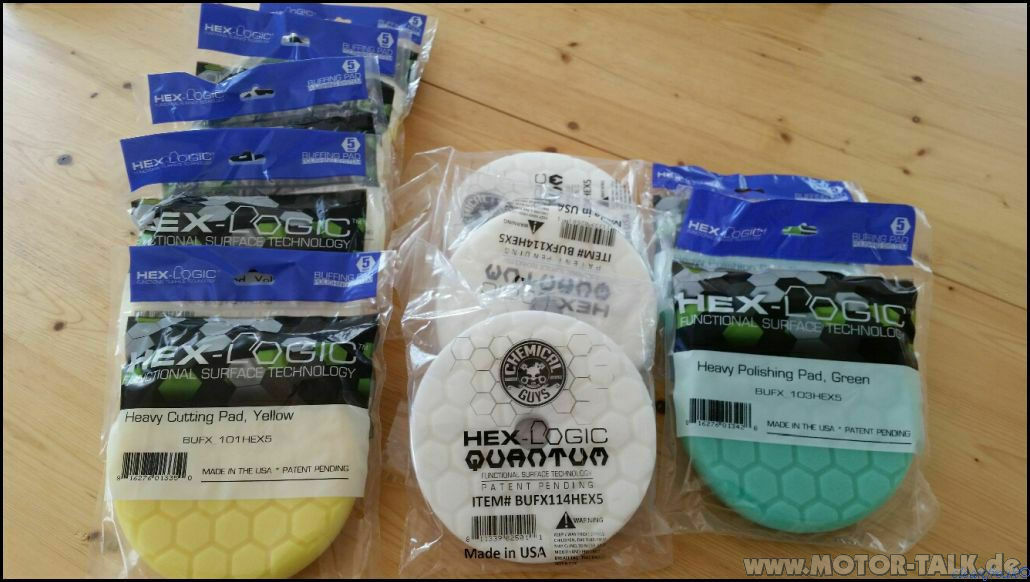

In diesem Beispiel hier jetzt, habe ich mich selber mit neuen Polierschwämmen versorgt die ich für die nächsten anstehenden Fahrzeuge benötige und somit mein Sortiment wieder aufstocke, bzw. werden ältere Polierschwämme entsorgt.
Meine Wahl ist dabei auf die gelben, weißen und grünen Hex-Logic gefallen (Orange sind gerade nicht lieferbar bei dem Shop). Ich kann hier aber auch guten Gewissens schreiben, das die anstehenden Fahrzeuge jetzt nicht gerade die harten Geschütze benötigen und ich hier mit den Polierschwämmen gut aus komme, auch wenn ich mal mehr Durchgänge fahren muss.
Weiteres bin ich jetzt mit dieser Marke sehr zufrieden was die Qualität und Lebensdauer angeht.
In dem weiteren Bild seht Ihr auch nochmals die Farbabstufungen zu den jeweiligen Einsatz zwecken

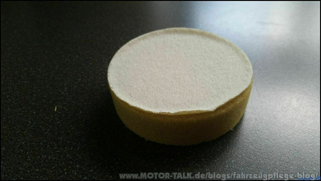

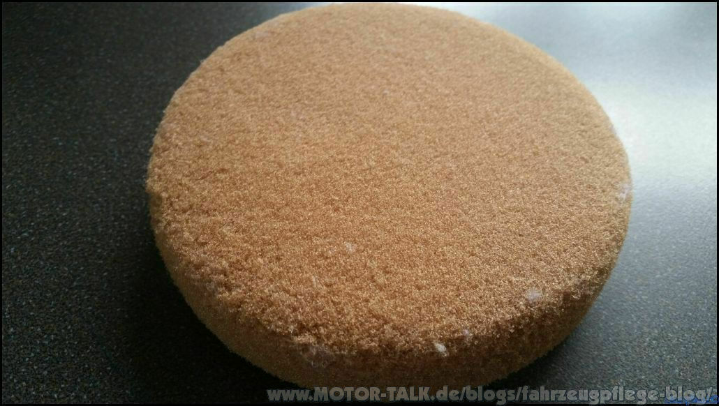

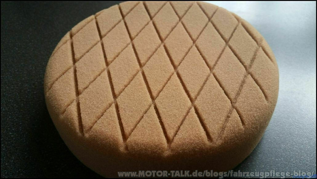

Und hier zeige ich mal warum gute Qualitäts Polierschwämme Sinn machen, anhand der nachfolgenden Bildern. Das gelbe Hex-Logic Pad habe ich schon eine ganze weile in Benutzung und wurde schon sehr oft gewaschen, weiteres das orange Koch-Chemie das ich schon einige Jahre den Dienst verrichtet. Hier zeigt sich einfach das es unterschiede in der Qualität gibt und die muss man auch bezahlen.
bild026bild026bild036bild036bild046bild046
bild056bild056

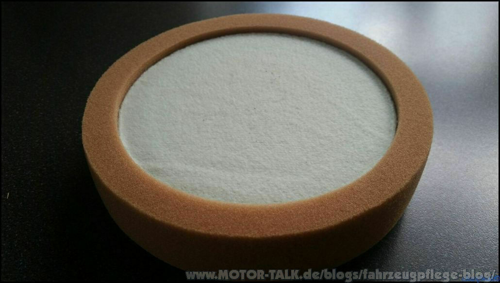

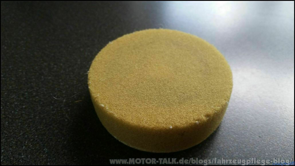

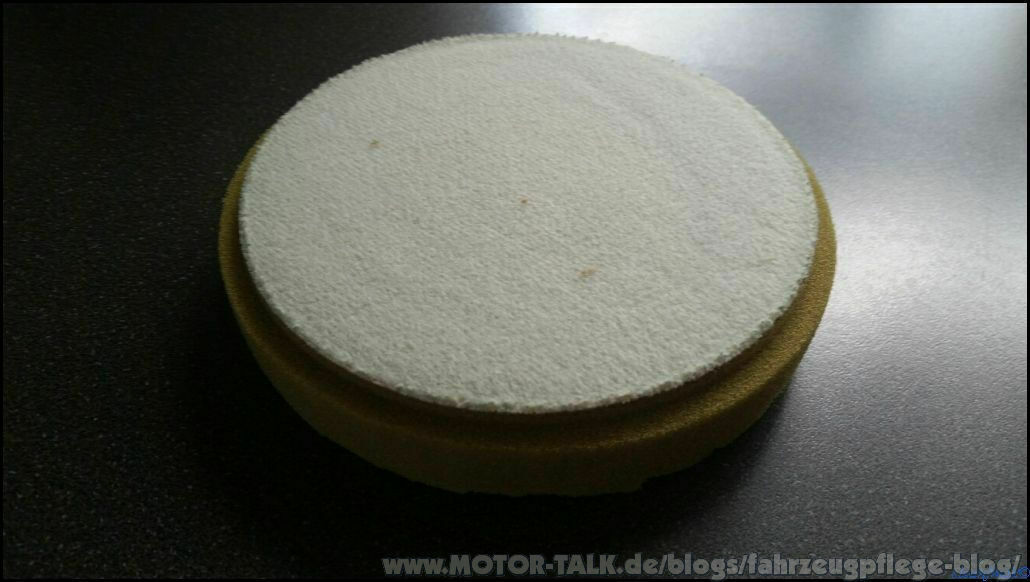

Bei den nachfolgenden Bildern handelt es sich um die günstigere Variante die ich für Zwecke nutze, wo mir meine guten Pads zu schade sind. Hier zeigt sich dann auch, das nach einigen male waschen der Klett ablöst oder der Schaumstoff einfach seine Härte verliert.
bild066bild066bild076bild076bild086bild086
bild087bild087 Die hier in den letzten Bildern gezeigten Pads sind so zu sagen als "Lehrgeld" ab zu legen, aber hätte ich die nicht gekauft, so wüsste ich nicht um den Unterschied ;)

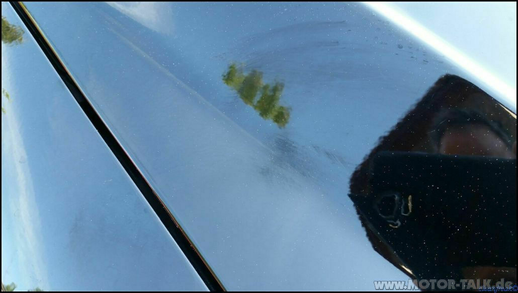

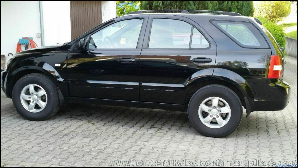

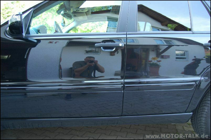

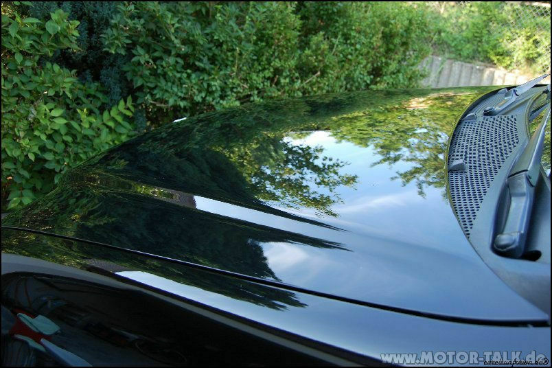

bild001bild001 ...warum ist ein sauberer Lack eine reine Ansichtssache, das ist hier die Frage!
Mit dem kleinen Beitrag hierzu möchte ich mal etwas näher darauf eingehen, warum wir Pflegefreaks das doch viele male mit einem anderen Bilck sehen.
Das Titelbild hier zeigt jetzt erst mal einen schönen sauberen Lack der auch noch ein gutes Spiegelbild liefert für den "Otto-Normal" Verbraucher. Aber in Wirklichkeit ist dem nicht so, da der Lack einen Grauschleier hat und nur mal schnell für das erstellen des Bildes mit dem "Koch Chemie Finish Spray Exterior" gepflegt wurde :eek::eek:
Aber nun mal die Fakten zum Lack auf den Tisch, hierbei handelt es sich um einen Uni-Schwarzen Lack von einem KIA Sorento aus Bj. 2006 den ich gestern gekauft habe und die Verkäufer der Meinung waren, das der Wagen immer gut gepflegt wurde und auch so da stehen würde!!
bild002bild002

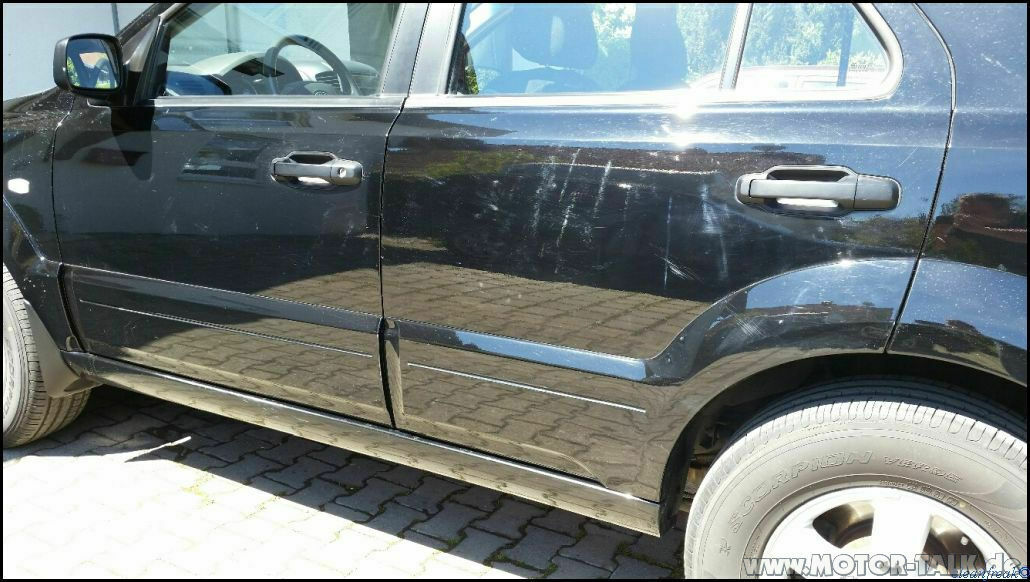

Nun lasse ich aber mal die Realität sprechen mit den nächsten Bildern und ihr werdet nicht schlecht staunen :D
bild003bild003bild004bild004bild005bild005
Und, jetzt hat die Sache doch ein ganz anderes Gesicht bekommen was den Pflegezustand des Lackes angeht. Das erste Bild zeigt sehr schön die Swirls und Hologramme im Lack, auf Bild zwei sieht man deutliche Kratzspuren und auf Bild drei sieht man Abdrücke die durch waschen nicht alleine weg gehen.
Was jetzt dann insgesamt die Lackpflege angeht bis dieser meinen Bedürfnissen entspricht, so plane ich hier mal nur an reiner Polierarbeit zwei volle Tage ein. Darin ist dann enthalten, das die Türrahmen und ggf. kleinere Teile abgebaut werden um darunter auch zu reinigen. Uni-schwarz ist halt nun mal keine leichte Aufgabe...

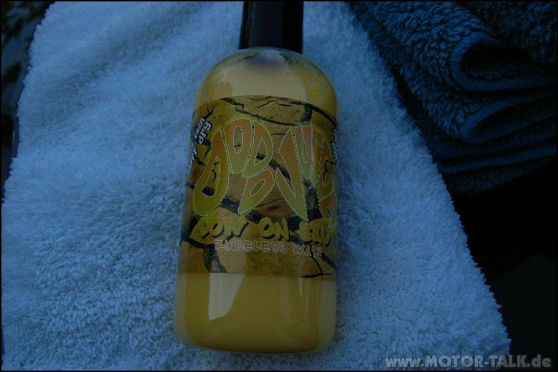

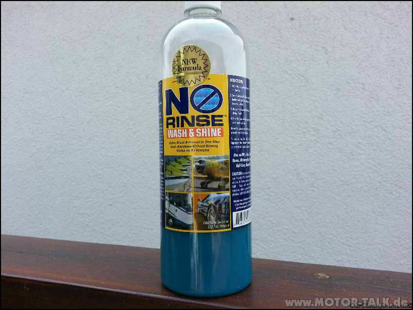

ONRONRDODO JUICEDODO JUICE hier werden nun zwei Produkte vorgestellt die für die sogenannte "Trockenwäsche" sind, aber man daraus auch ganz gut einen Detailer mischen kann als Gleitmittel zur Lackknete.
vorab sei aber noch erwähnt, das dies nur eine Vorstellung ist und kein Werbeauftrag in irgendeiner Form für einen Shop oder Hersteller darstellt. Die Produkte sind Privat finanziert;)
Je nach Größe vom Flascheninhalt liegen die Preise dafür ca. bei 10-20€, das ist aber Shop abhängig!
ONR MischungONR Mischungdas Optimum No Rinse oder im kürzel genannt "ONR", ist normalerweise für die Trockenwäsche vorgesehen. Viele verwenden es für die schnelle Pflge mit einem weichen MFT für zwischendurch. Andere wieder waschen nur so damit ihren Wagen!
Es kann aber auch sehr gut Zweck entfremdet werden als Detailer.
Ich selber habe es im Sortiment und nutze es nur für die Mischung zum Detailer als Gleitmittel zur Lackknete. Man kann halt aus der 1Ltr. Flasche ONR, 4 Gallonen Detailer anmischen (hier im Bild sind es 250ml ONR und der Rest ist Dest.-Wasser) und das sollte doch eine weile lang reichen. Der Duft geht etwas nach fruchtig und liegt mir sehr angenehm in der Nase.
Somit kann sich jeder mal selber gedanken machen, ob sich der kauf vom ONR für sich lohnt!
Jetzt aber zum Thema Trockenwäsche oder die "Gary Dean Methode",
hierzu ist es egal welches der beiden Produkte genutzt wird. Weiters benötigt man noch einen Drucksprüher und dazu habe ich zu Tukan gegriffen, man kann aber auch Gloria nehmen für ca. 12euro. In den Drucksprüher kommt später auch das Produkt zum vorsprühen rein (dazu etwas später mehr).
Diese Art der Fahrzeugwäsche ist gedacht, wenn der Verschmutzungsgrad nicht hoch ist, das zur Anmerkung!!
Aber nun zur Ausgangslage und um das was es eigentlich geht.

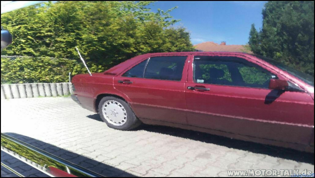

Als Testobjekt muss mein Wagen her halten, der eine wäsche unbedingt notwendig hat!

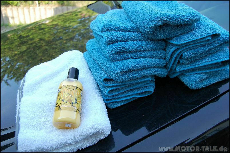

Rinseless Wash1Rinseless Wash1
Weiters benötigt man ca. 10 bis 15 Microfasertücher, am besten mit langen Fasern und ca. 2-4 Trockentücher (je nach Hersteller und Größe). Bei mir waren es jetzt 2 WOG Moby-Dick L (gibt es leider nun nicht mehr auf dem Markt zu kaufen)
DODODODO

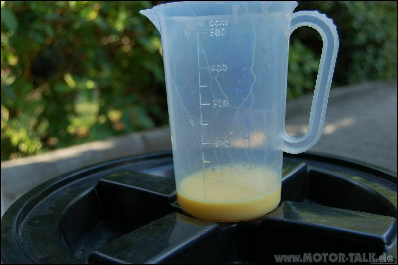

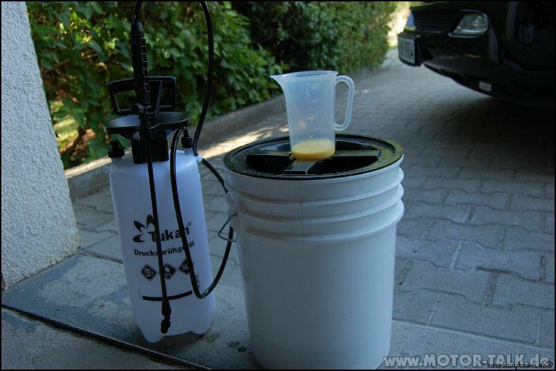

Für die Mischung hält man sich an die Vorgaben die ich so gelsen habe und das ist: 200:1 (50ml Dodo auf 10l Wasser)

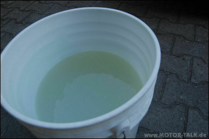

Rinseless Wash2Rinseless Wash2Rinseless Wash3Rinseless Wash3

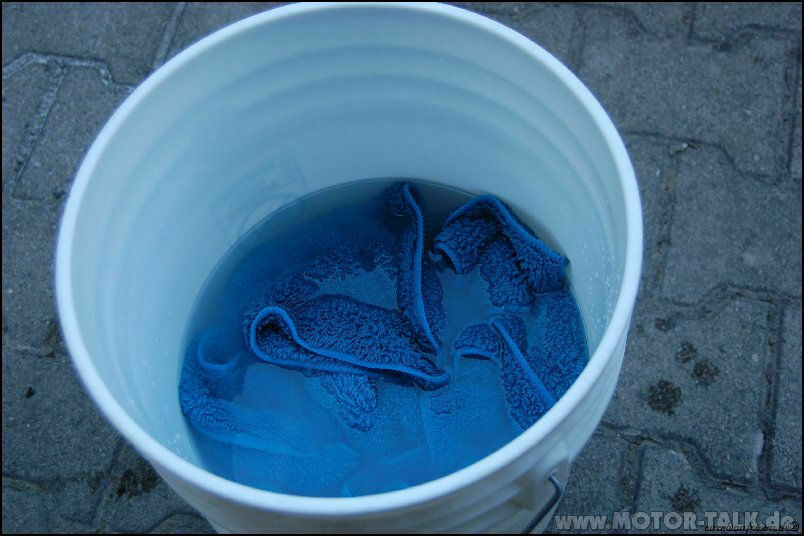

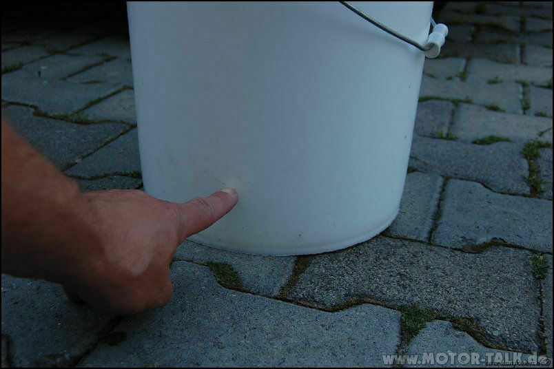

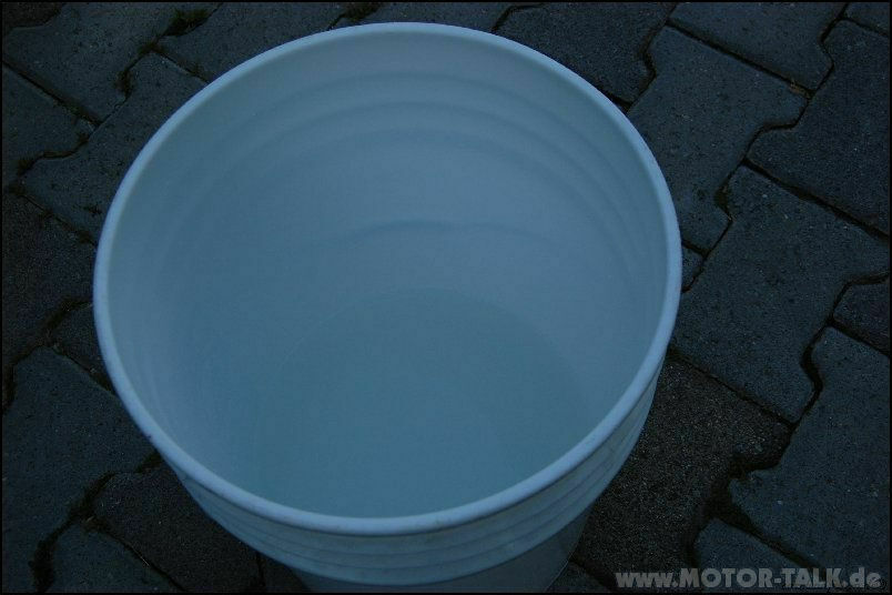

Das Shampoo schäumt nicht auf und sieht im Eimer so aus. Von den 10l werden dann später 3l in den Drücksprüher umgefüllt und die restlichen 7l benötigt man für das einweichen der MFT´s.
Rinseless Wash4Rinseless Wash4Rinseless Wash5Rinseless Wash5
Wenn das soweit vorbereitet ist, kann es losgehen ;).
Mit dem Drucksprüher wird das Bauteil eingesprüht und danach nimmt man das erste MFT aus dem Eimer und zieht es in eine Richtung ohne Druck über den Lack. Wichtig ist, das MFT nicht auswinden, es darf ruhig richtig voll mit Wasser sein. Nachdem das Bauteil soweit Nass gewischt ist, wandert das MFT in den Schmutzeimer, da es ja verbraucht ist.
Danach mit dem Trockentuch das übrige Wasser auf nehmen und staunen wie sauber der Lack doch geworden ist.
Rinseless Wash6Rinseless Wash6Rinseless Wash7Rinseless Wash7Rinseless Wash8Rinseless Wash8
Am Schluß ist bei mir noch einiges vom Wasser übrig geblieben, das somit in den Drucksprüher umgefüllt wird für anderen Dinge wo es benötogt wird (es gehen so ca. 7l an Wasser für so eine Reinigung drauf)
Rinseless Wash10Rinseless Wash10Rinseless Wash11Rinseless Wash11
Fazit aus meiner Sicht:
Als erstes hat mich die Zeit die ich dazu benötigt habe beeindruckt. Es gingen jetzt bei mir ca. 60Minuten dafür drauf und das schönste daran ist noch, es war keine Eile oder Heze wegen dem antrocknen bzw. den Wasser/ Kalkflecken geboten. Weiters gab es keine Sauerei bzw. muss man sich keine Gedanken machen wegen der Gemeindordnung!
Es ist auch eine sehr gute Möglichkeit für eine saubere Wäsche in einer Waschbox ohne das man sich sein Wax oder die Versiegelung zerstört.
Einzig was man beachten sollte ist, die Grobe Verschmutzung sollte man vorab mit einem HD abstrahlen (so habe ich mein Fahrzeug vorbereitet)

3-4 x Handpolierschwamm hart
oder eine Handpolierhilfe mit 4-5 harten Polierpads - die Handpolierhilfe ist eine enorme Arbeitserleichterung

Polierpad "hart"
Lake Country CCS 5,5" Cutting Pad
Lake Country Constant Pressure Hi-Gloss Yellow
Buff and Shine - Yellow Flat Pad Cutting
Polierpad "mittel"
Lake Country Constant Pressure Hi-Gloss Orange
Buff and Shine - Orange Foam Flat Pad Light Cutting
