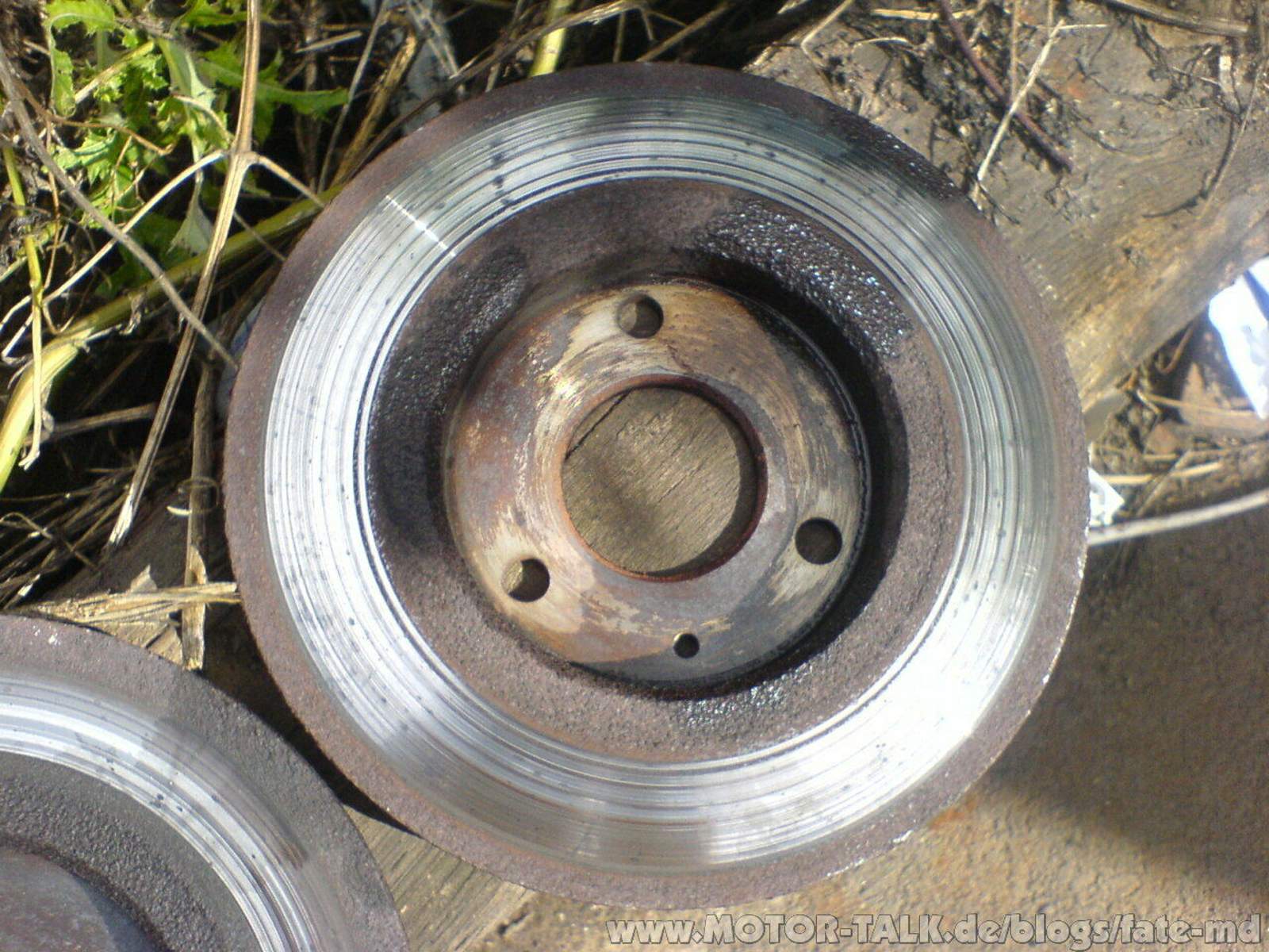

-Zustand der Bremsscheiben / Restdicke der Bremsklötzer? Die Scheiben sollten keine Verfärbungen aufweisen, wenn man mit dem Fingernagel darüber fährt sollten sie glatt sein, zum Scheibenrand hin sollte keine Übermässig große Kante sein (bei 1-1,5mm Kante hat die Scheibe ihr Verschleissmaß bereits erreicht!). Neue Bremsklötze haben 8-10mm Belagstärke, spätestens bei ca. 2mm Restbelagstärke sollte man mal über neues Material nachdenken.
Bremsbelag neuBremsbelag neuVerscheissgrenze erreichtVerscheissgrenze erreichtBremsccheibe verschlissenBremsccheibe verschlissen

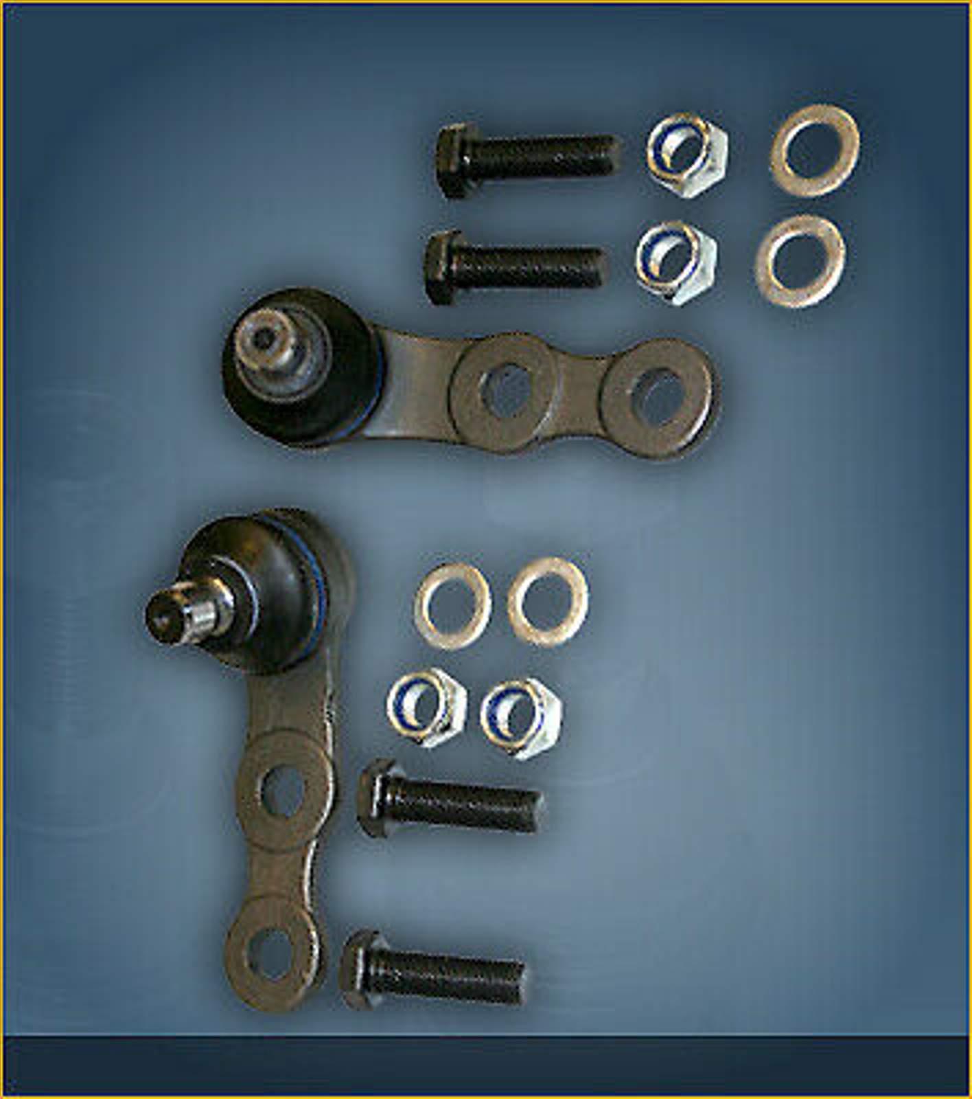

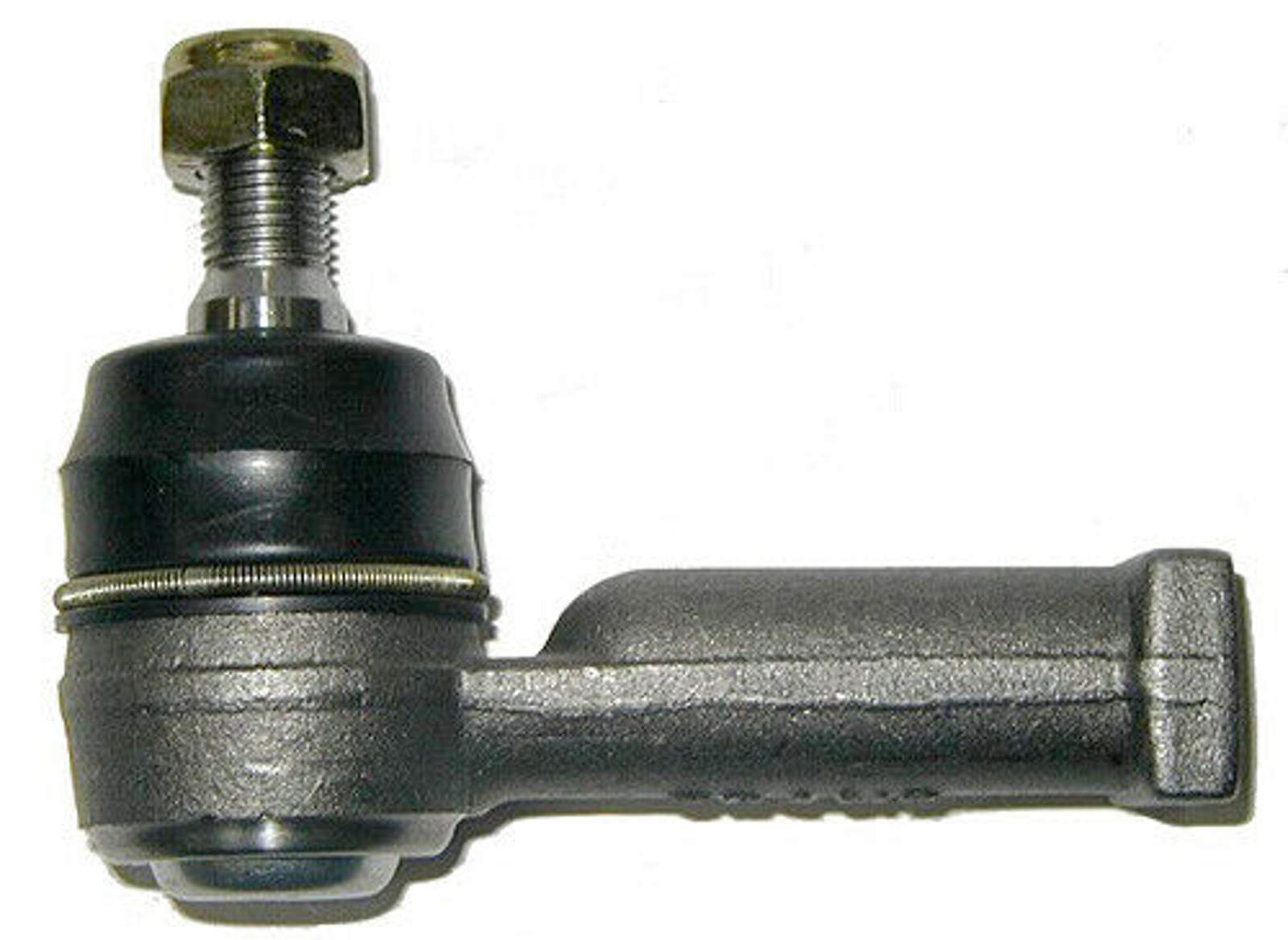

-Gummimanschetten von Spurstangenköpfen und Traggelenken weisen keine Beschädigungen auf? Bei Lenkbewegungen gibt es keine Geräusche oder spürbares Spiel?
TraggelenkeTraggelenkeSpurstangenkopfSpurstangenkopf

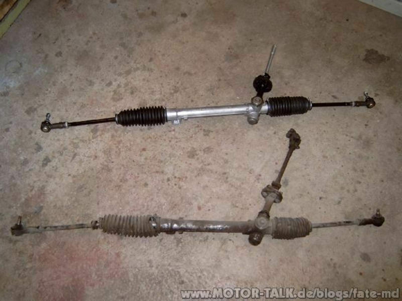

-Staubschutzmanschetten am Lenkgetriebe sind in Ordnung?Lenkgetriebe mit ManschettenLenkgetriebe mit Manschetten
