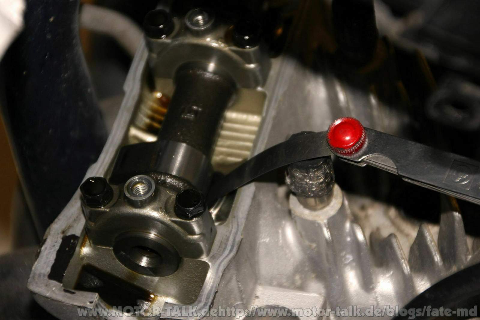

Weil für die geplante Ventilspielkontrolle eh der Ölkühler raus musste, wollte ich eigentlich direkt einen Ölwechsel mit vornehmen. Der Ölfilter sitzt aber dermaßen verbaut vom Krümmer, dass man mit einer Rohrzange keine Chance hat. Also muss das Ölfilterspannband ran, das liegt aber aktuell nicht in der Halle. Kurzum: Ölwechsel vertagt. Nicht so, die Ventilspielkontrolle. Sechs der Acht Gaswechselkontrolleure wiesen perfekt passendes Spielmaß auf, genau im Mittelfeld der geforderten Toleranzen. Die beiden übrigen sind genau am unteren Ende der zulässigen Toleranz. Ich hadere aktuell noch mit mir, ob ich das einfach erstmal so lasse und in einem Jahr wieder checke (normales Intervall 24tkm) oder mir den Aufwand noch ans Bein binde, die beiden Shims zu tauschen.

Ich haderte ja immer noch mit mir, was ich nun mit dem grenzwertig tolerierbaren Ventilspiel an den beiden Einlassventilen (Zylinder 2 und 3) mache. Ich entschied mich schlussendlich für korregieren, wenn Service, dann richtig. Nach Grübeleien, wie man das "Yamaha Spezialwerkzeug" denn improvisieren könne, bekam ich im XJ Forum den Tipp, doch einfach mal bei Tante Louise zu schauen. Und siehe da, die haben das Ding da, für lumpige 12€ und das auch noch vor Ort lagernd. Also rein in die motorisierte Transportbox aus Frankreich und ab zur Tante. Was soll ich sagen, die Besorgung des Werkzeugs hat länger gedauert als seine Anwendung. Das geht ja so wunderhübsch bequem, dass es eine wahre Freude ist. Die beiden metallenen Lausbuben liegen jetzt jedenfalls auf meiner Werkbank und warten darauf, durch akkurat erzogene (also passende) Pendants ersetzt zu werden. Danach sollte erfahrungsgemäß für die nächsten 50tkm Ruhe sein, was Ventilspiel einstellen angeht. Wird das Mööp wohl nicht mehr bei mir erleben ausser ich mutiere zum Vielfahrer. Abwarten.
Das mit dem Werkzeug hätte ich mal eher wissen sollen, schliesslich war ich letzte Woche gerade bei der Tante, um "normales" Servicezeug zu holen, also Luftfilter, Benzinfilter und vier Kerzen. Einen Ölfilter hatte ich vorher schonmal mitgebracht, dazu gleich mehr.
Ölwechsel, jaaa. Das war beim letzten Anlauf schon so ein Drama. Der Filter sitzt derartig blöde hinterm Krümmer versteckt, dass man effektiv nur mit einem Ölfilterschlüssel (Nuss) richtig gut rankommt. Alle anderen Varianten lassen zwar immer eine Berührung des Filters zu, aber kaum Platz um Hebelkräfte anzusetzen um das kleine Blechkerlchen zu lösen. Das war der Grund warum ich das letztes Mal schon vertagte, da ich mit der Rohrzange nicht gescheit ran kam. Schraubendreher durchstechen wollte ich nicht, gibt immer so Sauerei. Also dieses mal das Ölfilterspannband (Ledergurt mit Hebelarm) mitgenommen um dann festzustellen: gleiches Problem wie bei der Rohrzange. Ansetzen geht, aber dann sind noch 5-10° Drehwinkel drin, die braucht das Band aber schon allein um seine Selbsthemmung aufzubauen. Mit 3,75 Knoten in den Fingern fummelte ich den ganzen Salat dann irgendwie zwischen den Krümmerrohren durch, um es erst direkt am Filter zur Schlaufe zu formen und somit den Hebel seitlich rausstehen zu haben. So konnte ich zwar nix sehen, aber den Hebel bewegen. Klappte. Ein paar Minuten später verweilte die alte schwarze Brühe im Fangkanister und der Divabauch war mit wundschönem goldgelben Flutschi befüllt. Logisch incl. frischem Filter.

So gut und einfach wie der Ausbau mit dem Spezialwerkzeug klappte, so schleppend verlief der Einbau. Irgendwas verkantete ständig und verhinderte so etliche Minuten, dass der Shim richtig saß. Vielleicht hatte ich auch einfach nur kein Feingefühl, ich weiss es nicht. Gefühlte 100 mal fummelte ich den Shim mit Pinzette rein und raus als dann beim hundertundersten mal die Geräuchkombination *flutsch* *klick* *pling* *KLONK* mein Herz fast zum stehen bleiben brachte. Was war passiert? Beim entnehmen des Shims flutschten die Pinzettenarme über die ölige Oberfläche, beide Arme klickten zusammen, der Shim setzte mit einem Pling auf der Motoroberseite auf, sprang nochmal ab um dann mit einem Unheil verheissenden Klonk zu verschwinden. Und zwar direkt im Steuerkettenschacht. Scheisse.
Glück im Unglück, das Licht der Lampe zeigte noch seine Umrisse, es bestand also noch Hoffnung. Den Teleskopmagnet aus der Schublade greifend fluchte ich durch die ganze Halle, warum ich denn nicht auf mich selbst gehört hätte und die Finger heute einfach vom Werkzeug gelassen hätte. Magnet eingetüdedelt und ein wenig geangelt. *PLINK* ... klang gut, fragen wir mal die Lampe. Jop, dran ist er. Aber quer. Und quer geht er nicht durch oberen Teil des Schachts. Umdrehen geht nicht, ausser des Teleskopmagneten passt da nichts weiter rein. Also ziehen und hoffen. Entweder er fällt ab und ich brenne die Hütte nieder, oder es funktioniert. Drei Sekunden später fiel mir ein Stein vom Herzen, weil kein Shim vom Magnet fiel. Am letzten äusserseten Ende baumelnd konnte ich ihn am oberen Ende des Kettenschachts wegfischen.
Wenige Augenblicke später war er dann in seiner korrekten Einbauposition, das Ventilspiel kontrolliert und für gut befunden um daran anschliessend noch den Ventildeckel und die Sekundärluftverrohrung aufzubauen. Neue Kerzen gab es auch direkt. Zum Abschluss noch schnell den Benzinfilter getauscht und dann schnell weg, bevor noch schlimme Dinge geschehen und ich doch noch brandschatzen müsste.

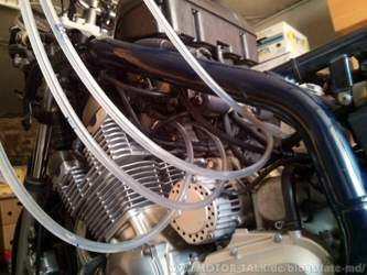

Auf der to-do-Liste standen Vergasereinbau, Synchronisation und die Montage von allen fehlenden Bauteilen und Verkleidungen. Also die Vergaserbank aus dem Versandkarton genommen und auf der Werkbank postiert. Alle Schwimmerkammerdeckel nochmal runter und Schwimmer und Nadelventile auf Leichtgängigkeit geprüft, anschliessend dann die Vergaserheizung und das Drosselklappenpoti wieder angesetzt (Markierungen die ich beim Ausbau machte, ersparen die nochmalige Einstellung des richtigen Winkels :) ). Vorfreudig die Bank an ihren angestammten Arbeitsplatz gesteckt und vollständig verschlaucht und verkabelt. Gaszüge einhängen wird definitiv nie eins meiner größten Hobbys, habe ich auch bei der Diversion wieder festgestellt.
Damit die Vergaser sich nicht so alleine fühlen, bekamen sie Besuch vom Luftfilterkasten, welcher vorher mit einem frischen Filterelement gefüttert wurde. War auch mal wieder dringend notwendig.
Da der Tankaustritt tiefer liegt als die Vergaser, ist eine Spritpumpe verbaut. Die Schlauchwege dorthin also provisorisch hergestellt und via Trichter etwas Kraftsaft in die alten Lebensadern gegeben. Dann den Schlüssel auf go und den Daumen zum Startknopf. Einige Sekunden orgeln, Öldruck aufbauen, Schwimmerkammern füllen, immer mal wieder Verschnaufpause für den Anlasser gewähren. Irgendwann kommen die ersten Huster und ich will gerade den Choke aufziehen um das Diva Herz schlagen zu lassen, als ich im Augenwinkel Tropfen entdecke und fast zeitgleich Benzingeruch wahrnehme. Griffel von der Armatur und Äuglein zur Vergaserbank. Ja es tropft. Nein es ist (leider) nicht einfach nur der Schlauch. Verdammt. Etwas abtupfen und Küchenkrepp auslegen. Vergaser Nummer leidet unter incontinenzia spontanis. Großes Kino. Also wieder die Luftfilterkastenmütze abgebaut und die Vergaserbank von Schläuchen, Kabeln und Zügen befreit um sie anschliessend wieder auf meiner Werkbank zu platzieren. Nochmals den Deckel von Gemischzentrale #3 abgenommen, Schwimmer und Nadelventil waren aber nachwievor bei bester Gesundheit. Alles wieder zusammengesetzt und in Einbaulage auf der Werkbank aufgebaut, Küchenkrepp drunter und dann per Schlauch und Trichter für passenden Füllstand gesorgt. Füllstand im Trichter blieb quasi unverändert, der Vergaser lief also nicht wirklich über, tropfte aber trotzdem wieder. Also nochmal alles entleeren, wieder umdrehen und kurzerhand die Deckel von Kandidat #3 und #4 ausgetauscht. Neuer Versuch und siehe da.... alles trocken. Wo der eigentliche Kniff lag, weiss ich nicht, beide Dichtungen und Dichtflächen sahen gut aus, solange es nun dauerhaft funktioniert, solls mir aber auch egal sein.
Somit also abermals die Vergaserbank im Stahlrahmengerippe der Diva verstauen, Kabel, Schläuche und Züge montieren und die Luftfilterkastenmütze wieder aufsetzen. Erneut eine provisorische Spritversorgung herstellen und dann den Startknopf drücken. Und da ist sie. Und wieder aus. Mist, Chokehebel vergessen. Starthelfer aktiviert und schon brummte sie ganz artig vor sich hin.
Ich kümmerte mich um die Einsatzbereitschaft der Schlauchwaage während die Dicke ihrer Betriebtemperatur entgegenschwitzte. All ihre Lebenssäfte behielt sie dieses mal freundlicherweise bei sich. Anschliessend die (zum Glück einigermaßen gut zugänglichen) Unterdruckanschlüsse montiert und dann die Vergaser synchronisiert. Weit ab vom Schuss waren sie aber schon vorher nicht.

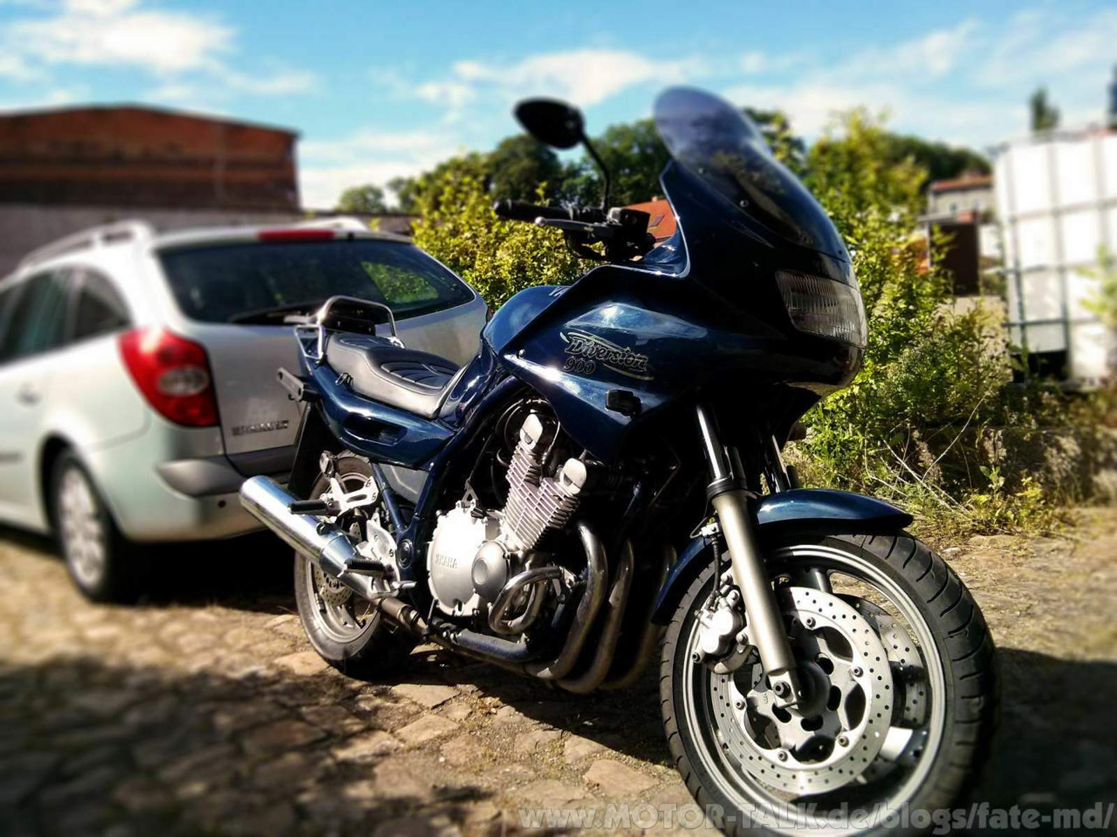

Lang hat sich´s hingezogen, bis ich hier mal sagen konnte "isch habe fertig". Die ersten Testläufe offenbarten die Diva als Nebelmaschine und Spritgestankverbreiterin, es war also schnell klar, dass hier etwas nicht stimmt. Die Ursachenforschung und vor allem die eigentlich recht simple Lösung des ganzen (ein Schwimmernadelventil war undicht) zogen sich dann aber aufgrund von Zeitmangel und ungünstigen Postlieferung - nicht Anwesenheits - Szenarios tatsächlich über gut drei Wochen hin.
Nach der finalen Wiederherstellung des Dampfers wurde direkt eine 40km Probefahrt unternommen. Hat irgendwie was von Bus oder Fahrstuhl fahren, man wird schnell, aber man merkt es kaum. Der regelmässig Blick auf den Tacho ist wichtig. Kenne ich so nicht von der Hornet, die könnte ich auch ohne Tacho fahren und wüsste, wann ich zu schnell bin. Wenn man sich an das Gewicht bei langsamer Fahrt und die etwas störrische Lenkung aufgrund des Serienlenkers gewöhnt hatte, kam aber durchaus Fahrspaß auf. Man merkt aber sofort, heizen ist nicht ihr Lieblingselement. Schnelles Gleiten liegt ihr hingegen wunderbar. Die Getriebeabstufung hält die Drehzahlen recht niedrig, gerade einmal 4000rpm liegen im höchsten Gang bei 100km/h an. Bei der Hornisse fast 2000rpm mehr.
Nutzt man das Drehzahlband dann auch mal bis jenseits der 6000er Marke geht´s doch gehörig voran, da kommt das Gewicht und die Größe dann positiv ins Spiel, die Fuhre liegt dabei unheimlich ruhig und pfeilt einfach vorwärts.
