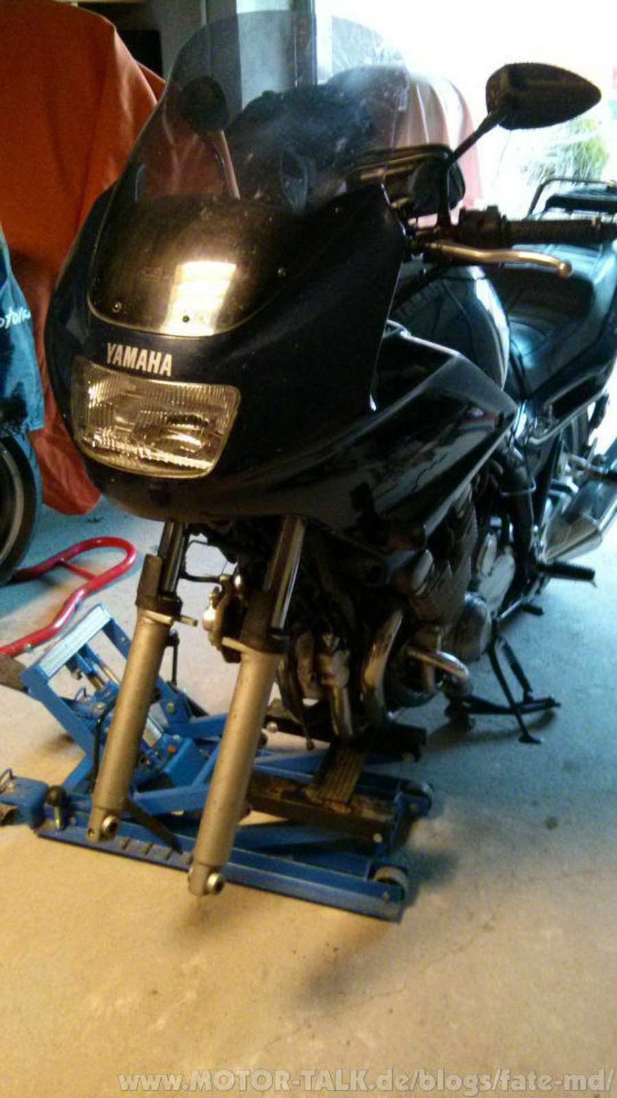

  • Vorderrad der dicken Diva ausbauen und zum auswuchten bringen
  • Gabelfedern an der Diva tauschen nebst neuem Öl
  • Auspuffsammler ersetzten gegen ein Edelstahlpendant
  • Gaszüge austauschen
  • Navi Halter anbauen
  • Vollverkleidung montieren
Da zum Wechseln der Gabelfedern - in Serie ist das Dickschiff ja "minimal" unterdämpft - das Rad eh raus muss, konnte man zwei Punkte direkt verbinden. Also die Gabelholme ausgebaut und zerlegt und nebenbei schon das Vorderrad in den Kofferraum des Baguettes verfrachtet. Wenn man die Feinheiten in der Anleitung lesen würde, wüsste man auch, dass auf den Verschlussstopfen der Holme viel weniger Gegenwehr lauern würde, wenn man die Versteller der Federvorspannung vorher auf Minimum dreht :rolleyes: Der Wechsel gestaltete sich insgesamt jedoch überraschend problemlos und ein erster Test im Stand äusserte schon ein wesentlich strafferes Feedback.

Weil auf das Rad aber noch ein neuer Gummi sollte (Metzeler Z8) und das Wetter bei der Erstkomplettierung zwar vorhanden aber eklig war, verzichtete ich in dem Moment auf eine Testfahrt. Stattdessen packte ich den Rollrundling wie erwähnt in den Kofferraum und kippte selbigem samt neuer Gummihaut zum Umziehen beim Händler ab. An einem Freitag wurde das Teilekonvolut dann wieder komplettiert um am darauffolgenden Sonntag zu einer kleinen Probefahrt aufzubrechen.
Zwischenzeitlich wurde der hintere Bremssattel noch revidiert, da er nach der Winterpause beim ersten Funktionstest zwar problemlos seine Arbeit aufnahm, sich aber standhaft weigerte selbige auch wieder zu beenden. Zerlegen, Reinigen und dabei logisch direkt mit neuer Bremsflüssigkeit das System befüllen schaffste dieses Manko aber schnell aus der Welt.
Und dann war da ja noch dieses funkelnde Stück Edelstahlverrohrung, was seinen Platz mit dem maroden Stahlrohrgewirr unter dem Diva Motor tauschen sollte. Der originale Sammler war an nahezu allen Anschlussstellen ziemlich verottet, nach Netzrecherche wohl kein Einzelfall bei dem Modell. Einen Anschluss hatte ich im Vorjahr schonmal provisorisch mit einer U-Schelle über den Sommer gerettet, weil da schon die Befestigungsschelle ausgetiegen war, aber nun war es Zeit für eine größere Sanierung.

Ausserdem wurde vor der ersten Testfahrt noch eine Option ausgebaut, die man meines Wissens nicht einmal gegen Aufpreis mitbestellen konnte: der Tempomat. Ein unfreiwilliger. Was für Langstrecken eigentlich erstmal recht komfortabel klingt, kann auf kurvigem Geläuf durchaus unangenehm werden und vor allem jede Menge unnötige Unruhe in den Fahrbetrieb bringen, wenn die Tempomatfunktion nämlich auf einem schwergängingen Gaszug basiert. Sich für einen runden Fahrstil vor der Kurve und vorm Bremspunkt leicht ausrollen lassen? Pustekuchen, da wird munter weiter vorwärts gedrückt. Auch wenn der Motor kein Sportaggregat ist, so haben 900ccm und über 80Nm trotz des hohen Gewichts leichtes Spiel.
Ein neuer Satz Gaszüge plus ein vorsoglicher Schuss Ballistol in deren Ummantelungen sollte dieses ungewünschte Upgrade beseitigen. Funktionierte recht unkompliziert, ausser dass ich mal wieder festgestellt habe, dass Gaszüge in bereits eingebaute Vergaser einzuhängen definitiv nicht mein größtes Hobby wird.
Egal, alles notwendige fertig, die gute Vierteltonne aus Metall, Kunststoff und Gummi sieht wieder aus wie ein Motorrad, einem Ausritt steht also nichts mehr im Wege. Nichtmal das Wetter, das sollte nämlich grandios werden.
Aus geplanten ca. 40km Testfahrt um die Stadt wurden spontan etwa 300km inklusive Abstecher in den Harz. Spricht für sich. Inklusive Sonne tanken am Elbufer und Schnee bestaunen im Oberharz. Der neue Reifen und die neuen Gabelfedern lassen die Diva um Welten handlicher erscheinen, sie fährt sich jetzt nicht mehr wie ein Bus, sondern eher wie eine Mittelklasselimousine. So richtig sportlich ist noch immer nicht ihre Welt, dafür geht aber alles deutlich präziser als vorher. Für den ihr angedachten Einsatzzweck - längere Touren incl. voller Bekofferrung und im Normalfall zu zweit - ist das so schon völlig in Ordnung.
