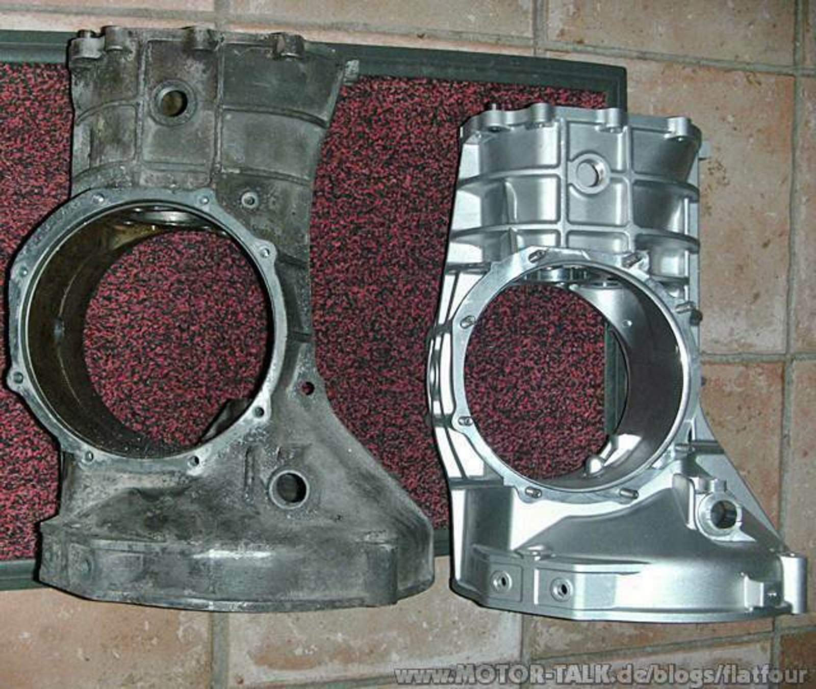

verstärktes Käfergetriebegehäuse:-  siehe Bilder im Vergleich zu einem alten Getriebe.
Dieses Getriebehehäuse wird lt. Info von Bugwelder nur noch von VW Brazil gebaut und zwar im Aludruckgussverfahren. Die einfache, serienmässige Form( millionenfach eingebaut) in Mg gar nicht mehr.
Auffällig:- das Getriebe ist aus einer Alulegierung und ich muss etwa 3kg abnehmen, um zum gleichen Leergewicht mit Fahrer zu kommen. Das alte Mg.-legierungsgehäuse orig. VW wiegt
4,5kg. Das neue 7,7kg. Das merkt man schon beim Anheben.
Die Verstärkungen sind schon augenfällig - siehe Bilder. Dazu aus einer Aluleg. Eine Aluleg. hat einen anderen, höheren Elastizitätsmodul als die Mg.-leg. was zur Gestaltfestigkeit zusätzlich beiträgt.
Das MUSS also stärker sein.
Was ich aber, wahrscheinlich bin ich der einzigste, machen werde ist, die vorh. Stehbolzen gegen 10.9 auszutauschen. Da steht nix drauf, also könnten das auch irgendwelche sein. Dazu weiss ich nicht die Einschraubtiefe. Vielleicht nur 15mm, das wäre zuwenig.
Oder anders: ich trau' denen nicht. Allen aus Übersee. Update 28.1.12 nee, hat sich erledigt- sind 10.9 Bolzen´und die Et ist 20mm- alles ok.
Ansonsten sieht es optisch gut gegossen aus und ist absolut maßhaltig in den Bohrungen, s.Bild.
Einzig die Bohrungen für die Motorstehbolzen sind etwa 1mm grösser gehalten.
