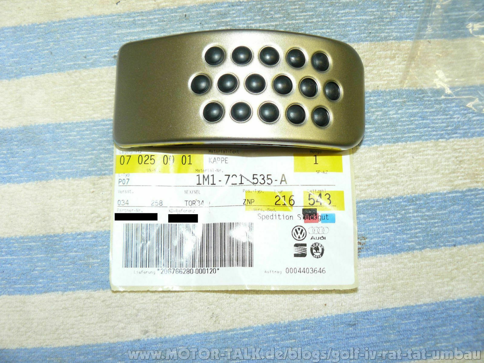

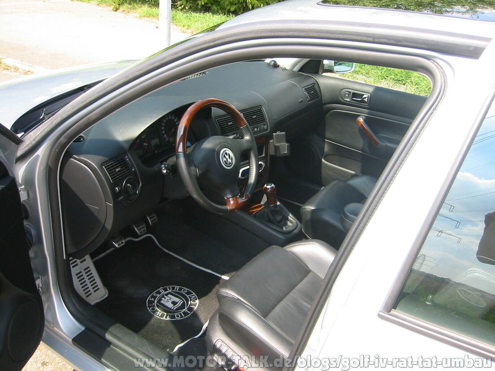

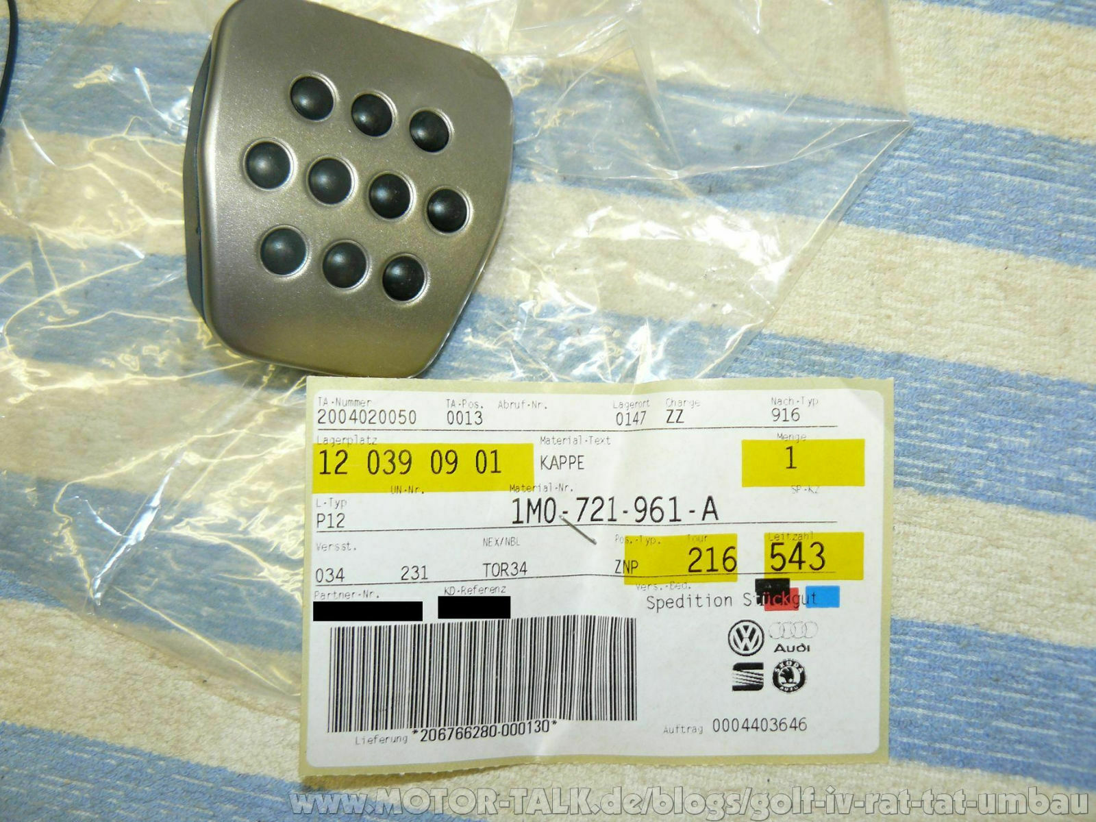

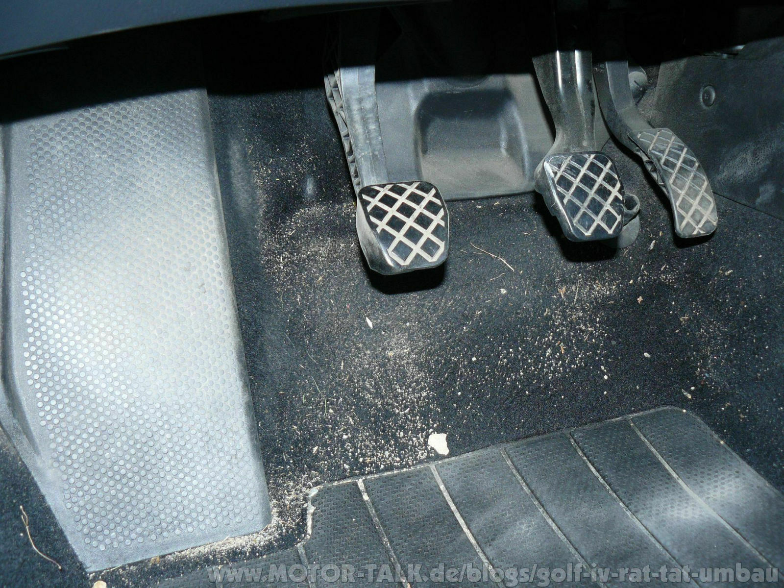

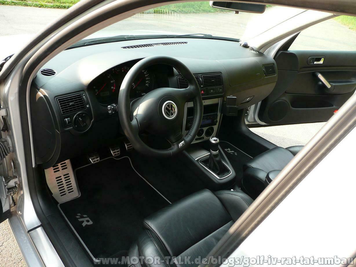

Hallo MT User
Um euren Tretern bei der Fahrt mal etwas Luxus zu gönnen und natürlich auch um eure Augen zu verwöhnen hat VW diverse Fußstützen im Programm, die einiges mehr her machen als die Standard in Schwarz. Heut zeig ich euch einmal wie einfach es ist diese zu wechseln. Gewechselt habe ich auf die orginalen Fußstützen aus dem Jubi GTi.[more]
Teilnummern könnt ihr gut auf den Fotos erkennen, daher führe ich diese nicht noch einmal auf.
Ich mache die Anleitung hablwegs chronoligisch, bzw. von Links nach Rechts. Die Fußstütze selbst ist hinter die Abdeckung geklemmt sowie mittels einer Schraube befestigt. Als erstes löst Ihr natürlich die Schraube (Torx 20 oder 15), danach zieht Ihr die Stütze nach oben weg und zieht sie dabei etwas zu euch, damit Ihr sie von der Abdeckung los bekommt. Wenn Ihr die Abdeckung nicht nach iben weg zieht, kann es passieren das Ihr die Steckverbindungen zerstört.
Das Kupplungs- & Bremspedal ist "nur" drauf gesteckt. Biegt dazu die Abdeckung nach außen um sie danach zu lösen.
Das wars auch schon mit der Demontage. Die Montage geht natürlich in die andere Richtung. Bei dem Gaspedal wird die Kappe einfach drauf gesteckt. Die Fußstütze erst dahinter klemmen und danach nach unten schieben. Etwas Spülmittel ist von Vorteil, da die Teile wirklich sehr stramm drauf sitzen.
Und eines sei euch gesagt, alle die sagen, das dauert "nur" 5min belügen euch 😉. Bei unserem ersten Versuch hat die De- & Montage ne gute Stunde gedauert. Und wir waren auch mehrere male deprimiert^^.
Ich habe noch ein paar Bilder von Orginalen Stützen mit hoch geladen damit ihr noch etwas mehr Auswahl seht 🙂. Und ja, mein Fußraum war deckich 😁

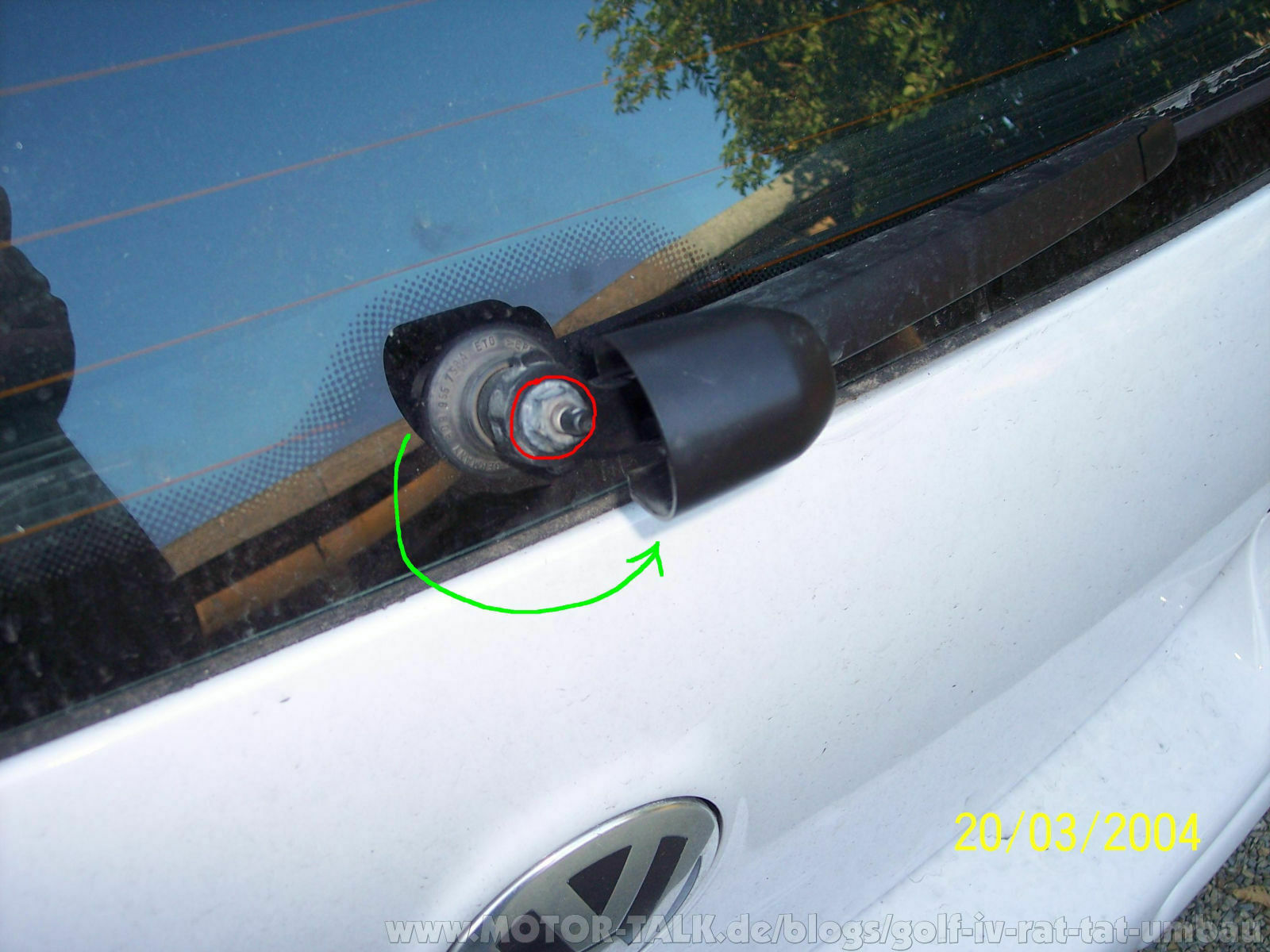

Tue Jul 29 19:14:33 CEST 2008    |    Duftbaumdeuter136045    |    Kommentare (9)    |   Stichworte: Anleitung, Golf, Golf IV, Golf IV (1J), Volkswagen
Hallo MT User
Um den perfekten Aero Wischer Look an eurem Auto zu gestalten sind neben den vorderen Aeron Wischern auch die hinten von nöten. Diese sind extrem leicht nachzurüsten und die Vorteile liegen auf der Hand: bessere Wischerergebnisse selbst bei starken Regen und natürlich eine bessere Optik.
[more]
Im Prinzip geht der Einbau wunderbar einfach. Ihr braucht nur folgende Teile:
6Q6 955 707 C Wischerarm
6Q6 955 425 A Wischerblatt
6Q6 955 435 B Kappe
Alles zusammen kostet rund 25€ beim VW-Händler um die Ecke. Als erstes klappt ihr die Kappe nach oben. Verwendet dabei jedoch nicht all zu viel Druck, ihr könntet was zerstören 😉 (grüner Pfeil). Sie ist nur geclibst.
Jetzt seht ihr ja bereits die Mutter. (roter Kreis) Löst diese und und zieht den alten Wischerarm vorsichtig heraus. Dies ist vor allem bei älteren Modellen, bei denen der Arm schon eine Weile fest geschraubt ist teilweise sehr schwer. Mit genug Geduld bekommt ihr es aber auch hin.
Beachtet bei diesen Vorgang auch das ihr die Wischdüse nicht beschädigt, verbiegt oder ähnliches.
Nachdem ihr diesen kleinen Akt geschafft hab, setzt ihr den neuen Wischerarm darauf und schraubt die Mutter wieder darauf. Danach die Kappe und den Arm und das wars auch schon.
In seltenen Fällen schleift die Kappe etwas, dann schleift ihr einfach den Rest weg. Fertig.

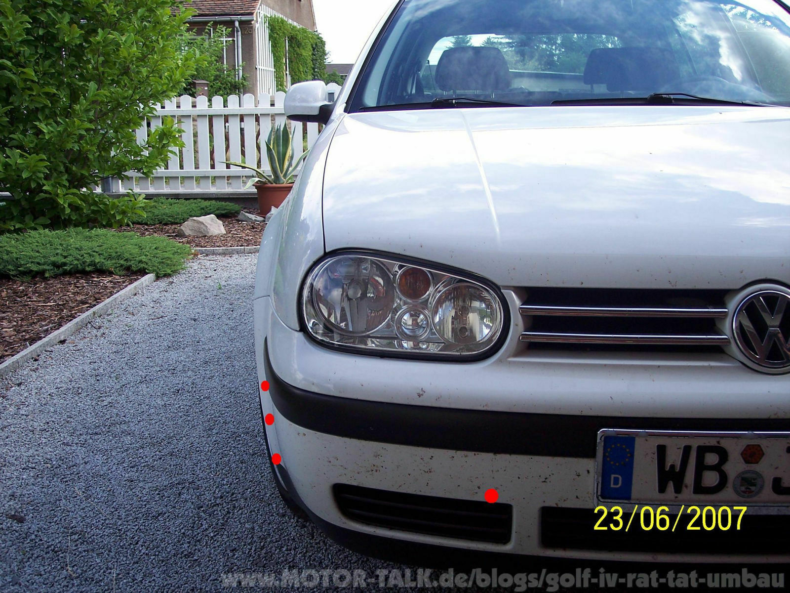

Mon Jul 28 19:59:14 CEST 2008    |    Duftbaumdeuter136045    |    Kommentare (19)    |   Stichworte: Anleitung, Golf, Golf IV, Golf IV (1J), Volkswagen
Hallo MT User
Da diese Frage ja monatlich mind. 1x vorkommt will ich euch schnell einmal eine kleine Anleitung schreiben.
Ich zeige es euch anhand meines eigenen Scheinwerferwechsels, der schon eine Weile zurück liegt, also braucht ihr euch nicht anahnd des Datums zu stören 😉
So, genug geredet jetzt kommt die Anleitung:
[more]
Als erstes löst ihr die 6 Schrauben in den vorderen Radhaushschalen, je 3 Stück (Bild 1 - eien Radhausschale abgebildet | Bild 6 & 7 schemenhaft). Auf den ersten Bild ist es ja zu sehen. Danach macht ihr eure Motorhaube auf (Bild 2 - Hebel vor Fahrersitz, neben der Fussstütze) und hebelt den das Schloss aus (Bild 3 grüner Kreis).
Danach könnt ihr ganz einfach den Grill entfernen, dieser ist nämlich nur gesteckt. So nun sollte eurer Auto wie auf Bild 3 ausschauen.
Als nächstes entfernt ihr die rechten und linken Gitter in der Stoßstange. Dahinter befinden 2 Schrauben, die ihr lösen müsste.(Bild 4 zeigt die Befestigungspunkte bei abgenommener Stoßstange)
Jetzt könnt ihr die Stoßstange einfach nach vorne wegziehen. Sie hat an der Seite kleine Führungschienen (Bild 4), die die Stoßstange noch halten.
Auf den 5. Bild habe ich einmal die 4 Schrauben gekennzeichnet, welche die Scheinwerfer halten. Ich würd euch empfehlen erst mit den unteren Schrauben zu beginnen. (bei den unteren Schrauben hatte ich keine Pics, ich hab sie einmal schemenhaft gekennzeichnet).
Bevor ihr auch die oberen löst, solltet ihr dahinter die Stecker lösen. Nun noch schnell die 2 anderen Schrauben lösen und schon habt ihr den Scheinwerfer in der Hand.
Der letzte Schritt: montiert die neuen Scheinwerfer, achtet aber auch die Belegung und montiert alles in umgekehrter Reihenfolge.
