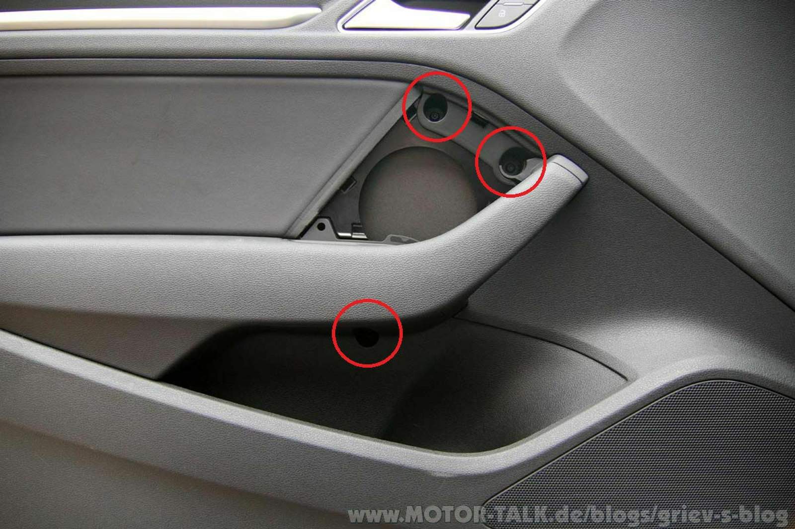

Türverkleidung abnehmen:
Das Fenster sollte ganz geöffnet werden, das erleichtert die Demontage enorm.
Die Türverkleidung ist mit drei Schrauben und ein paar Clips befestigt (siehe Bild).
Zuerst muss die pseudo-Lautsprecherabdeckung abgenommen werden. Diese ist nur auf der Hinterseite (siehe Bild 1) geklipst und kann dann nach hinten abgenommen werden. Jetzt die drei Schrauben (Bild 2)rausdrehen und an der unteren, hinteren Ecke mit dem Keil/Steckbeitel die Verkleidung abhebeln (Bild 3). Ist die Ecke los, kommt man bequem mit den Fingern weiter (Positionen der Clips auf Bild 4). Man muss sich nur trauen kurz und kräftig zu ziehen.
Die Verkleidung kann nun mit etwas Jackeln nach oben ausgehängt werden.
