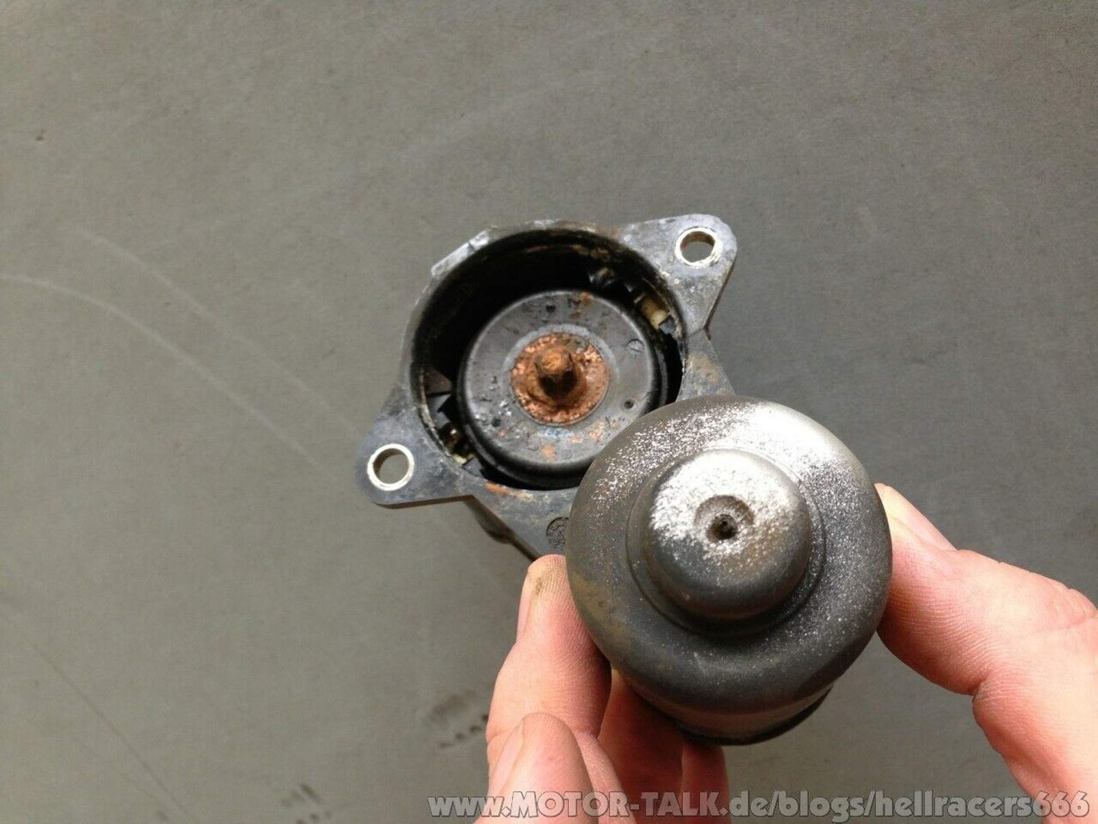

Motor der EPB vom Passat 3c wieder instand setzen
Es kommt oft vor das die Gehäuse reißen, und somit Wasser in den Motor bzw. in die Mechanik Eintritt.
Auf den Bilder kann man den Riss deutlich erkennen. In meinem fall ist das Gehäuse auf der ganzen Länge gerissen. (Feiner Haarriss)
Zunächst ist klar......Rad abbauen. An dem Motor ist ein Stecker. Der Stecker lässt sich bisschen widerwillig anziehen. Da kann man mit ein kleinen Schraubendreher vorsichtig nachhelfen.
Dann müssen die 2 Schrauben entfernt werden womit der Motor angeflanscht ist.
(Torx 30)
An dem Motor sanft ein wenig rütteln.....und Zack ab ist er.
Es gibt übrigens 2 verschiedene Motoren! Einmal mit Torx zum Sattel hin und einmal mit Vielzahn.
Da der Motor jetzt ab ist.......geht es jetzt an das zerlegen des Motors.
Dazu muß der Deckel entfernt werden. Ich habe dazu den Motor in ein Schraubstock gespannt!
Natürlich vorsichtig. Dann wird ein Hammer und ein flacher großer Schraubendreher benötigt. An der naht des Deckels mit bedacht drum rum dengeln. Dann löst sich der Deckel. Der Deckel ist Übrigens da wo der Stecker ran kommt. ;)
Jetzt kann man den eigentlich Motor samt Zahnrad, Zahnriemen und gedönse entnehmen.
Riemen muß runter von der Welle.
Nun das Zahnrad und Co. abziehen.
Sieht beim in der Hand halten im Ersten Moment komisch aus. Ich dachte: na nu alles schief!!
Ist aber i.o!!
Habe ein Video link angehängt.......so wie dort soll es sich drehen.
Was es meist aber nicht mehr tut, weil fest bzw. angerostet. Es erklärt sich auch mit dem Video die Funktion der Mechanik. Die war mir nicht gleich klar.
http://youtu.be/-F7jTIunLww
In diesem Stadium ist es klug wenn man den E-Motor selber prüft. Da es ein simpler Motor ist das kein Problem. Sind nur 2 Kabel dran. 12 Volt Batt. reicht schon aus. Woran anklemmen spielt keine Rolle.......ändert nur die Drehrichtung. Ist hier schon nichts mehr los kann man sich den Rest eigentlich schon sparen. Dann wird er Defekt sein. Ich schließe mal aus das den jemand so kaufen kann. (Hersteller des E-Motor ist Johnson)
Das ganze erstmal schön reinigen. Ich habe es mit WD40 gebadet und gereinigt.
Danach wenn vorhanden mit Druckluft ausblasen. Gehäuse usw. logischerweise auch mit Lappen reinigen.
Zahnräder und Co. habe ich danach mit einen Teflonspary geschmiert und zum gut Schluss noch mit Fett eingetupft.
Nächster Schritt ist das gerissene Gehäuse kleben. Reinigen ist klar. Ich habe Kleber von Loctite genommen.......da schwört jeder auf ein anderen. Egal, halten muß es.
Ich bin mit dem Kleber von außen dem ganzen Riss abgefahren. Habe danach das Gehäuse sanft auseinander gezogen. So zieht sich der Kleber schön in den Riss.
Trocknen lassen nicht vergessen. Angaben der Trocknungszeit von Kleber abhängig.
Wenn alles trocken ist kann es auch schon wieder an den Zusammenbau gehen. Im Gehäuse sind 2 Führungen........ordentlich Fetten. Alle Führungen fetten, schmieren. Deckel drauf und gut. ;)
Bei der Montage am Auto nicht den O-Ring vergessen am besten ein neuen verwenden. Es ist bei der Montage am Sattel zu beachten das Torx der EPB sich wieder schön einsetzen lässt. Es kann sein das man am Sattel mit ein Torxschlüssel leicht drehen muß um paar Grad, so das sich alles wieder schön zusammen fügen lässt. Mit den 2 Schrauben wieder anflanschen, Rad drauf!
Fehlerspeicher löschen per VCDS! Es war bei mir der fall das ich dies mehrmals wiederholen mußte bis alles fehlerfrei war. Ich habe Motor dann neu angelernt auch per VCDS. Danach war alles gut.
Fertig :)

Thu Jul 18 12:30:59 CEST 2013    |    kabilo
habe den Motor auch wie beschrieben auseinander bekommen, bei mir sind beide Gehäuse gerissen, also muß ich beide Motoren überholen (Aktueller Preis bei VW in MArburg 254.-€ inkl. MWsT/Pro Motor). Bei mir laufen die beiden Kugellager in dem Zahnrad sehr rauh, bzw. nach reichlichem Gebrauch von WD 40 erst wieder leichtgängig geworden. Wurde das Zahnrad von der Welle abgezogen ? Wenn wie ?( Kunststoffzahnrad!!?), Wurde das Kugellager auch getauscht? (Kugellager gäbe es ja im Zuberhörhandel )
Würde mich über Rückinfo sehr freuen!
Danke
Thu Jul 18 13:09:15 CEST 2013    |    hellracers666
@kabilo
Hi.
Schön das du was mit der Anleitung anfangen konntest. Ich habe auch überlegt das Zahnrad abzunehmen, und das Kugellager zu ersetzen, ich hab es dann aber gelassen, weil doch sehr viel Plastik an diesem Teil ist. Ich war mir nicht sicher ob ich das Kugellager ohne einen Schaden anzurichten ersetzen kann. Das Zahnrad ist aus Plastik. (Und leider nicht nur das)
Ich habe wie beschrieben immer wieder gereinigt (mehrmals) und dann geschmiert mit Teflonspray und zum guten Schluss mit Fett.
Lustig das du aus Marburg bist. Wohne weniger als 50km von Marburg. ;)

Wed Sep 10 20:39:56 CEST 2014    |    djas020
Bei mir hat sich der rechte Stellmotor auch plötzlich bemerkbar gemacht.
Öamtc angerufen, Fehlerspeicher sagt: Spannungsversorgung rechter Stellmotor.
Nach der Anleitung alles demontiert. Was mir sofort aufgefallen ist, dass sich der Riemen mit Hand sehr schwer gedreht hat, aber nach sprühen mit Wd40 und 10 Minuten warten gings dann sehr leicht.
Mein größtes Problem war die Montage nachher, da sich der Deckel zuerst nicht gut schließen wollte und ich den Torx vom Riemen nicht in den Sattel bekam.
Mit Geduld gings dann irgendwie :)
Fehlerspeicher habe ich nicht löschen müssen, nur 2-3 Mal die EPB aktiviert/deaktiviert. Hat sich dann von alleine wieder eingestellt.
Super Anleitung! Mind. 250€ gespart.

Hallo möchte noch anmerken das wenn Wasser ins Gehäuse gekommen ist auch die Lager erneuert werden sollten habe es gerade gemacht ist zwar etwas aufwendig aber es zahlt sich aus da die Lager durch das Wasser so ausschlagen das beim zufahren das Zahnrad durchrutschte nur reinigen und neu einfetten ist was für kurze zeit dann liegt man wieder unterm Auto
Wed Apr 08 14:21:49 CEST 2015    |    Antriebswelle46945
Ach ja in dem Zahnrad Antrieb Sitzen drei Kugellager drin alle bei skf zu bekommen
Wed Apr 08 15:45:23 CEST 2015    |    Antriebswelle46945
Zerlegtes ritzel
Mon Apr 13 18:00:39 CEST 2015    |    amusalf
Hallo teddy 101,
hast vielleicht auch ein paar Teilenummern für die Leute die hier mitlesen?
MfG
Mon Apr 13 21:36:12 CEST 2015    |    Antriebswelle46945
Hallo die inneren Lager sind zwei 6802/61802 rs/ 15/24/5 das vordere Lager lässt sich messen die Büchse die auf der Welle sitzt wegschleifen dann lässt sich die Welle rausziehen das kleine Wellen lager nur reinigen und einfetten also mein stellmotor läuft nunwieder leise und einwandfrei etwas vorsichtig mit allem und man hat ein Erfolgs Erlebnis
Mon Apr 13 21:41:03 CEST 2015    |    Antriebswelle46945
Ach ja die Hülse die man weg geschliffen hat selber anfertigen Maß einhalten und wieder auf der Welle auf pressen habne hülse gemacht und mit ner Kneifzange sie in die Vertiefung der Welle gepresst hat gut geklappt viel Glück

Denk dran um den Sattel zu lösen brauchste nen kurzen torx ich glaub 14 war das Schau im Vorum rein sonst stehste so wie ich da und kommst nicht weiter viel Glück
Thu May 28 21:56:06 CEST 2015    |    Antriebswelle25113
Danke
Den habe ich mir schon von einem Freung geliehen.
Fri May 29 10:17:38 CEST 2015    |    Antriebswelle46945
Mach auch die bremströger peinlichst sauber wo die Beläge drin sitzen und gut mit Kupfer Paste einschmieren viele machen die Beläge nur raus und setzen neue ein ein paar Monate und die Dinger sind wieder fest gebacken den hinten ist immer ein Problem Gruß Udo
Fri May 29 11:56:10 CEST 2015    |    Antriebswelle25113
Hi
Super danke für die Info. Kupferpaste habe ich noch da.
Muss nur mal sehen was ich Beläge brauche die gibt es mit ein paar mm Unterschied.
Viele Grüße heiko
Sun May 31 22:39:30 CEST 2015    |    Antriebswelle25113
Guten Abend.
Habe nun auch eine Seite meiner Parkbremse erfolgreich repariert.
War ganz schön vergammelt.
Die andere Seite ist dem nächst auch noch fällig.
Hab es ohne VCDS gemacht.
MfG Heiko
Mon Jun 01 08:26:55 CEST 2015    |    Achsmanschette133763
Super Anleitung, Danke!
Wo bezieht Ihr die O-Ringe für die EFB? Beim Freundlichen, online oder im Handel?
EFB aus einem Tiguan TDI 2010er mit AutoHold
Viele Grüße
Thorsten
Mon Jun 01 08:34:31 CEST 2015    |    Antriebswelle25113
Ich habe sie selber geklebt
Grüße Heiko
Mon Jun 01 19:14:17 CEST 2015    |    Antriebswelle46945
Nun ich hatte fest gestellt das die orginal ringe weicher sind als die die man sonst bekommt denke die sind deshalb so weich damit nicht so viel druck auf das kunstoff Gehäuse kommt ich denke mir aber das die die drin waren noch gut sind machen ja nicht viel gut einfetten und dann denn Motor drauf drücken
Fri Jun 05 10:30:30 CEST 2015    |    Antriebswelle25113
Hi.
Ich habe sie gewechselt, da sie schon sehr breit gedrückt waren.
Habe schon mal darüber nachgedacht am tiefsten Punkt eine kleine Entwässerungsbohrung zu machen.
Ich kann mir vorstellen dass sich auch Kondenswasser bildet.
Grüße Heiko
