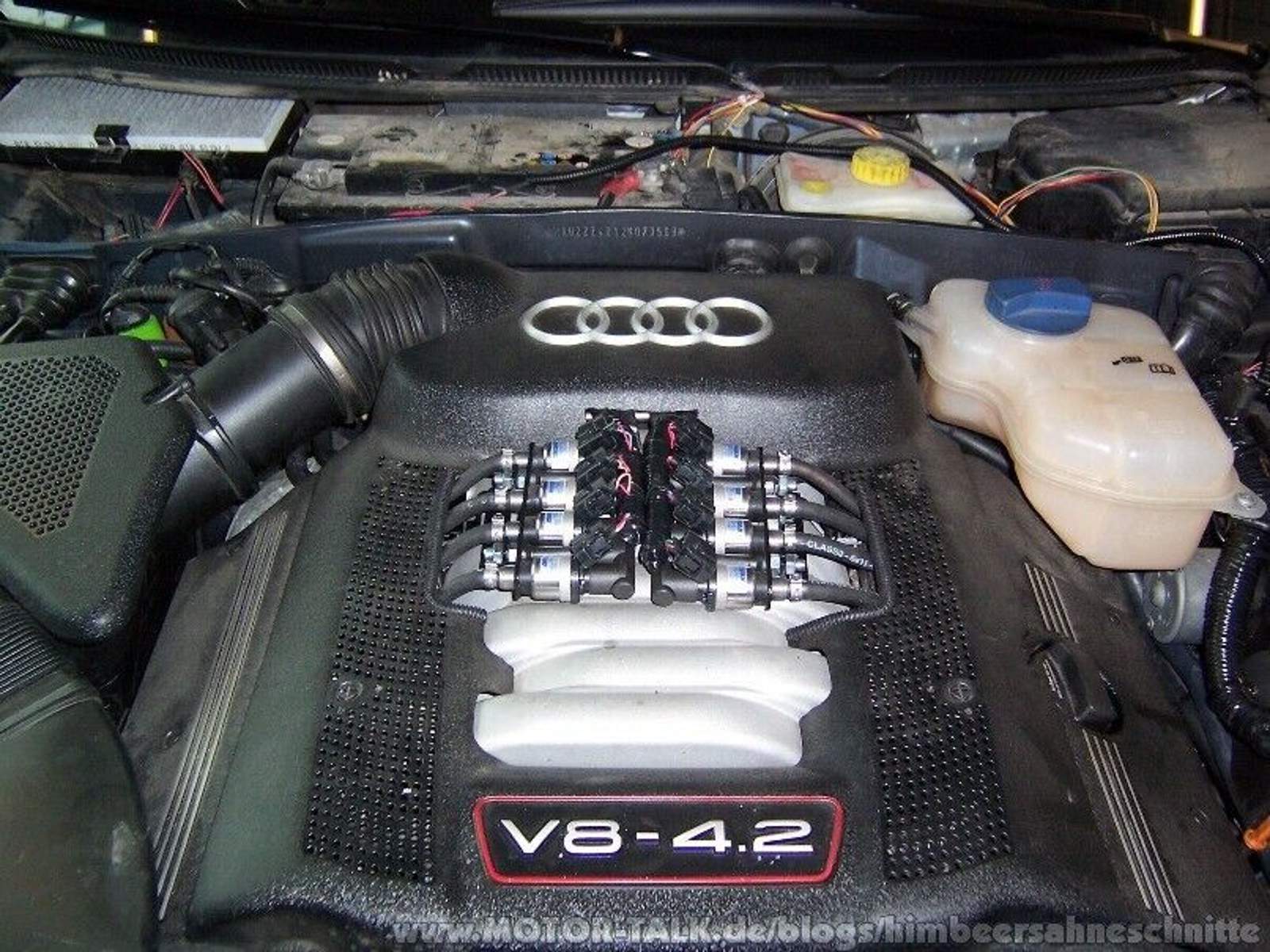

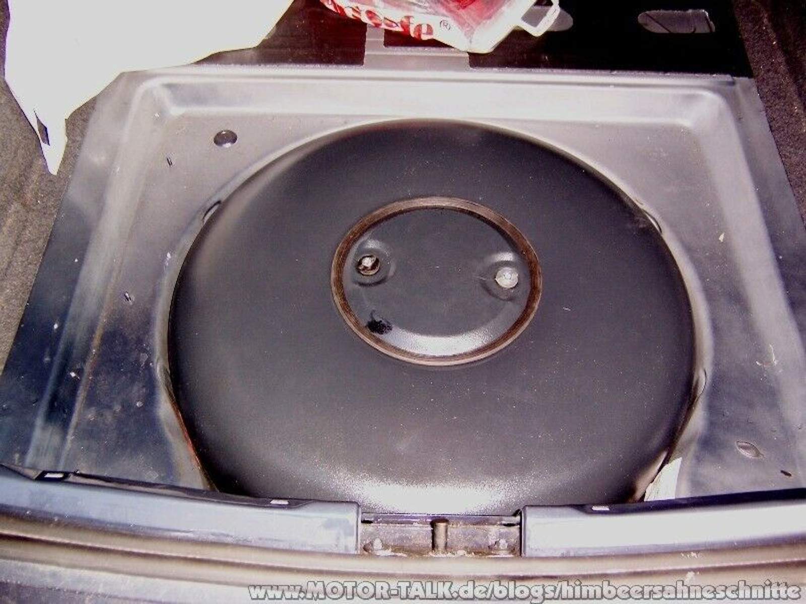

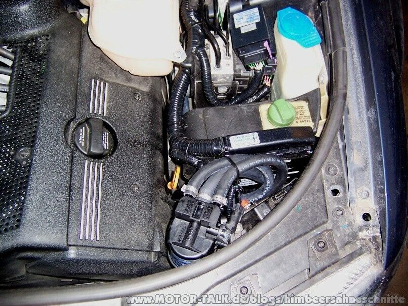

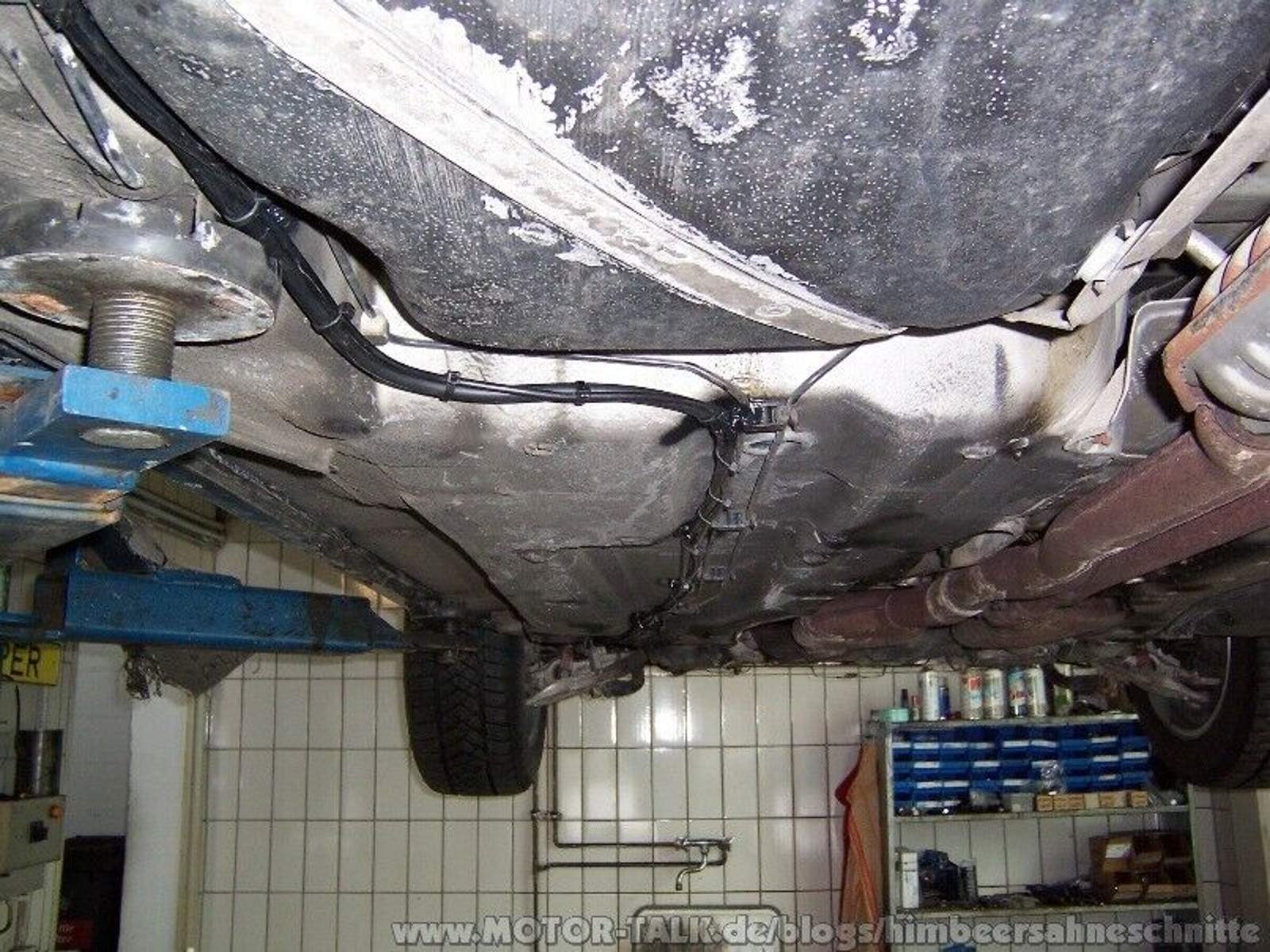

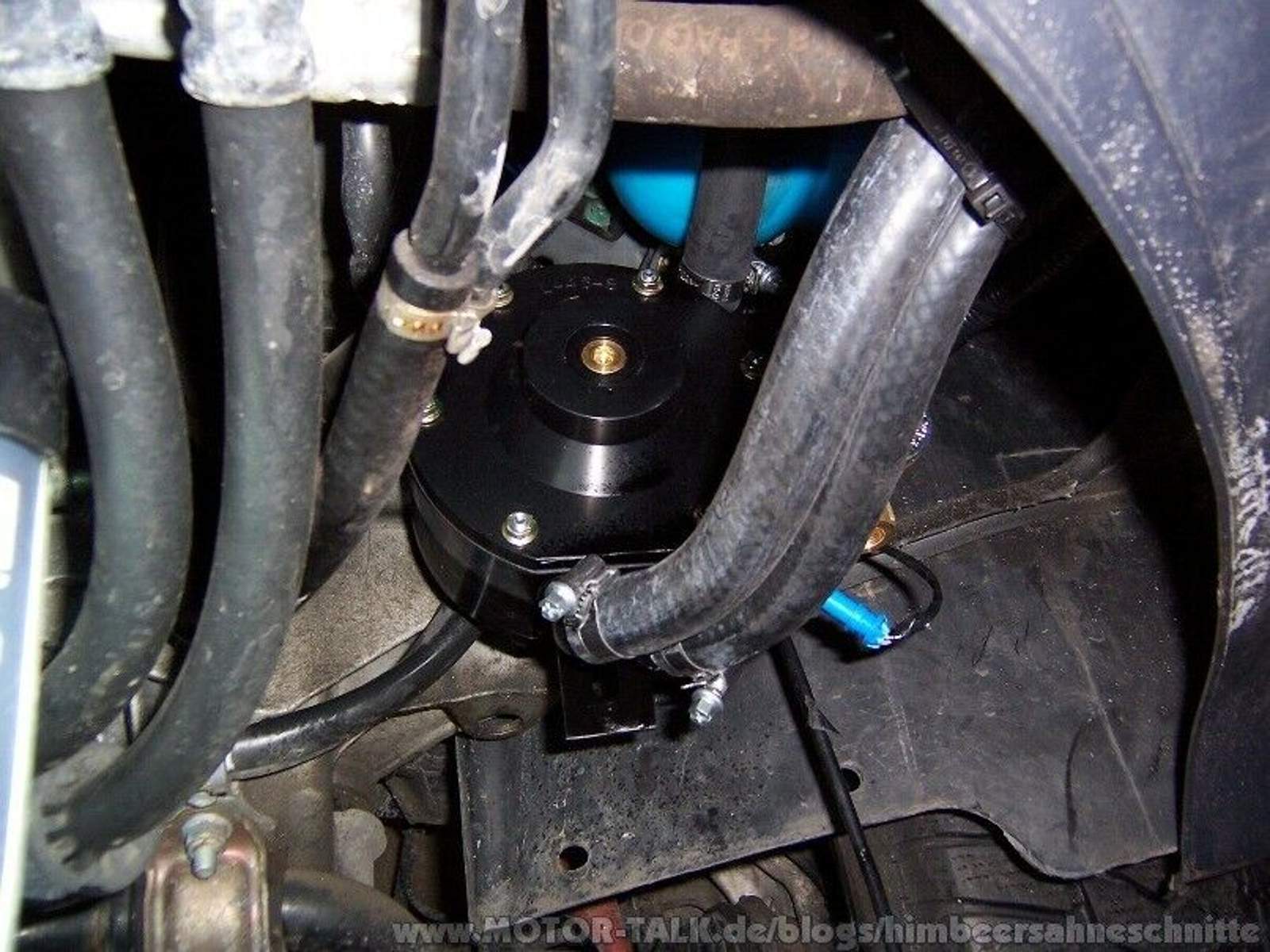

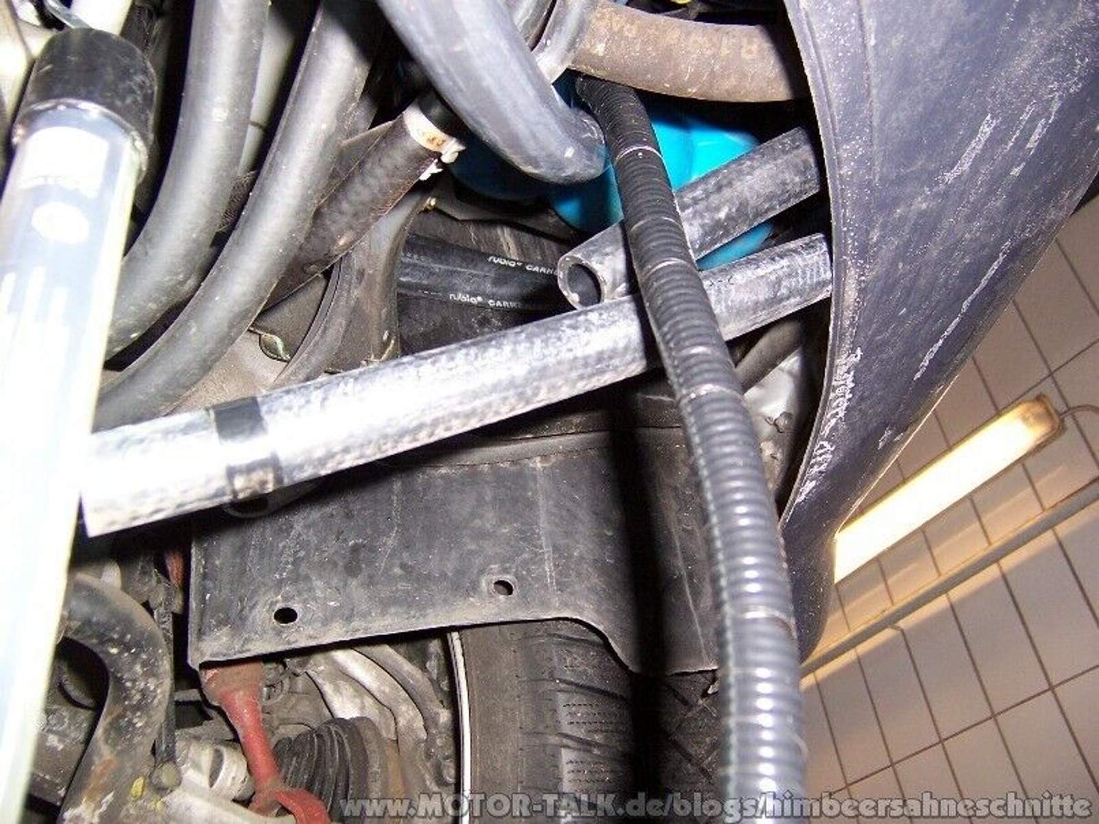

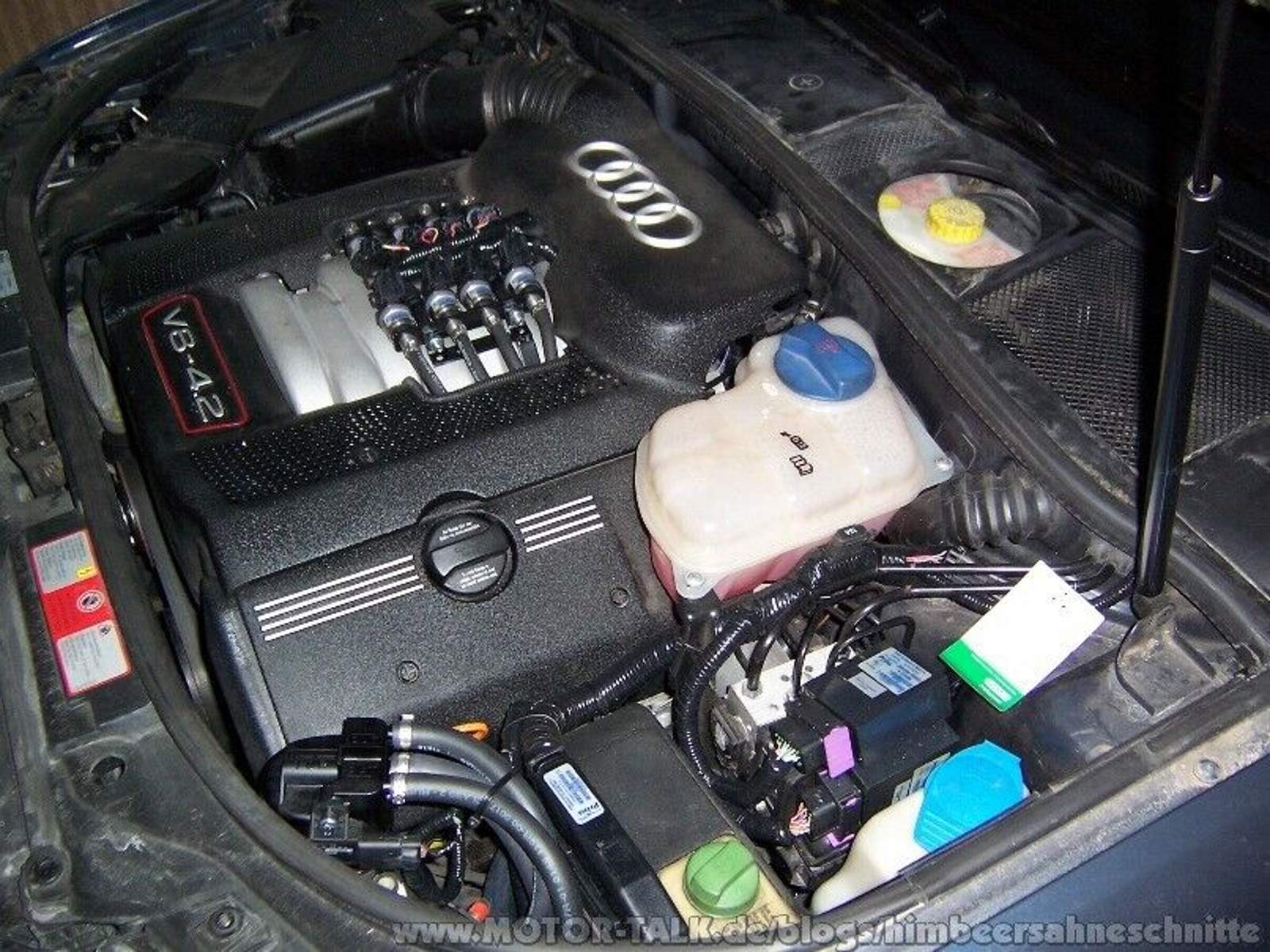

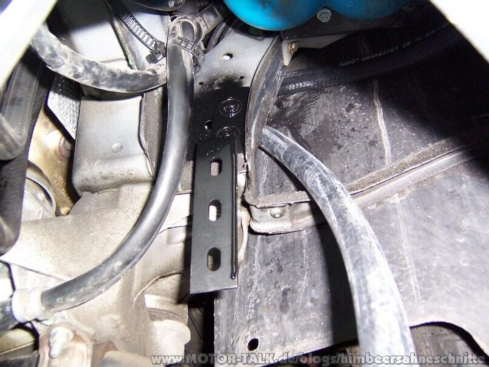

Nach langen hin und her, habe ich mich für eine Gasanlage von Prins VSI entschieden mit nen 72Liter Tank.
Die Umrüstung dauerte von Montag bis Freitag. Was Gut werden soll, dauert halt nen bisschen länger.
Bin absolut zufrieden vom Gasumrüster,welcher in Taucha bei Leipzig sitz, netter Service, absolut Kompetent.
Die Anlage wird mittels Laptop auf der Autobahn an das Auto angeglichen.
Ab einer Motortemperatur von 40°Celsius wird automatisch von Benzin auf Gas umgestellt, ohne ruckeln oder Aussetzer.

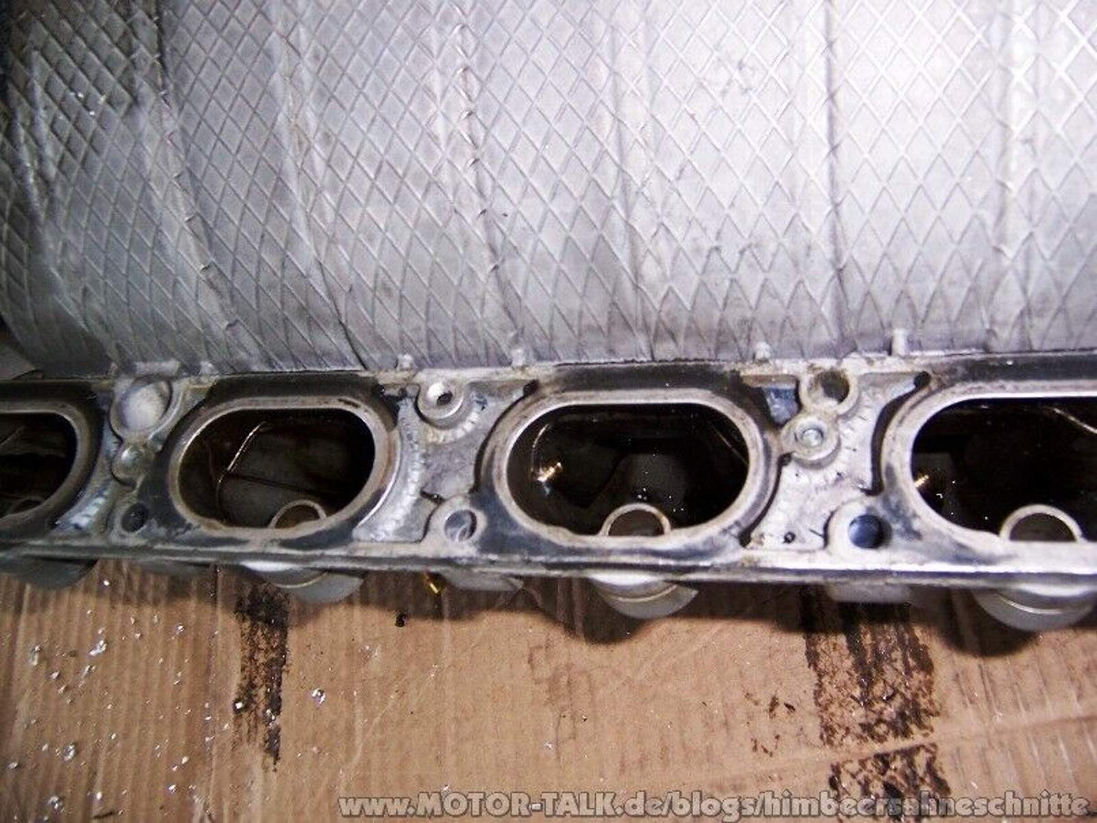

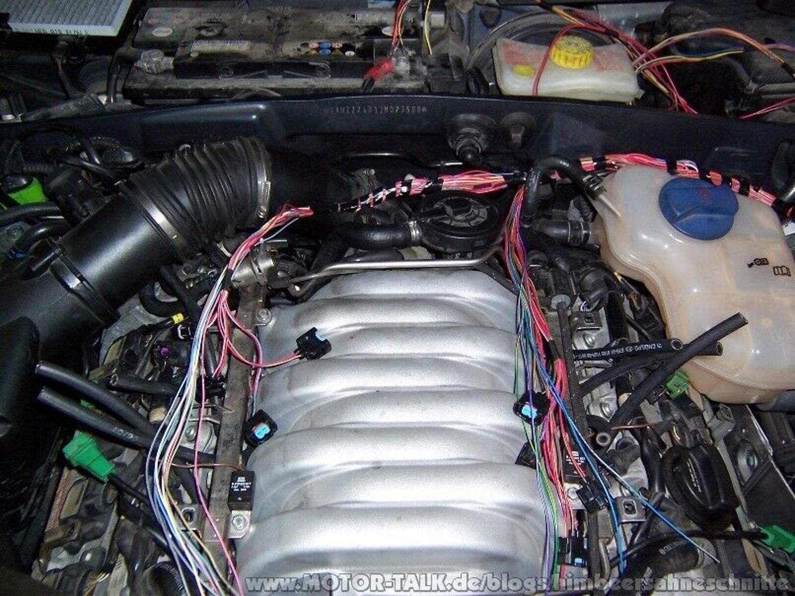

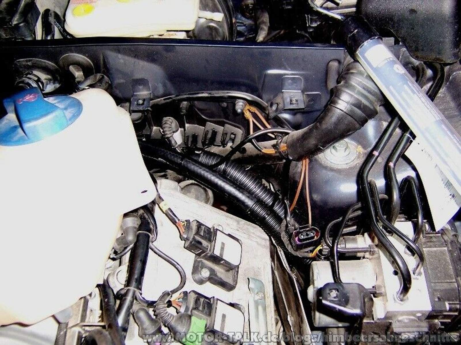

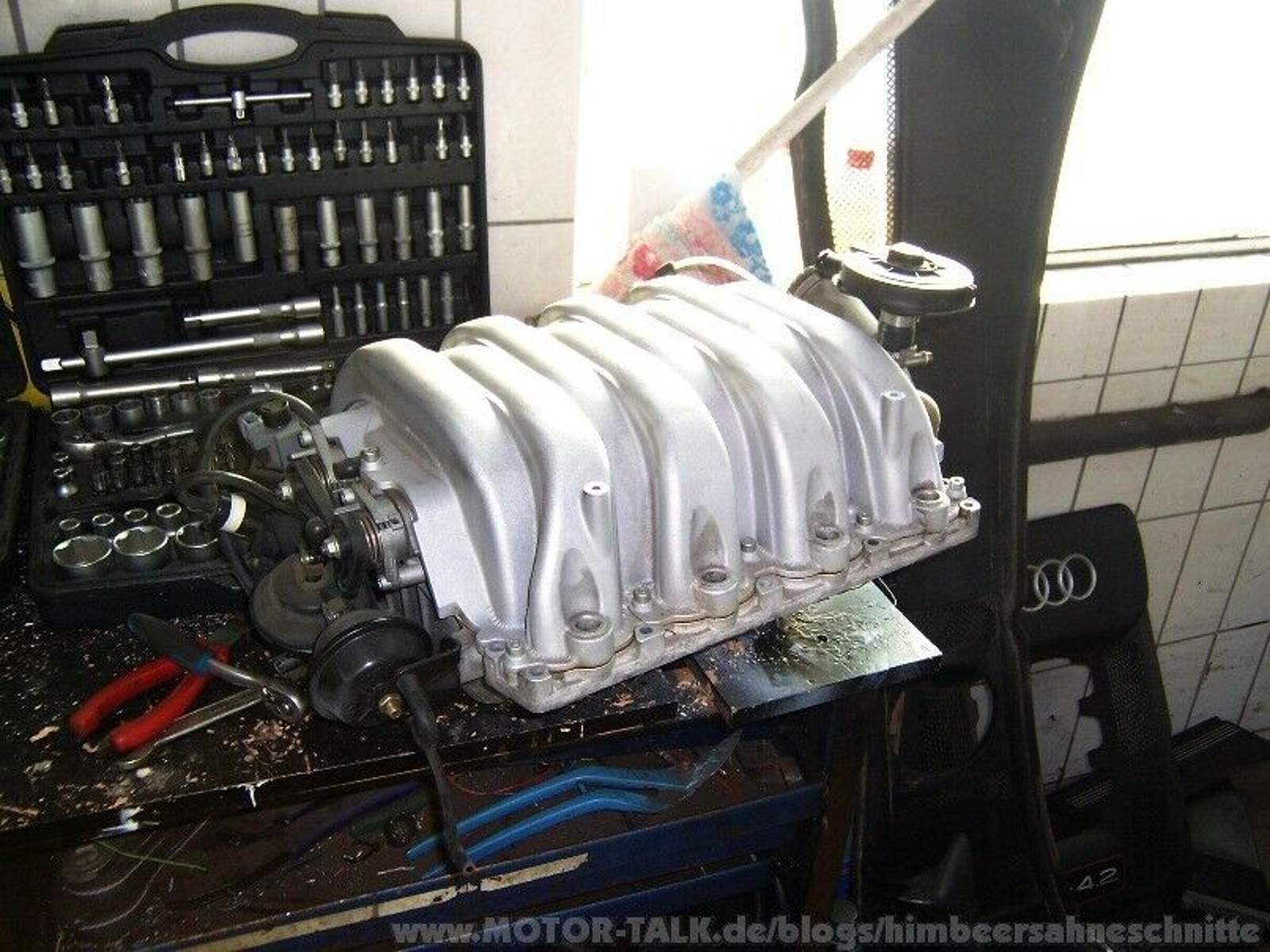

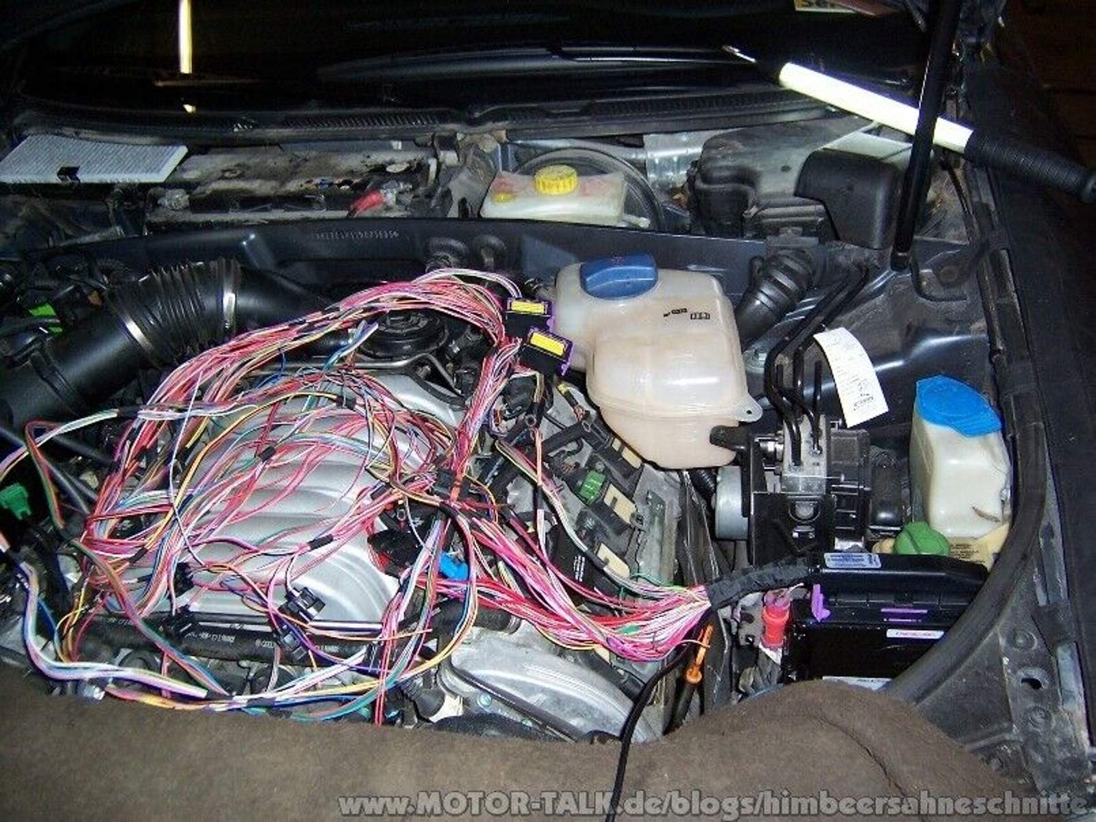

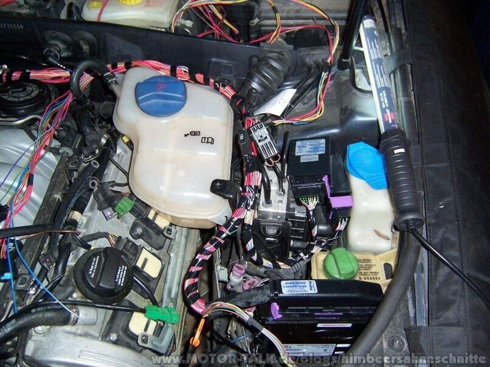

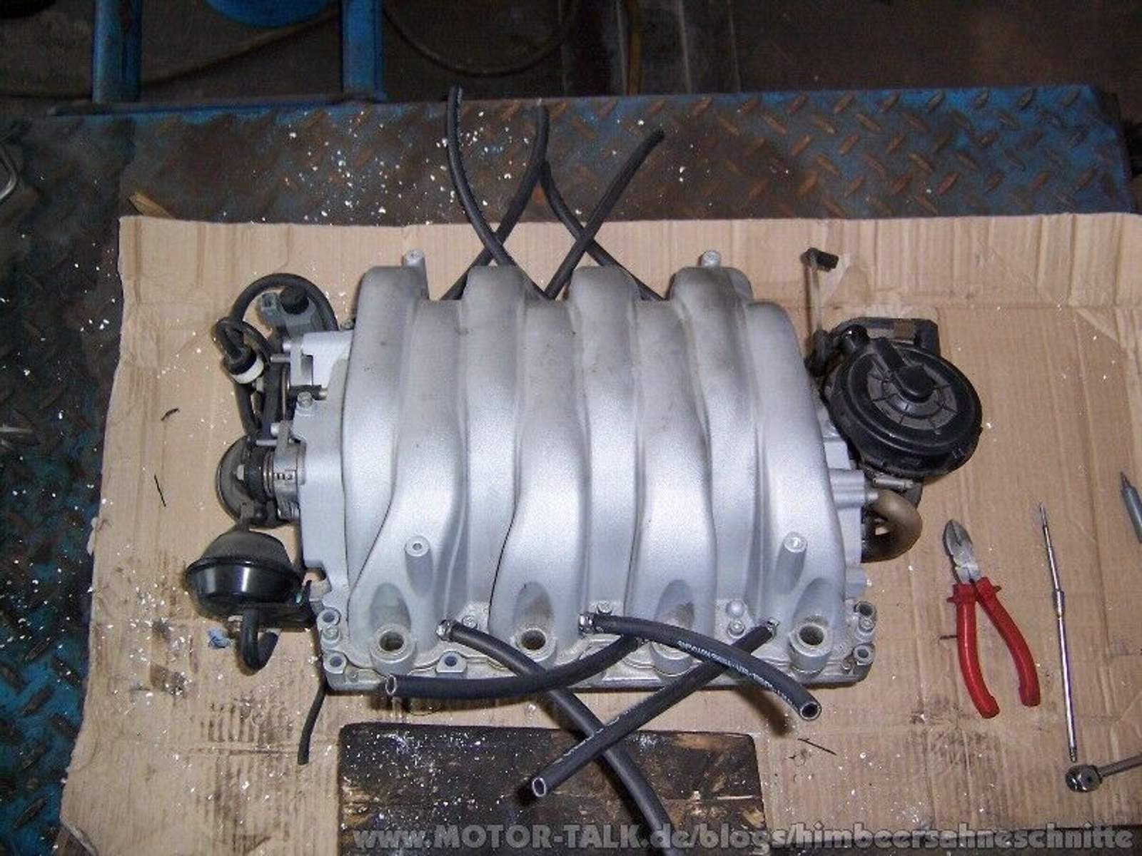

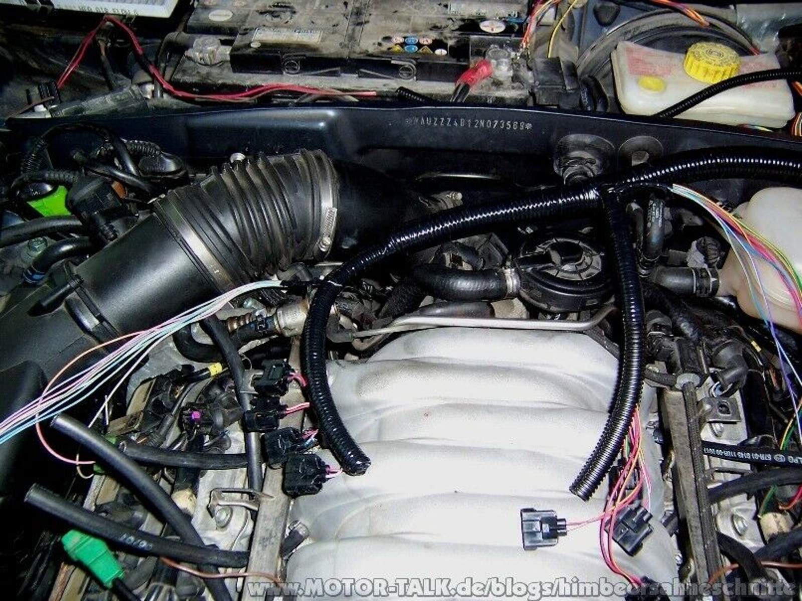

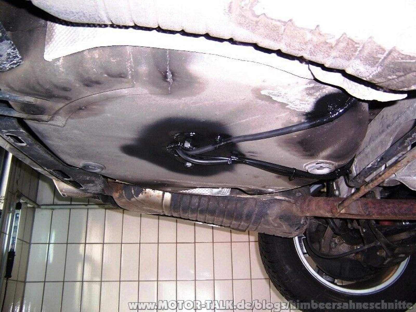

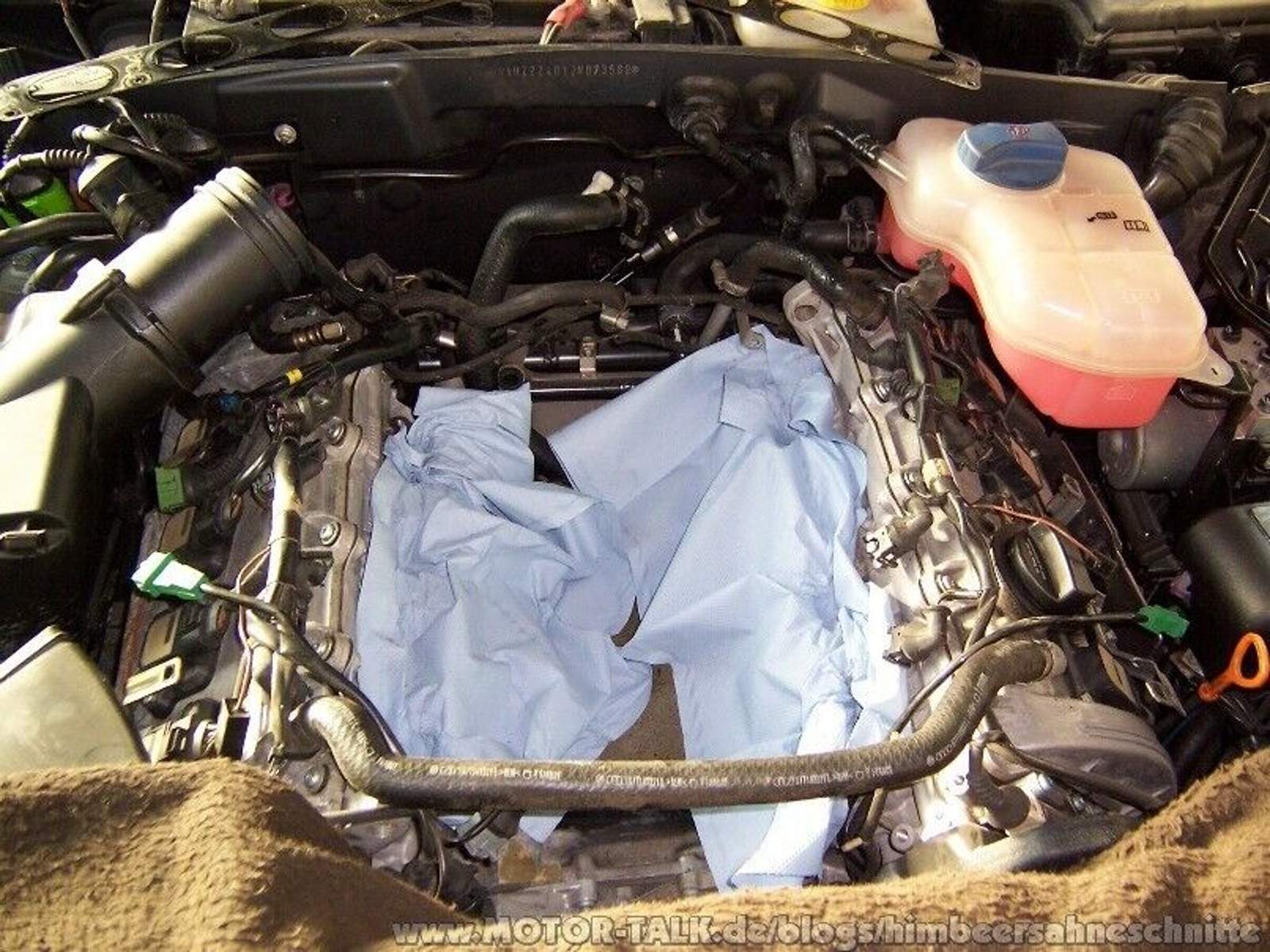

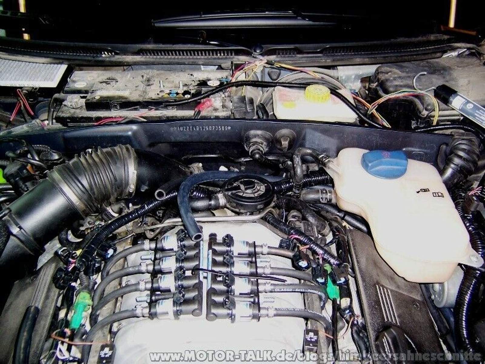

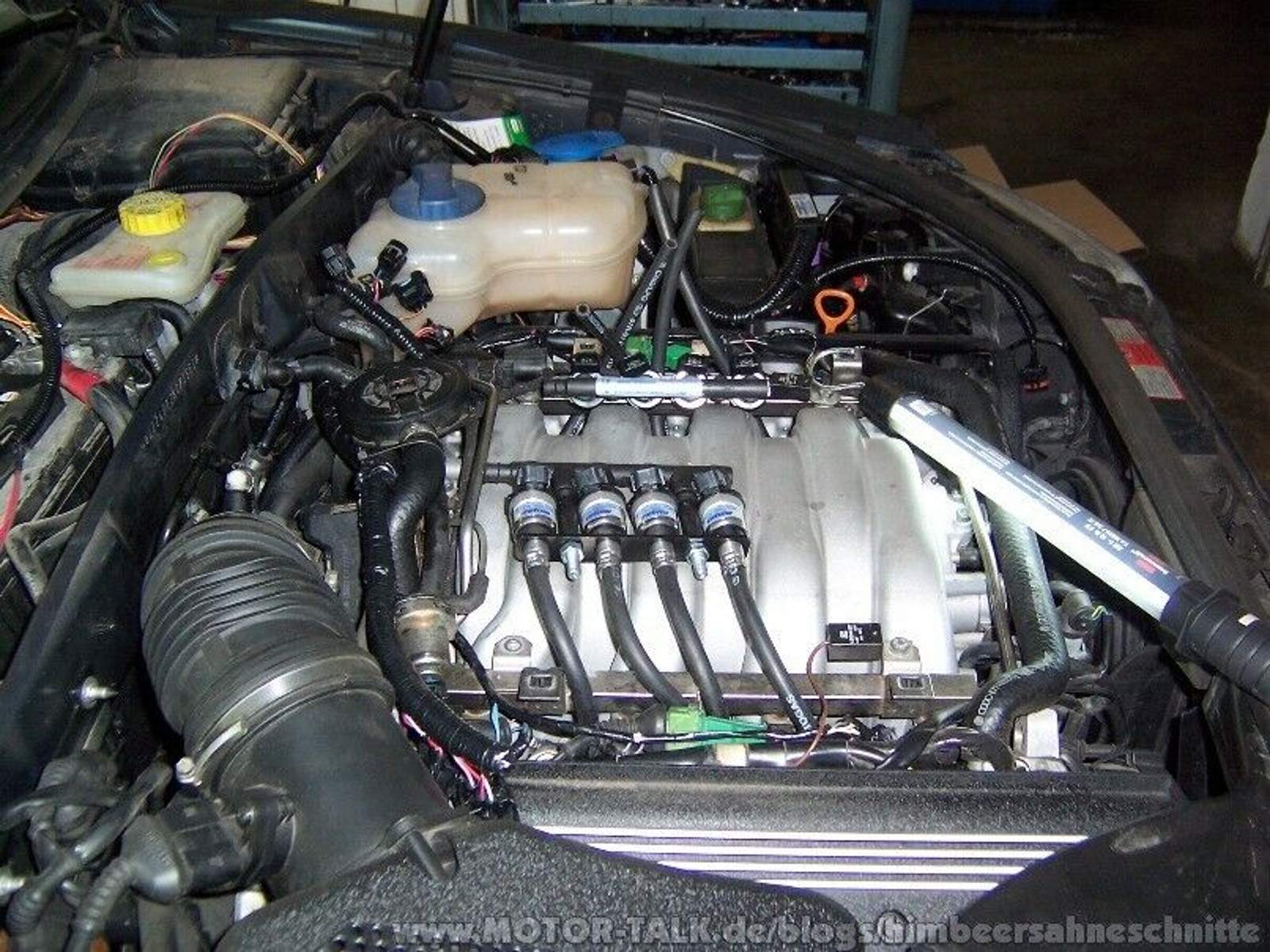

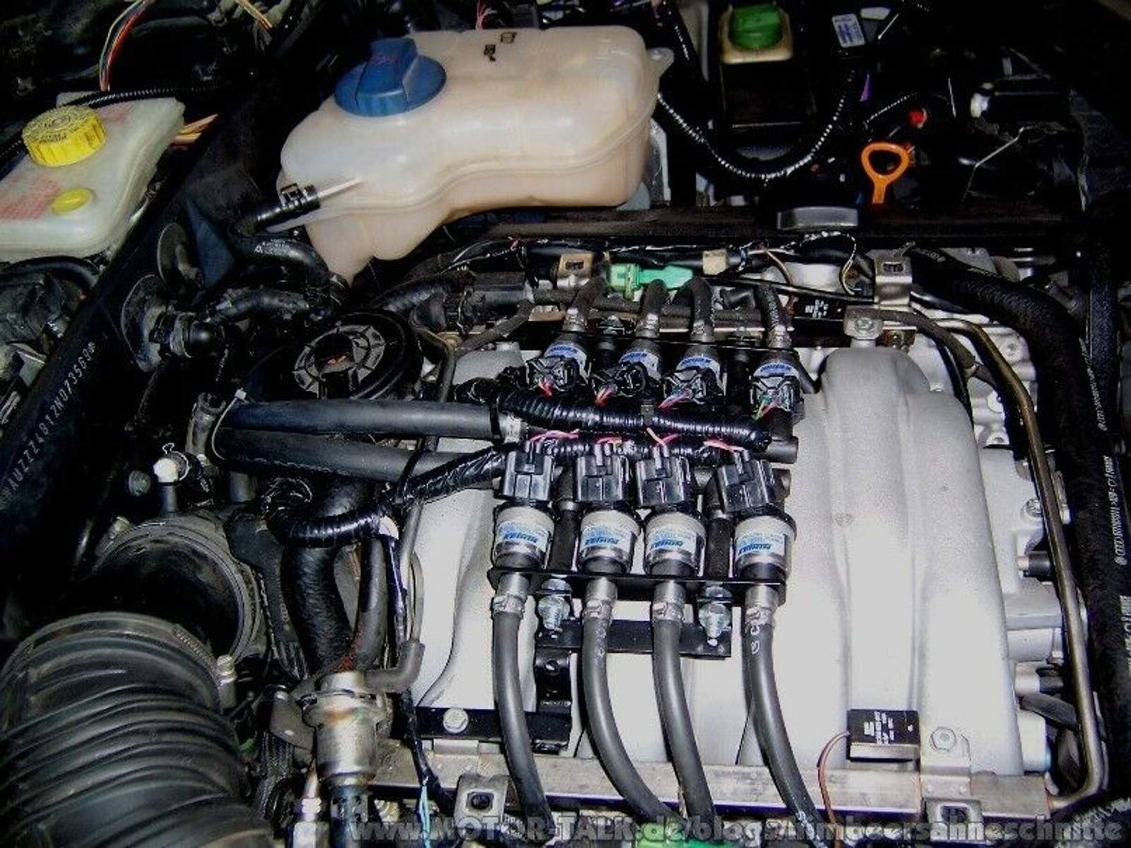

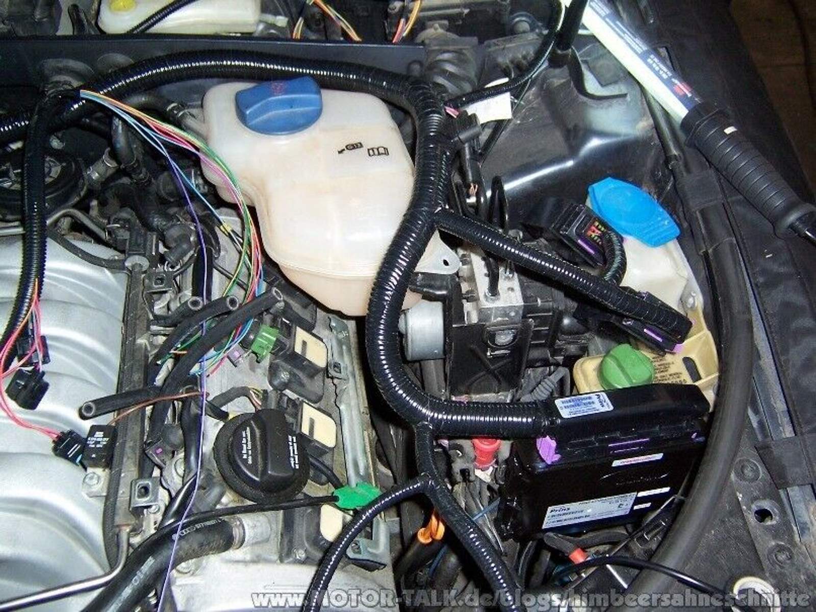

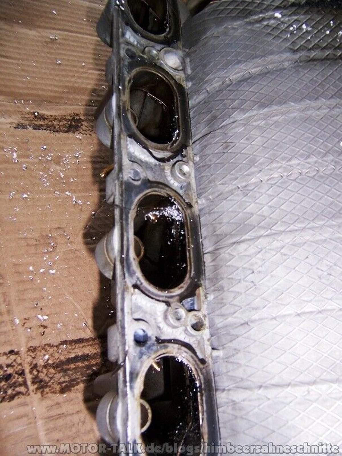

Die Fotos sollen zeigen, welcher Aufwand betrieben werden muss, damit die Anlage zum Schluss auch reibungslos funktioniert.
Der erste Eindruck nach den Umbau:
Hammer wie bissig der Dicke jetzt geworden ist. Habe das Gefühl, er zieht jetzt noch besser durch.
Jetzt macht das Tanken wieder Spass. Habe für 30 Liter, 20 Euro gezahlt, nen Witz.

Ich war ja selber auch nicht beim Einbau dabei, ich hab den Umrüster meine kleine Kamera gegeben mit der Bitte, nen paar Bilder zu schiessen. Hab mich echt erschrocken, als ich die Fotos das erste mal sah,was das für nen riesen Aufwand ist, echt häftig. Okay kostet ja auch nen Pfennig Fuffzig.

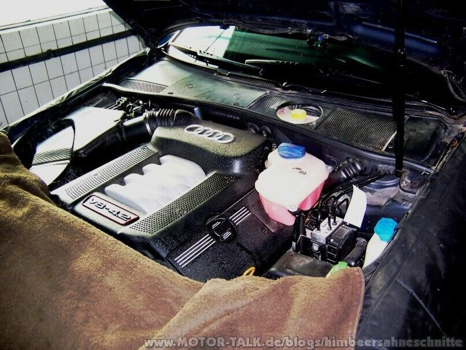

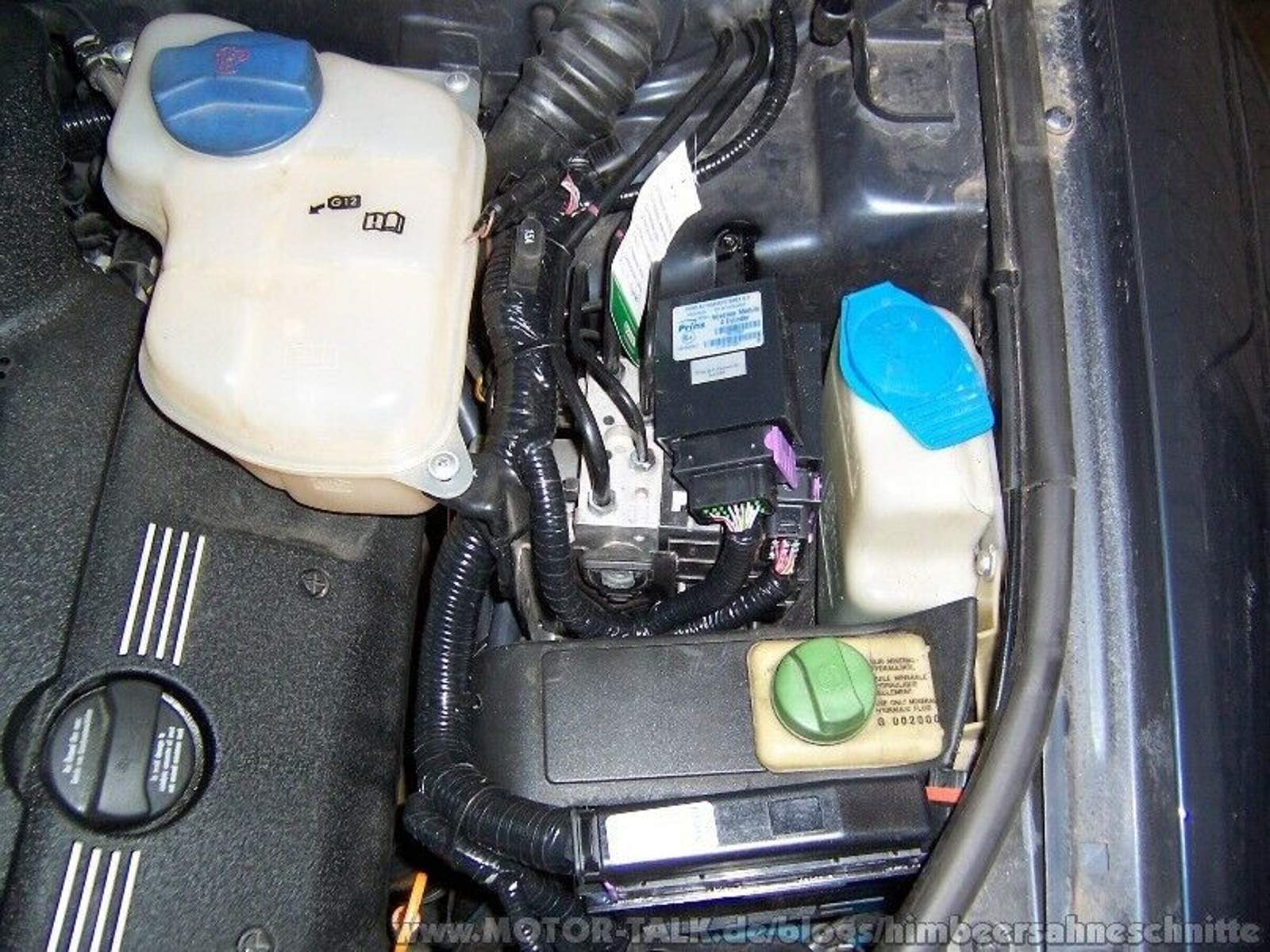

wenn du mal Zeit hast kannst ja mal den Plastikdeckel abnehmen und mal nen Foddo von oben knipsen wo man die Ventile und den Verdampfer sieht.
Sat Jan 09 01:19:59 CET 2010    |    mousejunkie
an den bildern sieht man, dass das jemand mit ahnung gemacht hat. sowas ist schon ne feine sache. besonders bei so nem motor. der frisst einem ja sonst die haare vom kopf. :D
Sat Jan 09 08:38:08 CET 2010    |    himbeersahneschnitte
In der Bildergalerie ist die Aufnahme vom Verdampfer von unten und die Ventile sind obenliegend auf der Ansaugspinne,weil der Platz zu knapp ist.

Tue Jan 12 19:26:35 CET 2010    |    Spannungsprüfer50744
nicht das ich aber in den nächsten Tagen eine Einbauanleitung für den S6 bei Ebay entdecke :):)
Ja ich wollte mal einigen klar machen was für ein Aufwand hinter einen Autogas-Einbau steckt.Diese Bilder kommen auch noch auf die neue Hompage !
Natürlich sieht es schlimm aus wie sehr ein Auto dafür gerupft werden muss.
Auch sieht man deutlich wieviel Späne nach dem Gewindeschneiten noch im Krümmer kleben und welchen Schaden das machen könnte ohne Abbau und reinigen.
Also kann sich auch jeder denken das ein Einbau für Kampfpreise wie 2200,- bei 8 Zylindern nur zu Lasten der Qualität geht!
Auch gehört so etwas mal ins Netz damit nicht nur die sich melden die Ärger haben:)
