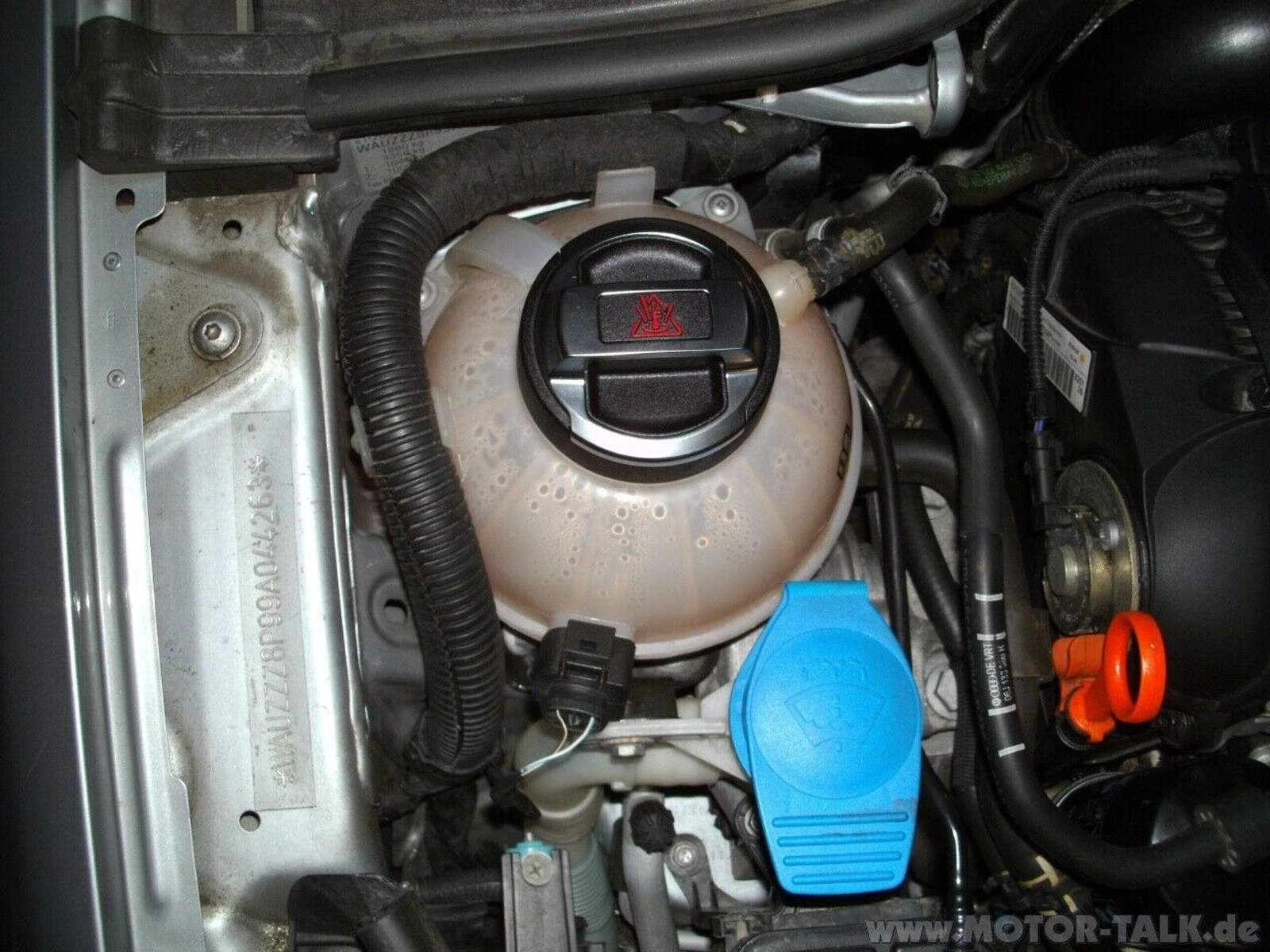

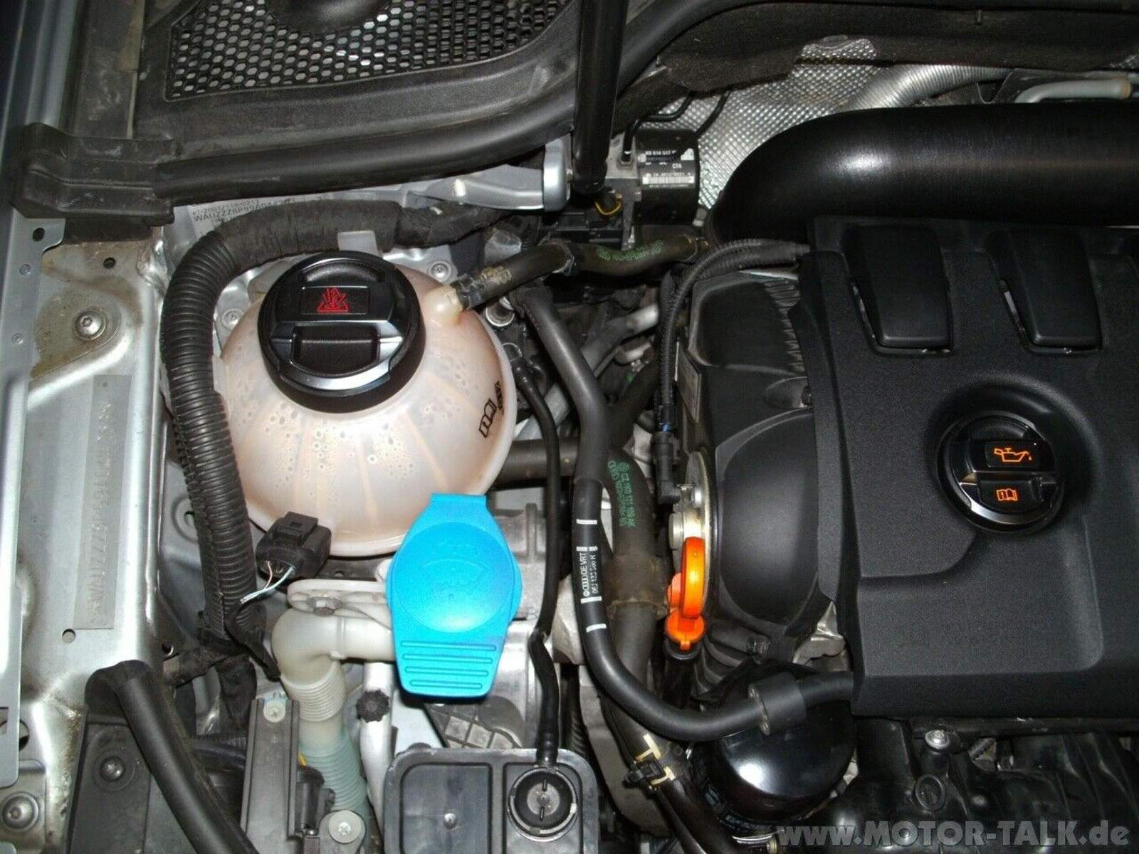

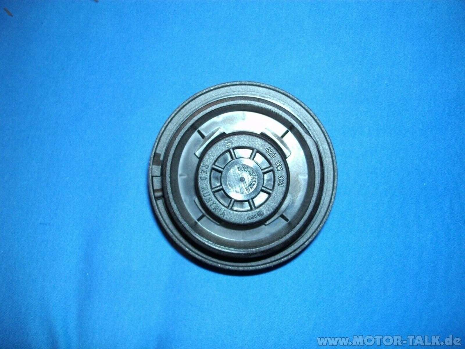

Habe mir nun auch diese relativ unsinnigen aber dennoch sehr schönen Deckel (Öl und Kühlwasser) aus dem R8 nachgerüstet :)
Ist auch soweit erstmal nicht schwer, alte Deckel runter R8 Deckel drauf... fertig :)
Jedoch ist der Öldeckel um 90° und der Wasserdeckel um 180° verdreht, also eher unschön...
Man Kann die Deckel allerdings öffnen und "richtig" wieder zusammen setzen.
Hier die Anleitungen dazu:

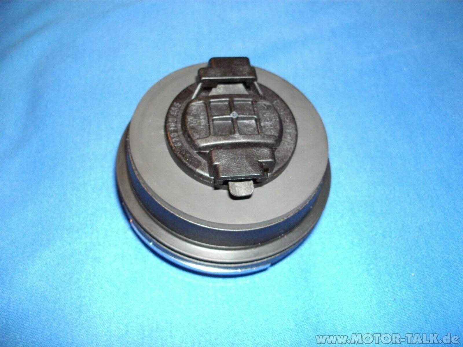

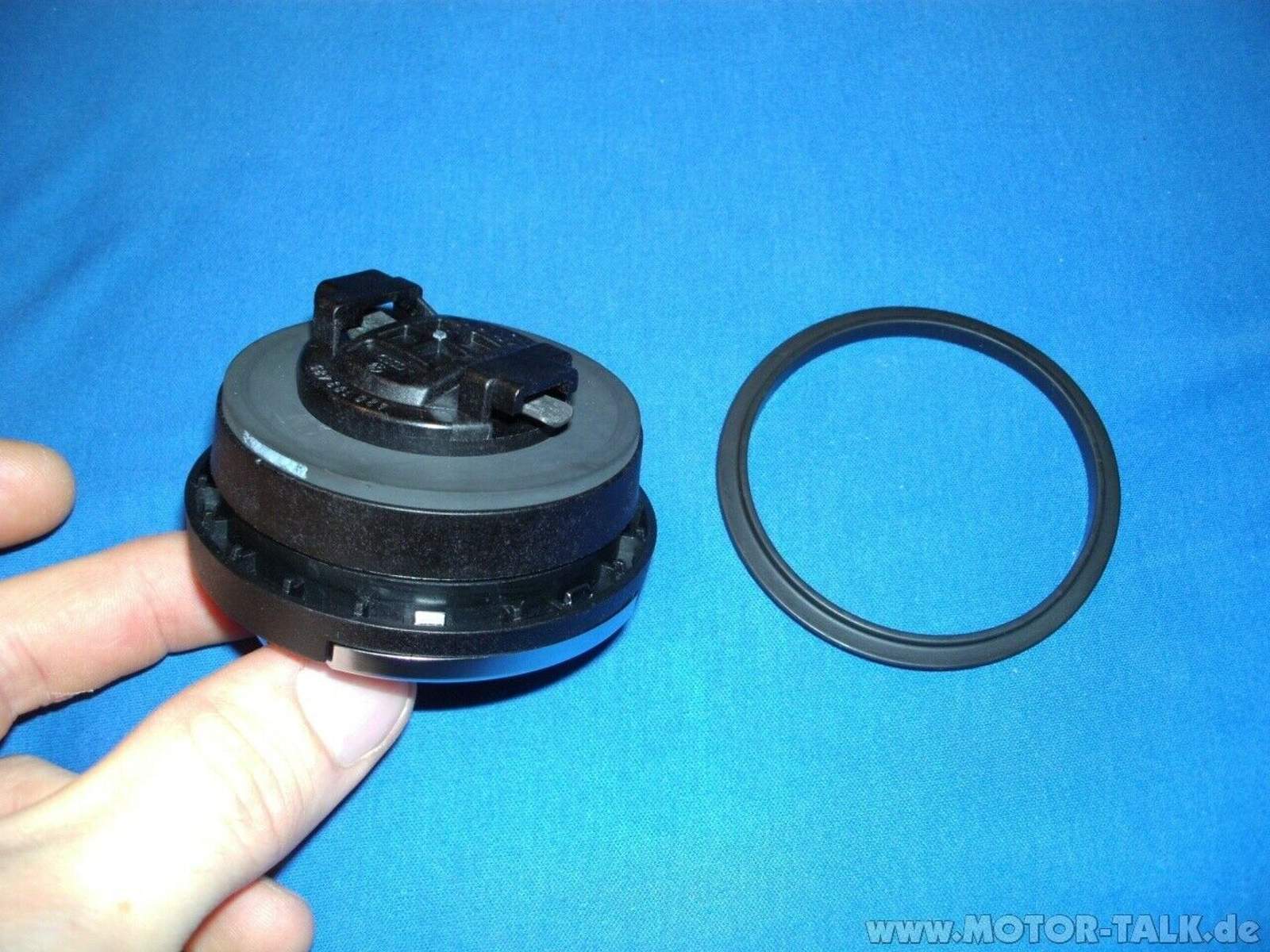

Öldeckel, Bilder 1-4:

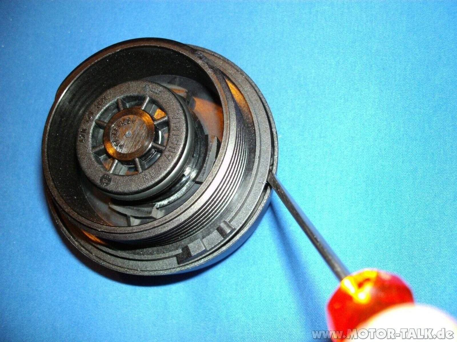

Beim Öldeckel muss man erst die obere Dichtung entfernen.
Dann kann man ihn mit einem kleinen Schraubenzieher vorsichtig aufhebeln.
Jetzt kann man den Deckel entsprechend wieder zusammen setzen.
Man kann Ihn nur in 90° schritten wieder zusammen setzen, sieht man dann aber wenn er offen ist.
Die Dichtung nicht vergessen ;)

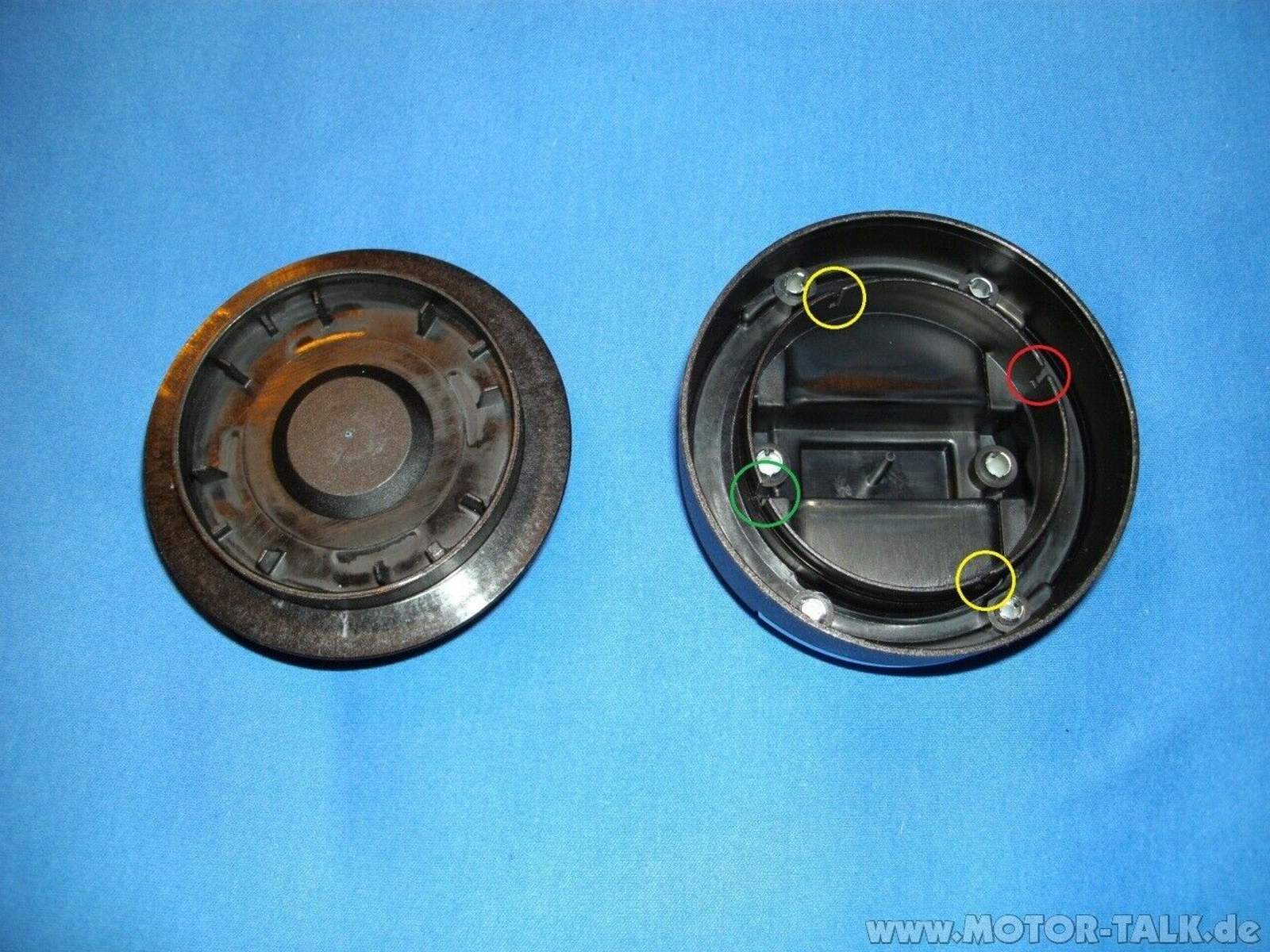

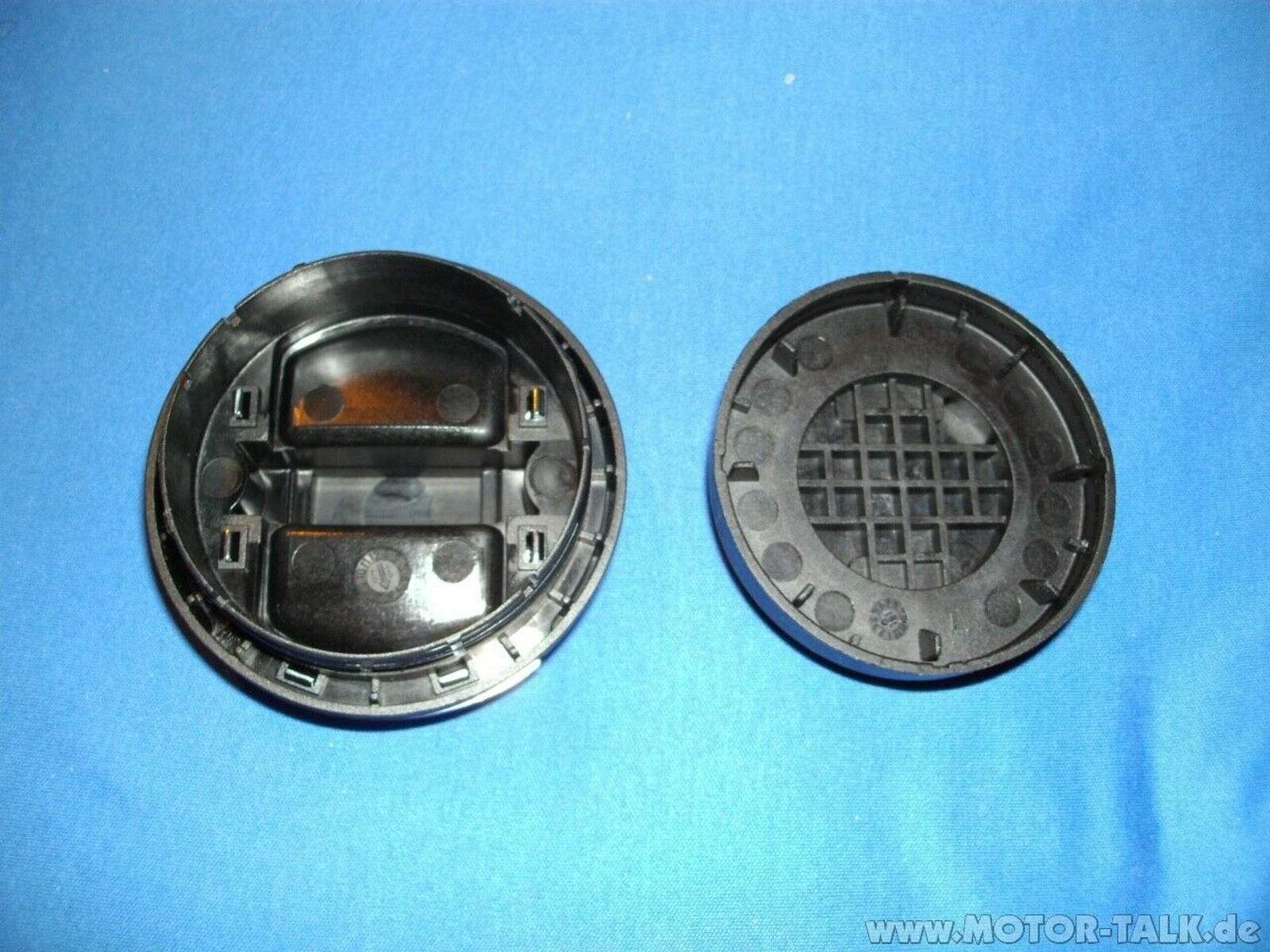

Kühlwasserdeckel, Bilder 5-7:
Den Kühlwasserdeckel muss man ebenfalls mit dem kleinen Schraubenzieher vorsichtig aufhebeln.
Diesen kann man nun nicht einfach drehen und zusammen setzen!
Hier gibt es im oberen teil 4 Nuten (Im Bild 7 eingekreist) in die sich natürlich auch 4 Zapfen aus dem unteren Teil setzen.
Einer dieser Zapfen ist dicker und höher als die anderen, dementsprechend ist auch eine Nut breiter und tiefer (grüner Kreis). Man muss nun die gegenüberliegende Nut (roter Kreis) genauso breit und tief schneiden.
Ich habe ein Teppichmesser benutzt, ging sehr gut.
Wenn das erledigt ist, kann man den Deckel auch wieder zusammen setzen.
Das Ergebniss sieht man auf den Bildern 8 und 9.
Hier noch die Teilenummern:
Öldeckel:
420 103 485 B
Kühlwasserdeckel:
420 121 321
viel Spaß beim Umbauen ;)

Das war aber nicht so und ohne deinen Blog, wäre ich wohl nicht darauf gekommen, dass man den Kühlwasserdeckel auch zerlegen kann. (Sah auf den ersten Blick nicht so aus)
Habe ihn zerlegt und musste eigentlich nichts dremeln oder wegschneiden. Habe den Unterteil einfach nur auf die nächste Stellung einrasten lassen.
