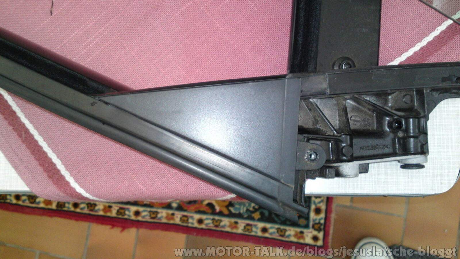

Bei den Fensterdreiecken ist die Sache ein wenig komplizierter.

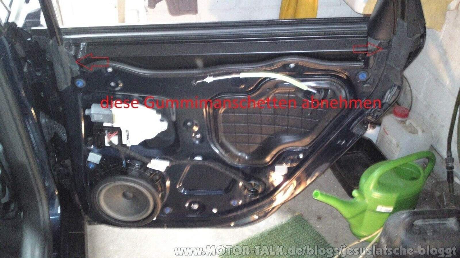

Als erstes muss die Türverkleidung runter. Dazu die Abdeckung des Hochtöners und die um den Fensterheberschalter entfernen. Die darunterliegenden Torx-Schrauben herausdrehen. Anschließend kann die Türverkleidung nach oben abgenommen werden. Bevor man die Verkleidung ganz abnehmen kann, muss noch der Seilzug vom Türöffner herausgenommen werden. Einfach den Metallclip abziehen und den Zug aushaken. Außerdem müssen die Steckerverbindungen getrennt werden.

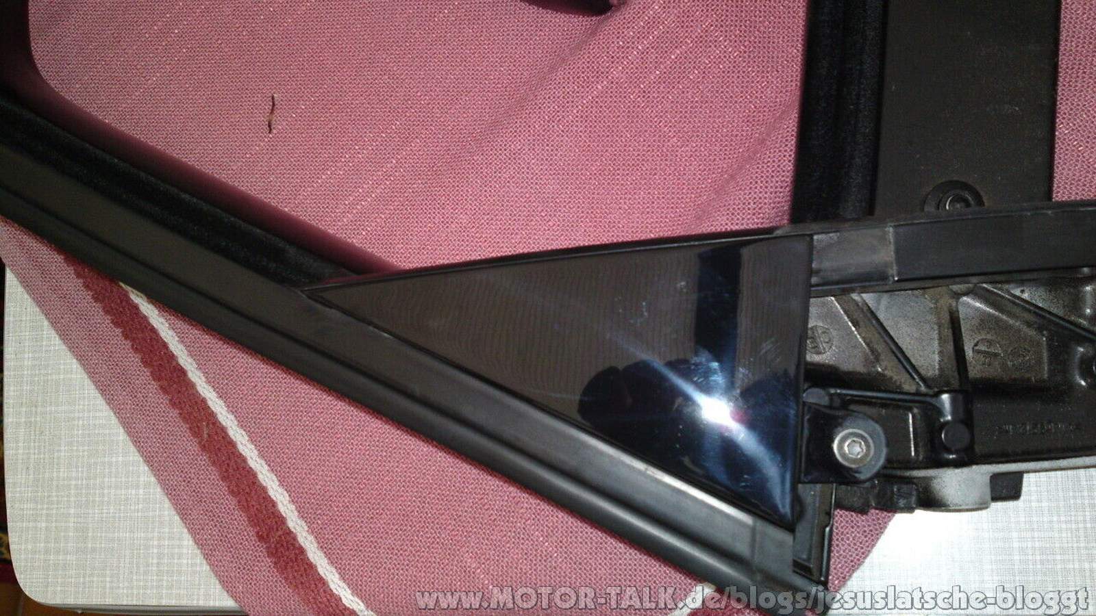

Als nächstes muss der Fensterheberrahmen raus. Als erstes muss dazu der Fensterhebermotor ausgebaut werden. Dazu einfach die 3 Torx-Schrauben lösen (rote Pfeile) und die Stecker abziehen. Nach dem Abnehmen des Motors dann das Gegenstück in die Tür hineindrücken, sodass die Haltepunkt hinter dem Blech liegen. Dies ist nötig, da man später den Rahmen sonst nicht anheben kann. Nun die vier kleinen Torx-Schrauben (grüne Pfeile) herausdrehen. Dann müssen die Gummimanschetten am vorderen und hinteren Ende der Türen abgenommen werden. Diese sind nur mit Gumminoppen fest, also einfach dran ziehen. Hinter den Abdeckungen sind Torx-Schrauben, diese herausdrehen. Unterhalb der Gummimanschetten liegen Abdeckkappen, hinter denen sich wieder zwei Schrauben verbergen. An der hinteren Seite der Tür befindet sich noch eine weitere kleine Schraube. Diese nun auch herausdrehen (blaue Pfeile). Nun kann der Fensterheberrahmen angehoben werden. Ich habe ihn bei der ersten Tür ganz herausgehoben. Das ist nicht nötig. Es reicht, wenn man ihn so weit anhebt, dass man die Schraube unterhalb der Dreiecke erreichen kann. Diese Schraube einfach herausdrehen, das alte Dreieck herausziehen, das neue hineinstecken, festschrauben und dann den Rahmen wieder in die Tür einsetzen.
