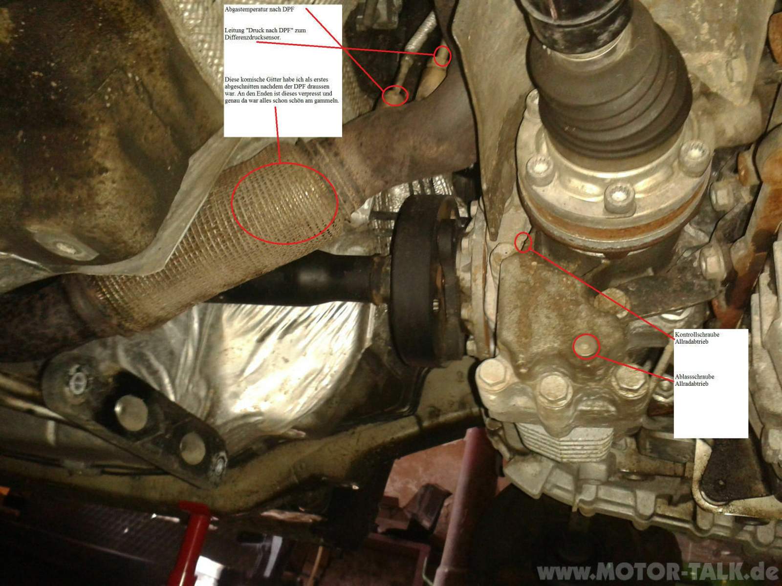

Wie im letzten Teil schon erwähnt, musste das ZMS erneuert und der DPF noch eingebaut werden.
Ja, was soll ich sagen: Mit dem neuen ZMS fährt sich der Scout wie ein Neuwagen. Es sind keinerlei Vibrationen mehr spürbar und der Motor dreht wesentlich sauberer hoch. An der Kupplungsscheibe war kaum Abrieb sichtbar, erneuert habe ich sie dennoch, da ich mir einen Kupplungssatz bestehend aus: ZMS, Kupplungsscheibe, Druckplatte und Ausrücklager bestellt hatte.
Die Druckplatte ist eine sogenannte SAC-Druckplatte, SAC bedeutet "Self Adjusting Clutch" Mit dem Verschleiß der Kupplungsscheibe, würden die Tellerfedern immer weiter zum Ausrücklager kommen. Dadurch wird die Betätigung der Kupplung schwergängiger. Die SAC-Druckplatte kann das ausgleichen und dadurch bleibt die Betätigungskraft auch bei verschleißenden Belag immer gleich.
Normalerweise sollte diese Kupplung mit einem Spezialwerkzeug für 500€ bis 700€, vorgespannt montiert werden. Für eine einmalige Reparatur war mir das ein bisschen zu teuer und daher hatte ich mir die Druckplatte vorher an diversen Stellen markiert. Nach dem Einbau des ZMS, habe ich testweise die alte Druckplatte mit der gebrauchten Kupplungsscheibe angebaut. Da ich keinerlei Verschiebung oder ähnliches feststellen konnte, habe ich die neue ebenfalls so montiert.
Hier die Teilenummer dieses Spezialwerkzeuges: 400 0237 10. Das ZMS muss unbedingt mit den neuen Schraube befestigt werden, da diese "Mikroverkapselt" sind. Mikroverkapselt ist eine Art der Schraubensicherung.
Die Montage der Druckplatte läuft folgendermaßen ab: Kupplungsscheibe einsetzen.
Entweder beim Ausbau markieren oder Herstellermarkierung (Getriebeseitig, Schwungseitig) beachten.
Dann die Druckplatte ansetzen und die Schrauben nur leicht mit den Fingern anziehen. Die Kupplungsscheibe sollte jetzt "hängen" bleiben. Jetzt die Kupplungsscheibe ausrichten oder den Zentrierdorn einstecken. Ich gehe beim festziehen folgendermaßen vor: Immer über Kreuz und nur maximal eine Umdrehung. Das dauert, damit zieht sich die Druckplatte aber gleichmäßig an die Schwungmasse/das ZMS.
Danach wurde das Getriebe wieder montiert. Ich habe meinen Kumpel, den kaputten Ladeluftschlauch natürlich nicht vergessen. :D Sofort nach dem das Getriebe drin war, habe ich den Schlauch gewechselt und das Ladeluftrohr wieder montiert.
Der Schlauch ist oben auf dem 2ten Bild zu sehen. Der originale Schlauch hat direkt am Eingang eine Art "Geräuschdämpfer", dieser fehlt beim Ebay-Ladeluftschlauch. Das pfeifen des Laders wird durch den fehlenden Dämpfer allerdings lauter. Das Öl auf dem Kühlwasserschlauch habe ich natürlich entfernt, denn Kühlerschläuche lösen sich beim Kontakt mit Öl auf.
Ich hatte meinen DPF am Donnerstag vergangener Woche zu DPF-clean geschickt. Am Freitag kam die Nachricht das mein DPF eingegangen wäre und nach der erfolgreichen Prüfung nun in die Reinigung geht. Das Geld dafür habe ich am Freitag überwiesen. Am Dienstag kam mein DPF dann in einem Paket wie versprochen vor um 12 Uhr zurück. Also habe ich noch schnell das Flexrohr abgetrennt und das neue angeschweißt. Hierbei sollte man peinlichst genau auf die Position achten!!! Zwischen Turbo und DPF ist eine Blechdichtung, diese muss erneuert werden.
Allein für die kleine Tüte Haribo haben sich die 380€ gelohnt. :D Auf Bild 5 ist der gereinigte DPF an der Turbolader, also Eingangsseite zu sehen.
Zum Einbau des DPF ist folgendes zu sagen: Dichtung rauf und die am besten neue Schelle auch gleich herumlegen. Jetzt den DPF auf die Stehbolzen setzen und alle Schrauben am Halter lösen. Dann die Schelle aufsetzen und so anziehen der sich der DPF noch drehen lässt. Danach den unteren Halter saugend fest ziehen (am besten mit Hand) und dann die Gelenkschelle festziehen.
Wenn der Halter fest ist, als erstes den Differenzdrucksensor mit seinem Leitungen montieren.
Die restlichen Sensoren einschrauben, Stecker verbinden und die Kabel wieder sorgsam in die dafür vorgesehen Halterungen einclipsen.
Da die Sensoren, Stahlleitungen auch der Korpus des DPF aus Kohlenstoffreduzierten Stahl bestehen, also annähernd VA-Stahl, besteht die Gefahr das die Verschraubungen festfressen.
Also vorher etwas "Anti-Seize" an die Verschraubungen machen. Das ist eine Keramikpaste die das fressen und festsetzen der Verschraubungen verhindert.
Da der DPF jetzt leer ist, muss das ganze dem Motorsteuergerät noch mitgeteilt werden.
Dazu mit VCDS das Motorsteuergerät anwählen > Anpassung > Aschelernwert zurücksetzen.
Ich habe hier eine 0 für einen leeren Filter eingegeben. Danach auf Test und dann auf Übernehmen.
Fertig.
Laut Prüfprotokoll waren im Filter 40g Asche.

Ich habe noch einige Bilder angehängt, damit klarer wird wo bestimmte Bauteile sitzen und wie sie aussehen. Dazu gibt's noch etwas vom Allradabtrieb. Im 4ten Teil werde ich dann auch noch auf die Umcodierung des Scout eingehen.
Falls es Wünsche zu Bildern oder ähnlichem gibt, die den Scout betreffen schreibts mir in die Kommentare. :)
