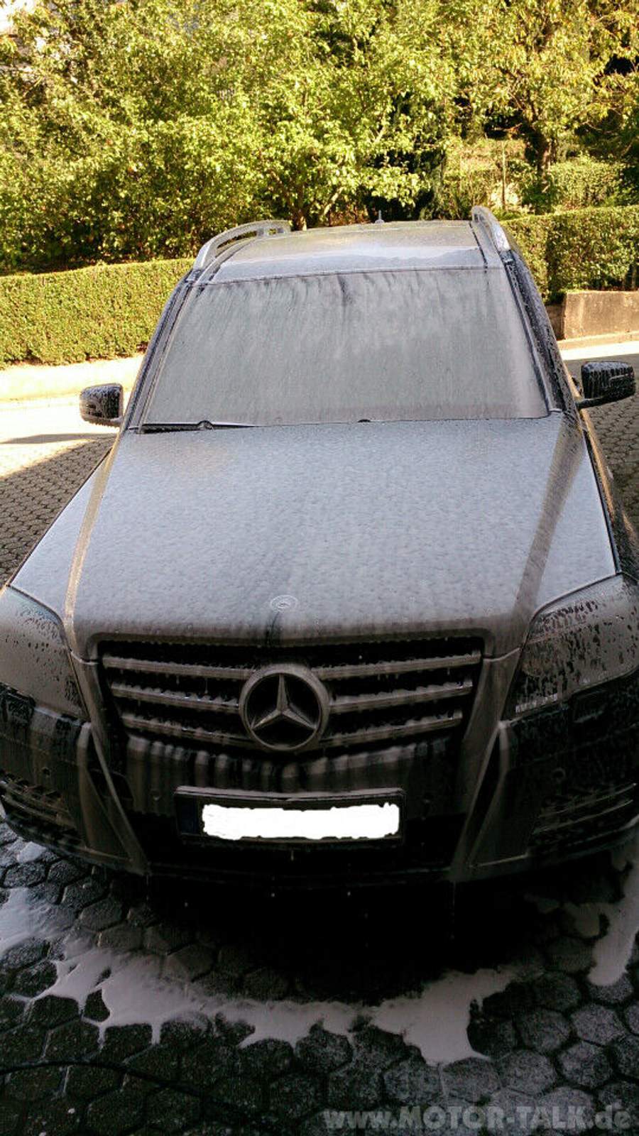

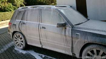

1. Tag
Einschäumen mit ValetPro PH Neutral SnowFoam
1gut-eingeschaeumt1gut-eingeschaeumt 2nochmal-eingeschaeumt2nochmal-eingeschaeumt

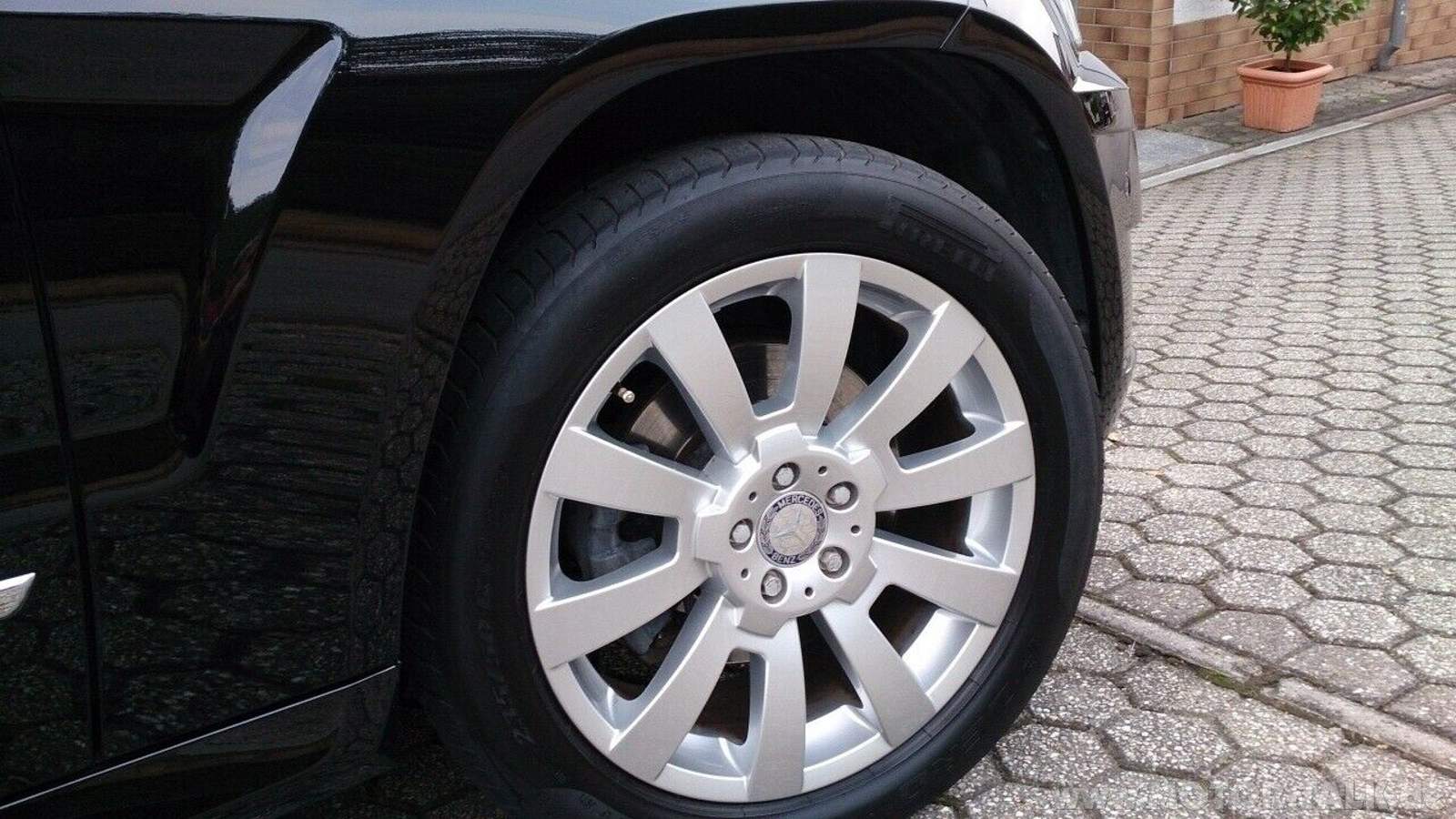

Felgen mit ValetPro BlueGel
5bluegel5bluegel 6bluegel6bluegel

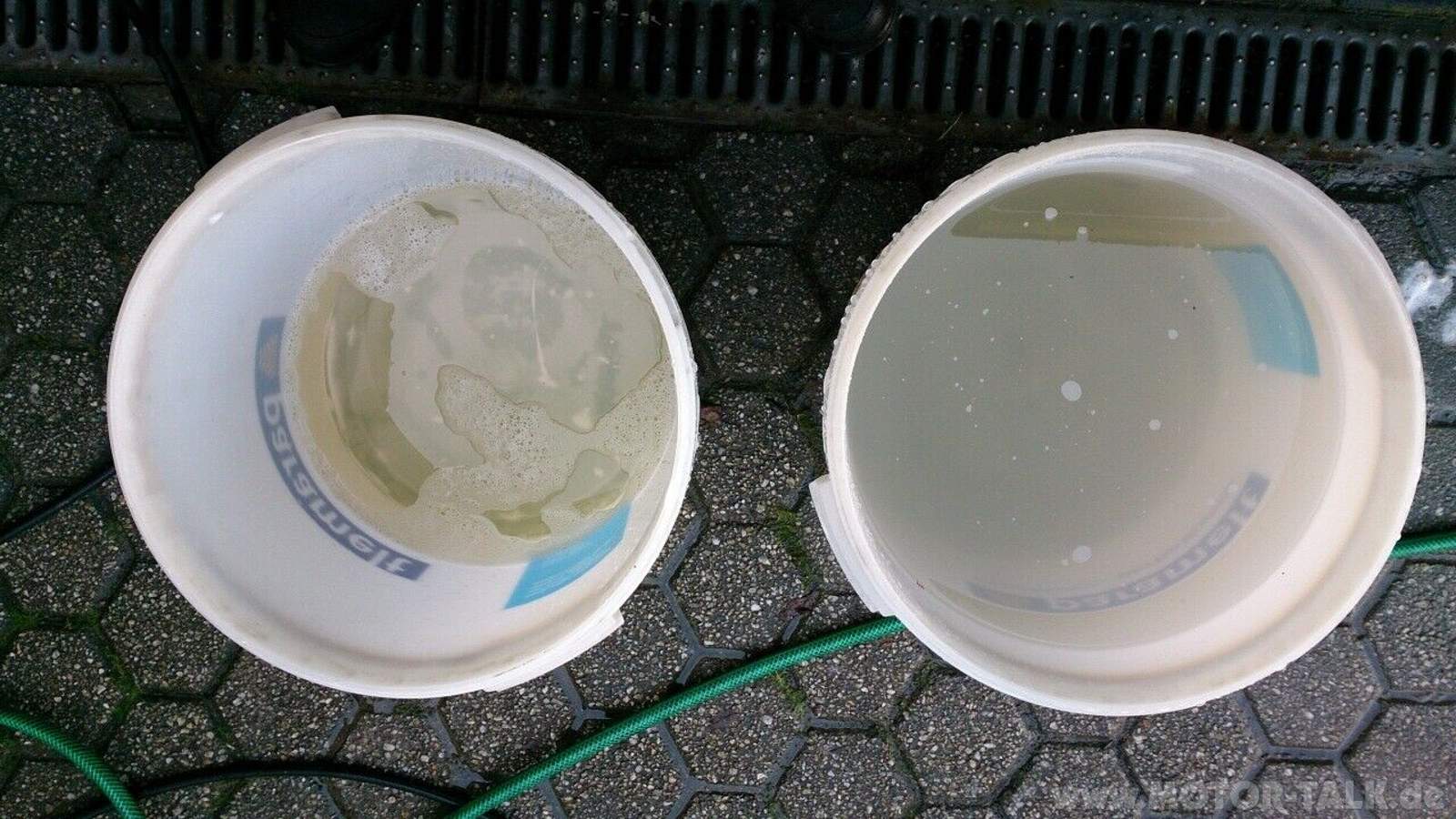

Die Reste von Shampo und Ausspüleimer
7rest-waschwasser-bug-n-bugger7rest-waschwasser-bug-n-bugger

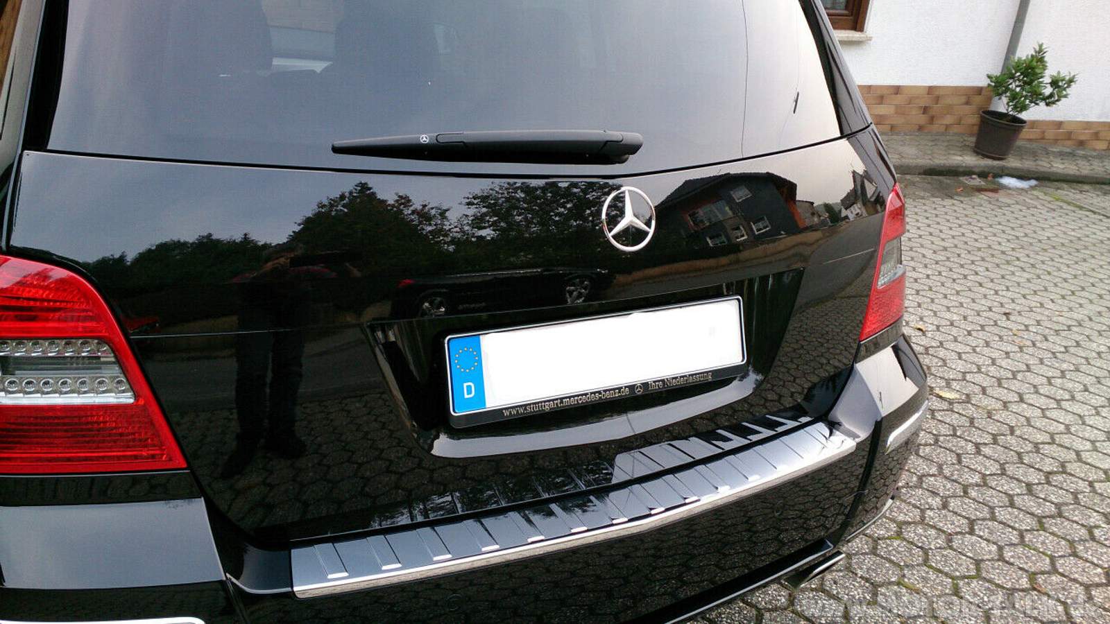

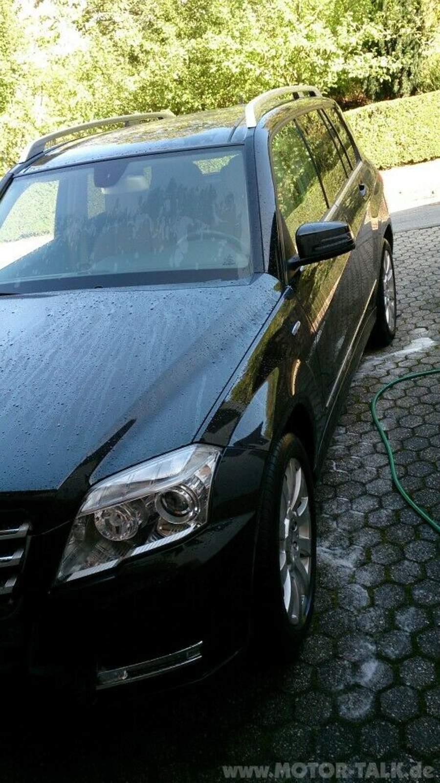

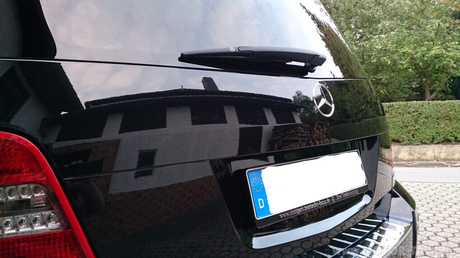

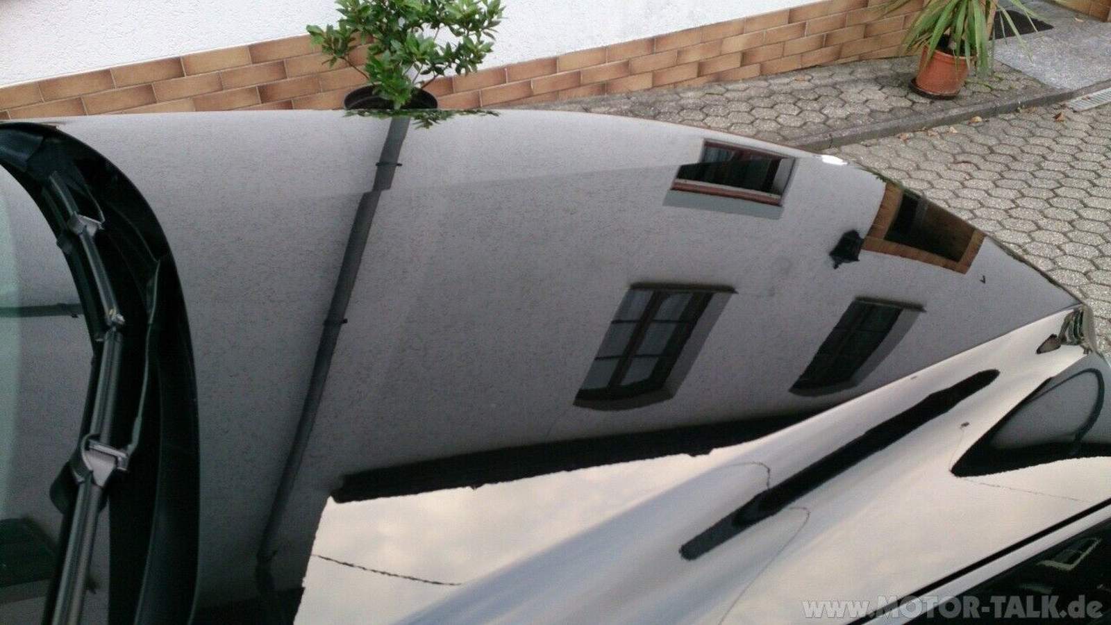

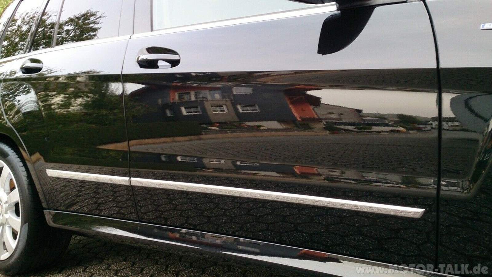

Das Ergebnis nach dem Trocknen
8nach-trocknen-mit-mobydick8nach-trocknen-mit-mobydick 9nach-trocknen9nach-trocknen
10nach-trocknen10nach-trocknen 11spiegelung-nach-trocknen11spiegelung-nach-trocknen
12keine-kratzer-sondern-flugzeuge12keine-kratzer-sondern-flugzeuge 13nachbars-haus13nachbars-haus
14orangenhaut14orangenhaut

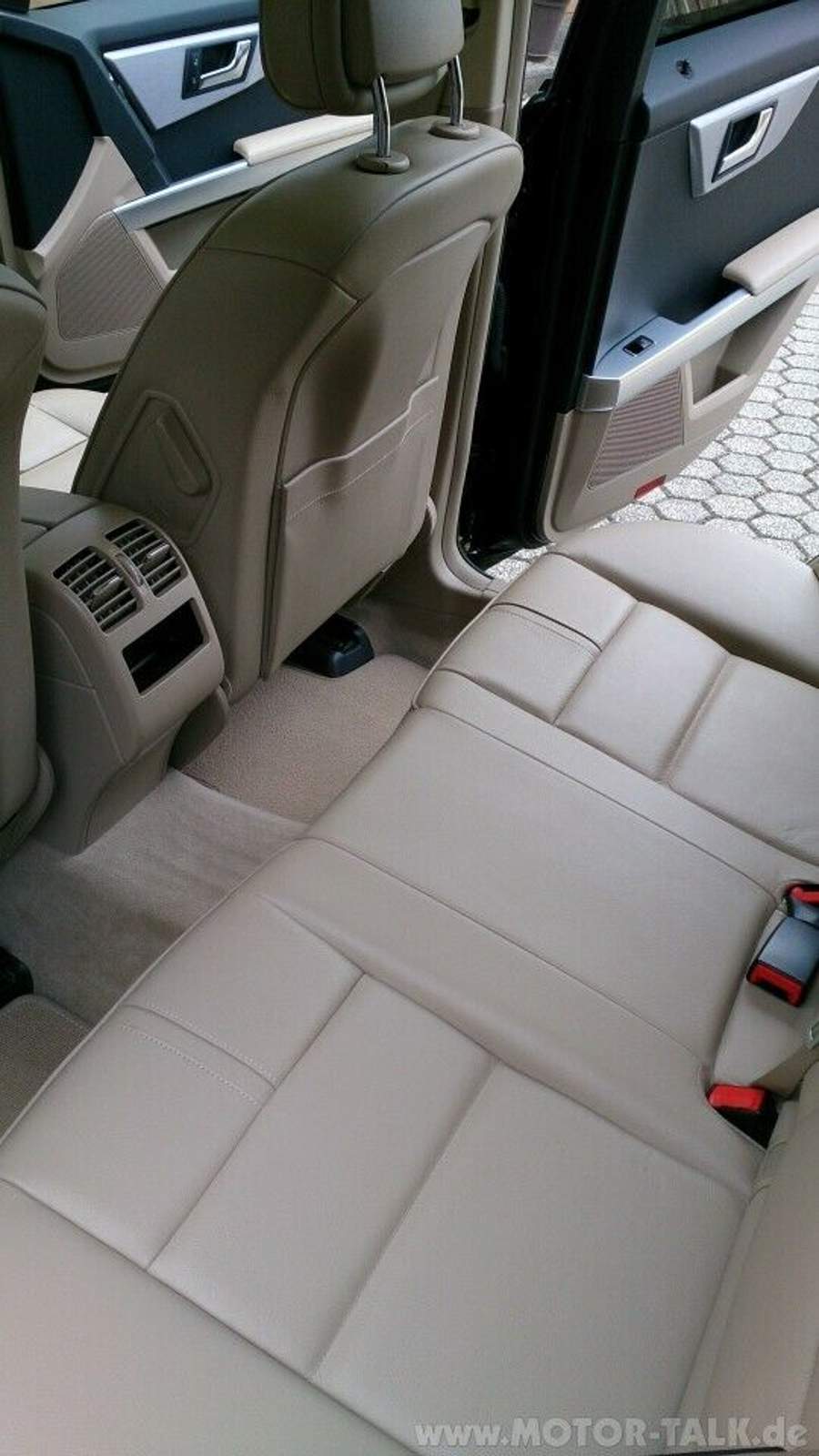

Am 3ten Tag dann erstmal Innenreinigung mit Dash Away und
Lederpflege mit Lexol
21innenraum-gereingt21innenraum-gereingt 22innenraum-gereinigt22innenraum-gereinigt
23innenraum-gereinigt23innenraum-gereinigt 24innenraum-gereinigt24innenraum-gereinigt

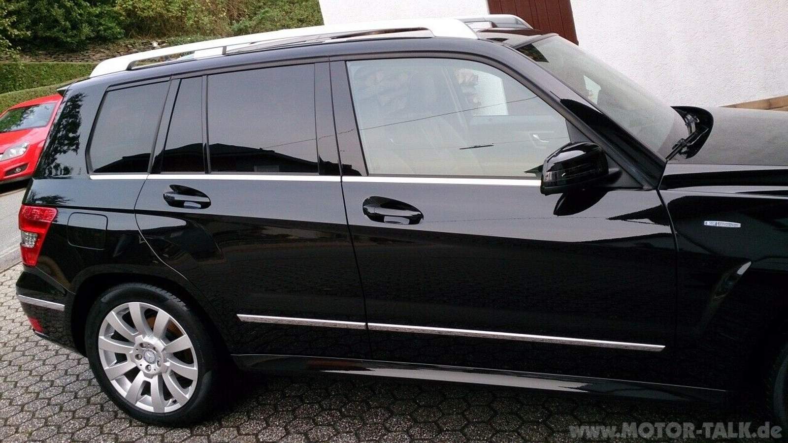

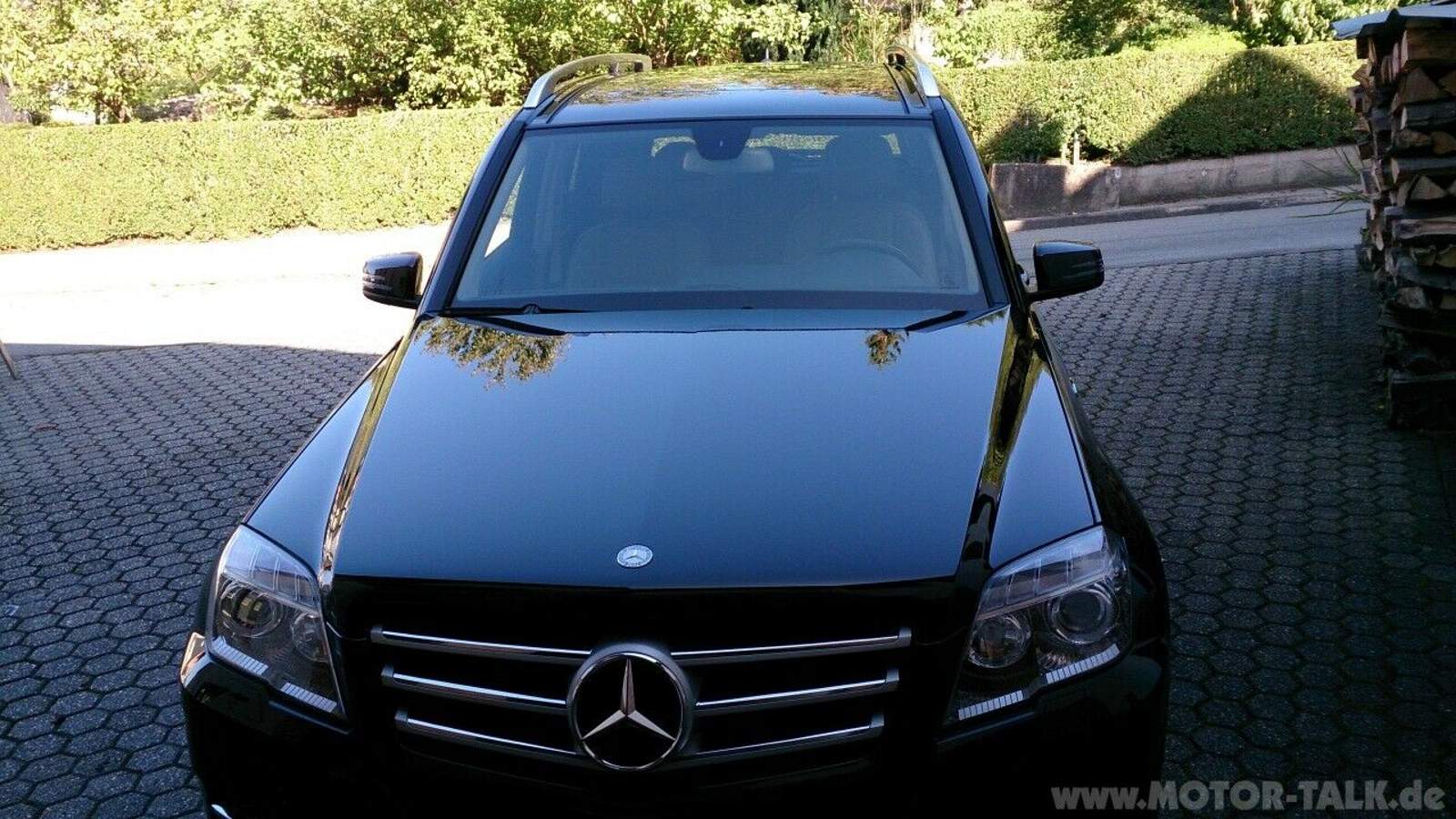

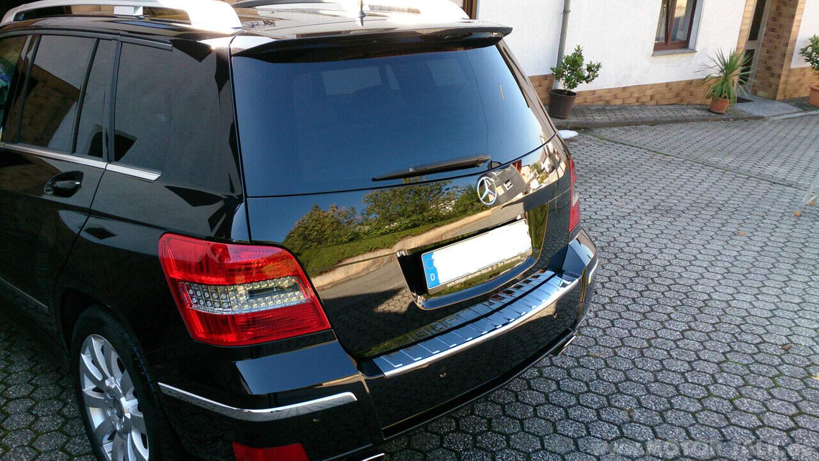

Dann weiter mit einer Runde Vertua Bond auf weichem Schwamm, Anschliessend
mit dem Sonax Protec&Shine Hybrid nochmal übers ganze Auto

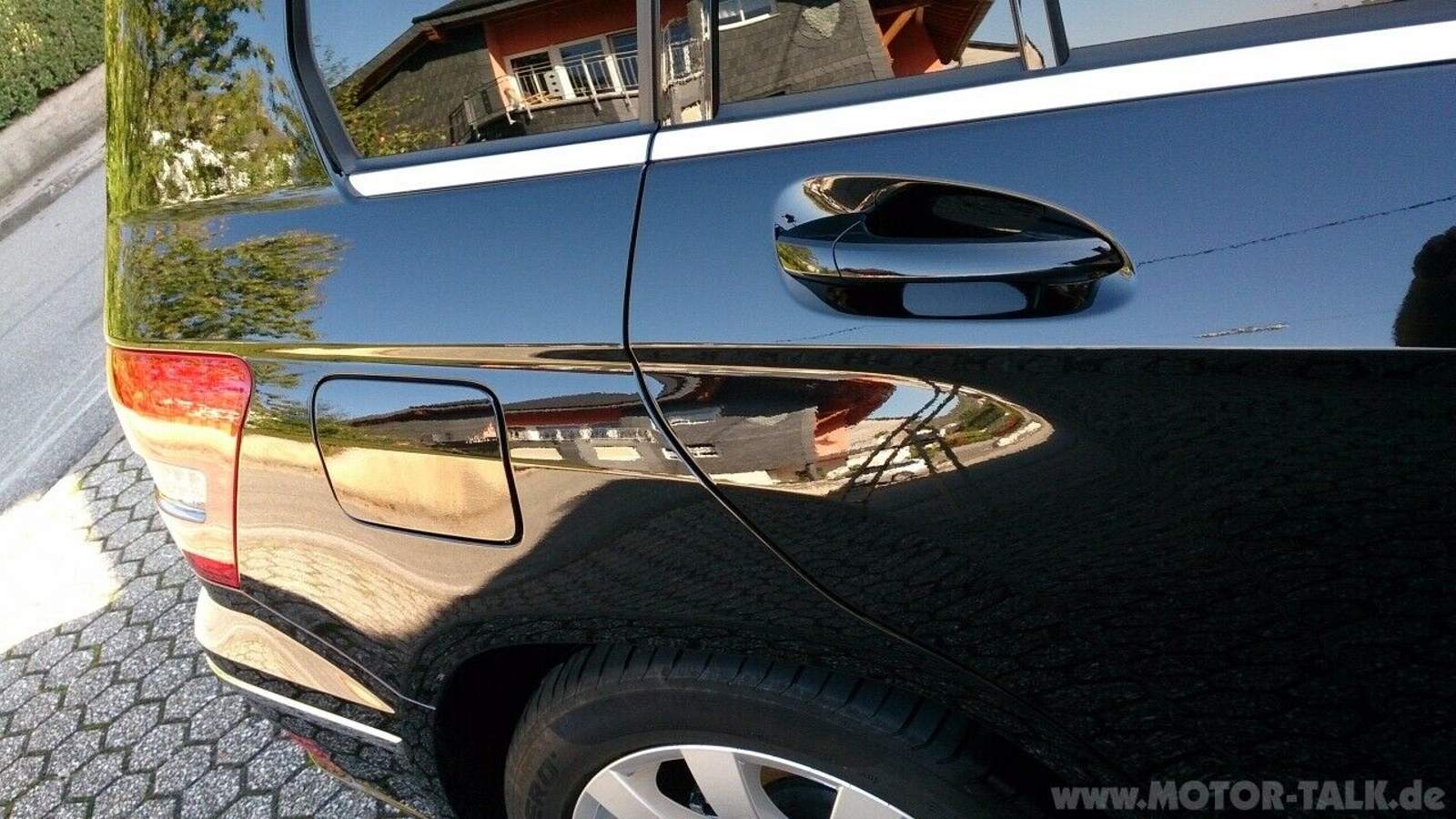

Ergebnis:
25finish-sonax-protect-shine25finish-sonax-protect-shine 26finish26finish
27finish27finish 28finish28finish
29finish29finish 30finish30finish
31finish31finish 32finish32finish
33finish-und-rad33finish-und-rad
Ganz am Schluss noch 2 Runden Zaino Z16 auf die Reifen und Fertig!
34finish-raeder34finish-raeder 35finish-raeder35finish-raeder
So das wars, ich hoffe das Sonax hält über den Winter, ansonsten muß ich mit dem Sonax Brilliant Shine Detailer halt "längen"

Fri Sep 27 09:31:07 CEST 2013    |    jupdida
gebraucht habe ich 3 Nachmittage jeweils so ca. 5-6 Stunden,
und ja der Innenraum gefällt mir auch :D
und ich mag keine stumpfen, vergammelten Autos!
gruß Jup
