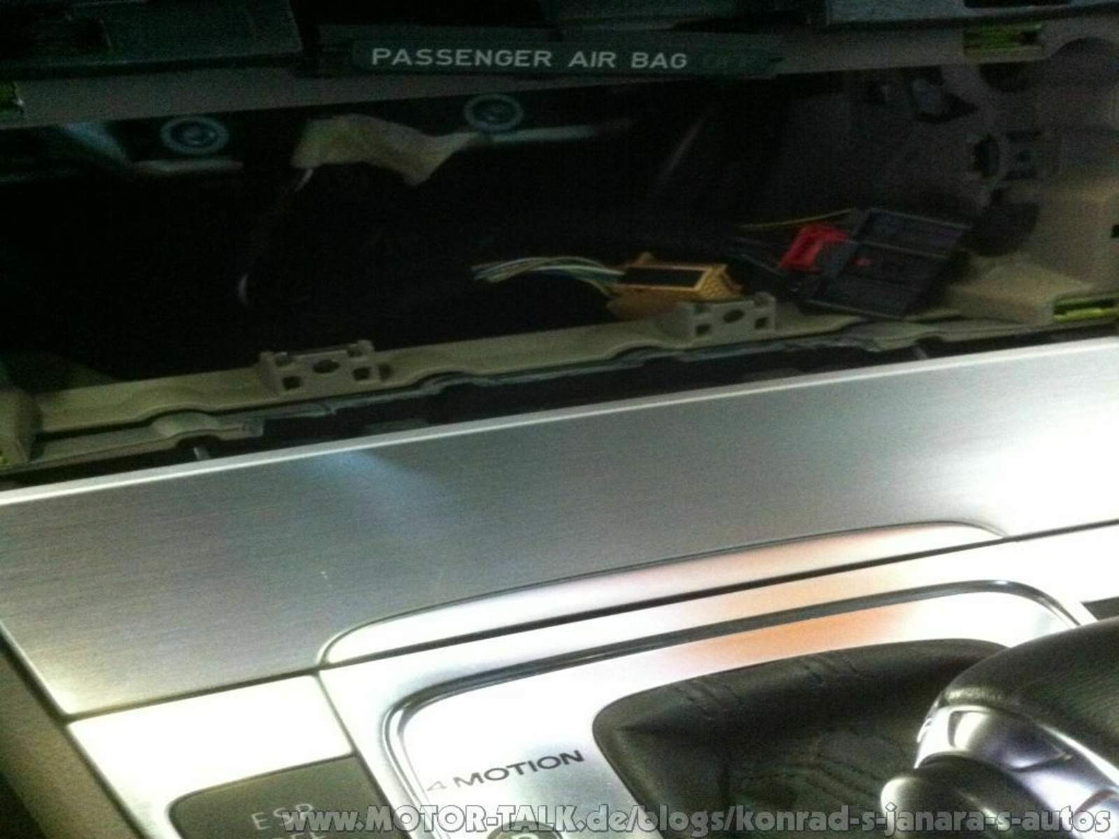

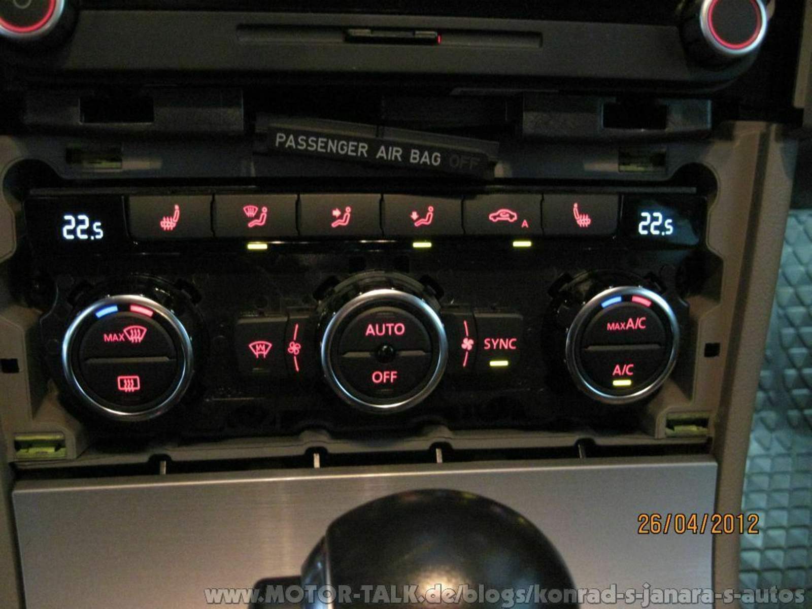

Hab das ganz neue Klimabedienteil aus dem B7 ab KW45/2011 nun erhalten und im V6 mal getestet ;)
Erstmal geht alles, scheint sich wie das alte (Generation 2) zu verhalten!
Leider gibts nur wenige Dekoblenden die es auch schon im B6 gab, eigentlich nur 2:
Alu gebürstet
Chrom matt
Chrom matt kannte ich noch nicht, die Blene war aber beim Klimateil dabei, sieht auch wirklich gut aus!
Ich hab jetzt schon fast alles in Alu gekauft, das komt auch rein!
Allerdings passt wegen dem Airbaglämpchen die Blende nicht mehr in die alte Miko, da muss ich noch mit dem Dremel ran und hoffe das klappt alles, wie ich es mir denke!!!
Dann ist noch die Frage, ob die alte Blende des Radios das Loch für den Warnblinkschalter in der Klimablende verdeckt,wenn nicht, muss die neue Blende ums Radio, wie auch immer, baut man nicht ganz auf B7 um, dann hat man entweder 2 Airbagleuchten, oder 2 Warnblinkschalter!!
B7 möchte ich nicht, die Uhr gefällt meine Frau nicht und ich mag die Tastatur der PFSE ;)
Lösung dür das Problem mit den zwei Airbagleichten, einfach die Radioblende für Mexiko bestellen ;)
