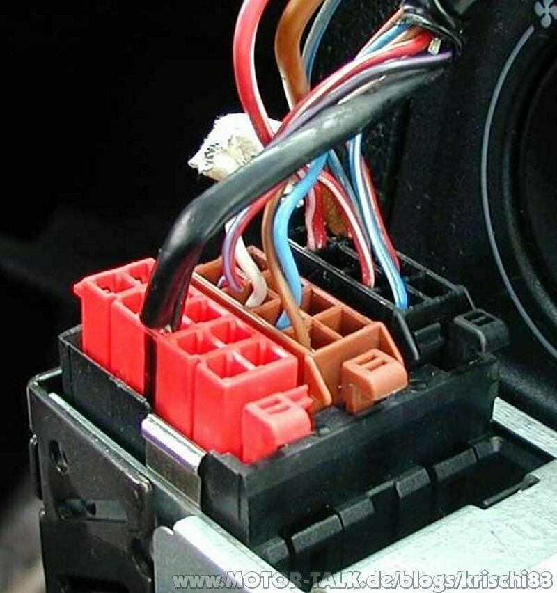

Eure Anschlüsse am originalen Radio mit Nokia DSP sollten so aussehen:

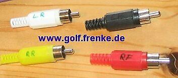

Als Voraussetzung für den Umbau solltet ihr Chinch-Ausgänge an euerm neuen Radio haben. Manche haben das nicht aber man kann das Radio wie z.B. bei Blaupunkt mit einem Stecker (wie unten abgebildet) erweitern.

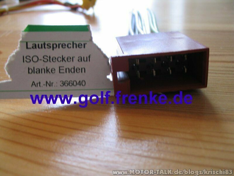

Jetzt benötigen wir noch einen "weiblichen" braunen ISO-Stecker (gibt es z.B. bei Media Markt für ca. 5€) und 4 "männliche" Chinch-Stecker (ebenfalls Media Markt, Centartikel)

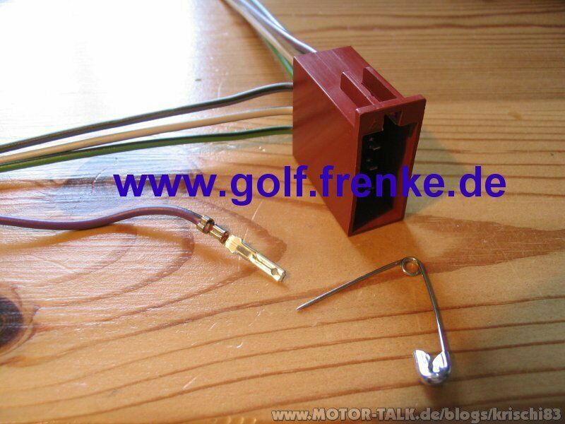

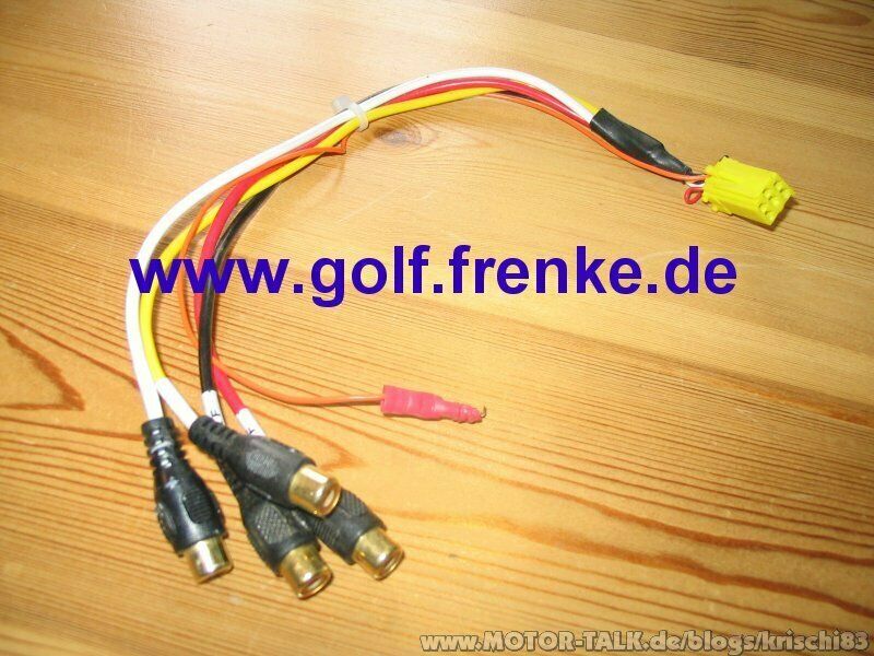

Aus dem ISO-Stecker baut man nun die untere Reihe von Steckern aus (alle "Minus"-Leitungen).
Dazu kann man eine Sicherheitsnadel (oder ähnliches) benutzen um die Widerhaken zurück zu drücken. Die rausgelösten Kabel nicht wegwerfen...

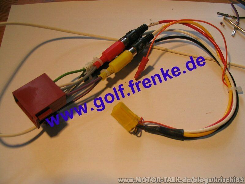

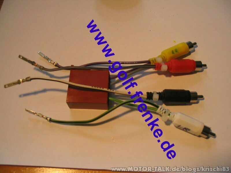

Nun müssen die oberen Kabel jeweils mit dem Pluspol eines Chinchsteckers verbunden werden (Mitte). Die rausgelösten Kabel werden jeweils mit einem Minuspol eines Chinchsteckers verbunden...(kann man noch mit Kabelbinder "sichern";)

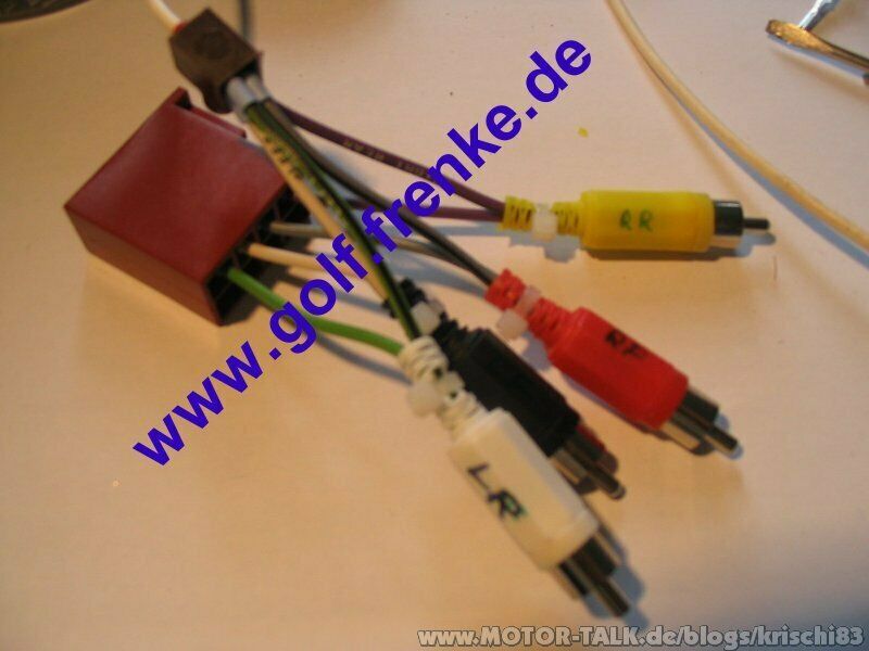

Wenn man das mit allen gemacht hat, sieht das dann so aus:
Alle Minus-Kabel werden nun verbunden und verlängert.
Nun ist der Adapter fertig. Die Chinch Stecker kommen also ins Radio und der Anschluss im Auto kommt in den Braunen ISO-Stecker. Das Minus Kabel wird mit einem (oder beiden) Kabel von dem roten ISO-Stecker verbunden (siehe Bild)
Der rote Stecker bleibt dann so lose im Auto. Er wird nirgendwo wieder eingesteckt...

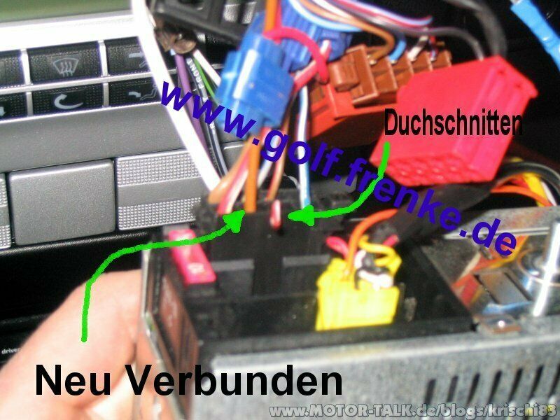

Jetzt müssen noch zwei kleine Veränderungen an dem Stromversorgungsstecker gemacht werden. (Hierfür bietet sich an, einen ISO-Stecker zum verschrauben zu kaufen, dann erspart man sich die Kabelquetschen und viel Fummelei. Einfach die alten Kabel abschneiden und in neuen ISO-Schraubstecker reinschrauben. Geschraubt ist die schönere Lösung, die ich inzwischen auch gewählt habe, da die Kabel schöner verlegt werden können [leider noch nicht auf den Fotos].)
Hier vorher:
Der 2. Stecker von links in der obersten Reihe (rot-weiß) muss um einen nach rechts versetzt werden... Entweder man löst den Pin und steckt ihn um (hat bei mir nicht geklappt, Widerhaken waren zu störrisch) oder ihr steckt einen neuen Stecker in den leeren Platz und verbindet den mit dem anderen Kabel, das ihr vorher abgeschnitten habt.
Zusätzlich müssen noch das dicke rot-weiße Kabel (oben rechts) [Dauerplus] und das braun-rote (2. von links unten) [Zündplus] getauscht werden (OHNE BILD).
Nun ist alles komplett fertig. Kurzer Funktionstest und dann alles einbauen. Hierbei müsst ihr zusehen, dass ihr diesen Batzen an Kabeln auch wieder in den Schacht bekommt. Ich musste da ganz schön fummeln. Habe Climatronic/Luftungsregler ausgebaut, von unten die Kabel sortiert und das Radio dabei rein gefriemelt. Dauert eine Weile.
