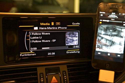

Mit Apple-Adapter auf Lightning klappt mit iPhone 5 sogar die Coveranzeige.

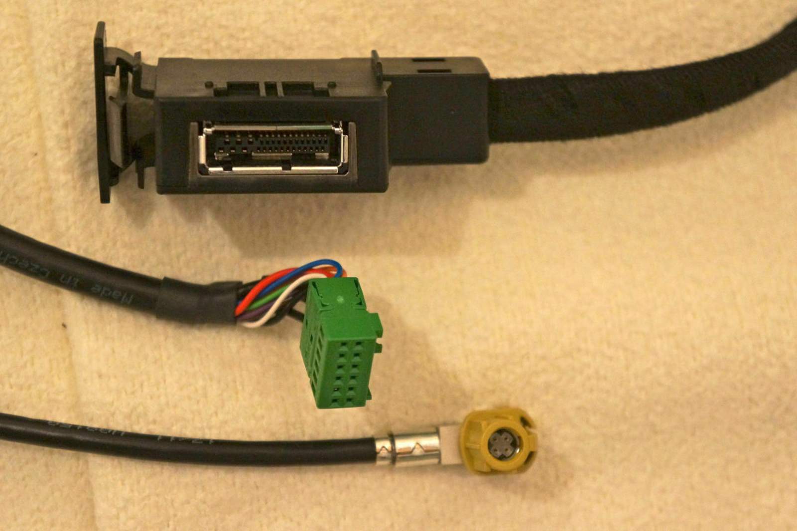

Mein A6 Avant ist Modelljahr 2012 mit dem "kleinen" Navi RMC mit Handyvorbereitung Bluetooth aber ohne AMI, daher mußte ich nachrüsten, um meine iPod Classic betreiben zu können.
Dafür braucht man von Audi:
AMI Kabelsatz 4G0 971 656 zu 176,72 Euro
IPhone/IPod-Adapterkabel-Plus 4F0 051 510R zu 41 Euro (ab Modellj. 2012)
Blende für Stecker Ablagefach MAL 4G0 035 909 6ps zu 6 Euro
Und von VNSmedia:
AMI RMC activator dongle DARMC zu 80,49 Euro (für Freischaltung AMI und Video).

Den AMI Nachrüstsatz gibt's ggfs. auch günstiger bei Kufatec.

Auf der Rückseite dann den großen Multistecker abziehen. Der grüße Einsatz wird dann durch den des AMI-Kabels ersetzt und zusätzlich auch noch der ockerfarbene Stecker eingesteckt.
Das AMI-Kabel zum Handschuhfach durchführen, hinten ist ein Ausschnitt, da passt der AMI-Stecker ganz gut rein. Oder so wie in meinem anderem Artikel beschrieben einen neuen Ausschnitt mit Blende schnitzen.

Analoger Audioeingang geht jetzt nicht mehr, sollte aus dem Auswahlmenü des MMI verschwunden sein.
AMI geht auch noch nicht, muß noch über den Dongle aktiviert werden.
Zündung aus, Dongle dran an den OBD-Stecker, der versteckt sich auf der Fahrerseite links unter dem Armaturenbrett.
Zündung an, warten MMI gestartet, dann sollte das AMI auch schon im Auswahlmenü gezeigt werden.
Dongle kann dann wieder abgenommen werden - aber gut aufheben ggfs. braucht man ihn wieder wenn die Werkstatt mal irgendwas neu aufspielt.
Voilà!
