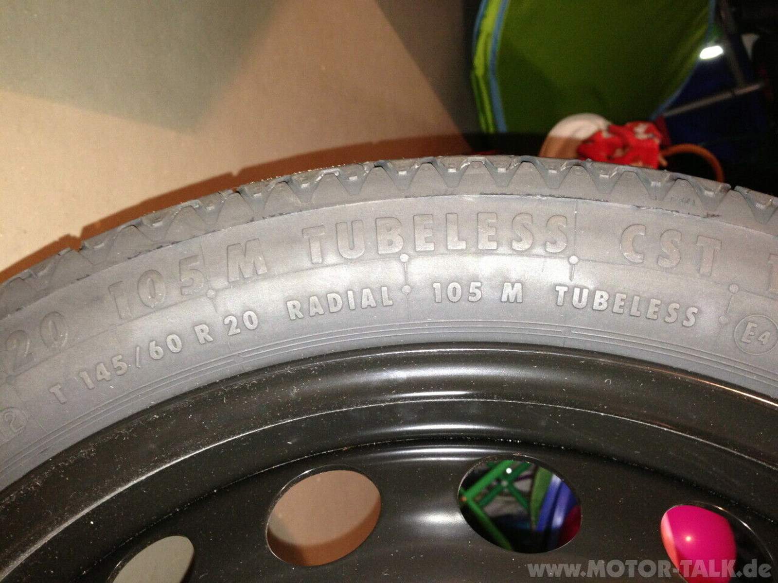

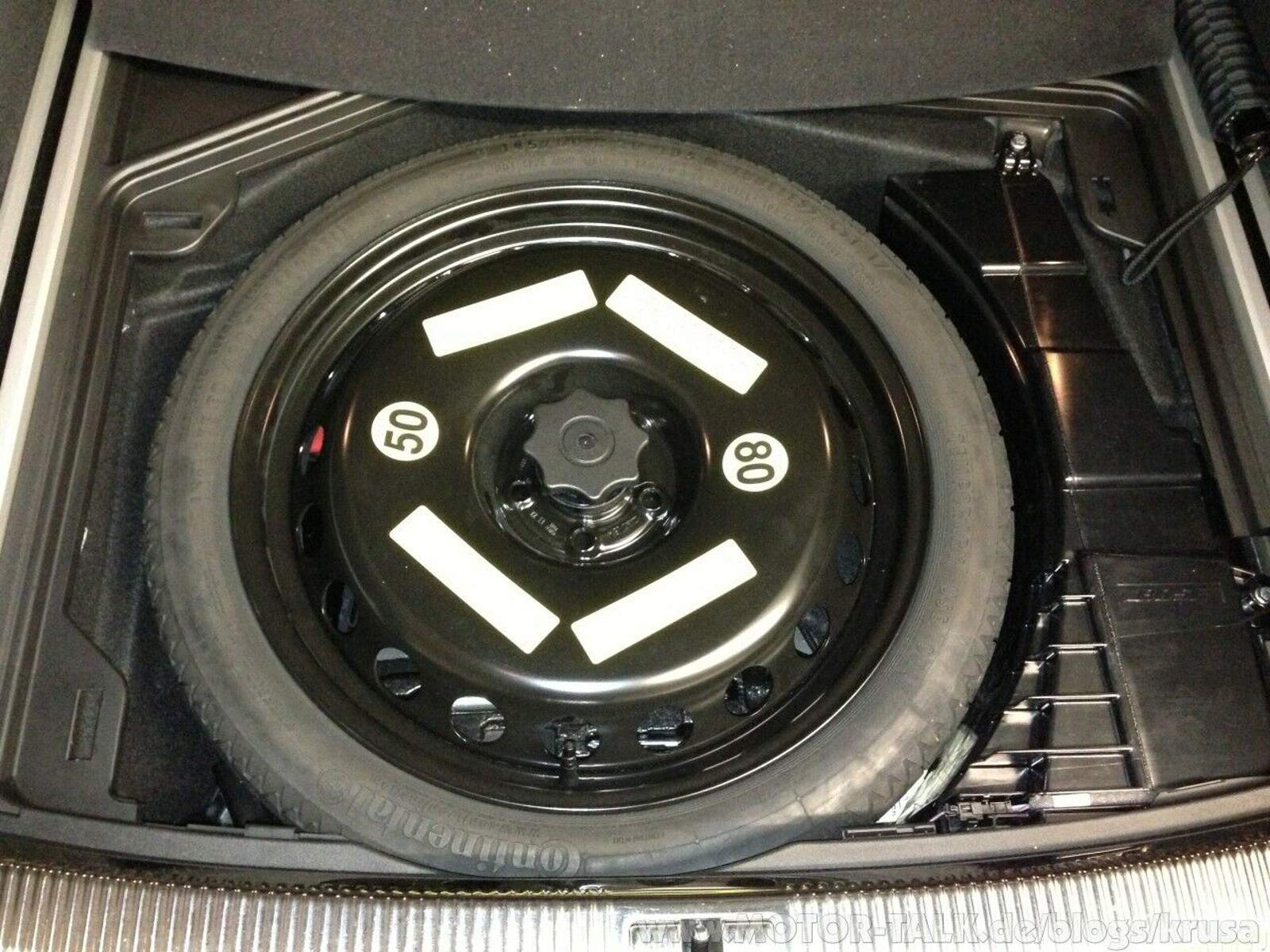

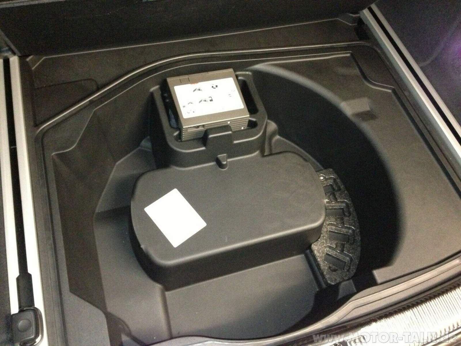

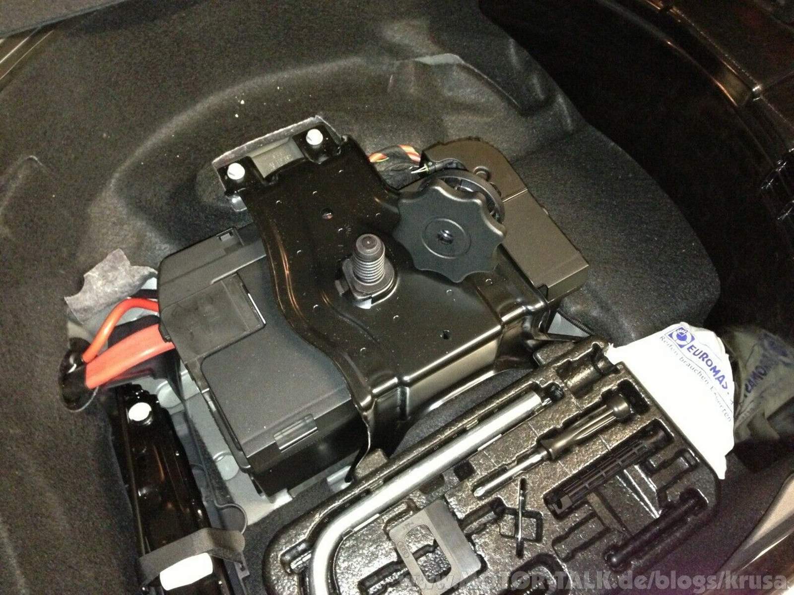

Ich hatte meinen A6 4G 180kW ohne Ersatzrad bestellt, da
- ich die mir zur Verfügung stehende maximale Summe für Sonderausstattung nicht für das Ersatzrad "vergeuden" wollte
- ich auf die Abdeckung in der Kofferraummulde nicht verzichten wollte, welche die Batterie abdeckt und zusätzlichen Stauraum bietet, wenn kein Ersatzrad mitgeführt wird
Benötigtes Material:
Schraube 4G0 804 899 und Mutter 4G 803 899 für zusammen 8,33 EUR netto.
Stahlfelge 4G0 601 027, d.h. 20H2 4,5J ET22 Lochkreis 5 x 112
mit Reifen 145/60 R 20 105M (von ebay).
Zur Anwendung gibt es nicht viel zu sagen:
Abdeckung entnehmen,
Schraube auf Nut aufstecken,
Ersatzrad drüber und mit Mutter festmachen...

Fri Aug 25 06:08:15 CEST 2023    |    Adik535
Moin zusammen,
ich will bzw muss mal wieder ein Notrad nachrüsten. Schon das 4 Auto in den letzten 8 Jahren *kotz*
Auto ist ein FL Avant mit Bose. Drin ist der große Einsatz mit Pannenset inklusive Kompressor usw.
Frage welchen Einsatz ich brauche der unter ein 20er Notrad passen würde? Es gibt ja in ETKA 5 Teilenummern....
Wäre der aus dem Anhang passend?
Teilenummer 4G0 012 109A
Danke im Voraus.
