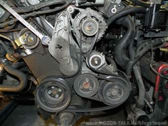

jetzt nehmen wir noch die plastikabdeckungen für den zahnriemen ab und schrauben die kurbelwellenscheibe ab und schon sehen wir unseren riemenbetrieb.
einfach nicht ? :)
bild-4bild-4
auf diesem bild sehen wir den spanner für die spannrolle mit dem arrietierungsloch. in diesen beiden löchern sitzt ein sicherungsstift wenn ihr einen neuen dämpfer kauft. den müsst ihr dann entfernen so das der dämpfer an die spannrolle kann. klar eigentlich :)
bild-5bild-5
hier sehen wir lediglich das NW rad mit den markierungen für OT
bild-6bild-6

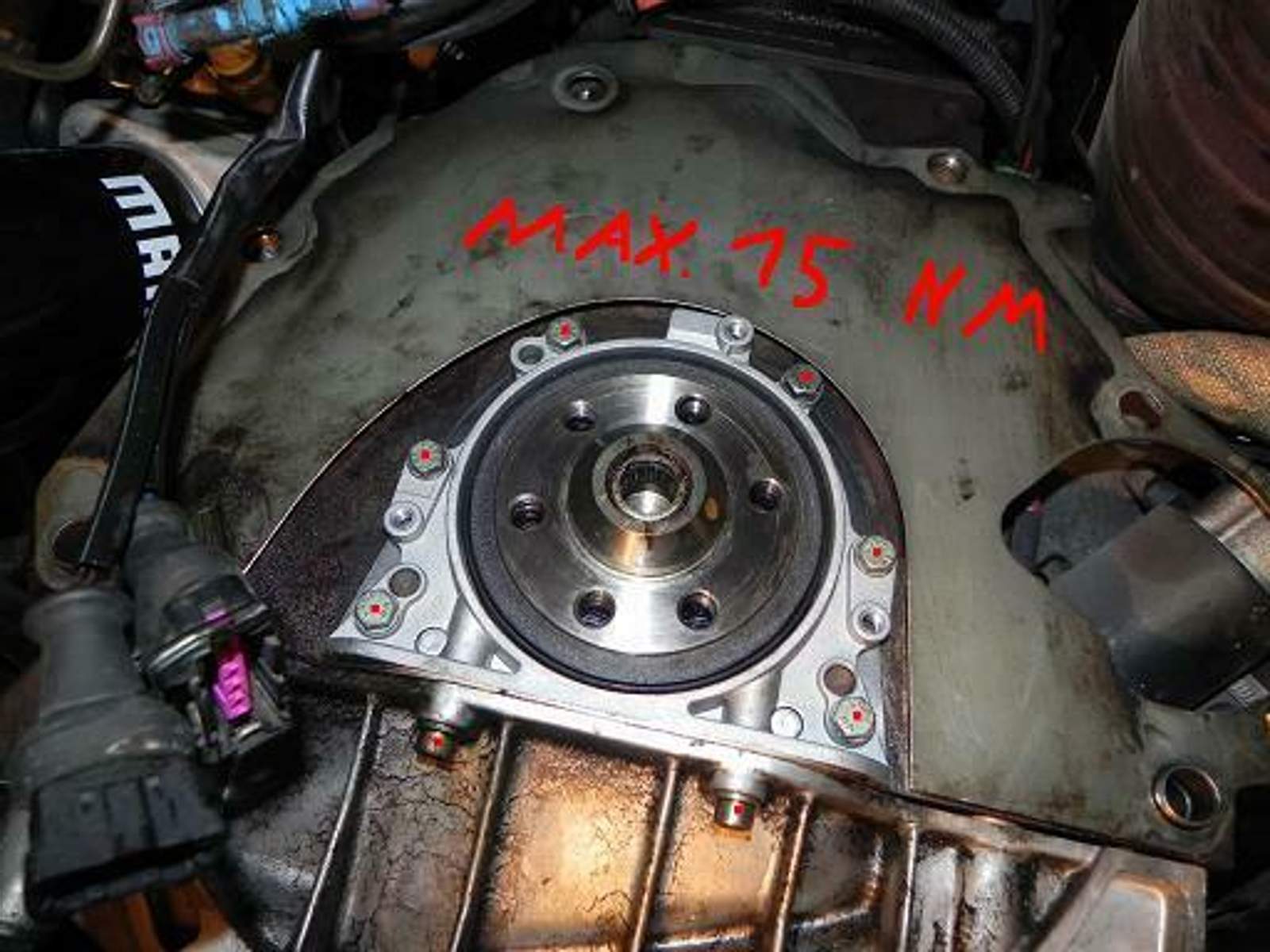

Gleich vorneweg: Auch wenn in diversen Selbsthilfebüchern ( wie u.a. in meinem) beschrieben ist, die Abgasanlage teilweise zu demontieren - ich halte das für nicht nötig, es geht auch so relativ gut.
Und los geht´s :)
Zuerst habe ich die oberen Getriebeschrauben lösen wollen, doch sehr schnell festgestellt, dass ich dazu erst mal Platz schaffen muss. Hier helfen ein Paar Kabelbinder ganz gut.
Wasserkasten muss auch aus dem Weg...
Platz SchaffenPlatz Schaffen
Es geht sehr sehr eng zu an den oberen Schrauben und die sitzen leider auch sehr fest - also nicht wundern.
Schlüssel AnsetzenSchlüssel Ansetzen LösenLösen
...und nun den 16´ner Schlüssel schön ansetzen und das Ding lösen.
Versteckte SchraubeVersteckte Schraube
Hier eine sehr versteckte Schraube - für die benötigt man die lange Verlängerung.
Mit einem Gelenk und besagter Verlängerung kommt man recht gut von "unten hinten" an die Schraube ran und kann sie lösen.
SteckerStecker
diese beiden Stecker in der Nähe des Ölfilters müssen abgesteckt werden
AntriebswelleAntriebswelle
jetzt kann man beginnen, die Antriebswellen zu lösen. Hierbei ist zu beachten, dass man die Manschetten nicht beschädigt und die Wellen möglichst aufhängt.
HitzeschutzblecheHitzeschutzbleche
hier sehen wir die beiden Hitzeschutzbleche, die über dem rechten Getriebehalter montiert sind.
Diese müssen abgeschraubt werden.
GetriebeschraubenGetriebeschrauben Schraube seitlichSchraube seitlich
jetzt können wir damit beginnen, die unteren Getriebeschrauben zu lösen
KardanwelleKardanwelle
Kardanwelle lösen - hierbei sollte man mit einem Kreidestrich die Einbauposition markieren.
Somit wird gewährleistet, dass die Welle in der gleichen Position wieder angeschraubt wird.
Manche sagen, es ist nötig, andere nicht - schaden kann es jedenfalls nicht.

Dahinter hat man Blick auf den Kurbelwellenradialdichtring. Ein Bauteil, das mit dem Alter gerne mal undicht wird und dann so einige (oft teure ) Probleme verursachen kann. Daher sollte man den bei so einer Arbeit gleich neu mit 'reinmachen. Die Schrauben MAX. mit 15 Nm über Kreuz festziehen. Ich hab meine nur mit 12 Nm angezogen; mehr hab ich mich nicht getraut bei den kleinen Dingern :)
dscn1267dscn1267
Neues ZMS aufsetzen und die NEUEN Schrauben mit 60 Nm anziehen - danach 90 Grad weiterdrehen.
Dazu ist eine Markierung natürlich sehr hilfreich.
