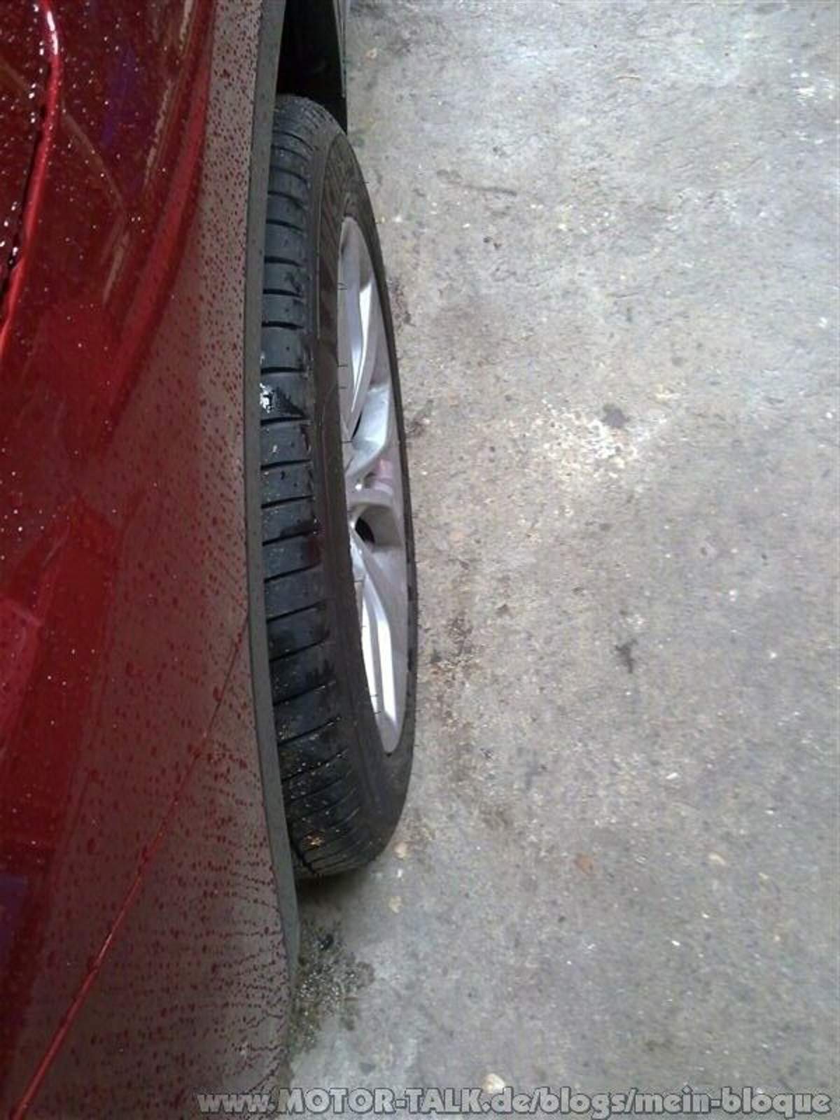

Heute hat mein X1 seine Spurverbreiterungen bekommen.
Wie bereits geschrieben, hatte ich mich ja für die kleinstmögliche Bereifung (225/50 R17)ab Werk entschieden. Gründe waren, dass ich mal wieder etwas komfortabler unterwegs sein wollte als im X3, keine Mischbereifung mehr wollte und auf die Runflat-Polter-Pellen keine Lust hatte.
So war es eigentlich von Anfang an klar, dass ich irgendwann mal Spurplatten montieren werde. Aus irgendwann wurde dann der nächste Wochentag nach der Übernahme. Sah schon arg bescheiden aus mit den Trennscheiben.
Bei den Spurplatten habe ich mich für bewährte Technik "Made in Germany" von H&R entschieden. Wichtig war mir auch das "DRA-System", also die Befestigung der Spurplatten mit eigenen Schrauben und die Räder mit den Original-Radschrauben. 1. ist das von der Festigkeit ein Unterschied und 2. hat man so keinen Stress mit den Schrauben.
Für vorne musste ich 20mm nehmen, da es die ersten mit DRA sind. Für hinten habe ich die größtmöglichen genommen, 30mm. Nach Befragung meines Taschenrechners habe ich jetzt also eine Spurverbreiterung von 40mm vorne und 60mm hinten.
Edit: ein Tag später
Die Platten vorne (20mm) wurden hinten montiert und die hinteren liegen wieder im Karton!
Nachdem ich den Wagen gestern mal ausgiebig bewegt hatte und ihn mir nochmal genau angesehen hatte, habe ich heute Morgen entschieden, die abgespecktere Variante zu wählen.
Das Fahrverhalten ist jetzt so wie ich es mir vorgestellt hatte. Bei der ersten Variante ging er zwar wie ein Wiesel um die Ecken, aber der Komfort war eher Richtung Muli oder Dromedar. Da ich das Gehoppel des X3 eigentlich satt hatte, habe ich mich jetzt so entschieden, auch weil es "less porno" aussieht :D ;)
Edit: Das 1. Bild zeigt den aktuellen "Zustand" ;)

Und was genau bringt das?
Mon May 16 18:20:32 CEST 2011    |    XC70D5
16.05.2011 18:13 | yo-chi
1. bessere Optik, weitgehend ohne die Nachteile breiterer Reifen
2. besseres Fahrverhalten in Kurven
Martin

Ah okay Fahrverhalten in Kurven. Gut, das ist bei einem höheren Schwerpunkt natürlich vielleicht nicht so verkehrt. ;)
Aber ob das die Radlager auf Dauer mitmachen.. hmm.. naja, wird sich zeigen.
Normalerweise hätte ich ja gesagt, mit den Reifen weiter aussen ist die Gefahr von Steinschlag + Rost an den Kotflügeln höher, aber da wohnen beim X1 Plastikteile... also... :D
Rein optisch gefallen mir die Vorher-Bilder übrigens besser. :rolleyes:
Mon May 16 19:41:38 CEST 2011    |    XC70D5
So viel höher als beim Passat liegt der Schwerpunkt beim X1 jetzt nicht.
Und die Hebelwirkung inkl. der Spurplatten dürfte ungefähr da liegen, wo auch die Breitreifen ab Werk liegen!?
Stimmt, beim X1 ist in den Radkästen kein nacktes Blech. Und das ist gut so!

Ist es eigentlich normal dass die Einpressmuttern nen Rückstand haben?
Wenn man nun die Felge montiert und anzieht wird die Mutter auf Zug belastet ... ich finde das nicht so glücklich, das sollte mMn eben sein oder mit einem minimalen Überstand oder?

Zu den Spurplatten....
- Veränderung der Fahrwerksgeometrie: der ab Werk vorhandene Lenkrollradius kann sich soweit verändern, daß Gradeauslauf oder Bremsstabilität erheblich gestört werden.
- mögliche Mehrbelastung der Radlager bei extremen Verbreiterungen... größere Hebelwirkungen an den Radaufhängungen ... beides kann schneller verschleissen
- potenzierende Wirkung im Bezug auf Unwucht und schlechten Rundlauf der Räder. Zzgl. Toleranzen der Distanzscheiben bezgl. Rundlauf
... also ich halte da gar nix von. Aber gut ... wer die "Optik" braucht... :rolleyes:

Nein ich meine das Bild mit montierter Distanzscheibe ohne Schrauben. Da sieht man, dass die Einpressmuttern zurück stehen.
Wenn sich nun der Flansch der Alufelge auf der Distanzscheibe abstützt und man diese fest schraubt wird die Mutter auf Zug belastet.
Irgendwie sieht das komisch aus.

Was mich irritiert ist,das die Befestigungsschrauben über den Rand rausstehen.Somit liegt die Felge auf den Schrauben.Kann es sein,das die verkehrten Schrauben ( Kugel,Kegelbund ) verbaut sind ?
Tue May 17 09:53:01 CEST 2011    |    Eric E.
das Bild heißt "Schrauben locker" - damit wäre auch beantwortet, warum die draußen stehen. Außerdem ist das oben schon geklärt.
Selbst wenn es so wäre, dass die leicht vorstehen- an den (Alu!)Felgen ist an dieser Stelle ein "Hohlraum", guckt Euch eure Felgen beim nächsten Reifenwechsel mal an der Auflagefläche zur Radnabe/Spurplatte an...

Auch wenn hier viel davon geredet wird, das das Kurvenverhalten verbessert wird - mit diesem Billigtuning verändert man das Arbeitsverhalten des DSC. Du kannst zwar schneller in die Kurve - dein DCS regelt dich aber trotzdem runter.
Tue May 17 10:20:22 CEST 2011    |    Audi_TDI_3.0
spurplatten können ganz schön das fahrverhalten zerstören, man muss achten wenn man eine linie vom domlager zum traggelänk zieht, muss die linie genau auf die mitte der radfläche zeigen, +/- 1cm...
hat man spurplatten die 2cm oder mehr den reifen nach außen treiben, kann schon sein, das die kurvenfahrten nicht mehr so toll wirken!

Tue May 17 14:27:16 CEST 2011    |    XC70D5
Habe den Text oben editiert!!!
Spurplatten auf Spurplatten? Wie oft muss man eigentlich zum Sehtest? ;)
Das mit den Schrauben sollte mittlerweile auch geklärt sein!?
...und was soll ich zu den Äußerungen zur Farbe schreiben!??? Farbe ist Geschmackssache.
(Fast) Alle die ihn live gesehen haben waren begeistert, auf den Bildern kommt das leider nicht so gut rüber.
Ich für meinen Teil hatte keine Lust auf langweiliges Schwarz, bei dem die Details weniger zur Geltung kommen und wie jeder 2. Wagen bei den Händlern steht. Weiß fand ich auf Dauer auch zu langweilig und Rentnersilber - oder grau kann ich nicht mehr sehen.
Einzige Alternative wäre bei dem Wagen für mich Blau gewesen.
