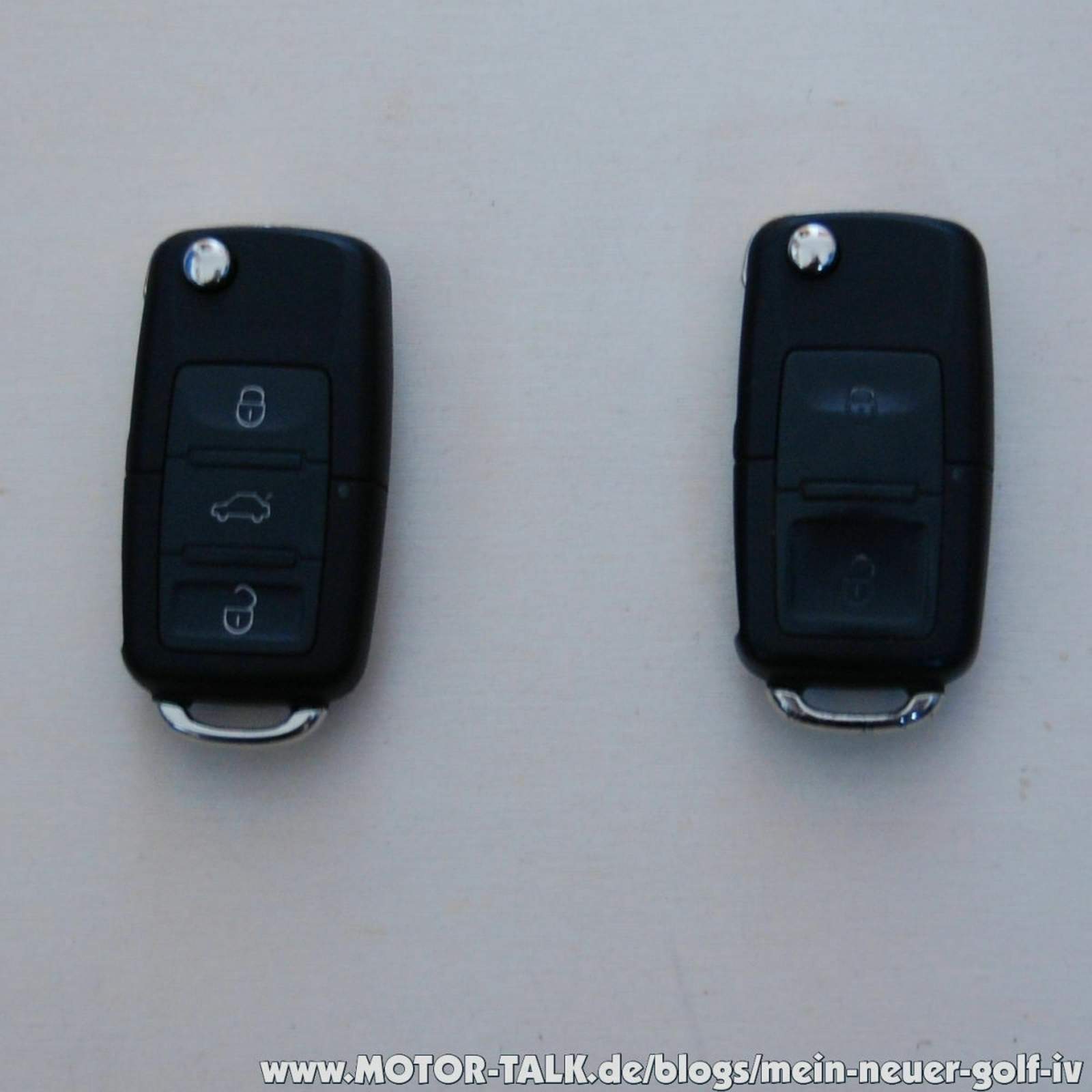

Um den originalen Golf 4 2 Tasten Schlüssel zu einem 3 Tasten Schlüssel um zubauen, benötigt man neben einen 3 Tasten Funkcontainer auch einen Lötkolben und ein wenig Geschick.
Den neuen 3 Tasten Funkcontainer kann man besonders günstig bei Ebay ersteigern, ich habe für den Funkcontainer nur 10 Euro bezahlt, ein neuer bei VW würde über 40 Euro kosten.

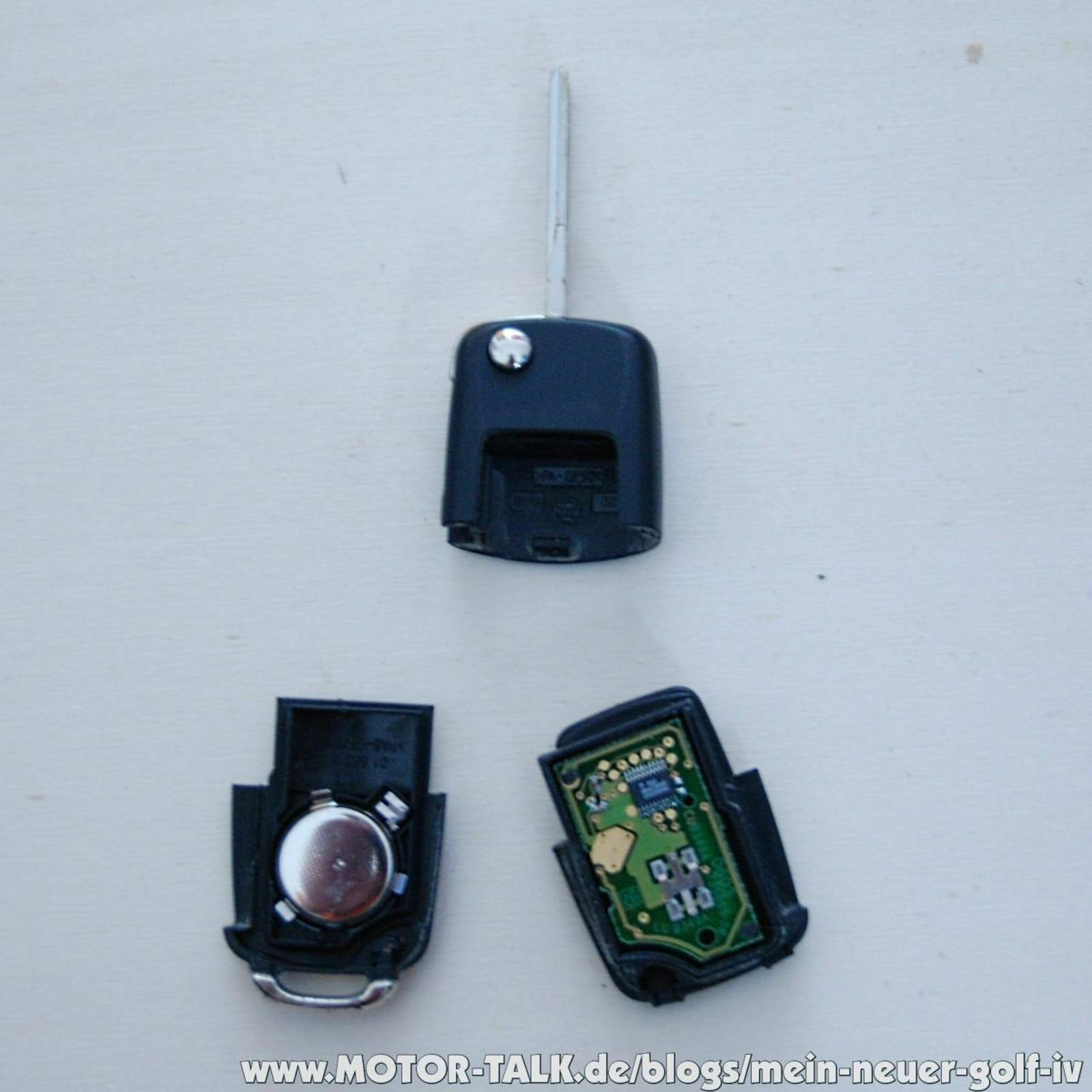

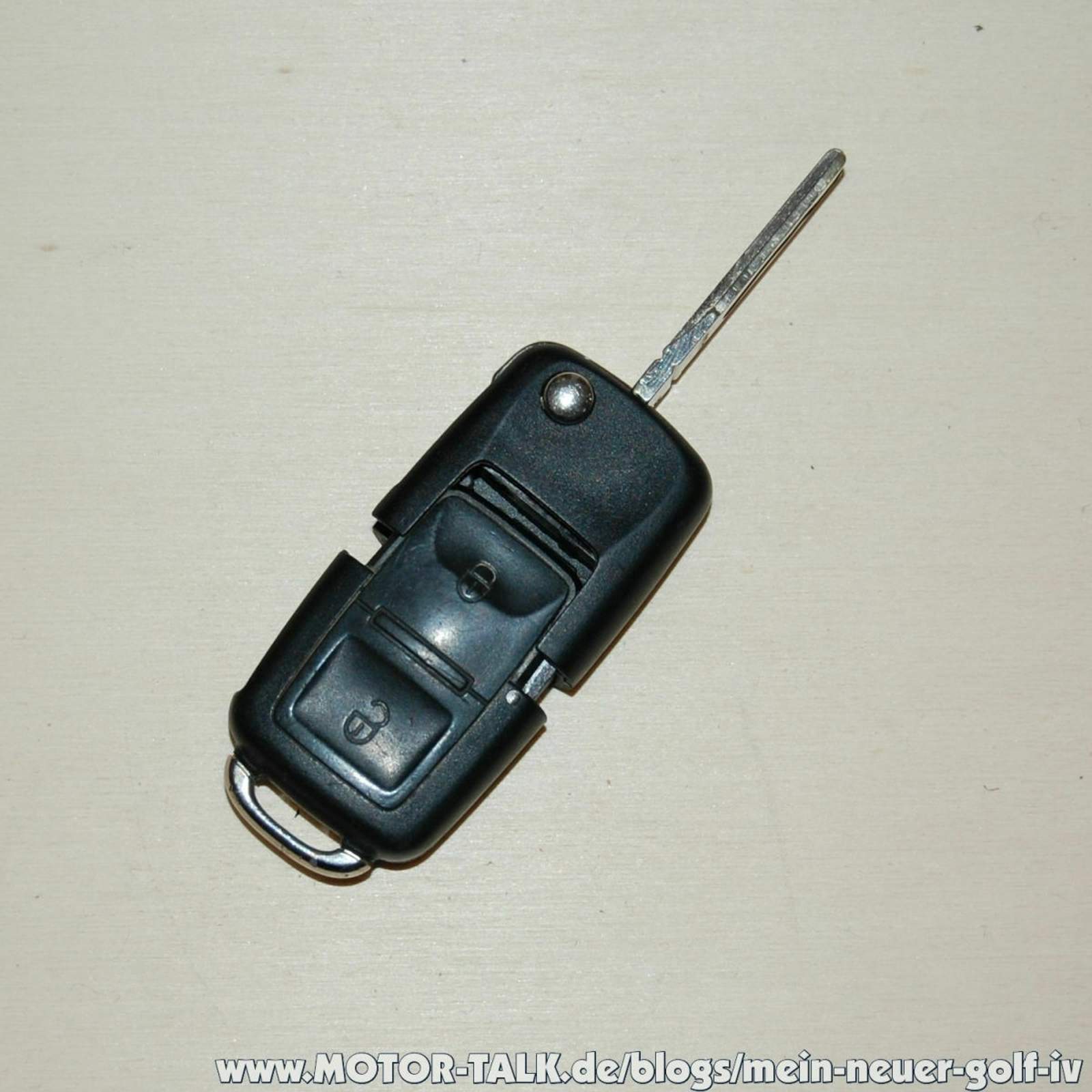

schluessel-002schluessel-002 Zunächst öffnet man den Bart und hebelt den Schlüssel an der markierten Stelle aus einander.
schluesselschluessel Den aus einander gehebelten Funkcontainer kann man nun vom Schlüssel abziehen
schluessel-005schluessel-005 Wenn man den Funkcontainer in der Hand hält, muss man die obere und die untere Hälfte von einander trennen. Dies kann man mit den Fingern machen, indem man kräftig daran zieht oder auch dort mit einem Schraubendreher vorsichtig auf hebeln. Achtung, dabei die Dichtung nicht beschädigen.

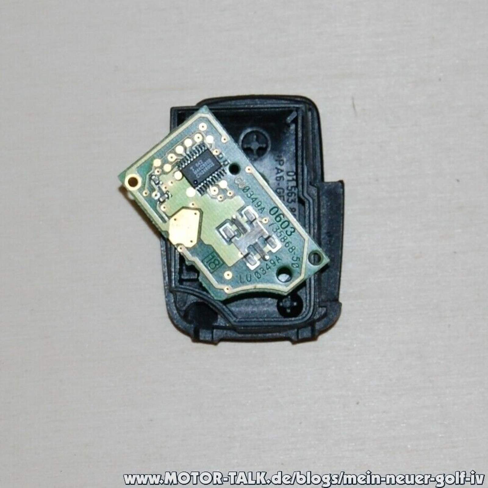

schluessel-013schluessel-013 Nun benötigt man die Hälfte mit der Platine. Diese Platine muss man mit einem Schraubendreher vorsichtig raus hebeln. Dieses sollte vorsichtig geschehen, nicht das man die Platine beschädigt.
Diese Schritte muss man nun auch mit den anderen Funkcontainer wiederholen, sodass man zwei Platinen vor sich hat.

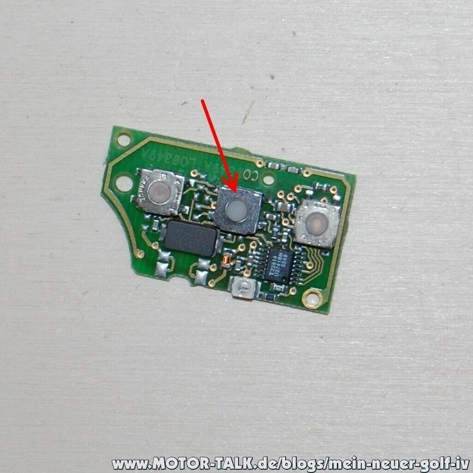

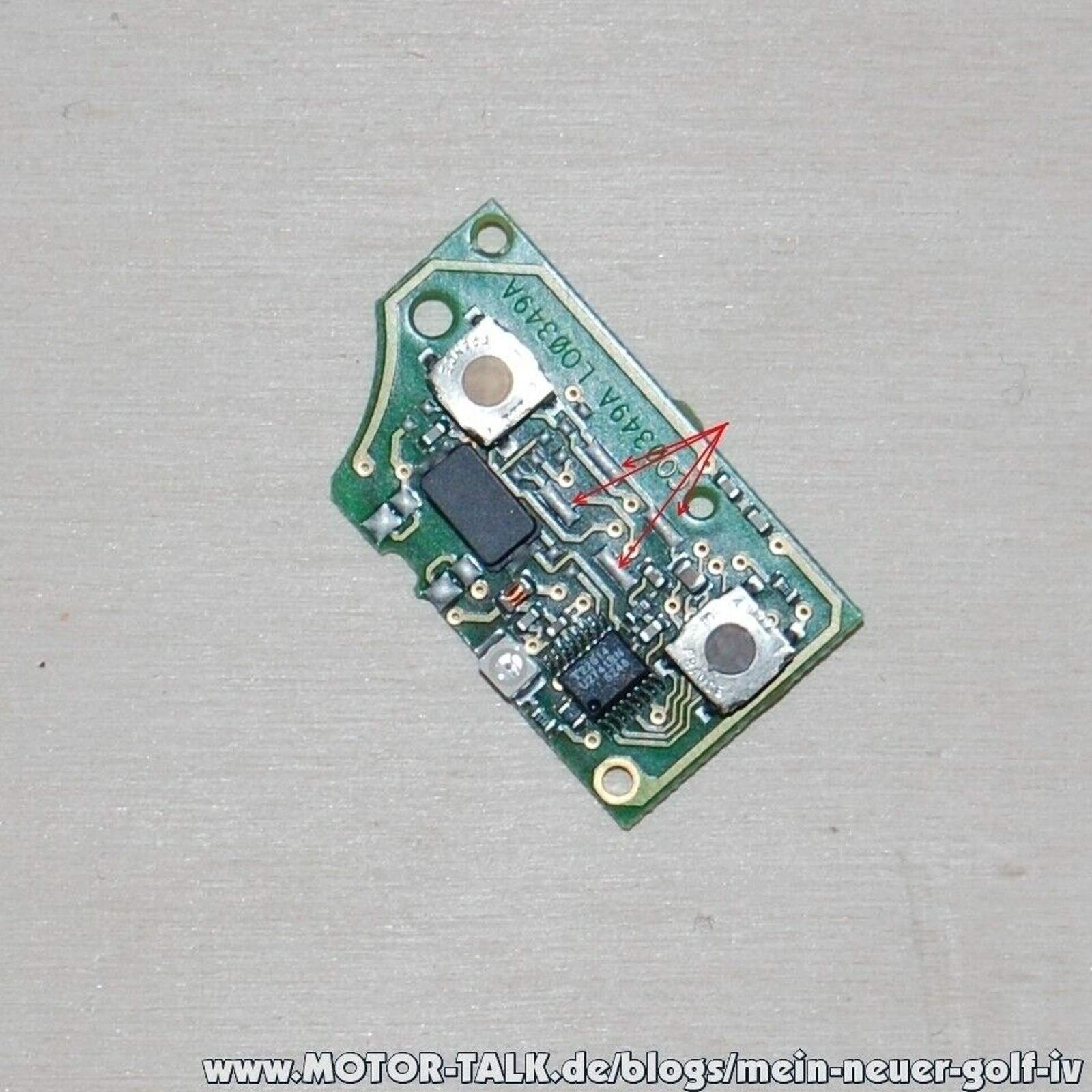

schluessel-011schluessel-011 Nun haben wir auf der einen Platine drei Taster. Den mittleren Taster (markiert im Bild) müssen wir nun raus löten.
schluessel-010schluessel-010 Der Taster ist auf der Platine mit vier Füßen fest gelötet. Es ist ratsam eine Lötzinnpistole zu benutzen, damit man den Taster leichter raus bekommt.

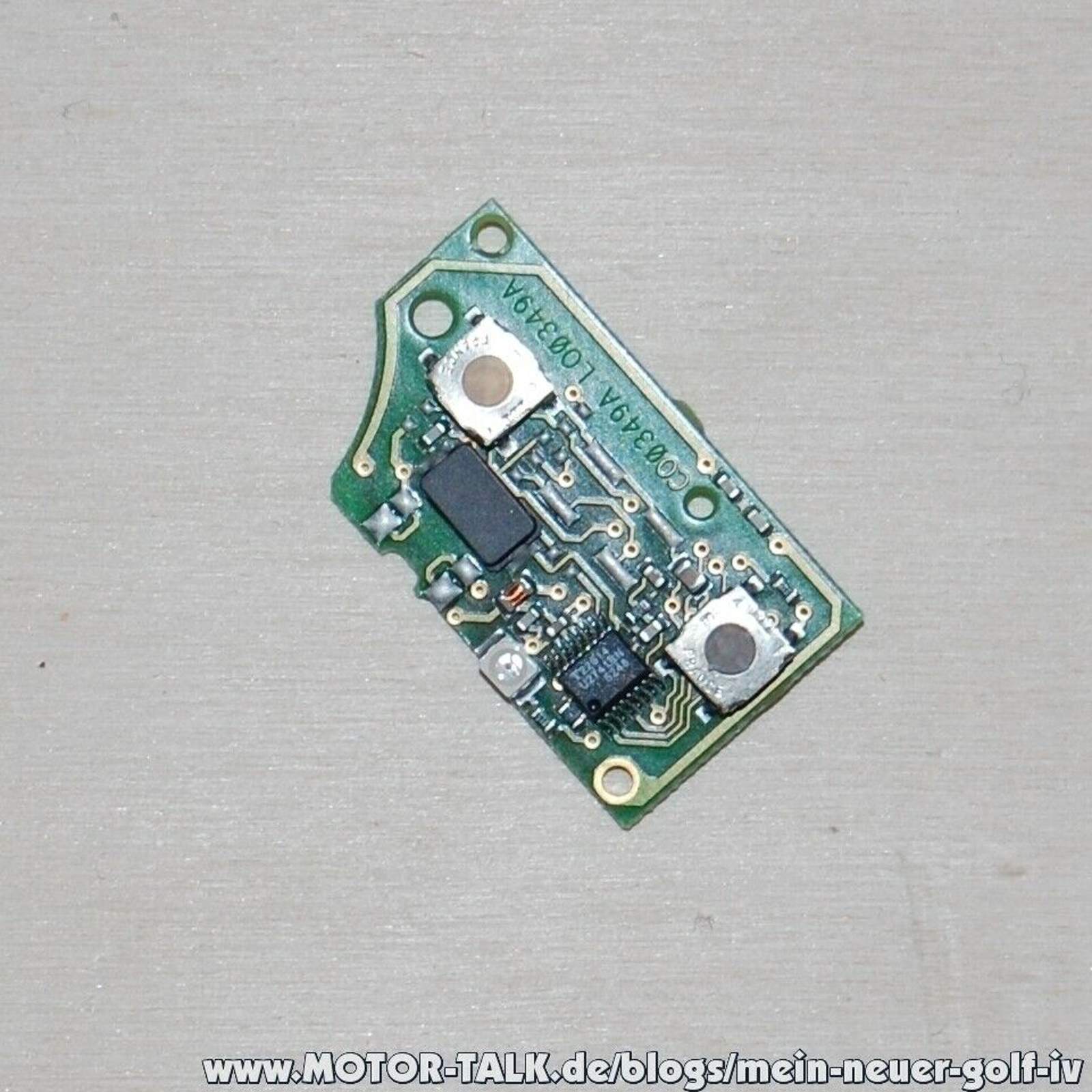

schluessel-09schluessel-09 Nun nehmen wir die Platine mit den 2 Taster und löten den 3. Taster in die Mitte ein.
Beim löten aufpassen, das nicht Leiterbahnen der Platine beschädigt werden!
Wenn der dritte Taster eingelötet wurde, kann der Zusammenbau wieder beginnen. Die neue 3 Tasten Platine in das Gehäuse vom 3 Tasten-Funkcontainer legen und mit leichten Druck in die Führungen eindrücken. Danach das Gegenstück mit der Batterie draufdrücken, dabei auf den Sitz der Dichtung achten.
schluessel-012schluessel-012Als letzten Schritt den Schlüssel auch wieder drauf schieben.
Nun der Funktionstest. Dazu müssen wir mit zwei Schlüssel zum Fahrzeug. Die Zündung der Fahrzeug muss an sein. Dann verschließt man die Türen mit den Schlüsselbart. Nun muss man innerhalb der nächsten Sekunden mit der neuen FFB das Fahrzeug öffnen. Das erfolgreiche anlernen wird mit einem kurzem Hupen (bzw. Signalton der DWA) quittiert.
Um nun den Kofferraum entriegeln zu können, muss die 3. Taste 2 Sekunden lang gedrückt gehalten werden, dann wird nur der Kofferraum entriegelt. Nach dem man die Klappe wieder schließt wird das Fahrzeug bzw. der Kofferraum wieder verriegelt.

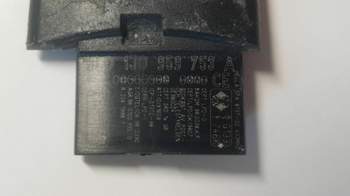

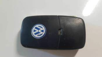

Hallo ich wollte fragen da ich 4 Golf 4 Schlüsseln (2 Taster) habe mit dem selben Problemen das die Einrastung defekt ist und nur ein Tesa es zusammen hält und gerne falls möglich so günstig wie möglich auf Schlüsseln mit Bügeln umrüsten würde. Falls Ihr mir Empfehlen könnt was ich genau bräuchte um auf 433mhz mit Bügelklappschlüsseln umzubauen. Im schlimmstenfalls würde ich bei den Ovalen 2 Tastern bleiben da bräuchte ich das passende Ersatz Gehäuse das kompatibel zu den Originalen sind.
Frequenz: 433Mhz
Teilenummer 1J0 959 753 A
