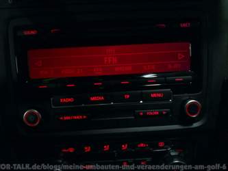

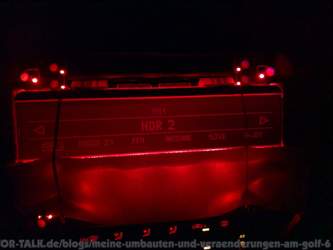

Thu Mar 11 01:25:22 CET 2010    |    otti 01    |    Kommentare (35)
hier der Bericht, wie aus einem blauen Radio Display ein rotes wird.
Das blaue Display hat mich von Anfang an gestört, weiß oder rot sollte es werden, wobei mir persönlich rot noch besser gefällt, aber im Grunde kann man es auch weiß machen.
Ich habe also mein RCD 310 ausgebaut und zerlegt, siehe da, es sind 20 blaue SMD Dioden auf der Platine ( die gegen einen Lichtleiter scheinen ), die man also in rote tauschen muss, das Problem ist, dass die verschiedenen Farben auch verschiedene Spannungen brauchen und deshalb andere Wiederstände verwendet werden müssen.
Da ich selber nicht an der Platine rum löten wollte, habe ich dieses bei der Firma „ Auto Radio Kuhnt „ in Osnabrück machen lassen ( 95 Euro )
War zwar etwas teurer als geplant , weil mit anderen Wiederständen " expirimetiert " wurde ( aber leztlich alles in den Ursprung zurück versetzt wurde ), aber was soll´s, es war schon immer etwas teurer einen besonderen Geschmack zu haben.
Das Display ist nun rot beleuchtet, aber das reichte mir natürlich noch nicht, ich wollte es ja " negativ " haben.
Dieses erreicht man indem man die Polarisationsfolie vor dem Display um 90° dreht, da das Display aber nicht Quadratisch ist muss also eine neue Folie her.
Polarisationsfolie hatte ich schon bestellt, auch zu teuer, da das RCD 310 Display 39 X 189 mm ist gab es nichts passendes und ich musste ein Stück 30 X 30 cm kaufen , knapp 40 Euro aber da ist ja noch ne Menge über. ( noch für ca. 3 Displays )
Von meinem Display habe ich dann die originale Pol. Folie ( die einfach auf geklebt ist ) abgezogen, dann das Display mit dem Radio verbunden, ohne POL.- Folie kann das Display nichts darstellen, also die neue Pol.- Folie im eingeschalteten Zustand vor das Display halten und solange drehen, bis das gewünschte Bild entsteht, die Lage des Displays anzeichnen und danach ausschneiden, bei mir war es unglücklicherweise ca. 45° zur zugeschnittenen Folie, was mehr Verschnitt bedeutet.
Mit der neuen Folie alles wieder zusammen bauen, im Moment ist die Folie nur geklemmt, ich suche nun noch eine leicht trübe, oder satinierte Plexiglasscheibe ( muss ziemlich dünn sein ca. 1 mm ) denn die Pol.-Folie ist glänzend und leicht matt wäre besser wegen der Reflexionen, ( mal sehen was der Bastelshop so bietet , Tipps werden gerne genommen ).
Außerdem ist die Folie ziemlich kratz empfindlich, so dass ich da noch eine Scheibe vor machen möchte.
Aber alles in allem bin ich sehr zufrieden, das blaue Display endlich los zu sein.
Auf dem einen Bild ist das Display noch " positiv " und auf dem letzten Bild ist das Display ohne Beleuchtung zu sehen.
Gruß otti
P.S.: weiter unten noch die Beschreibung mit blauer Tag-Beleuchtung und roter Nacht-Beleuchtung
