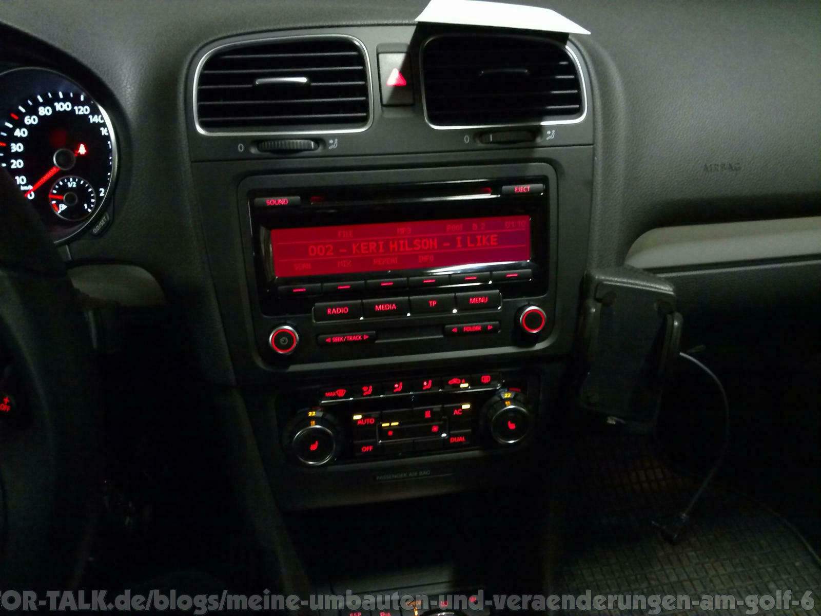

hier der Bericht, wie aus einem blauen Radio Display ein rotes wird.
Das blaue Display hat mich von Anfang an gestört, weiß oder rot sollte es werden, wobei mir persönlich rot noch besser gefällt, aber im Grunde kann man es auch weiß machen.

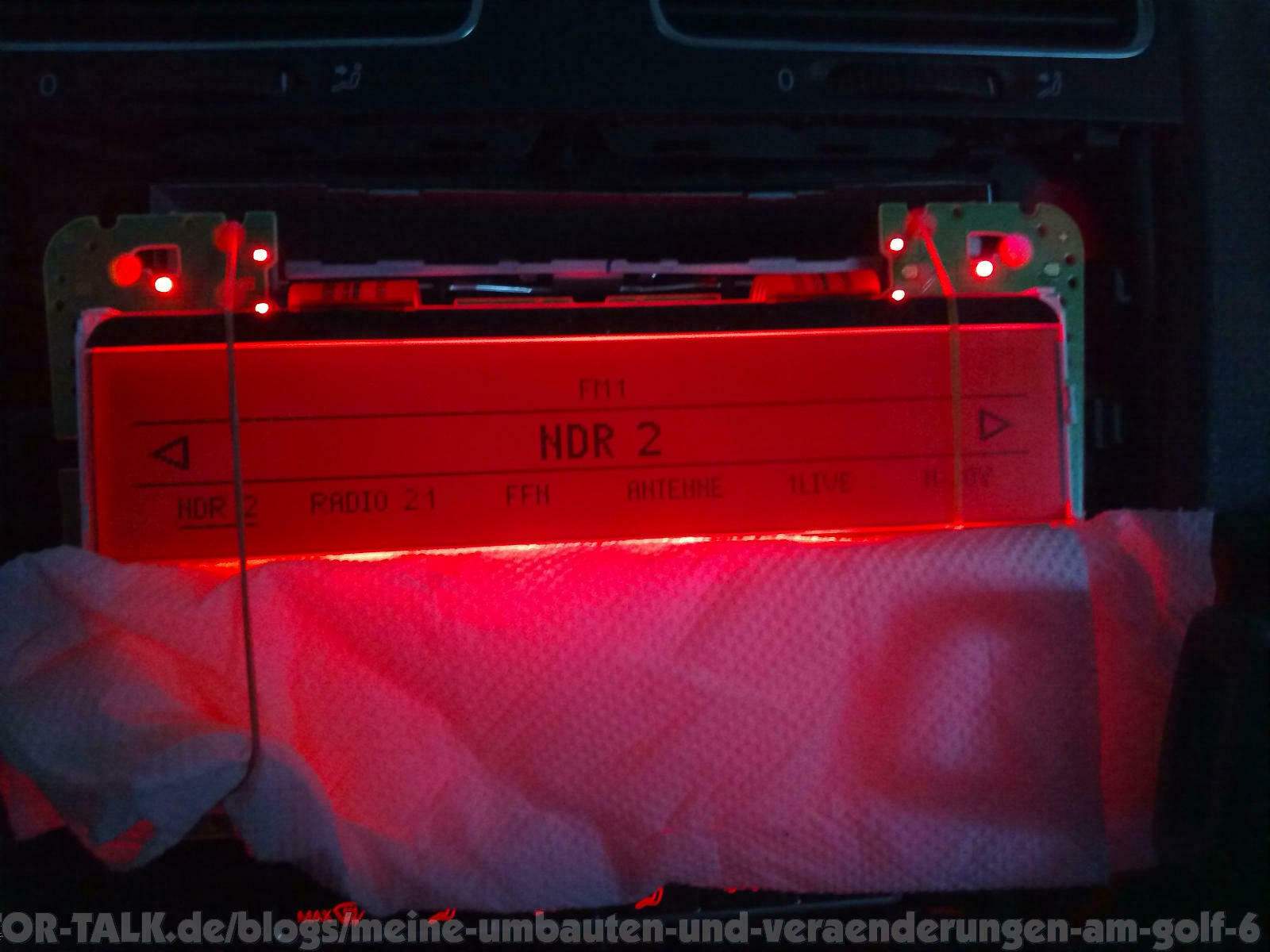

Ich habe also mein RCD 310 ausgebaut und zerlegt, siehe da, es sind 20 blaue SMD Dioden auf der Platine ( die gegen einen Lichtleiter scheinen ), die man also in rote tauschen muss, das Problem ist, dass die verschiedenen Farben auch verschiedene Spannungen brauchen und deshalb andere Wiederstände verwendet werden müssen.
Da ich selber nicht an der Platine rum löten wollte, habe ich dieses bei der Firma „ Auto Radio Kuhnt „ in Osnabrück machen lassen ( 95 Euro )
War zwar etwas teurer als geplant , weil mit anderen Wiederständen " expirimetiert " wurde ( aber leztlich alles in den Ursprung zurück versetzt wurde ), aber was soll´s, es war schon immer etwas teurer einen besonderen Geschmack zu haben.

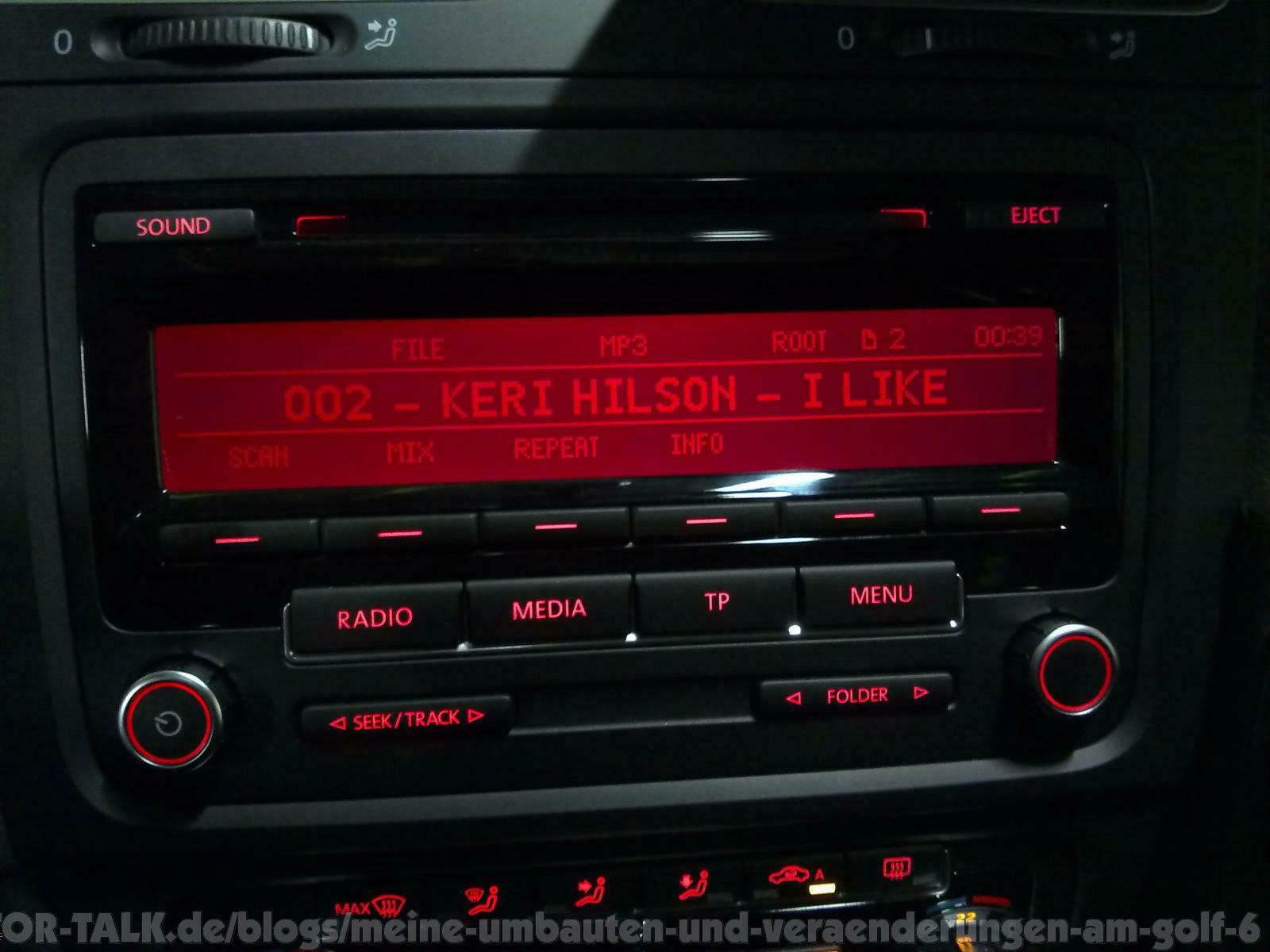

Das Display ist nun rot beleuchtet, aber das reichte mir natürlich noch nicht, ich wollte es ja " negativ " haben.
Dieses erreicht man indem man die Polarisationsfolie vor dem Display um 90° dreht, da das Display aber nicht Quadratisch ist muss also eine neue Folie her.
Polarisationsfolie hatte ich schon bestellt, auch zu teuer, da das RCD 310 Display 39 X 189 mm ist gab es nichts passendes und ich musste ein Stück 30 X 30 cm kaufen , knapp 40 Euro aber da ist ja noch ne Menge über. ( noch für ca. 3 Displays )
Von meinem Display habe ich dann die originale Pol. Folie ( die einfach auf geklebt ist ) abgezogen, dann das Display mit dem Radio verbunden, ohne POL.- Folie kann das Display nichts darstellen, also die neue Pol.- Folie im eingeschalteten Zustand vor das Display halten und solange drehen, bis das gewünschte Bild entsteht, die Lage des Displays anzeichnen und danach ausschneiden, bei mir war es unglücklicherweise ca. 45° zur zugeschnittenen Folie, was mehr Verschnitt bedeutet.
Mit der neuen Folie alles wieder zusammen bauen, im Moment ist die Folie nur geklemmt, ich suche nun noch eine leicht trübe, oder satinierte Plexiglasscheibe ( muss ziemlich dünn sein ca. 1 mm ) denn die Pol.-Folie ist glänzend und leicht matt wäre besser wegen der Reflexionen, ( mal sehen was der Bastelshop so bietet , Tipps werden gerne genommen ).
Außerdem ist die Folie ziemlich kratz empfindlich, so dass ich da noch eine Scheibe vor machen möchte.
Aber alles in allem bin ich sehr zufrieden, das blaue Display endlich los zu sein.
Auf dem einen Bild ist das Display noch " positiv " und auf dem letzten Bild ist das Display ohne Beleuchtung zu sehen.
Gruß otti

Ich finde, dass dir das hier mal wieder richtig gut gelungen ist! Die rote beleuchtung finde ich richtig klasse. :cool:
Allerdings habe ich den Eindruck, dass man auf dem negative Display bei abgeschalteter Beleuchtung nicht sonderlich viel erkennen kann. Ist das nur auf dem Bild so oder liegt es an der (noch) glänzenden Folie?

@ the_master,
beides,
sieht auf dem Bild schlechter aus, als es ist und ich schätze wenn da eine leicht matte Scheibe vor ist, müsste es noch besser werden, ich überlege ob ich vielleicht eine Display-Schutzfolie verwende, habe ich auf meinem Handy auch und da ist es super, mal sehen was es da so gibt.
LG otti

so, nun treibe ich es noch auf die Spitze:D, da mir das " negative " besser gefällt, aber es am Tag, also ohne Beleuchtung doch schlechter ab zu lesen ist als das positive, werde ich noch eine zusätzliche " Tag-Beleuchtung" einbauen.
Dazu habe ich vor, 5 Stück 3mm Weiße LED´s mit passenden Vorwiederständen zusätzlich als Hintergrundbeleuchtung so zu verbauen, dass wenn die Zündung eingeschaltet wird, die Weiße Beleuchtung an ist und wenn Standlicht ( oder Abblendlicht ) eingeschaltet wird, die weiße aus und die rote an geht,
Im Klartext also, Tag = weiße Beleuchtung und Nacht = rote Beleuchtung.
Das ganze wird über ein Relais mit Ruhekontakt geschaltet, also Zündungsplus an die weißen LED´s über ein Relais, welches im Stromlosen Zustand den Strom durch lässt und wenn Licht eingeschaltet wird öffnet das Relais und trennt den Strom zu den Weißen LED´s, dann wird ja vom Radio die rote Beleuchtung eingeschaltet.

So, jetzt ist es fertig,
wie gesagt, war das Display auf " negativ " schlecht am Tag ablesbar, also wollte ich eine zusätzliche Tag-Beleuchtung einbauen.
Gesagt, getan, ( siehe Bilder ) nachdem ich alles wieder auseinander gebaut habe, suchte ich nach einem passenden Platz für die LED´s, ober und unterhalb vom Display war kein Platz, also musste ich seitlich die LED´s einbauen, 2 Stück ( 3mm weiße LED´s mit passenden Wiederständen verlötet und mit Schrumpfschlauch isoliert ) reichten auch völlig aus, aber das komische war, wenn ich nun die Polarisations-Folie wieder drauf machte, war das Display wieder blau, es ist zum verrückt werden, aber ich habe alles versucht, auf positiv gedreht ist es grünlich und auf negativ ist es blau.
Aber halt jetzt negativ blau mit weißer Schrift am Tag und rot in der Nacht.
Dann habe ich alles wieder zusammengebaut, so das die Kabel der LED´s lang genug sind um sie nach Einbau des Radios hinter der Klimabedienung nach unten zur Steckdose in dem Ablagefach zu ziehen ( natürlich darunter um alles an zu schließen ), mit einem Relais habe ich da ganze so angeschlossen, dass wenn die Zündung eingeschaltet wird, geht die blaue Beleuchtung an und wenn man Licht einschaltet ( oder bei Auto-Stellung von allein ) geht die blaue aus und die rot an ( ist ja normal im Radio so ), also im Grund nur zusätzlich die blaue auf Klemme +15 über ein Relais mit Ruhestrom-Durchlass und über die Instrumenten-Beleuchtung das Relais trennen lassen.
Man braucht auch keine extra Polarisations-Folie, ich habe nun die originale, die ich ja entfernt hatte, mit einem Klebstoff- Entferner, vom Kleber befreit und dann einfach umgedreht ( also die Rückseite nach vorne ) und schon ist das Display negativ, aber halt blau, dass war aber mit der extra gekauften genau so.
Dann muss man nur noch eine reflexionsarme Plexiglasscheibe als Front verbauen, oder eine Schutzfolie nehmen.
Ich habe hierfür eine Klarglasfolie aus dem Bastelshop verwendet.
Bei der Gelegenheit habe ich auch noch in die Mittelkonsole, über dem Ablagefach ( bzw. Aschenbecher ) eine rote LED als zusätzliche Ambiente-Beleuchtung eingebaut ( siehe Bilder )
Das blau am Tag stört mich auch nicht mehr, denn wenn Licht a ist und die anderen Tasten rot sind ist das Display ja auch rot.
Also viel Spaß beim nachbau.( wenn´s Euch gefällt )
