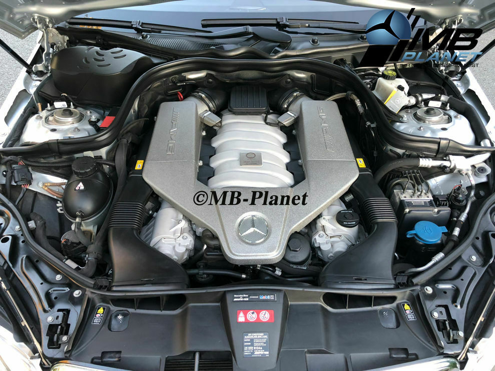

Defekte Nockenwellenversteller beim M156/ M159 und die ultimative Lösung
Der M156 und M159 Saugmotor, schon jetzt hat dieser Motor Kultstatus und wird als letzter großer Sauger immer beliebter...
Seine Probleme hat er dabei allerdings auch, und gerade im fortgeschrittenen Alter kann die ein oder andere Reparatur anstehen.
Für defekte Nockenwellenversteller gibt es von mir die ultimative Lösung... aber dazu gleich mehr.
Vorab, worauf sollte man beim Kauf achten, bzw. was sind bekannte Problemzonen?

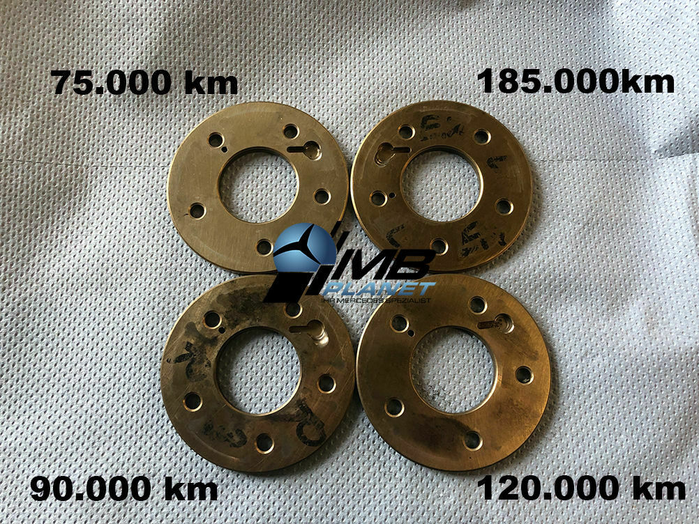

Das Interessante bei Defekten am Nockenwellenversteller und Nockenwellen ist, dass es keinen unmittelbaren Zusammenhang zur Laufleistung des Motors gibt.
So habe ich zum Beispiel schon NWV gesehen die bei 90tkm schon völlig fertig waren, und bei anderen Fahrzeugen noch bei 190tkm in Ordnung waren. Anbei mal ein paar Beispiele mit unterschiedlichen KM Ständen.
Das ganze hängt von vielen Faktoren ab: Klima, Ölwechselintervall, Fahrweise (gerade das Warmfahren), Fahrmodus (Kurz- oder Langstrecke), verwendetes Öl und Viskosität uvm.

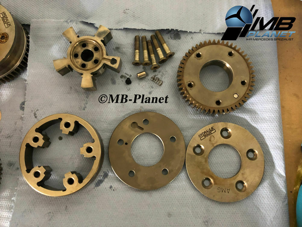

Ich habe mich dem Problem der defekten Nockenwellenversteller angenommen und mir vorallem das Ziel gesetzt das Problem nachhaltig zu beheben ...
Der Versteller selbst ist eigentlich relativ robust aufgebaut, d.h. z.B. das Kettenrad verschleißt eigentlich kaum und auch die sonstigen Komponenten im Inneren zeigen wenig Verschleiß.

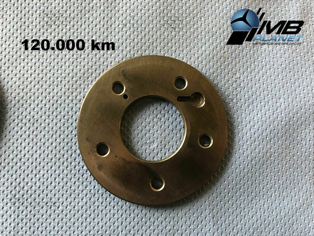

Ein Nockenwellenversteller in seine Einzelteile zerlegt:

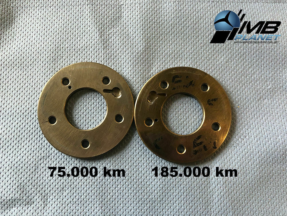

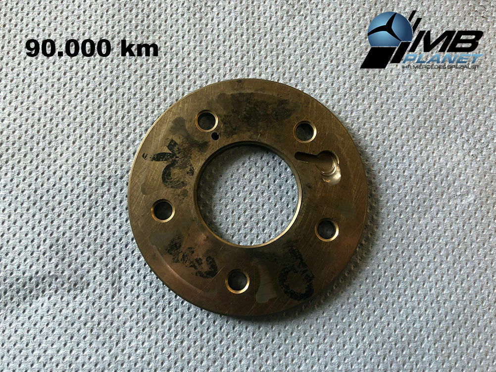

Der Knackpunkt liegt aber an der Platte und am Bolzen im Inneren. Der Bolzen wird mit Öldruck angesteuert und arretiert die Nockenwelle ohne Öldruck fest an einer bestimmten Position. Dazu greift der Bolzen in die Aussparung der Platte ein.
Mit der Zeit verschleißt dieser Teil in der Platte und der Bolzen hat keinen Halt mehr. Die Folge: Unschöne Nebengeräusche beim Starten des Motors.
Irgendwann geht dann auch die MKL an und es werden Fehlercodes abgelegt, die darauf hindeuten, dass die Steuerzeiten bzw. die Position der Nockenwelle zur Kurbelwelle nicht mehr passt.
Spätestens hier sollte man handeln... denn fährt man so weiter wird irgendwann eine Bank vollständig abgeschaltet und aus dem V8 wird ein 4 Zylinder.
Hohe Reparaturkosten mit Neuteilen?!
Das Neuteil bei MB liegt derzeit bei über 700 Euro- wohlgemerkt für einen Versteller und der M156 hat 4 Stk. (2x Einlass, 2x Auslass) verbaut.
Die Krux an der Geschichte ist allerdings, dass auch bei den neusten Ausführungen/ Teilenummern das Material nicht verbessert wurde.
Eine Analyse und Härtemessung im Labor ergab, dass der Werkstoff relativ weich ist und sich damit auch der starke Verschleiß (teilweise schon nach 50tkm) erklärt.
Die Abhilfe?

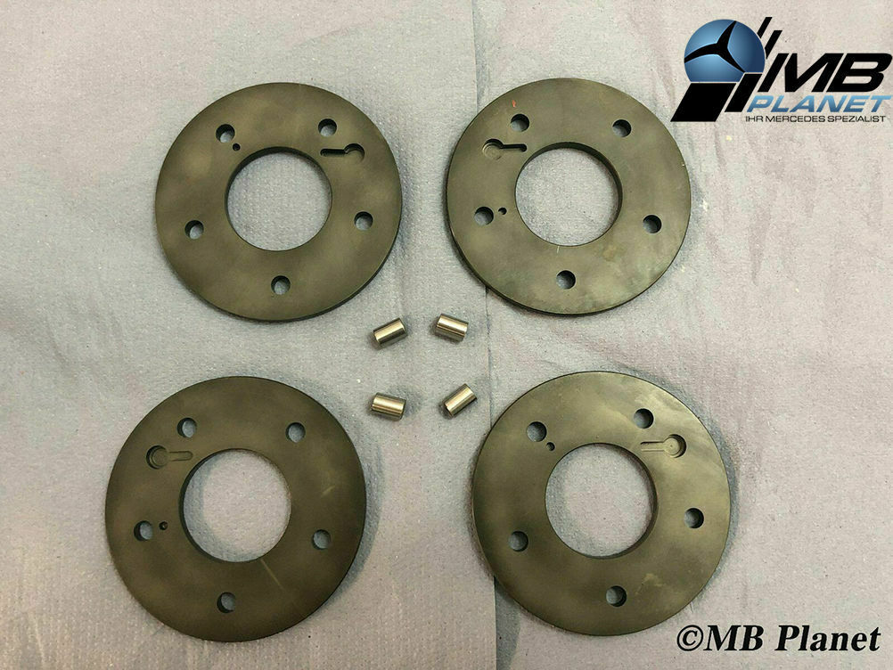

Exklusiv bei mir gibt es für die Nockenwellenversteller seit 2019 Reparatursätze aus verbessertem Material.
Unser Grundmaterial ist bereits deutlich härter als das OEM Teil und zudem wird es nach der Fertigung nochmals oberflächenbehandelt. Im Ergebnis erzielen wir eine Steigerung der Härte und damit auch Haltbarkeit vom Faktor 2- 2,5.
Zudem ein deutliche Kostenersparnis da nur das unmittelbar defekte Bauteil im Inneren getauscht wird und der Rest vom Versteller wie gewohnt weiterhin seinen Dienst verrichten kann.

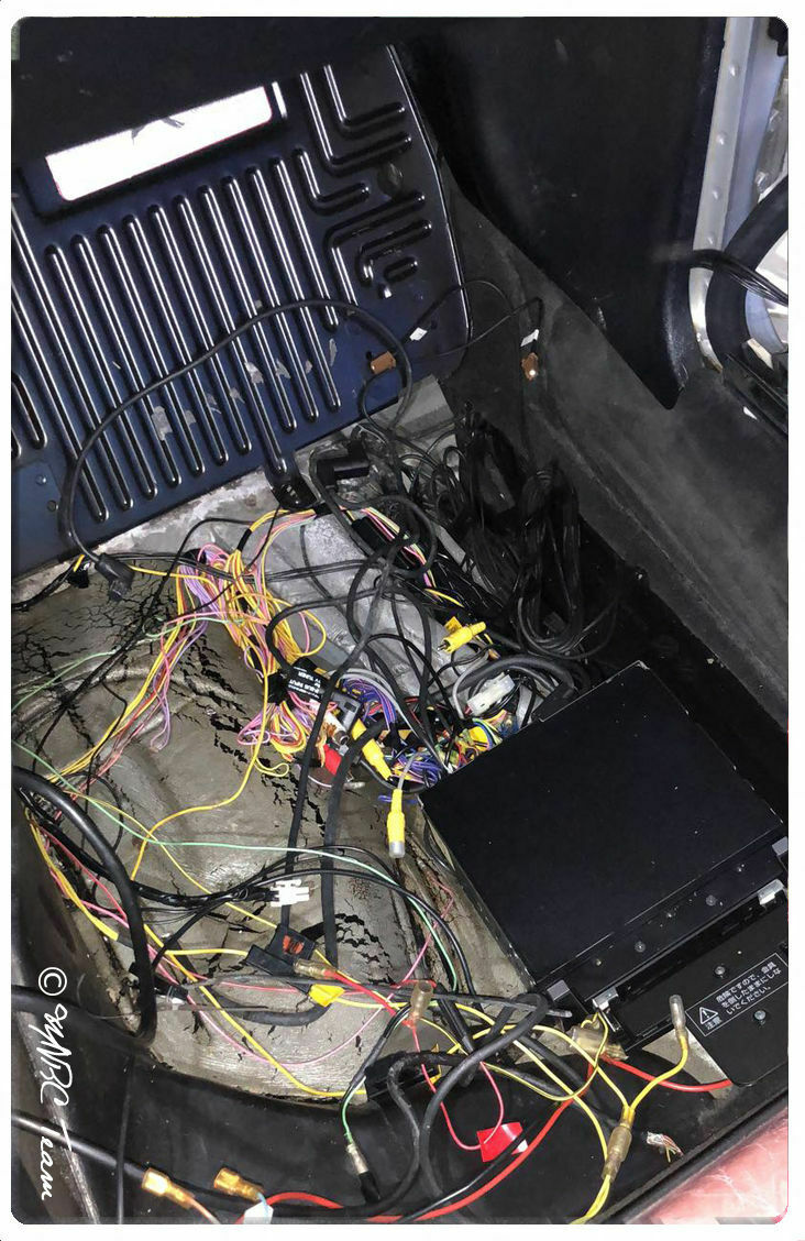

Genug allgemeines, kommen wir zur Elektronik...
Bevor ein Japan Import in Deutschland zugelassen werden kann, muss eine sogeannten Vollabnahme nach §21 durchgeführt werden.
Neben dem technisch einwandfreien Zustand des Fahrzeuges (wie auch bei einer normalen Hauptuntersuchung (HU) in Deutschland müssen folgende Dinge beachtet werden:
Umrüstungen für den Tüv: |

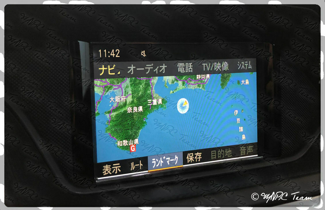

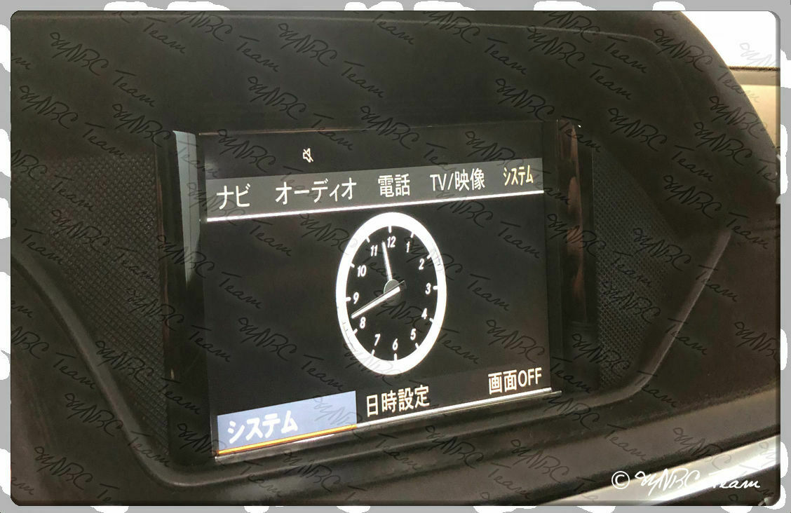

Umrüstung JAP auf ECE bei NTG 4, 4.5 oder 4.7 Comands
Japan Importe werden auch in Deutschland zunehmend beliebter.
Ist das Fahrzeug aber erstmal in Deutschland stellt man fest, dass das eine oder andere noch umgestellt oder umgerüstet werden muss.

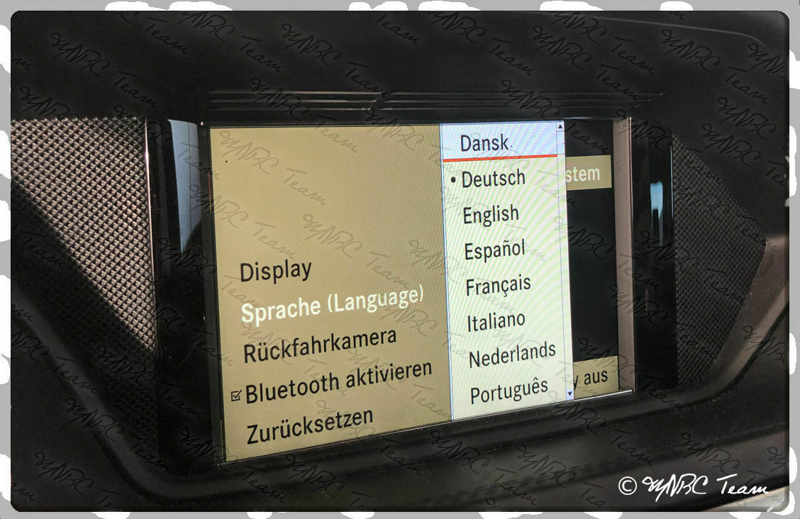

Viele ältere Modelle mit Comands der NTG Generation 1, 2, 2.5, 3 und 3.5 müssen teilweise oder auch oft komplett ausgetauscht werden.

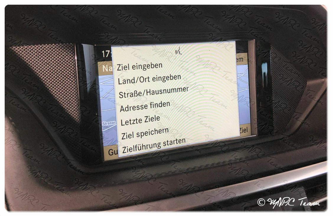

Neuere Baureihen (204, 207, 212 und 218) können per angepasster Firmware auf ECE Stand geflasht werden. Ein Austausch der HeadUnit ist somit nicht nötig.
Die JAP HeadUnit läuft nach der Anpassung so gut wie ohne Einschränkungen in Europa.
Alle Sprachen werden unterstützt, aktuellste Europa Karten sind möglich, Bluetooth Audio, Bluetooth Freisprecheinrichtung, Linguatronic voll funktionsfähig, RDS, TMC Staumeldungen etc.
Als Unteschied zur "echten ECE HeadUnit": Die verfügbaren Radiosender werden nicht als Liste dargestellt, d.h. nur der aktuell ausgewählte Sender wird angezeigt (siehe Bilder). Ein weiterer Punkt sind die Tasten "Hörer aufnehmen" und "Hörer ablegen"- diese zwei Tasten sind jeweils miteinander vertauscht-. Abhilfe würde hier eine ECE Blende schaffen falls es jemanden stört.

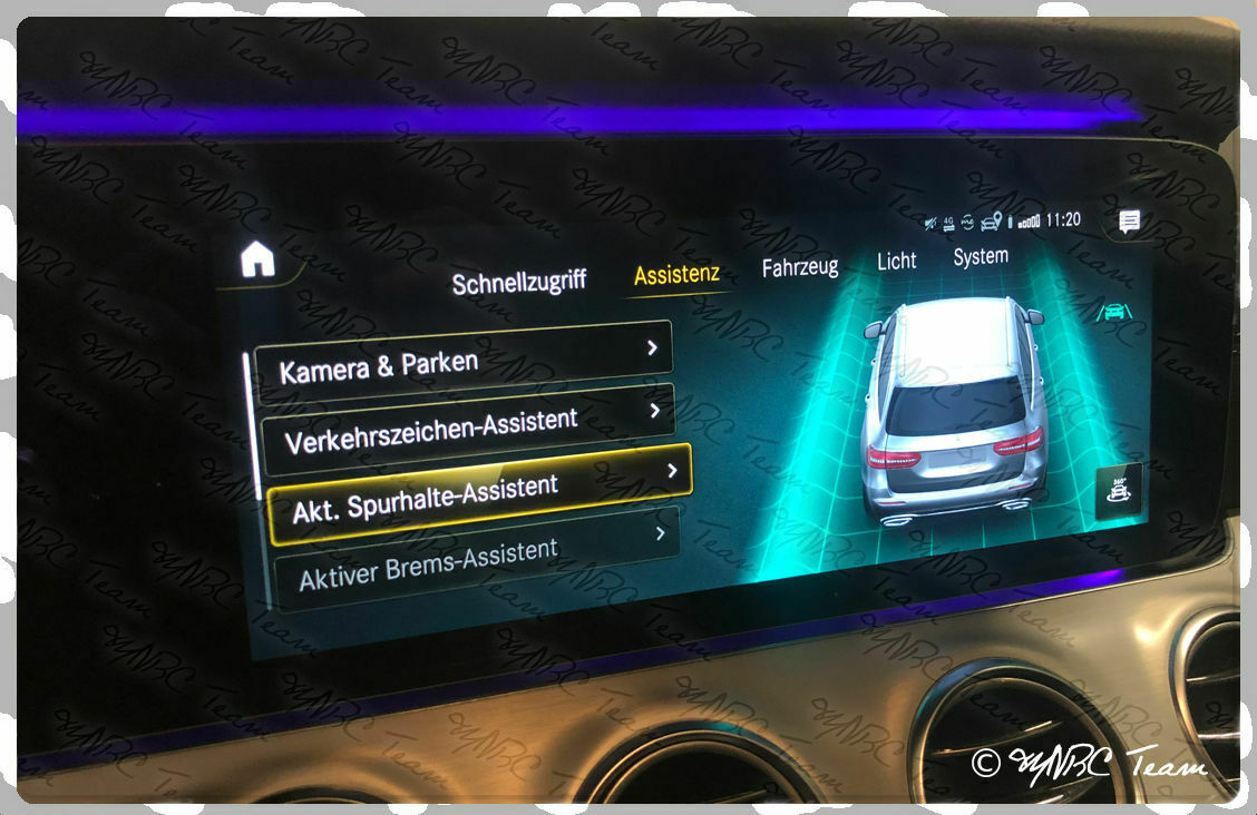

Für Fahrer der neuen Modelle mit den neuen Lenkrädern, d.h. mit Bedienung des Tempomaten oder Distronic am Lenkrad, gibt es jetzt gute Neuigkeiten.
Der Aktive Spurhalteassistent Code 243 kann bei diesen Modellen relativ einfach nachgerüstet werden.
Mercedes verbaut bei den neueren Lenkrädern keine Vibrationsmotoren mehr. Die Vibration erfolgt immer übers Lenkgetriebe.
D.h. für den Spurhalteassistenten braucht es ab sofort nur noch die passende Kamera.
Die Kamera ist z.B. bereits verbaut wenn das Fahrzeug mit der Verkehrszeichenerkennung ausgestattet ist.
Ist nur der Fernlichtassistent vorhanden muss die Kamera in jedem Fall ausgetauscht werden.
Aber das lässt sich am Besten anhand der Fahrgestellnummer abklären.

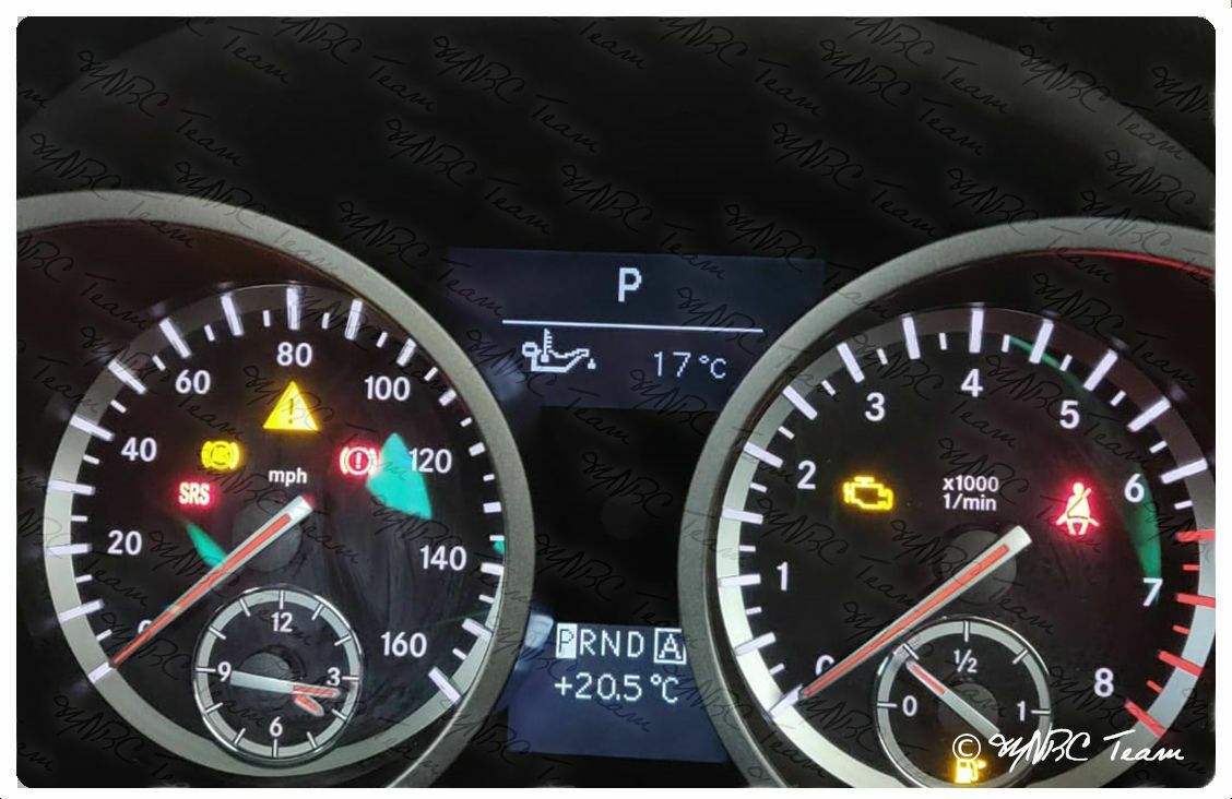

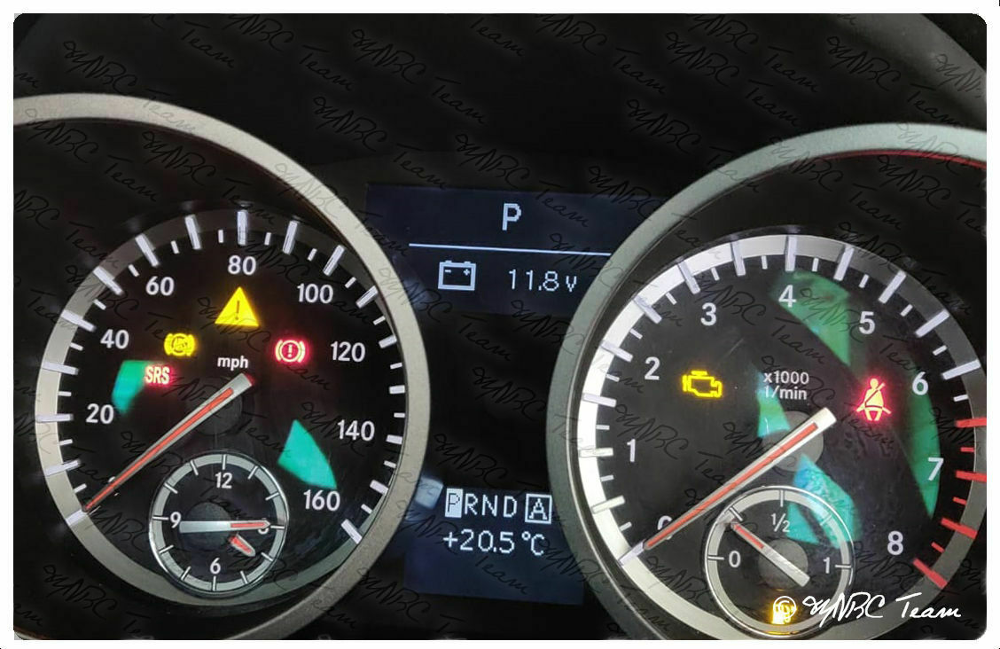

Um auch die kleinen/älteren Projekte mal abzuschließen, hier beim SLK R171 nun ebenfalls die Möglichkeit der Aktivierung des bekannten AMG-Menüs mit:
- Aktueller Gang - Batteriespannung - Rundenzeitmesser - Öltemperatur
Für das Projekt hatte ich mir einen günstigen Meilentacho aus 2008 besorgt, der nun auch einen glücklichen Besitzer in UK gefunden hat, in einem 2005 Vormopf R171.
Möglich ist das Ganze definitiv ab Modellpflege 12/2007.
Fahrzeuge bis einschließlich 2005 werden nicht unterstützt.
Ob Baujahr 2006 bis Ende 2007 vor Modellpflege funktionieren, konnte mangels Fahrzeug bislang nicht getestet werden.

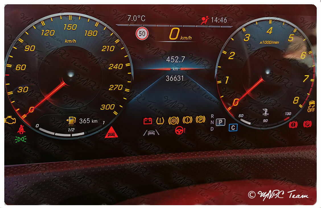

Aufgrund der "Coronazwangspause" ist nun endlich mal wieder Zeit für etwas Blog-Pflege.
Wie bereits zurückliegend, aus dem Blog, bekannt sind diverse Tachoerweiterungen, sowie auch Freischaltungen des AMG Menüs möglich.
In diesem Fall natürlich auch bei den aktuellen Fahrzeugen:
- C-Klasse W/S205 Mopf (Modellpflege) - GLC W/X253 Mopf - E-Klasse W/S 213 - S-Klasse W222/C217 (alle)

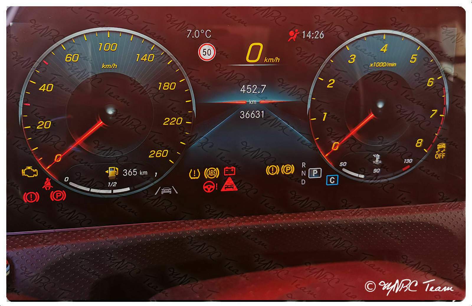

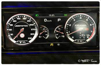

Das Ganze erfolgt rein softwareseitig via OBD-Schnittstelle ohne Ausbau oder sonstige Hardwarearbeiten.
Die Freischaltung zeige ich nachfolgend anhand des W/S213 mit dem Widescreen Cockpit.

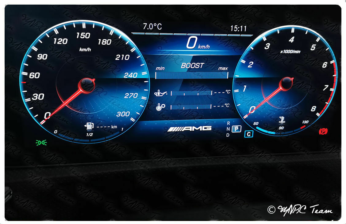

Hierbei erfolgt eine Tachoerweiterung auf 280 KMH wie beim 43 oder 53 AMG und die Aktivierung des AMG Performance Menüs mit diversen extra Anzeigen wie z. B. Motoröltemperatur.
- https://www.youtube.com/watch?v=IXI4zVcLqCc
Eine Erweiterung auf 330 KMH, beim W222 auch 360 KMH ist ebenso problemlos möglich.
Ab Widescreen IC213 (Instrument Cluster 213), verbaut bei allen oben genannten außer W222 vor Modellpflege, gibt es bei 330 noch die Möglichkeit zwischen 63 und 63S AMG zu wählen.
Die Aktievierung des AMG Menüs ist natürlich ebenfalls beim Standard Tacho mit Analogzeigern möglich. Beim w222 vor Modelpflege ist zudem ein mehrstündiges Update nötig.
Für Dieselfahrer mit Widescreen und IC213 ist meine Empfehlung sich für die 280 KMH Variante zu entscheiden, da hier, außer im Sport Menü, die Dieseldrehzahl erhalten bleibt.
Bei den 330 KMH Varianten entfällt der Dieseldrehzahlmesser und ändert entsprechend auf die Benzinerskala, zeigt aber selbst verstädlich korrekt an.
