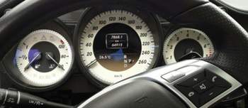

Was ist das AMG Menü?
Es ist ein Menü, welches zusätzlich zu den bereits vorhanden Menüs im Tacho erscheint.
Bei Fahrzeugen mit Fahrstufenwählhebel am Lenkrad ändert sich die rechts angeordnete Anzeige der Gänge auf die waagerechte Anordnung der Gänge wie beim AMG Model.
(rechts ein Bild der herkömmlichen Ganganzeige)
Welchen Mehrwert bietet dieses Menü?

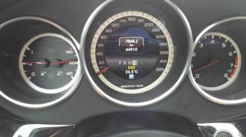

Ebene 1
Öltemperatur, Wassertemperatur, aktueller Gang (bei Automatik), Digitale Geschwindigkeit.
Beim Monochrom Tachometer blinkt die Öltemperatur bis zum Erreichen von 80 Grad Celsius, beim Tachometer mit Farbdisplay ändert sich die Schriftfarbe von blau nach weiß. Hiermit wird signalisiert wann der ...
... Motor Betriebstemperatur erreicht hat.
Ebene 2
Rundenzeitmesser und Stoppuhr
Ebene 3
Anzeige aktuelle Fahrwerkseinstellung und Betriebszustand des ESP
Zu Anfang lief das Menü nur bei allen Monochrom Tachos und dem w212 Tacho mit Farbdisplay fehlerfrei.
Beim 3 Tube Farbdisplay Tacho entfiel die Vorglühleuchte und das ESP Symbol wechselte auf selbige.
Sprich bei regelndem ESP blinkte die Vorglühleuchte beim Diesel.
Beim Benziner blinkte bei regelndem ESP die CNG leuchte.
Dieses Problem wurde jedoch mittlerweile beseitigt und alles läuft fehlerfrei!

Im Tachometer werden alle Funktionen über den so genannten EEPROM gesteuert. Dieser lässt Funktionen zu oder eben nicht. Der Dateninhalt des EEPROM besteht aus etwa 4000 zweistelligen HEX-Codes.
Darin befindet sich verschlüsselt, in besagten HEX-Codes, die Lampensteuerung des Tacho, Kilometerstand, Zeigersteuerung, Codierungen und der Servicespeicher
Hierbei ist es gelungen die entsprechenden Hex-Codes für das AMG Menü zu entschlüsseln, damit man dieses auch in einem normalen Tachometer anzeigen lassen kann.

Anbei noch ein paar Bilder von verschiedenen Tachometern mit AMG Menü
