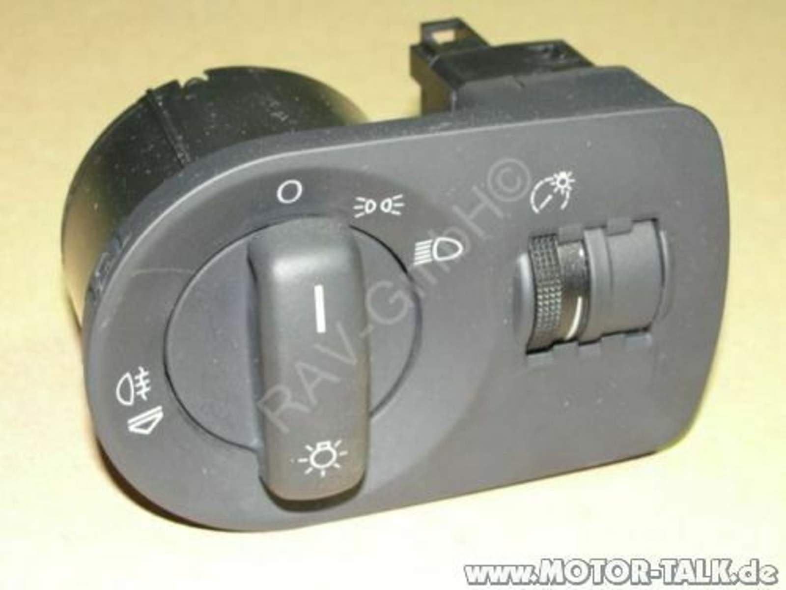

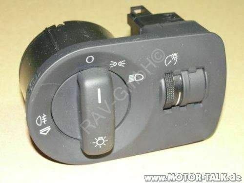

Fri Mar 11 14:01:18 CET 2011    |    Schattenparker37820
Ich habs mir mal angeschaut.
Da ich kein TFL habe würde ich jetzt sagen ich Tausche Bild Alt (bei mir mit NSW) gegen Bild B (ebenfalls dann mit NSW), Verkabele den Knopf neu (hast zufällig n Bild davon wies ausschauen soll?) und habe dann eine "Auto" Position auf dem neuen Schalter (Bild Neu), die dann keine Funktion hat.
Der Rest sollte dann wie schon jetzt funzen...O_o nur halt zusätzlich mit CH/LH und bei Bedarf über Modul von Scotty auch über die NSW's?
Thx :)
Fri Mar 11 14:18:00 CET 2011    |    Hoaschter
ich mische mich mal kurz ein....
die schalter auf deinen Bildern haben beide keine NSW!!
nur NSL...;)
gruß Dominik
Fri Mar 11 23:38:27 CET 2011    |    micha225
genau:)
da hast du recht...beide ohne nsw!
also nicht für dich geeignet!
ich bin mir nicht sicher, aber hat index bt nicht nsw???
lg
