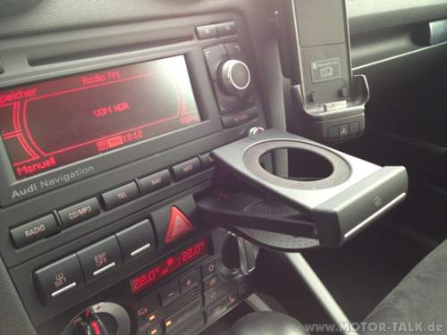

Das Dilemma im A3:
wo soll das Getränk hin?
Darum hab ich mich entschlossen, neben der US Konsole, den 1DIN Getränkehalter zu modifizieren...und es hat geklappt:)
Material:
8P0 862 534 C 5PR Getränkehalter 1Din
Umbau auf Doppeldin:
Wie auf den Bildern zu sehen, muss der Halter vorn um ca 4mm(pro Seite 2mm)seitlich verschmälert werden.
Dann passt die sichtbare Blende von vorn auf den Halter.
Hierbei ist darauf zu achten, das genug Platz für die Mechanik beim Aufstecken der Halterung ist, da sonst die Getränkehalter nicht aufklappt!
Ich habe die Blende ein wenig mit Klebstoff fixiert, damit das letzte Spiel herausgenommen wird uind der Halter richtig aufklappen kann.
Aber nur jeweils einen kleinen Punkt am feststehenden unteren Teil des Halters Klebstoff anbringen und dann die Blende aufstecken!
An dem ausklappbaren Teil, muss ca 4mm die Strebe ausgefräst werden, damit die Strebe richtig ausklappen kann und nicht an der Blende mit den ganzen Schaltern anschlägt.
Wenn sie anschlägt, wird der Halter nicht richtig geöffnet und beim Einstellen eines Getränks, klappt er wieder zu.
Wenn dies alles geschehen ist, ist der Halter einsatzbereit;)
Danach noch alles entgraten und säubern(hab ich nach den Bildern gemacht;)).
