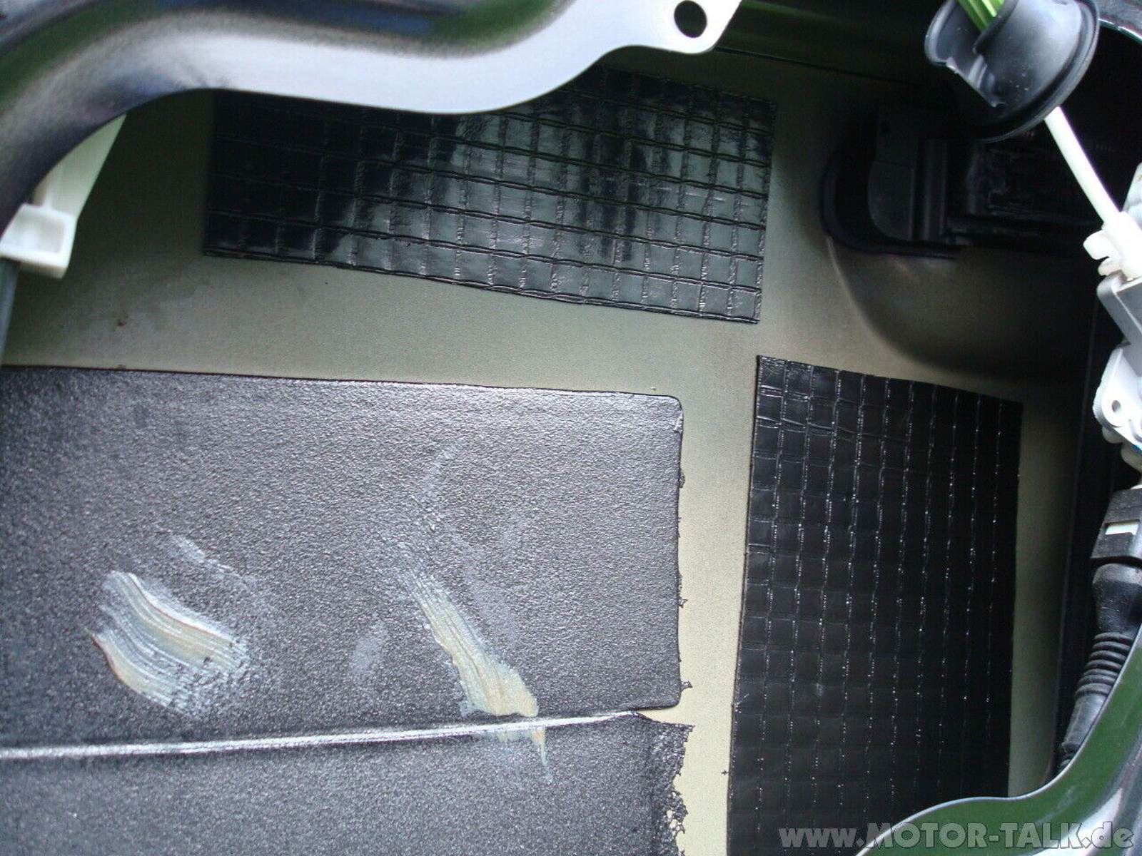

die Türen
hier habe ich jeweils die Türverkleidungen demontiert.
auf dem inneren Blech waren einige freie Stellen die ich mit der Bitumenfolie beklebt habe.
Dies hat wieder optische Gründe, da ich hier das Alubutyl als nicht schön empfand.
(Bild 8 und Bild 10)
weiter ist in die Tür eine Plastikblende eingeclipst.
Dort verläuft auch der Türöffnerbowdenzug durch.
Diese Blende habe ich ausgebaut und dann einen Blick auf das Türinnenleben.
Hier sieht man die große Fläche der Außenhaut die fast nicht gedämmt ist.
Hier kleben zwar ab Werk auch Bitumenmatten, aber mir hatte dies nicht ausgereicht.
Darum habe ich den Rest soweit wie möglich zusätzlich mit Bitumenmatten versehen.
(Bild 9 vorn und bilder 11 und 12 hinten)

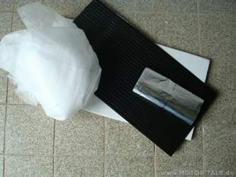

Material:
je nachdem was man vorhat, entsprechend viel:
(Bild 1)
-Alubutylfolie
-Bitumenmatten
-Schaumstoffblöcke
-Schaumstoff zum "Knüllen"

Das Ergebnis ist eine deutliche Reduzierung der Fahrgeräusche im Innenraum!
Weiter fällt die Tür satter ins Schloß und das "blecherne Geräusch" ist komplett weg.
