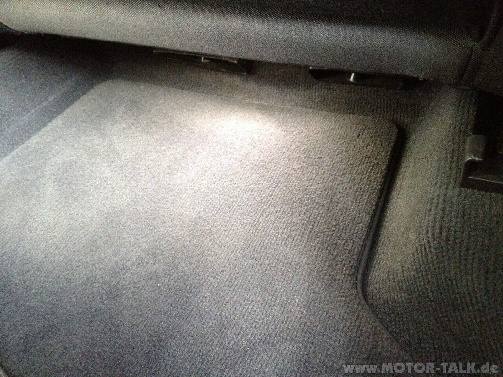

-Fußraumbeleuchtung vorn und hinten (ohne LED)
Lampe 8E0 947 101
Gehäuse 893 971 632
Pin 000 979 133 EA

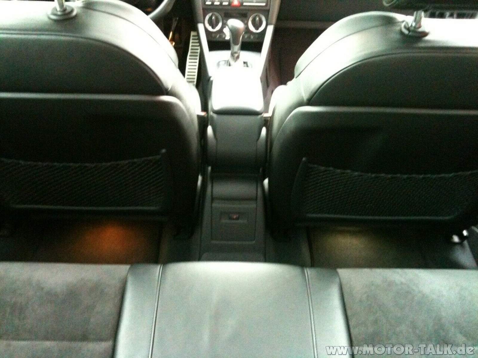

-Fußraumbeleuchtung vorn und hinten (LED)
Lampe 8J0 947 409 A
Gehäuse 4B0 971 832
Pin 000 979 009 EA
Auf dem ersten Bild seht ihr mal den Unterschied:
links ist noch die alte Fussraumbeleuchtung mit der guten alten Glühlampe verbaut und rechts ist die LED Beleuchtung aus dem LED Paket vom TTS verbaut.
Alles schön original;)
