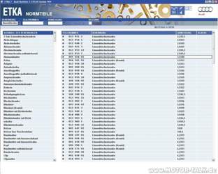

Leider habe ich noch nicht rausgefunden welche Nr neue Schrauben haben, da sie nicht einzeln erhältlich sind:(
Das ist echt ne blöde Fummelei...

Ich werde morgen mal im ETKA nach gucken, vielleicht findet sich da was bei anderen Modellen..
Thu Mar 29 22:11:45 CEST 2012    |    micha225
Ja das wäre gut wenn du da was finden würdest...ich hatte beim A3 verzweifelt gesucht aber nurdie komplette Leuchte gefunden und beim A5 ist sie gar nicht erwähnt:(
LG
Fri Mar 30 12:02:55 CEST 2012    |    Audi A³
Hallo Micha,
ich habe eine Teilenummer für die kleine Kennzeichenschraube gefunden.
Teilenummer: N 905 624 01
Größe:3,5x10
Preis: 0,79€
Raik

ich habe die Schraube nciht gemessen, ich habe mir die Schraubengröße aus einem anderen Thema heraugesucht und habe diese im Etka unter A3 wie viels schon gesagt haben nicht gefunden, dann habe ich mir gedacht das eine solche Schraube doch ein Normteil ist und somit im Normteilekatalog nach der Bezeichnung und Größe geschaut und ohne zu prüfen dir die Nummer geschrieben.
Ich kontrolliere morgen nochmal die Nummer,, aber vielleicht kann mir nochmal jemand die Maße der Schraube bestätigen.
LG
Mon Apr 02 07:50:56 CEST 2012    |    Audi A³
Hi Micha,
hier nochmal wie versprochen die Schrauben. Die nummer passt zu den rausgesuchten Schrauben.
Anbei aber ein Auszug von fast allen.
