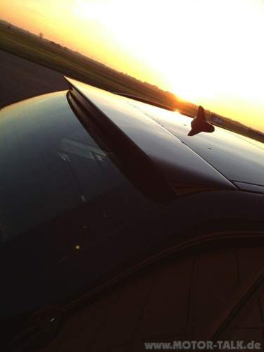

Endlich bin ich dazu gekommen mein S-Line Exterieurpaket zu komplettieren. Mir hatte der Dachkantenspoiler noch gefehlt um vollständig die Optik des Paketes zu haben.
Material:
3türer: 8P3 860 943 GRU Heckspoiler
5türer: 8P4 827 933 GRU Heckspoiler (mittlerweile geändert in 8P4 827 933 A GRU und hat aktuell die Nr 8P4 827 933 D GRU)) 8P4 945 097 A Bremslicht (wenn nicht schon im Spoiler vorhanden)
RS3: 8P4 827 933 C GRU Heckspoiler (mittlerweile geändert in 8P4 827 933 B GRU) 8P4 945 097 A Bremslicht (wenn nicht schon im Spoiler vorhanden)
Bei den beiden Sportback-Varianten werden noch 2 Schrauben M6x16 mit Unterlegscheiben und Hohlraumkonservierungswachs benötigt (sofern der Spoiler wie ab Werk angeschraubt werden soll). N 106 532 01
Arbeiten am Sportback:
Vorbereitung:
Zur Vorbereitung sollte das Dach und die Heckscheibe ein wenig abgeklebt werden, dadurch werden eventuelle Verschmutzungen oder Beschädigungen verhindert.
Die innere Verkleidung der Heckklappe muss entfernt werden. Dazu sind an der großen Verkleidung in der Griffleiste 2 Torx 25 Schrauben die entfernt werden müssen(Bild 16). Jetzt ein beherzter Ruck nach unten und die Verkleidung ist ab. Diese werden entfernt und dann wird die Verkleidung ebenfalls mit einem Ruck entfernt. Dazu werden die Außenseiten nach Innen gezogen und dann die Oberseite nach unten.
Jetzt kann die dritte Bremsleuchte von innen ausgeclipst werden und demontiert werden. An das Kabel wird dann später die Bremsleuchte des Spoilers mit angeschlossen!(Bild mit dem grünen Pfeil).
Das Aufbauen kann ich 2 Wegen geschehen:
1.Weg: Am Spoiler sind selbst 2 Aufnahmen zum Verschrauben vorhanden. (Bild 8) Diese sind mit einem Dremel oder ähnlichem zu entfernen. Der Spoiler ist jetzt, nach dem Reinigen der Fläche auf der Heckklappe sowie am Spoiler, mit Karosseriekleber auf die Heckklappe aufzusetzen. Dies geht am besten zu Zweit!
Als Klebemittel sollte am Besten etwas robustes wie z.B. Sika-Flex verwendet werden. Die Trockenzeit (in der das Fahrzeug nicht bewegt werden sollte, sowie nicht naß werden sollte) beträgt gute 24 h.
Wenn es möglich ist, kann man den Spoiler auch noch mit etwas beschweren, um so den Anpressdruck zu erhöhen. !!!Vorsicht mit Kratzern!!!
2. Weg: Ich habe mich für den originalen Weg entschieden. Hierfür müssen leider Löcher in die Heckklappe gebohrt werden.(Bild 5) Die Maße für die Löcher können von Fahrzeug zu Fahrzeug schwanken. Als Anhalt meine Maße: 11mm von der Vorderkante der Heckklappe 19mm von der Außenkante der Hecklappe Durchmesser ca18mm vom Loch aus mittig muss noch eine Aussparung in Richtung Heckscheibe für die Führungen gefeilt werden(ca 3mm breit und 10mm lang)
Die Löcher werden am besten mit einem Kegelbohrer (Bild 6) eingebracht. Dabei achtet auf die Späne! Am besten saugt ieiner mit einem Staubsauger schon die ersten Späne ab!
Danach werden dann die Kanten abgefeilt und mit Lack richtig versiegelt. Dann habe ich noch ein wenig Hohlraumkonservierung aufgebracht und das sollte dann genügen!
Nun kann der Spoiler aufgesetzt werden und mit den Schrauben befestigt werden.(Bild 13 und Bild 15)
Nun noch die Verkleidungen anbauen und das war es schon
Ganz wichtig bei beiden Wegen: !!!Vergesst nicht das Kabel für die 3.Bremsleuchte mit anzuklemmen!!!
Zum Schluß noch die Heckklappe komplettieren und das war es dann schon!
Arbeiten am 3 Türer:
Hier ist es nicht ganz so kompliziert. Der 3Türer-Spoiler wird nur aufgesetzt und geklebt.
Also sollte man auch wieder alles gut abkleben, reinigen und am Besten zu Zweit aufsetzen.
Als Klebemittel bietet sich hier auch wieder z.B. Sika-Flex an. Die Trocknungszeit sollte auch wieder gute 24 h betragen. |
