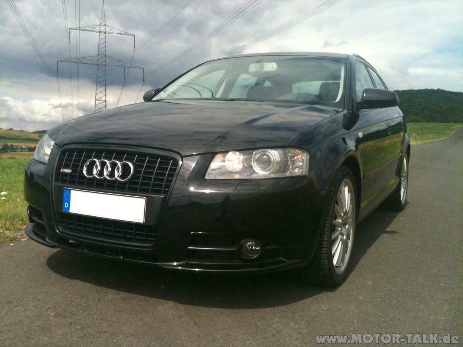

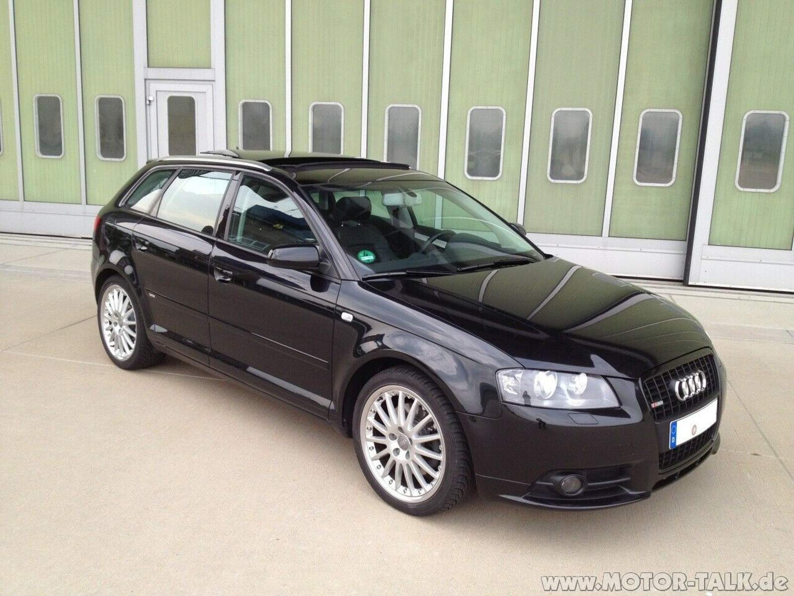

Die Teilenummern gelten nur für das Vorfaceliftmodell! Beim Faceliftmodell gibt es nur einen anderen S-Line Exterieur Grill!
Material:
Gitter Stoßfänger vorn 8P4 807 681 F 8P4 807 682 F
S-Line Grill grau 8P4 853 651 D 1QP (der Kennzeichenhalter ist mir zu dem Grill leider unbekannt)
S-Line Grill Black Line 8P4 853 651 D 3FZ (ist die alte Nummer und wurde ersetzt in -->8P4 853 651 D VMZ)
S-Line Kennzeichenhalter Black Line (das Kennzeichen wird hier aufgeschraubt und nicht in den Halter integriert) 8P4 807 285 G 3FZ
Nebelscheinwerfer 8E0 941 699 C 8E0 941 700 C Flachkontakt 3D0 941 165 A Winkelstück 3D0 906 732 Pin 000 979 244
Stoßfänger vorn mit SWRA 8P0 807 105 A GRU
Stoßfänger vorn ohne SWRA 8P0 807 105 GRU
Stößfänger hinten VFL(ist zweigeteilt und hat größere PDC Bohrungen) Sportback 8P3 807 303 B GRU ohne PDC 8P3 807 303 C GRU mit PDC 8P3 807 434 D GRU Unterteil der Stoßstange
Stoßfänger hinten Facelift (ist ein Teil und hat kleinere PDC Bohrungen) Sportback 8P4 807 303 D GRU mit PDC Abdeckung Abschleppöse 8P4 807 241 A GRU
Spoiler Stoßstange hinten Facelift Sportback 8P0 807 434 C 01C
PDC-Sensor Facelift 420 919 275 GRU PDC-Kabelbaum Facelift 8P0 971 085 A
Schriftzug an der Seite 8N0 853 601 A
8P3 860 943 GRU
Elektrik:
Tausch des Steckers Nebelscheinwerfer, da der normale Stecker nicht auf die S-Line Nebelscheinwerfer passt
Arbeiten:
Stoßfänger vorn+hinten demontieren Kabelbaum PDC tauschen Grill umbauen Scheinwerferreinigungsanlage umbauen Nebelscheinwerfer umbauen
Der Umbau war ansich recht einfach, aber ein wenig aufwändig.
Stoßfänger vorn wechseln:
Der Stoßfänger vorn ist an mehreren Stellen verschraubt. Darum sollte erstmal alles vorbereitet werden: Motorhaube öffnen Radhausschalen vorn die jeweils 3 Schrauben lösen.
Jetzt geht es los: oben am Grill sind 3 Torxschrauben unten am Unterfahrschutz sind auch nochmal 7 Torxschrauben wenn die gelöst sind, kann man auf Höhe des Blinkers die Radhausschale leicht nach hinten klappen. Dort sitzen links und rechts jeweils 1 10er Schraube. Diese sitzt weiter im Inneren und kann mit dem langem Arm erreicht werden. Am Rand am Übergang Stoßstange/Kotflügel ist noch pro Seite 1 Plastikclips. Dieser wird mit einem feinen Schraubendreher nach innen gedrückt und dann kann der Clips nach oben entnommen werden. Wenn dies alles ab ist, kann der Stoßfänger nach vorn abgenommen werden. Aber Vorsicht! Es kann beim klappen zu Lackkratzern am Kotflügel kommen!!!
Umbau der Scheinwerferreinigungsanlage
Der Schlauch ist mit mehreren Klammern am Stoßfänger befestigt. Diese einfach mit dem Schlauch abziehen.
Die Abdeckkappen sind bei der normalen und der exterieur Stoßstange die gleichen. Sie sind von oben auf den Hubzylinder gesteckt und können mit einem kleinen Schlitzschraubendreher entriegelt werden. Dazu müssen die Zylinder leicht ausgefahren werden(entweder durch Betätigung oder durch vorsichtiges herausziehen).
Die Spritzzylinder sind mit jeweils 2 Schrauben verschraubt. Diese lösen und alles im neuen Stoßfänger befestigen. Hier sollten sie genau verbaut werden, da sonst die Abdeckung nach dem Betätigen der Anlage nicht einwandfrei schließen kann!
Stoßstange hinten demontieren:
Als erstes müssen die Rückleuchten ausgebaut werden
Nun muss die mittlere Kofferraumverkleidung ausgebaut werden. Dazu am Besten den Boden heraus nehmen und dann die mittlere Verkleidung ruckartig nach oben ziehen Dort sind dann 2 10er Schrauben zu sehen. DIe müssen raus! Von unten sind auch noch 2 Torxschrauben die raus müssen! Im Radhaus müssen noch jeweils 2 Torxschrauben demontiert werden. Im Bereich der Rückleuchten sind auch noch pro Seite 2 Schrauben die gelöst werden müssen. Jetzt kann der Stoßfänger abgenommen werdn. Hier auch wieder auf Lackkratzer achten!
Tausch des PDC Kabelbaums (nur nötig wenn die Pins nicht einzeln getauscht werden)
Es war für mich einfacher den kompletten Kabelbaum zu tauschen, als die einzelnen Pins zu tauschen. Der Kabelbaum wird durch einen Gummistopfen in den Innenraum zum PDC Steuergerät geführt (sitzt hinter der rechten Kofferraumverkleidung). Den Stecker im Steuergerät lösen und die Gummidurchtung lösen. Jetzt kann der Kabelbaum komplett getauscht werden! |

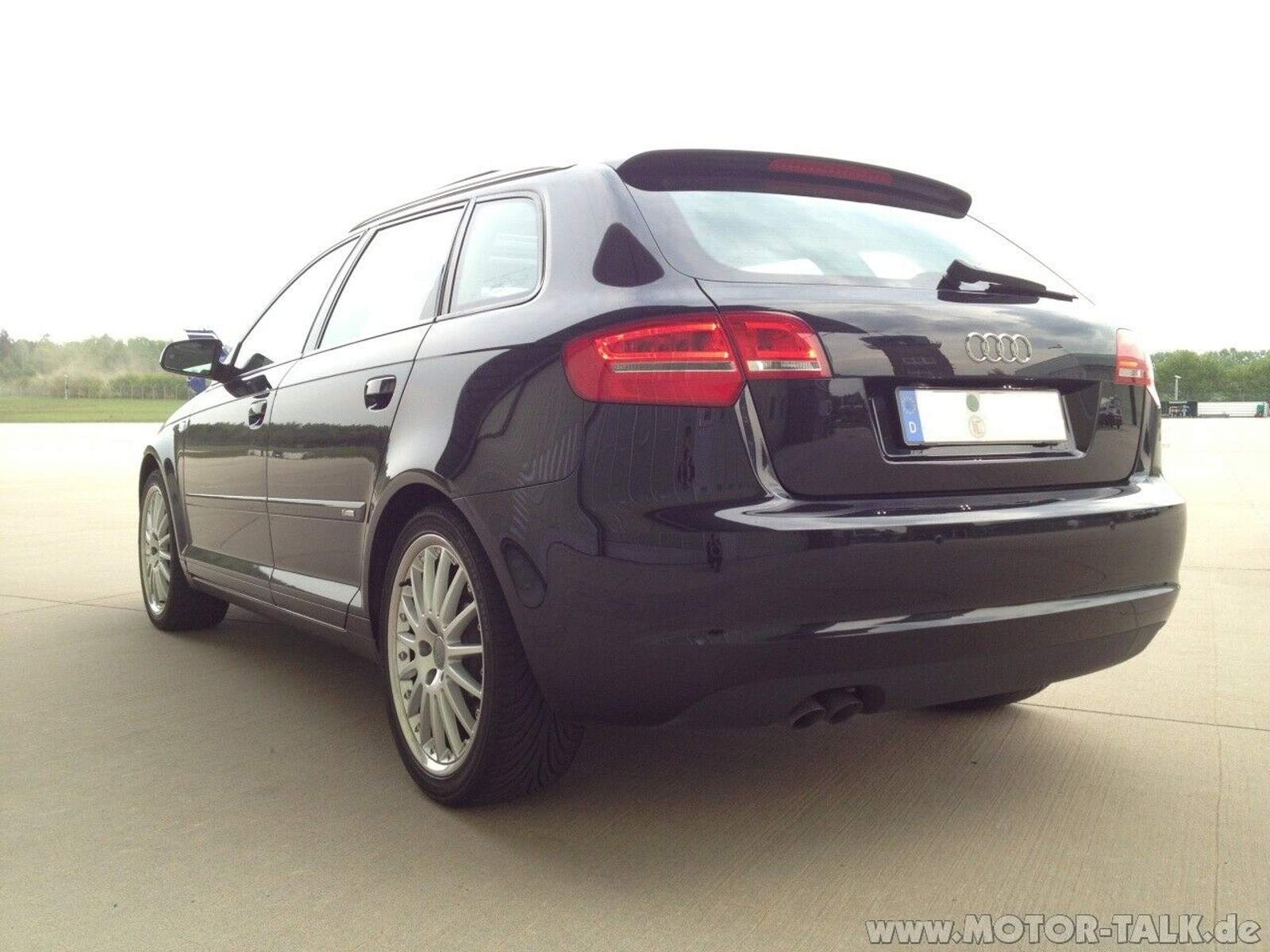

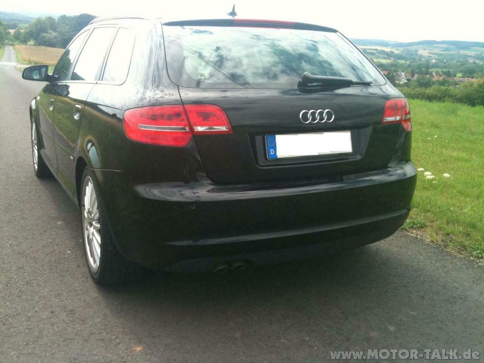

Thu Aug 26 13:42:13 CEST 2010 | Fensterheber46930
Ich habe außen den gleichen Umbau wie Du. S-Line Front mit schwarzen Grill und Facelift-Heck. Was mich stört und auch der Grund dafür ist, dass ich hinten nicht den S-Line Ansatz verbaut habe, sind die Endrohre. Das passt einfach optisch garnicht... Willst Du das so lassen oder gibt es Pläne da was zu ändern? Endrohrblenden oder ähnliches? Nen neuer ESD ist mir persönlich nur wegen den Rohren zu teuer...
Daniel
Sun Aug 29 03:48:18 CEST 2010 | micha225
hallo!
also da habe ich auch überlegt.
aber der neue s-line ansatz gefällt mir nicht so.
ich finde den alten ansatz schicker, aber mich haben die dicken pdc sensoren sowie die zweigeteilte stoßstange hinten gestört.
beim facelift standartmodell wurde ja die vorfacelift s-line optik übernommen, aber mit kleineren sensoren und einer einteiligen optik.
das war dann was ich wollte
darum werd ich das heck von der seite so lassen.
was ich noch machen möchte, sind die geraden verchromten endrohre anbauen.
die runden das bild noch ab.
aber da weiß ich noch nicht wie ich das anstelle.
ob kompletten topf oder nur die rohre.
ich mag ganz gern die originale optik und hätte dann auch gern die originalen rohre...na mal schauen
gruß micha
Sun Aug 29 09:51:45 CEST 2010 | Fensterheber46930
Genau das war auch der Grund bei mir, warum ich mich für die FL-Heckstoßstange entschieden habe, auch wenn ich kein PDC habe.
Ich mag das anthrazit farbene beim S-Line Ansatz nicht leiden, da vorne auch alles in matt-schwarz ist. Aber wenn man das vorher lackieren lässt, würde ich es schon schick finden.
Ich bin gespannt, wie Du das mit den Endrohren löst, vielleicht kann ich mir da ja was abgucken. Nen neuer Endtopf wäre mir aber zu teuer...
Daniel
