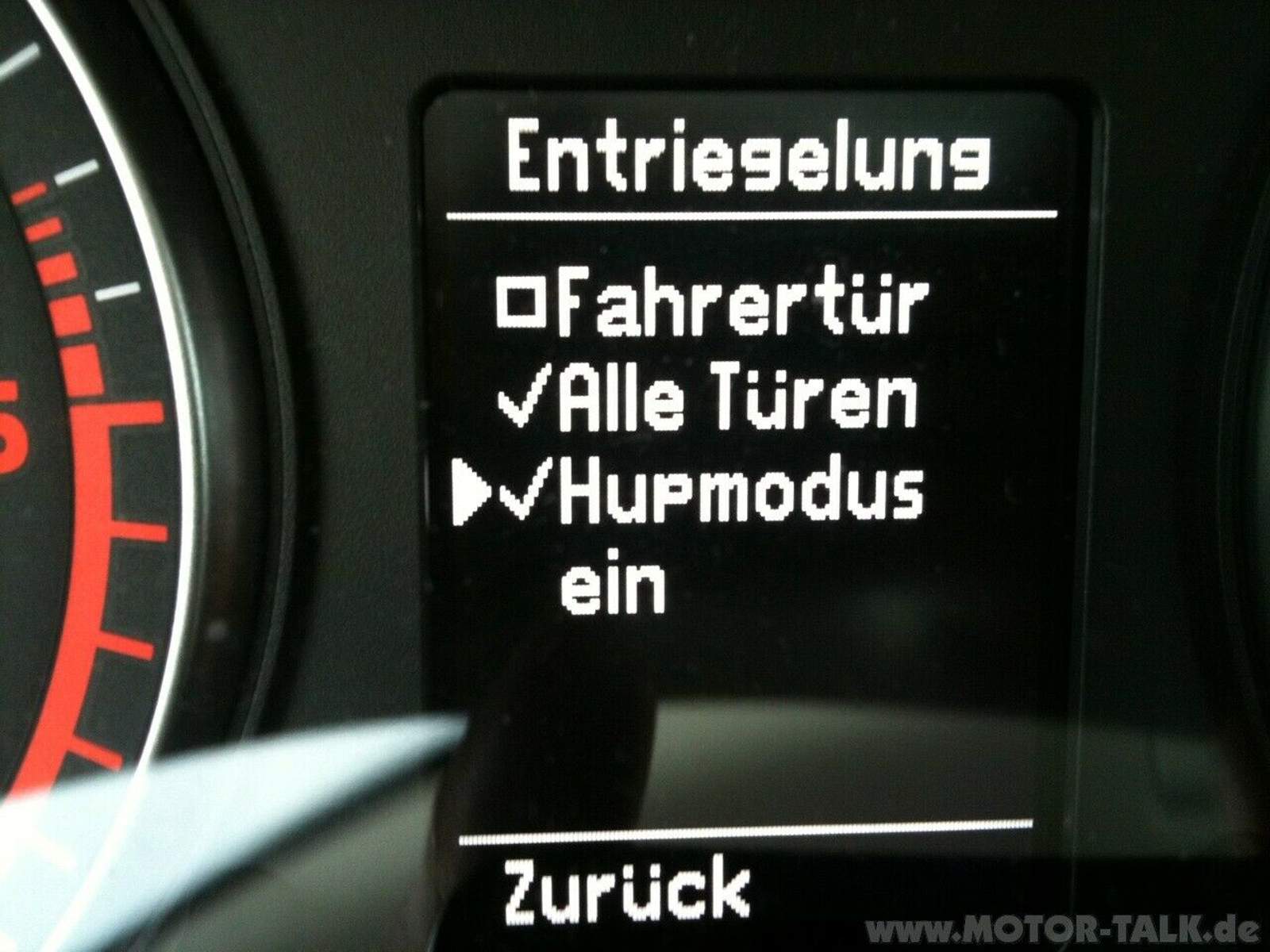

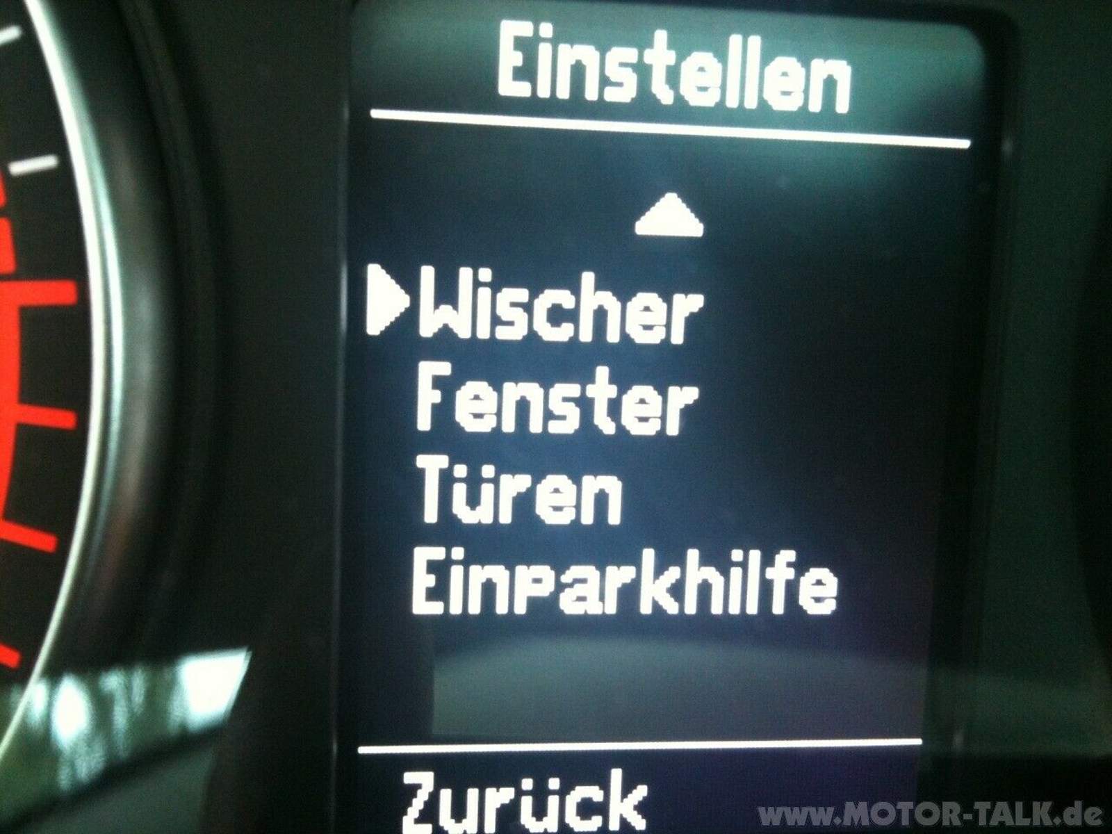

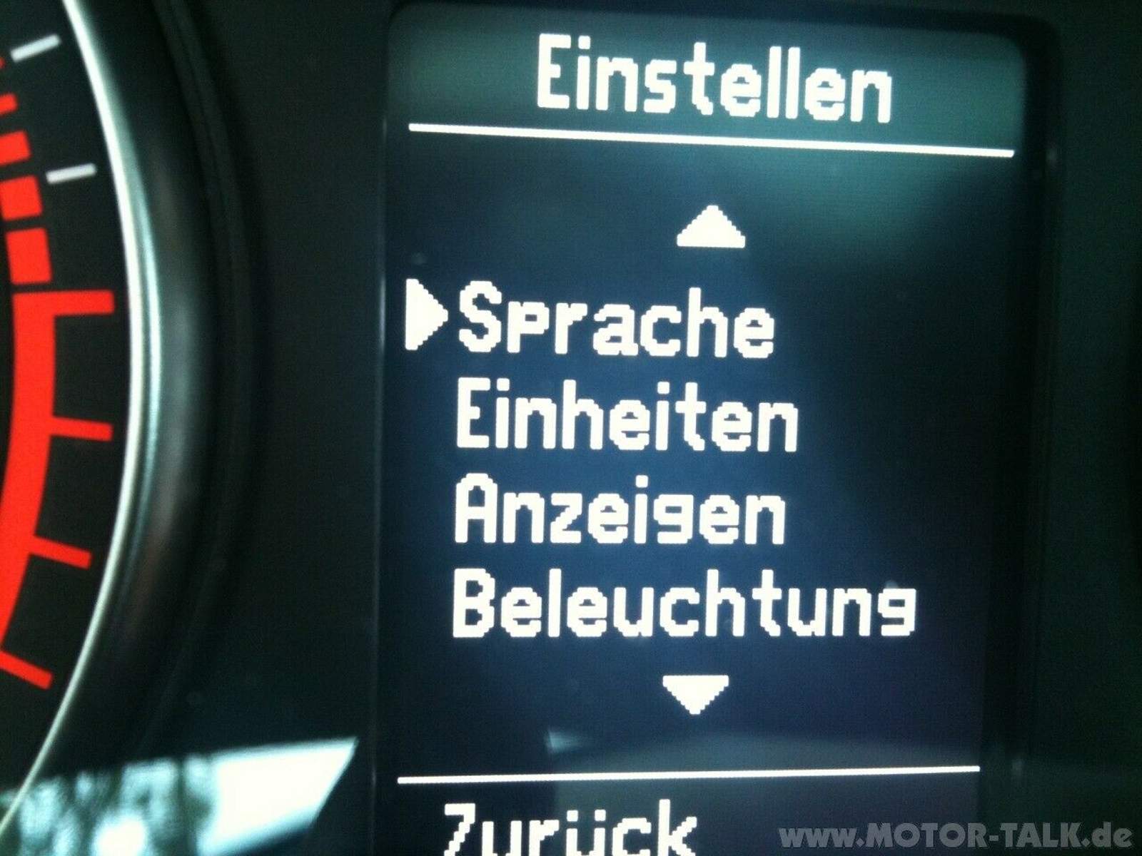

weißes FIS nachrüsten
Mein Fahrzeug hatte schon das normale FIS ab Werk, aber leider noch die 1.Generation ohne Öltemperaturanzeige. Diese wollte ich aber inkl des großen neuen Menüs haben und hab dies nachgerüstet.
Die komplette Nachrüstung des FIS steht weiter unten beschrieben
WICHTIG:
1. Einen Haken hat der Umbau auf das weiße FIS für Benutzer des BNS 4.2!!!
Ab MJ 2007 wurden die Datenbusprotokolle verändert und das weiße FIS zeigt die Pfeildarstellung nicht mehr an. Weiter wird das kleine Navi (BNS 4.x) auch von KI mit dem roten FIS ab MJ 2007 nicht erkannt. Dadurch ist das BNS 4.x NICHT mit den KI: 8P0 920 931 X und 8P0 920 932 X (X ist der jeweilige Index des KI) kompatibel.
Die Pfeile werden nur durch das BNS 5.0 oder RNS-E dargestellt!
2. Um das komplette erweiterte FIS Menü nutzen zu können, müssen auch folgende Steuergeräte getauscht werden: Bordnetzsteuergerät Komfortsteuergerät PDC-Steuergerät
Ohne den Tausch, ist das Menü nicht komplett vorhanden!!! Es ist ein Umbau auf das weiße KI möglich und es funktioniert einwandfrei, aber die Menüpunkte fehlen dann.
3. Weiter ist es je nach Baujahr nach dem Tausch auf das 30Byte Bordnetzsteuergerät nicht mehr möglich die Servicestellung der Frontwischer über den Wischerhebel einzustellen. Dann ist es möglich über das FIS Menü den Wischer einzustellen (so ist es bei mir).
!!!Aber nur wenn der Wischermotor dies unterstützt!!! Wenn der Motor inkl Wischersteuergerät zu alt ist, wird die Funktion nicht unterstützt! Dann kann keine Servicestellung mehr eingenommen werden! Hier sollte ein Wischermotor mit folgenden Indexen helfen: 8P1 955 119 B, D, E, F, G
4. Ganz wichtig für Fahrzeuge mit werksseitigem Dieselpartikelfilter!!!
Die Kontrolllampe wird nach dem Umbau nicht durch das Fahrzeug mehr angesprochen. Das heißt sie ist im Selbsttest des FIS oder bei Stellglieddiagnosen des DPF Systems oder des Kombiinstrumentes nicht mehr aktivierbar! Das liegt an den anderen Softwareständen der aktuelleren Motorsteuergeräten. Das ist aber nicht schlimm, da bei einer Überladung bzw bei Problemen das System trotzdem sich über die allgemeine Fehlerlampe (Glühwendel) bemerkbar macht. Mann sollte es nur wissen...

Codierung:
Stg 09
die Codierung muss hier manuel auf die 30Byte angepasst werden!
Zusatzmenü aktiv Byte 22 Bit 1 aktiv Byte 23 Bit 1 aktiv
wichtig bei allen 30Byte Stg!!! sonst leuchtet die Schalterbeleuchtung nicht Byte 7 Bit 7 aktiv oder aber das Tagfahrlicht geht nur wenn der Lichtschalter auf AUTO steht Byte 25 Bit 5 deaktivieren weiter sollte Byte 24 auf 00 gesetzt werden, da er öfter auf 64 steht und dann die Seitenblinker dauerhaft mitleuchten!
Wenn ein Index P verbaut wird: die Ansteuerung der NSL und Rückfahrscheinwerfer ist hier vertauscht...nicht erschrecken...dies kann codiert werden: Byte 8 Bit 5 muss hierfür gesetzt werden
Stg 17
!!!ist der wichtigste Punkt, da sonst das weiße KI Fehlermeldungen setzt und das ESP nicht funktioniert!!! (vorher muss der LogIn-Code eingegeben werden...wie immer beim KI ist es 13861) Kanal 37 auf 11 codiert(ESP Erkennung)
Kanal 82 auf 2 (Zusatzmenü aktiv) Codierung +5 Wischwasseranzeige verbaut(ab MJ 2008)
weiter müssen die Anpassungskanäle für die Anzeige der neuen Serviceanzeige ngepasst werden. Seit 2008 wird der Service in Ölservice und Service (Inspektion) unterteilt und ist nicht mehr nur 1 Menüpunkt.
Folgende kanäle müssen mit leben gefüllt werden: 52-55 Dort wird eingetragen wie lange die Inspektion zeitlich (730 Tage) und streckenmäßig (30000km) gesetzt sind. Jetz fing meine Serviceanzeige an zu gongen und der Maulschlüssel war zu sehen.
In den beiden Kanälen die die Strecke/Zeit seit der Inspektion zählen, stehen jetzt noch wilde Zahlen drin, da sie nie zurückgesetzt wurde. Deswegen einfach mit dem Assistenten für die Servicerückstellung, selektiv die beiden Kanäle zurücksetzen
Jetzt wurden sie mit den Grundwerten zurückgesetzt. Um sie genau auf den letzten Service anzupassen, habe ich die km und die Tage ausgerechnet die seitdem verstrichen sind.Die in die Kanäle eingetragen und dann wurden sie übernommen. Vor dem Rücksetzen mit dem Assistenten wurden die Daten nicht genommen. Darum bin ich ein wenig gesprungen.
Stg 46
hier muss die Codierung manuel auf die 14 Byte-Codierung übernommen werden!
Weiter müssen die Schlüssel an die Zentralverriegelung neu ngelernt werden. In der Anpassung 10 im Anpassungskanal 3 ist das zu finden.
Zusatzmenü aktiv Byte 3 Bit 5 aktiv
