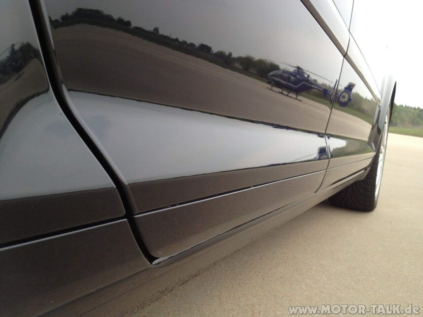

Türkanten
Hier kommt es aufgrund der Fertigung und mangelnden Versiegelung zu Rostansatz. Dazu schaut ihr unten an die Kante wo die Schraubenköpfe für die Stoßleisten sitzen(Bild 6 und 7).
Weiter haben die Modelljahre bis 2008 Stoßleisten die am Lack reiben können. Diese müssen gegen eine neuere Version ausgetauscht werden (Bild 1).
Teilenummern der Leisten: 3 Türer links 8P3 853 959 J (Index K S3) rechts 8P3 853 960 J (Index K S3)
5 Türer links vorn 8P4 853 959 E (Index G S3) links hinten 8P4 853 969 E (Index G S3) rechts vorn 8P4 853 960 E (Index G S3) rechts hinten 8P4 853 970 E (Index G S3)

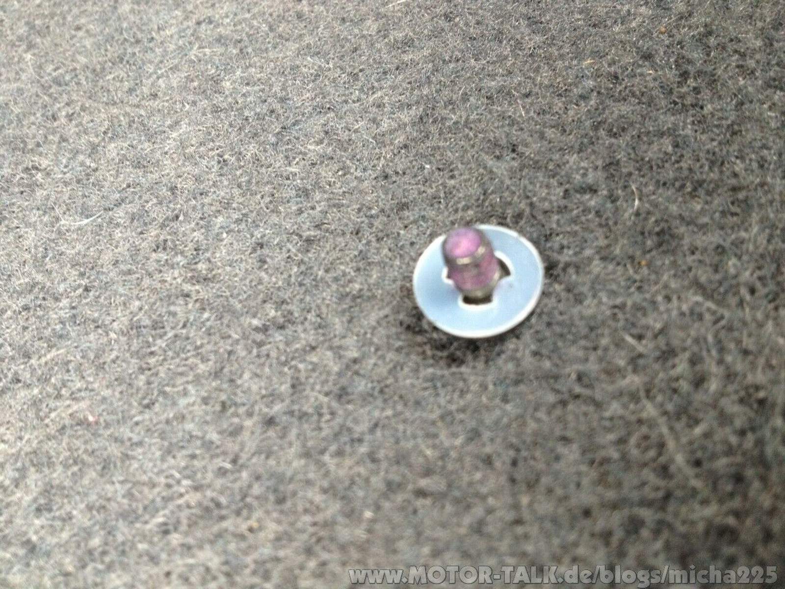

Ich habe leider feststellen müssen das die Halteschrauben der Leisten die von Innen geschraubt werden, wieder die Lackoberfläche angegriffen haben (Bild 13). Mittlerweile gibt es hier aber eine neue Version (Bild 14) und ich rate jedem die Schrauben gegen die neue Version zu tauschen, da sich hier eine Plastikscheibe als Reibschutz befindet! pro Tür 2X WHT 003 274

Schließkeile im Türbereich
Hier ist das Problem bisher nur am Sportback an den hinteren Türen aufgetreten, aber da an allen A3 und dann auch an allen Türen die Schließkeile nach dem gleichen Prinzip befestigt werden, sollte man hier auch auf die Keile achten.
Das Problem ist ganz einfach, es werden metallisch blanke Schließkeile auf den Lack geschraubt.
Ohne Dämpfung!!!(Bild 3)
Also dürfte klar sein was dann irgendwann mit dem Lack passiert. Abhilfe schafft die Unterlage aus den Fahrzeugen ab MJ09.
Bei mir wurden sie an allen 4 Türen natürlich nachgerüstet!(Bild 2)
Teilenummer Unterlage: 3C0 837 279 A
