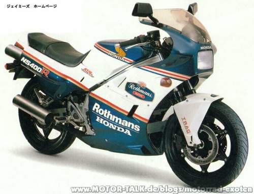

In meinem vorletzten Blogartikel "400ccm - Die japanische Extraklasse" hatte ich ja schon angekündigt, der ultimativen 400er einen eigenen Blogartikel zu widmen, einem Motorrad, das zu seiner Zeit in kundiger Hand der Maßstab für Sportmotorräder war:
Die Honda NS 400 R.
Gebaut von 1985 bis 1987 werden viele Jüngere sie nicht kennen, geschweige denn mal eine gesehen haben. Die NS400R war der Strassenableger der Werksmaschine von Rennlegende Freddie Spencer, der allerdings mit vollen 500ccm unterwegs war. Honda reduzierte den Hubraum, da die 500er Zweitakter mit der damaligen Grossserienfahrwerkstechnik nur sehr schwierig zu bändigen waren. Außerdem ist die 400ccm-Klasse in Japan aus den im vorvorletzten Blogartikel genannten Gründen deutlich interessanter für Honda, als ein paar evtl. in Europa mehr verkaufte 500er.
Dabei sind die nackten Daten nicht besonders beeindruckend:
Ein wassergekühlter 387 ccm 3-Zylinder 2-Takt Motor mit 72 PS bei 9500 U/Min und 56 NM haut einen nominell nicht vom Hocker. Drei Keihin-Schiebervergaser mit 26 mm Durchmesser versorgen das V3 (!) Triebwerk. Mit ihren 6 Gängen sprintet sie in 4,5 Sekunden auf 100 km/h und erreicht Topspeed 218 (solo liegend :cool:) km/h. 187kg vollgetankt sind damit durchaus dynamisch unterwegs.
Der Motor wich aber noch in einem wesentliche Detail von Freddie Spencers NS 500 ab:
Während die 500er einen liegenden und zwei stehende Zylinder (112 Grad Zylinderwinkel) hatte, war es bei der NS400R genau umgekehrt. Das lag an den Produktionsanlagen der Honda MVX400, die Honda für die Motorenherstellung der NS400R nutzte und die ebenfalls diese ungewöhnliche Zylinderanordnung hatte. Der Motor selbst wog nur 43kg inkl. Kickstarter.
Die Selbstbeschränkung sorgte für eine harmonische Leistungsentfaltung, ohne auf den zweitaktypischen Biss verzichten zu müssen. Einzig die Suzuki RG500Gamma, war annähernd vergleichbar, verlor aber Vergleichstests regelmäßig trotz der deutlichen Mehrleistung. Fuhr sich halt nicht so schön.
Wer nun meint, 72 PS sind wenig, stellen wir die Zahlen mal anders dar: Literleistung 186PS/Liter, Leistungsgewicht 2,43kg/PS. Insbesondere die Literleistung war lange Zeit von Viertaktern nicht erreichbar. Erst die letzten Generationen der Supersportler kommen in diese Bereiche. Und mit einer "Sportauspuffanlage" hatte die NS dann auch mal eben 80PS. Und dann sind wir bei >200PS/Liter.
Überhaupt kann man einen grossvolumigen Zweitakter nur "erfahren". Ich erinner mich an einen Fahrbericht aus den USA, nach dem der Tester sich auch Ersatzteile aus Holz zurechtbeißen würde, wenn Honda nur die NS400R offiziell nach Amerika bringen würde.
Markant waren von hinten die drei Endtöpfe, an der man jede NS auf Anhieb erkennen kann. Auch die viel gekaufte "Rothmanns-Replika"-Lackierung sorgen dafür, dass die NS ein echter Hingucker war.
Im Auspuffsystem verbaut war das "ATAC" System aus dem Rennsport, bei dem zwei Stellmotoren in den Auslasskanälen zusätzliche Resonanzkammern freigaben, was bei niedrigeren Drehzahlen das Drehmoment erhöhte. Das funktionierte so gut, dass nur die zwei liegenden Zylinder dieses System haben. Durch Optimierung der Ölpumpe und der Kanäle fuhr die NS mit einem mittleren Gemisch von "nur" 1:56, was aber trotzdem für genügend "Zweitaktduft" reichte. :)
Das Fahrwerk war konsequent auf Handlichkeit getrimmt. Mit 16"-Bereifung und 100/110er Breite v/h ist Kurvenunwilligkeit nicht zu erwarten. Trotzdem marschierte die Honda auch bei Topspped stabil geradeaus, ein Zeichen für die excellente Werksabstimmung des Fahrwerks.
Durch das ATAC-System konnte man mit der NS auch problemlos durch die Stadt fahren, eine Übung, die grosse Hochleistungszweitakter nicht besonders lieben. Ab 3000U/min war sie problemlos fahrbar. Der Spass fing allerdings erst ab 8000U/min an. Wer jemals erlebt hat, wie so ein grosser Zweitakter dann zur Sache geht, kann keinen besonderen Gefallen mehr an Viertaktern finden. ;)
Blitzschnell ließ sich die NS umlegen, stabil bis zur Haftgrenze und mit excellenten Bremsen bestückt, war sie der Maßstab für Sportmotorräder auf der Strasse. Kein Aufstellmoment beim Bremsen in Kurven und ein seidenweich einsetzender Motor machten das Schnellfahren einfach.
Ich hätte gerne eine gehabt, aber ich passte einfach nicht drauf.
Über 1,80 war die Sitzposition doch sehr extrem. Sie war einfach ein kleines Motorrad.
Und über so Details wie den Verbrauch von 9 Litern im normalem Strassenbetrieb und deutlich >10 Liter beim Heizen hat man 1985 noch nicht so viel nachgedacht...
