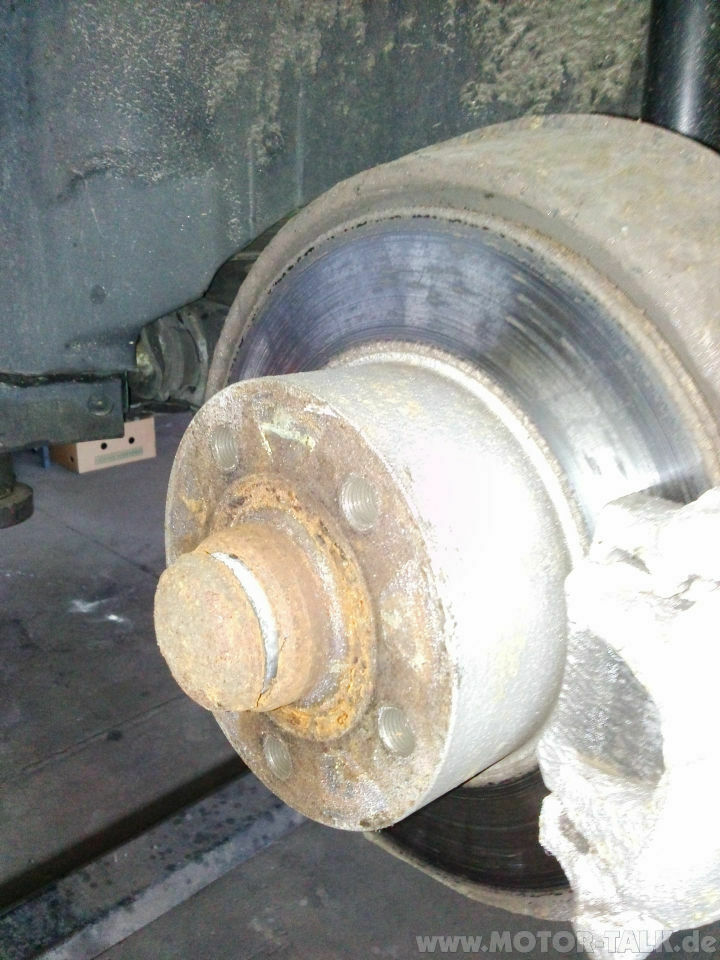

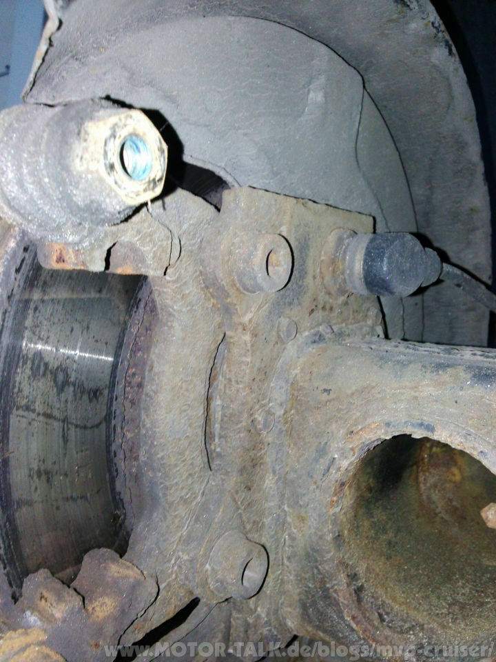

Wenn das geschehen ist benötigt ihr den Schraubendreher oder Meißel um die Schutzkappe abzuhebeln.
cam01838cam01838
Zum Vorschein kommt der Splint und das äußere Radlager
cam01837cam01837

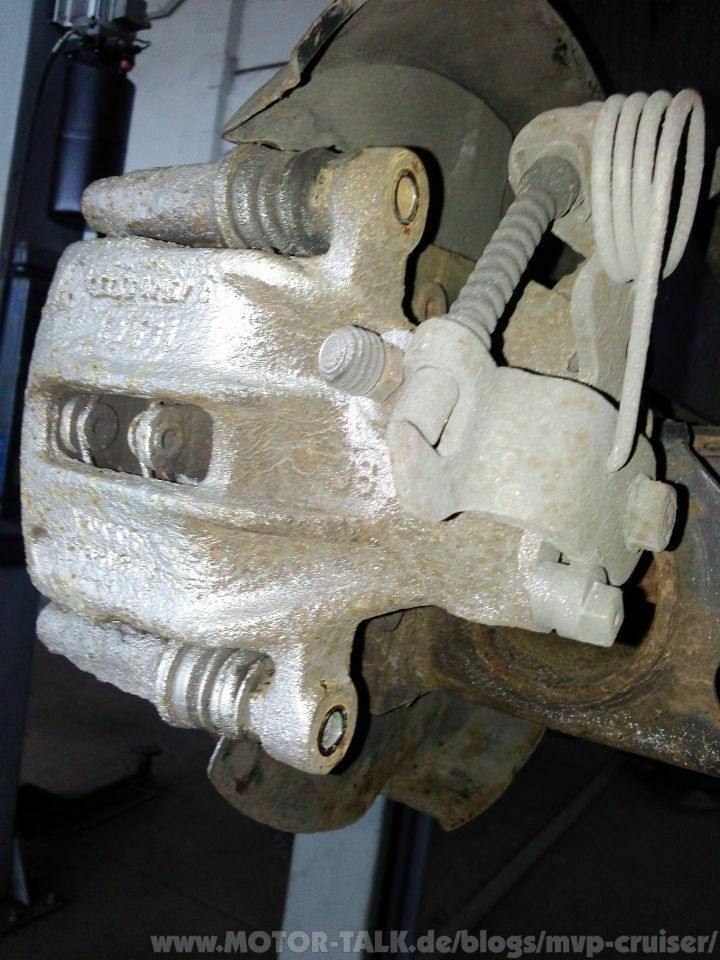

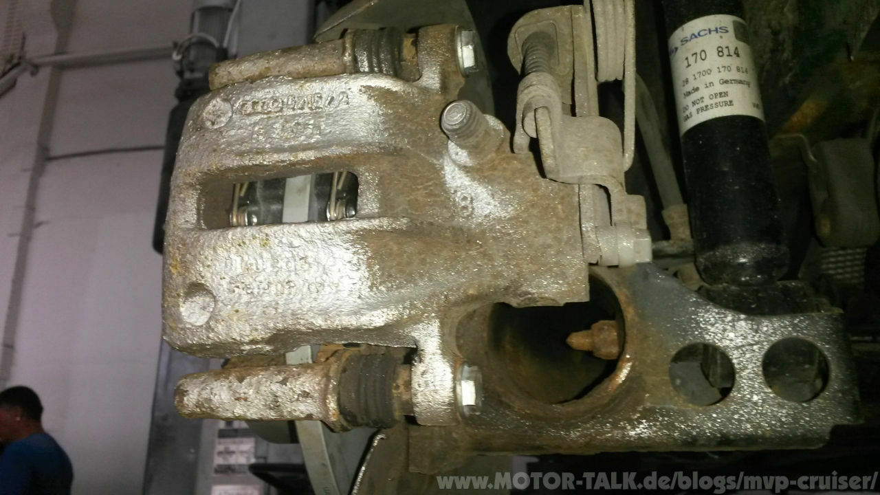

Dann müssen wir den Bremssattel mit dem 13er und dem 15er an den Sechskantschrauben lösen.
cam01839cam01839
Nun nehmen wir diesen ab und entfernen die alten Bremsbeläge
Nun müssen wir die Innensechskantschrauben lösen um den Bremssattelhalter abzunehmen.
cam01840cam01840

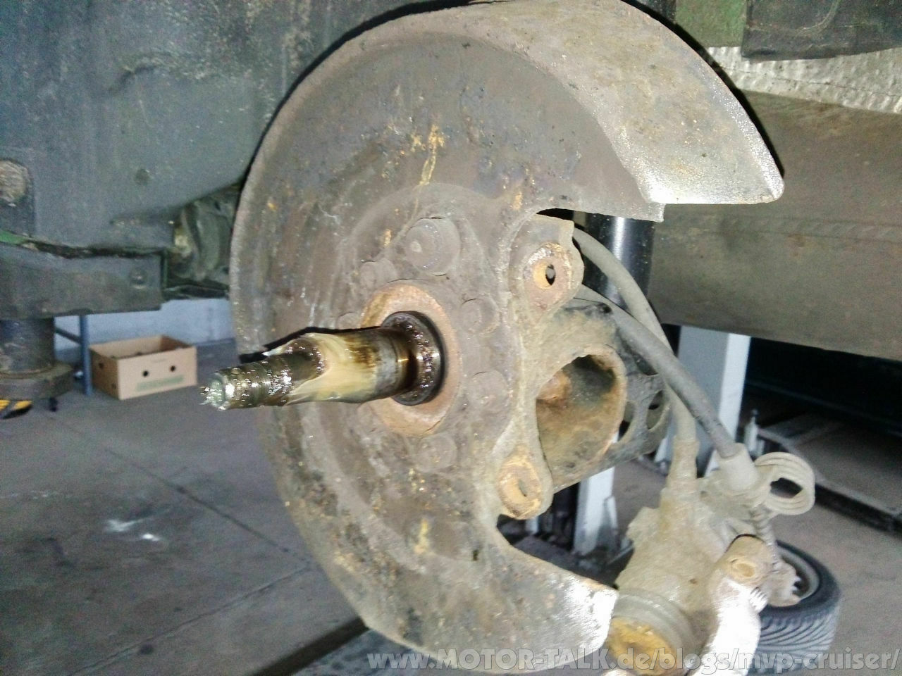

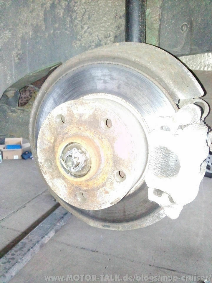

Dann ist es ein leichtes. Wir biegen mit der Zange den Splint auf , stecken den Schraubendreher in die öse und entfernen den Splint.
Wir ziehen dann die gesamte Bremsscheibe ab.
cam01841cam01841
Nun reinigt ihr mit der Drahtbürste und ggf der Feile den Bremssattelträger und entfernt den Rost der Laufflächen für die Bremssteine. Alte Riefen müssen entfernt werden so das eine glatte ebene Fläche vorhanden ist.

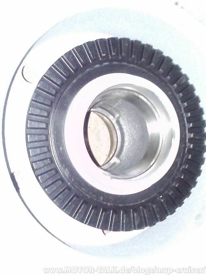

Zum Zusammenbau. Die Vorbereitung:
Zuerst nehmen wir uns die Bremsscheiben und die ABS Ringe.
Die ABS Ringen legen wir mit der Zahnseite nach außen auf die innere Radlagerführung.
Dann Pressen wir diesen mit der Werkstattpresse vorsichtig und gerade auf.
Dann legen wir die innere Radlagerhülse ebenfalls ein und pressen auch diese vorsichtig ein.
Generell auf geraden Sitz achten.
cam01843cam01843

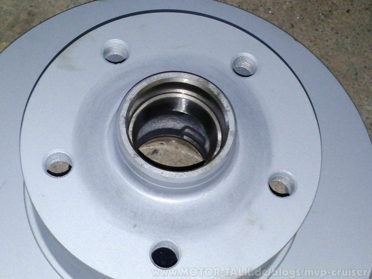

Nun Pressen wir die äußere Radlagerhülse in die Bremsscheibe.
cam01844cam01844

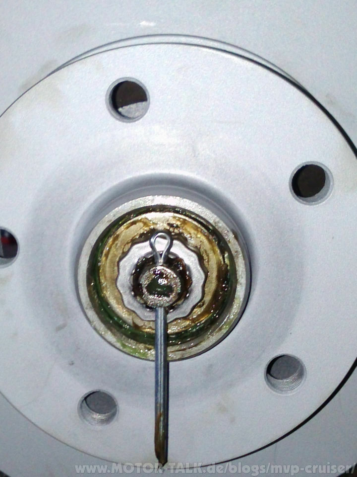

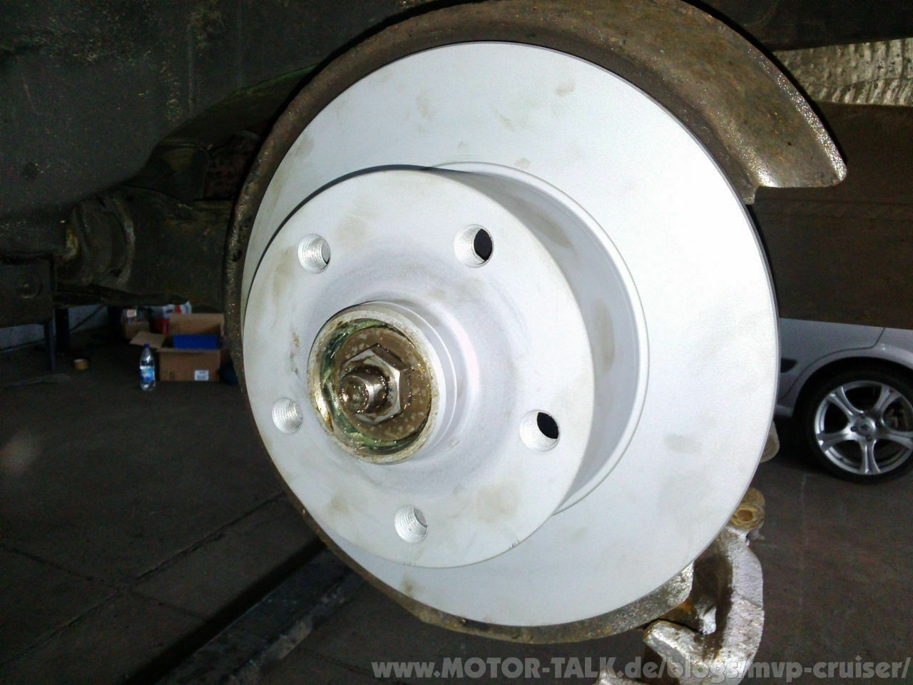

Dann stecken wir die Bremsscheibe auf den Achsbolzen und setzen das gefettete äußere Radlager ein.
Hier kommt die Mitgelieferte Scheibe und danach die Mutter drauf.
cam01842cam01842
Diese wird nur mit der Hand angezogen , und zwar so stark das Radlager sich frei drehen kann aber kein Spiel mehr hat.Dann die Mutter ne kleinigkeit lösen das die Scheibe sich mit dem Schraubendreher etwas schieben lässt. Kleines Gefühlsspiel aber nichts weltbewegendes.
Dann setzen wir den Sicherrungsring der ebenfalls mitgeliefert wurde über die Mutter und sichern das mit dem Mitgelieferten Splint. Ein Nachstellen der Lager ist nicht vorgesehen.
cam01845cam01845

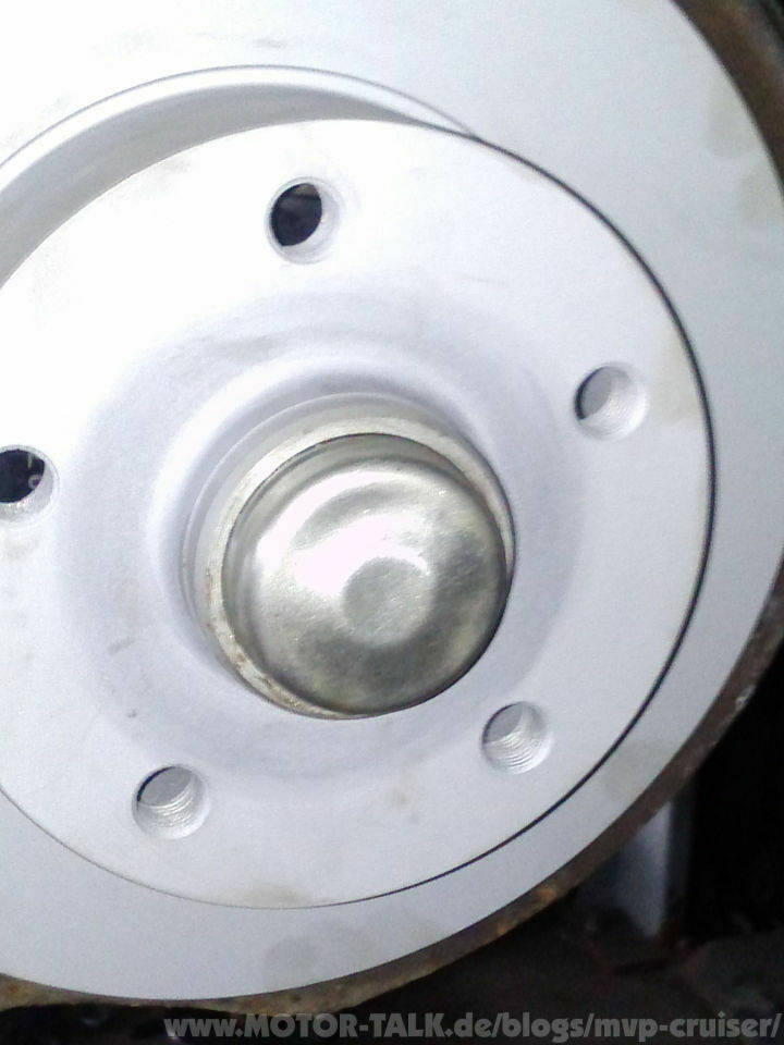

Nun den Splint umbiegen und die neue Schutzkappe aufsetzen.
cam01846cam01846
Radlager und Bremsscheibe wurden montiert.

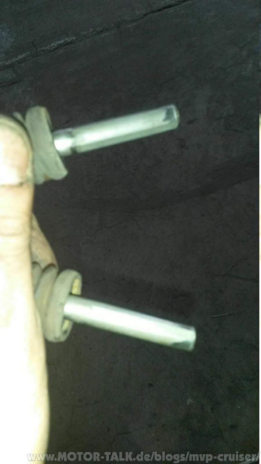

Die Führungsbolzen werden gereinigt.
20150627-12525720150627-125257
Auch hier neues Fett auftragen und wieder einsetzen.

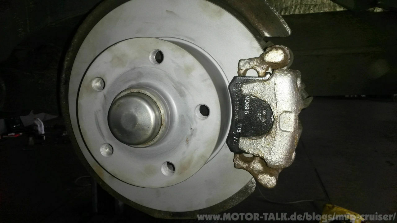

Dann setzen wir den Bremssattel wieder auf und befestigen ihn mit den neuen Schrauben
20150627-12512220150627-125122
Das Ergebnis ist eine erneuerte Bremse.
20150627-12510220150627-125102
