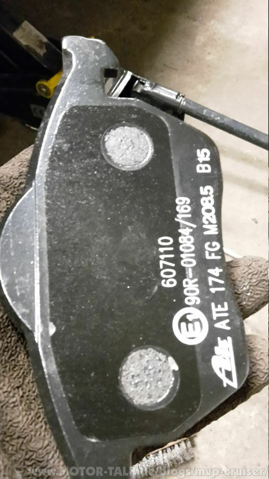

1x Satz Bremsscheiben VA ( hier ATE ) 24.0125-0105.1 = 68,69€
1x Satz Bremssteine ( hier ATE ) 13.0460-7110.2 = 34,27€

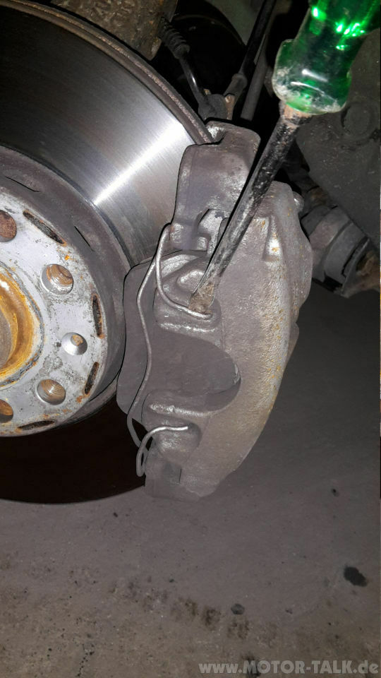

Dann entfernen wir mit dem Schraubendreher und der Zange die Feder.
20160415-17483920160415-174839
20160415-17485620160415-174856

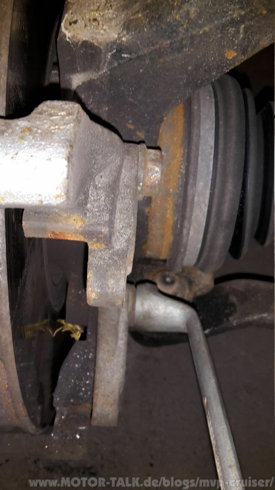

An der VA wird der Bremskolben nur hinein gedrückt.
Hier geht es am einfachsten wenn ihr dies mit dem Schraubendreher durch Hebelwirkung tut.
Das hier die Bremssteine und Scheiben entsorgt werden brauch ja darauf keine Rücksicht mehr genommen werden.

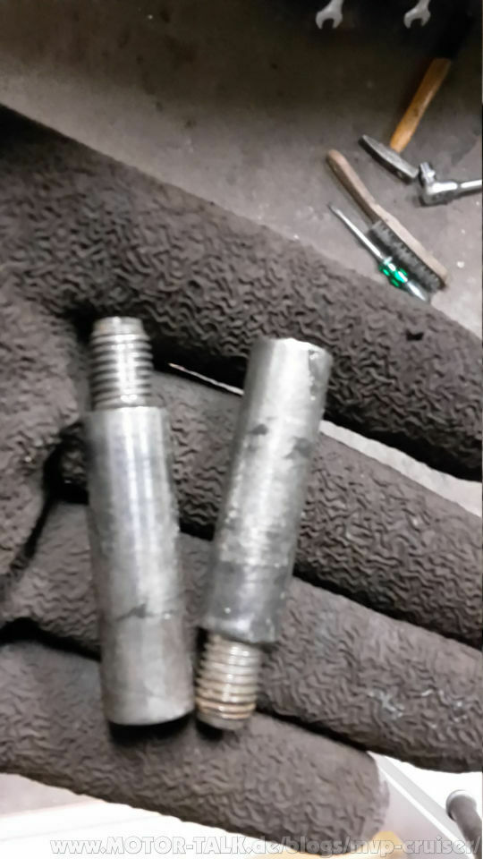

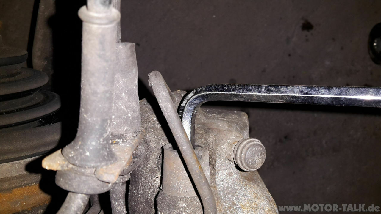

Dann benötigt man den 7er Innensechskant. Zuerst die Plastekappen von den Führungsbolzen entfernen und dann mit dem 7er diese lösen und entnehmen.
20160415-17454820160415-174548
Bremssteine entnehmen.

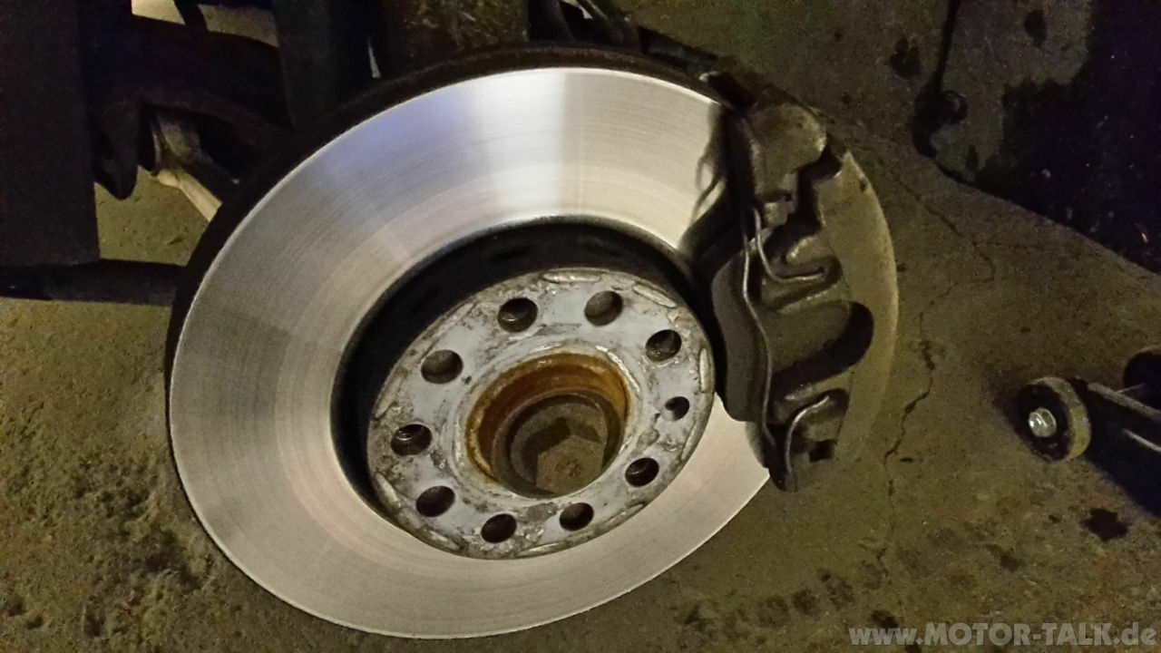

Nun die Bremsscheibe abnehmen. Für den Fall das sie festgerostet ist hilft ein gezielter Hammerschlag.
20160415-17571120160415-175711

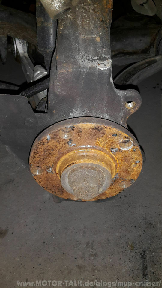

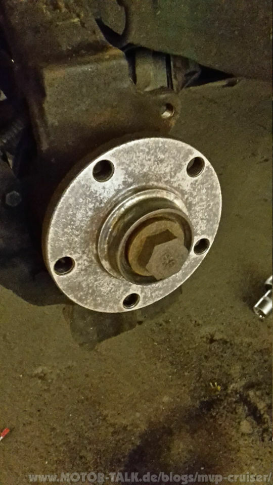

Die Radnabe nun entrosten und kontrollieren ob sie Plan ist
20160415-18203520160415-182035

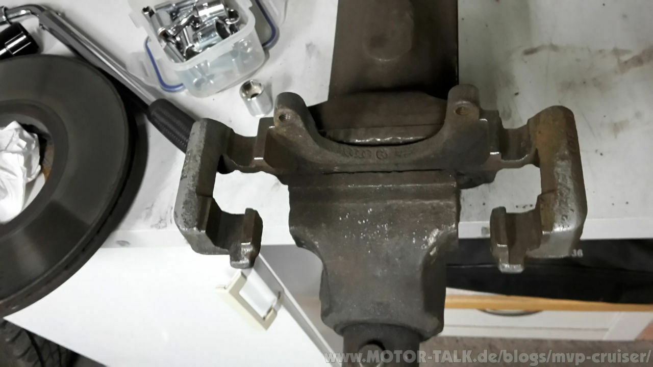

Den Bremssattelträger nun ebenfalls entrosten mit Drahtbürste und Feile.
Krater und Hügel aus den Laufflächen der Steine entfernen.
20160415-18204220160415-182042

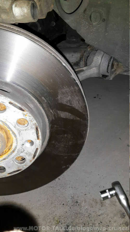

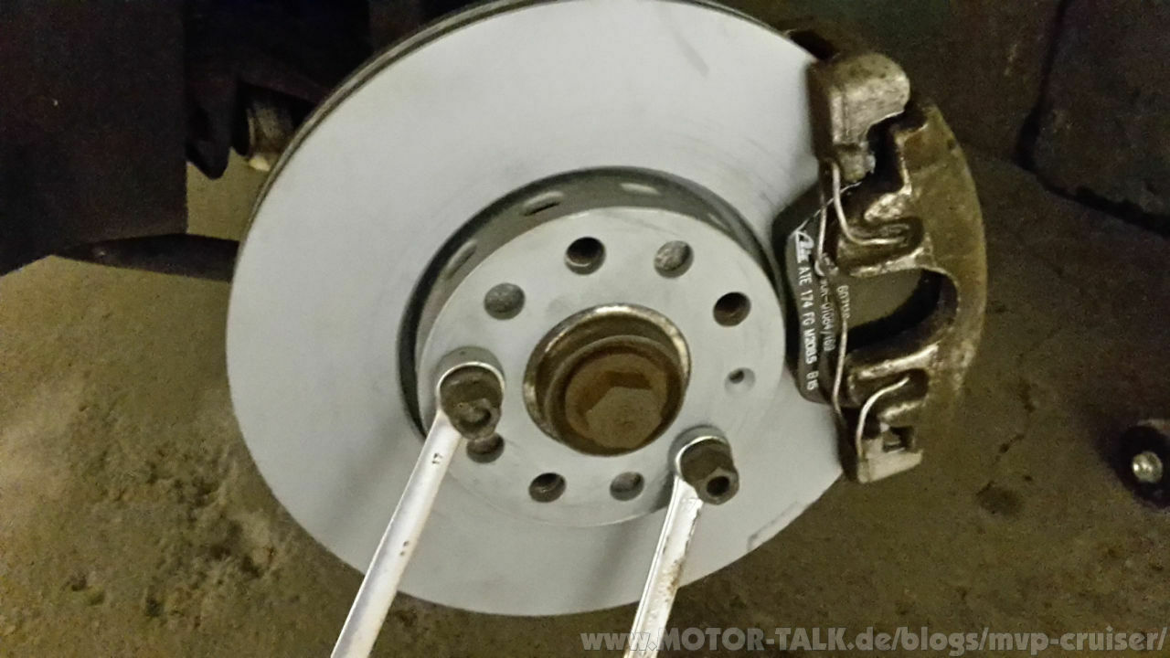

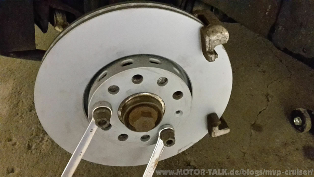

Nun die neue Bremsscheibe auflegen. Hierzu könnte die Montagehilfe aus dem Bordwerkzeug von nutzen sein. Wer sie nicht mehr hat kann halt improvosieren. Ich habe 2 17er Ringschlüssel und 2 Radbolzen genommen.
Dann den Bremssattelträger wieder anbauen.
20160415-18273920160415-182739

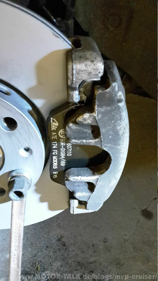

Nun den Bremskolben und Sattel reinigen.
Führungshülsen ersetzen , deren Aufnahme vorher gründlich reinigen.

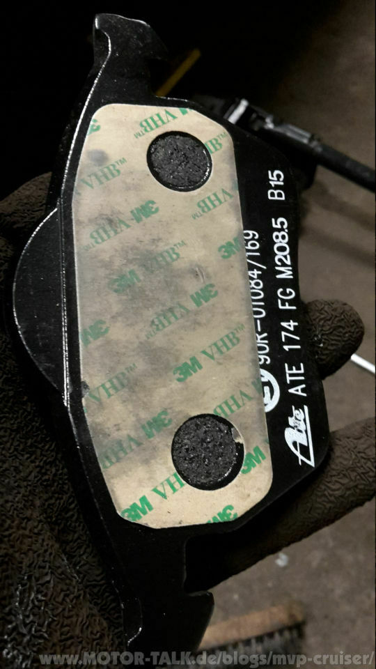

Dann Bremsenmontagepaste auf die Laufschienen des Trägers auftragen und ebenso auf die Kanten der Bremssteine.
Diese nun einsetzen. ATE hat noch eine Schutzfolie drauf diese abziehen und die Klebefläche nach Möglichkeit nicht berühren.
20160415-18311820160415-183118
20160415-18313220160415-183132

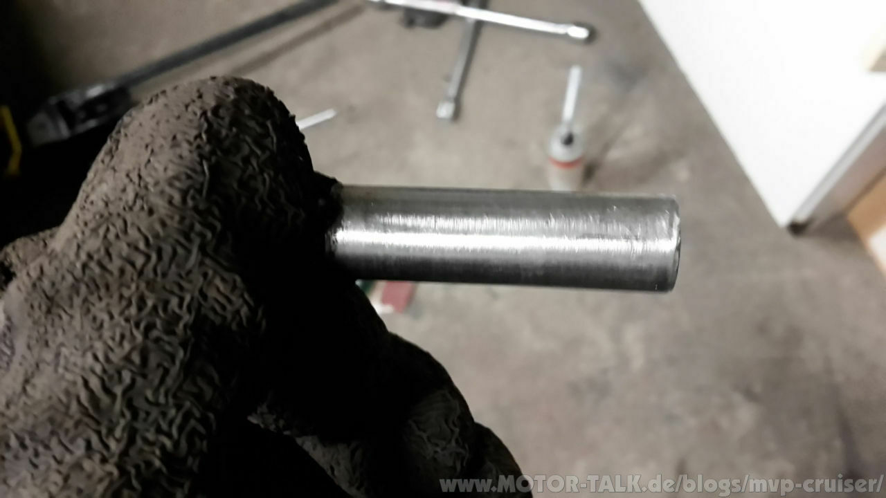

Nun noch die Führungsbolzen reinigen.
20160415-18324720160415-183247
20160415-18335020160415-183350

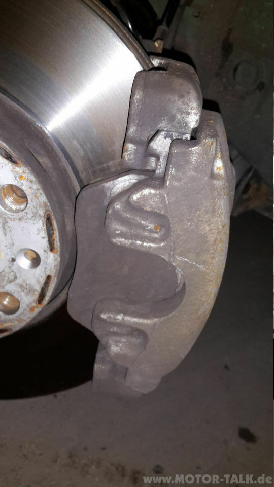

Den Bremssattel aufsetzen , die Führungsbolzen "trocken" einsetzen.
20160415-18323520160415-183235
Nach der Montage noch die Plastekappen aufsetzen und die Feder wieder anbringen.

Nun jemanden ins Auto setzen oder mit einem Hilfsmittel die Bremse betätigen das die Scheiben fest anliegen.
Dann erst die Radbolzen lösen und die 17er Schlüssel entnehmen.
Im gleichen Zug das Rad ansetzen und mit mind. 2 Radbolzen gegenüberliegend anziehen.
Erst dann die Bremse wieder lösen.
So wird gewährleistet das die Scheibe weiterhin auf der Nabe Plan anliegt :)

Mit was hattest du die Radnabe entrostet?
Tue Aug 16 13:33:35 CEST 2016    |    MVP-Cruiser
drahtbürste , schleifpapier unterschiedlicher körnung und nen sandstrahler aus dem modellbau :) und dann wurde geschaut ob sie plan ist.
