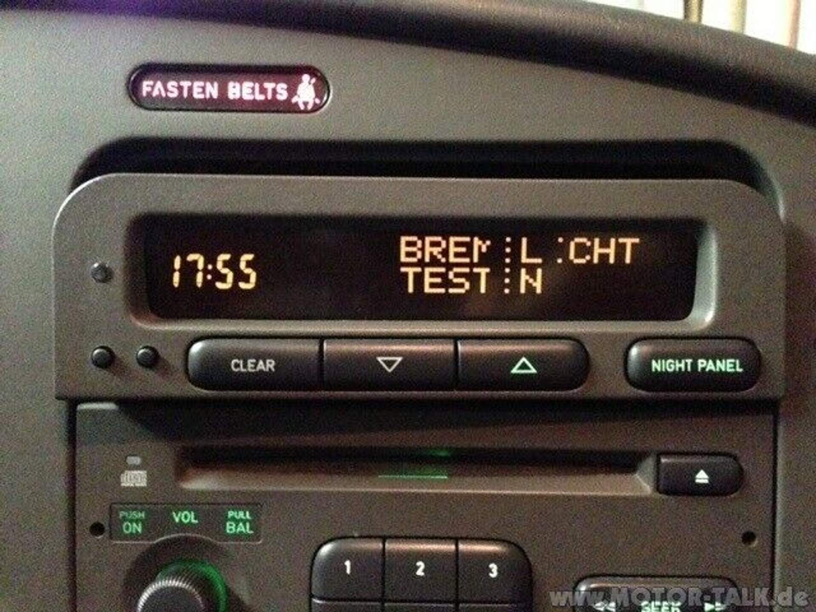

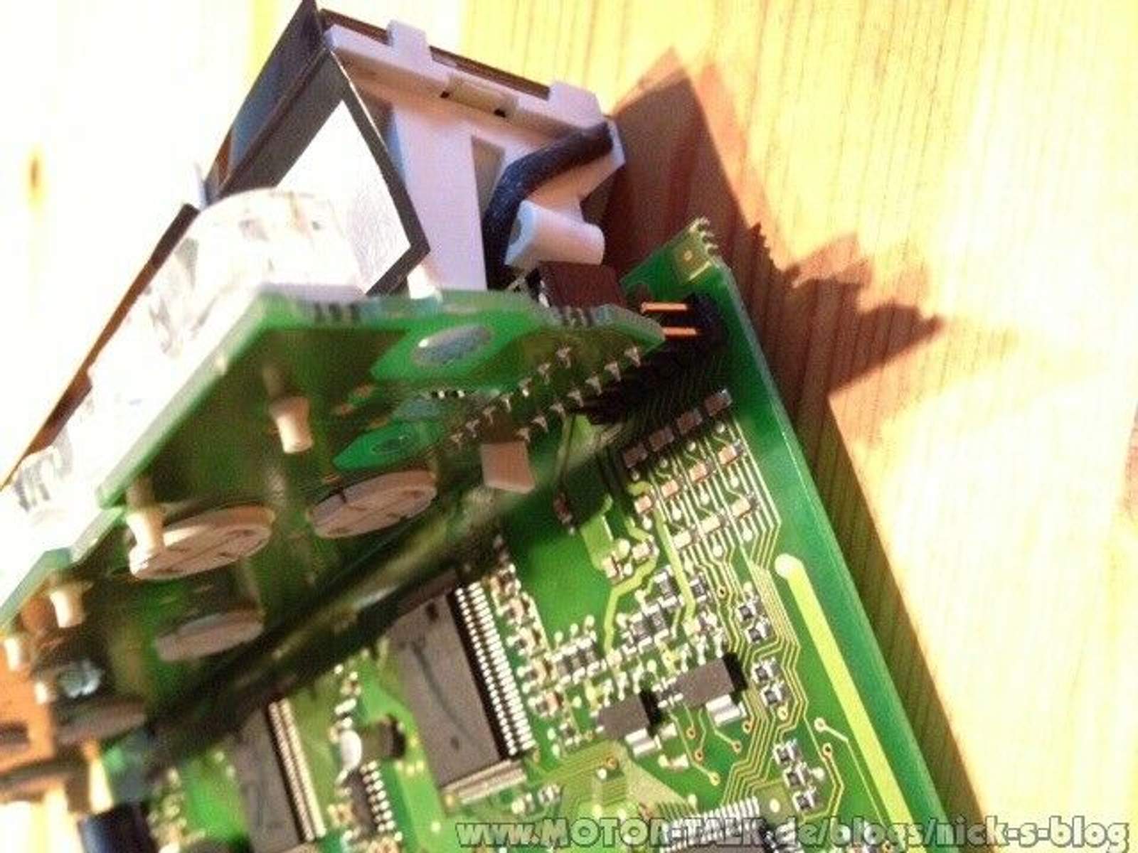

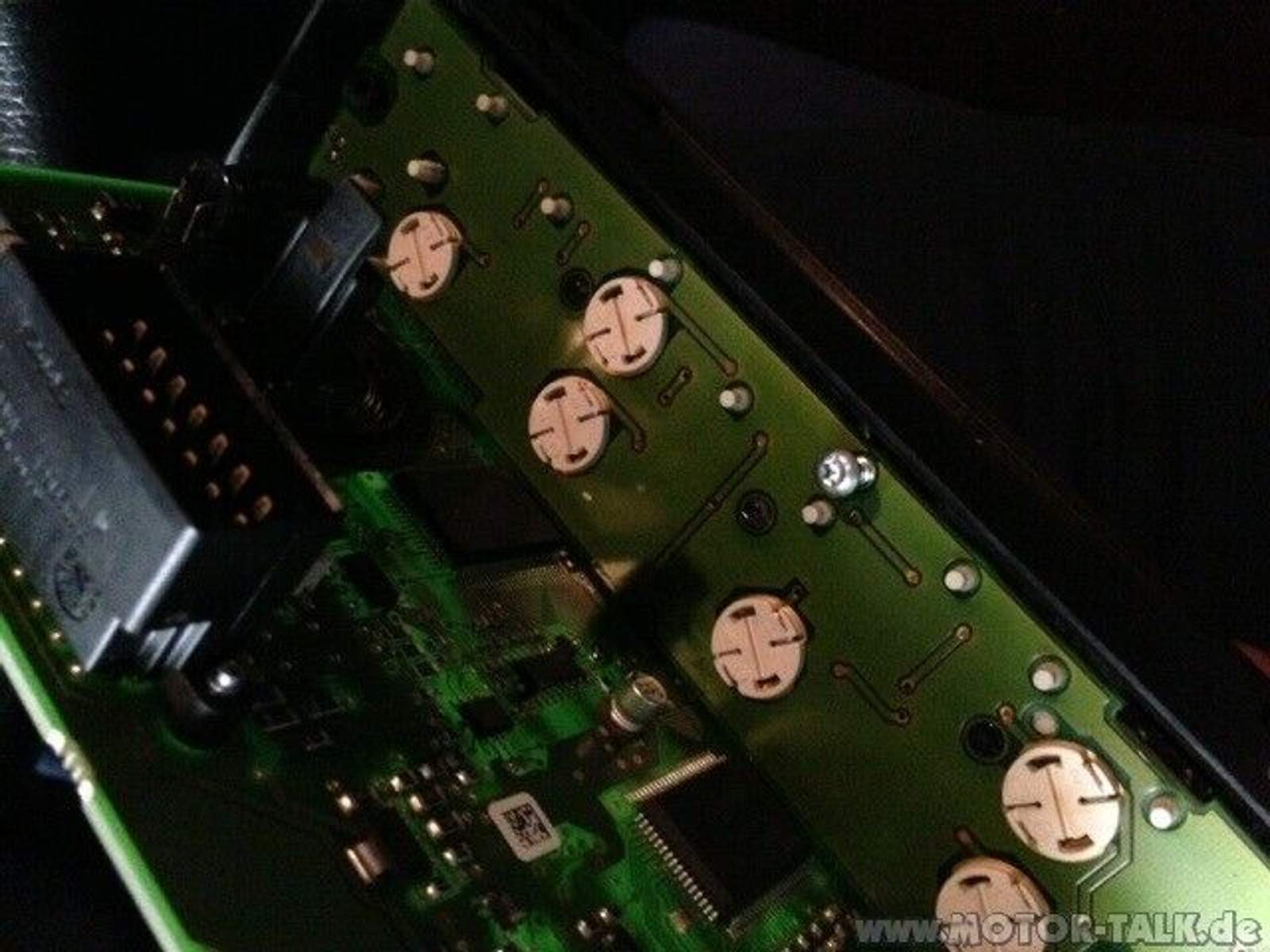

Der utlimative SID Reparatur Tip. Kein Witz !
[...] Habe es dank diesen Beitrags gemacht. Vienen Dank für die Anleitung. Habe sie in einem Artikel in meinme Blog mal mit Bildern ergänst. Schaut vorbei!
Artikel lesen ...
Tue Oct 01 11:16:45 CEST 2013 |
MB Dieselmaster

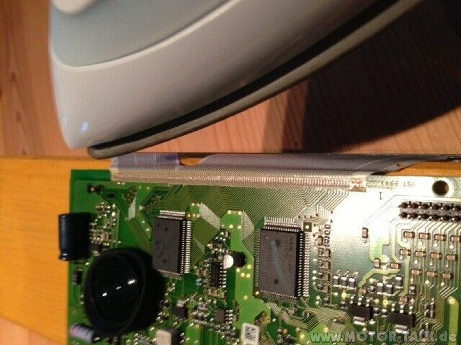

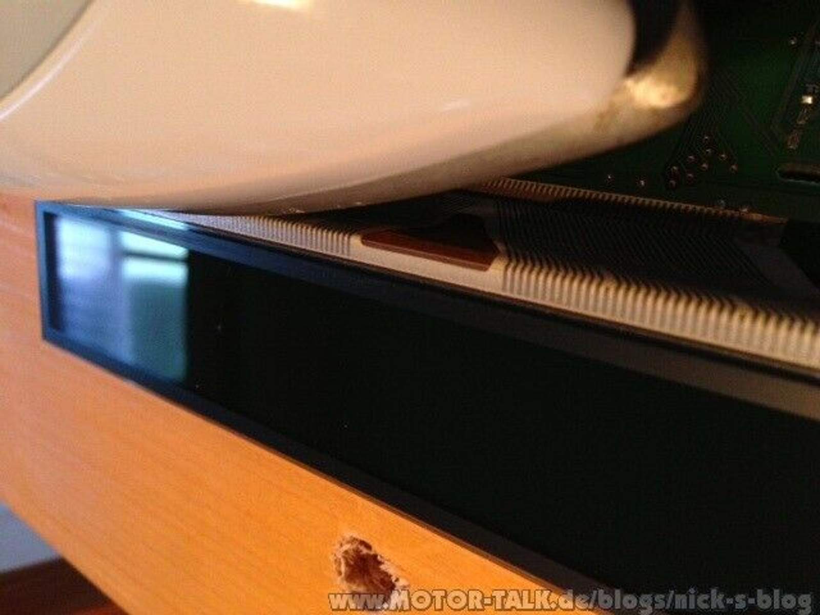

Das hat sich schon mal gelohnt. Schade einige Reihen wollen immer noch nicht richtig. Aber ein toller Tipp mit dem Bügeleisen.

Da freut sich Muttern, dass der Junge endlich mal das Bügeleisen in die Hand nimmt, und was dann? Dann bastelt er damit am Karren rum.
Aber cool! Ich finde die Reperatur wirklich kreativ. Es geht eben manchmal auch ohne teueres Werkzeug.
Tue Oct 01 13:18:22 CEST 2013 |
nick_rs
Das war schnell wieder weg bevor Mutti kam sonst gäbe es anschiss, warum ich das Bügeleisen auf Plastik halte
mit Butterbrotpapier dazwischen war es nicht heiß genug...
