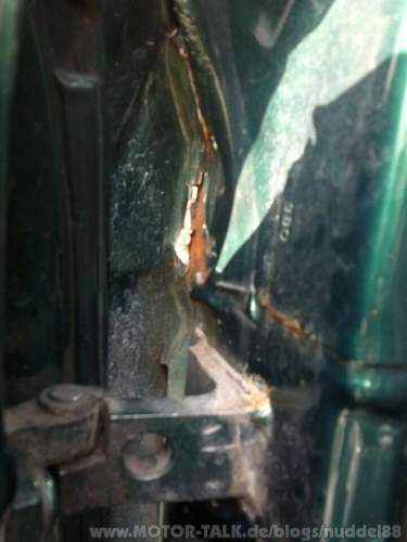

Am Samstag hatte ich dann nach dem ersten Handwäscheputz meines Passis an einem sonnigen Tag, die spontane Lust, meine Türfalzroststelle in Angriff zu nehmen. Also zu ATU gefahren und mal eben Rostumwandler, eine Spraydose in Wagenfarbe plus Klarlack gekauft.
Um an die schwer zugängliche Stelle zu kommen, musste auf jeden Fall die Türe abmontiert werden.

Erste Vermutung, dass man die Türe einfach hochheben kann war leider falsch. Es müssen die 45er Torx am Scharnier selbst gelöst werden. Dazu haben wir als Stütze einen Wagenheber darunter gefahren und im Türinneren stabilisiert. (Holzkeil und Verpackungsmaterial als Schutz benutzt). Da in meinem Werkzeugkasten nur die 45er Torxbit war, habe ich mit einem passenden 8er Ringschlüssel eingehakt und mit zusätzlicher Hebelwirkung eines weiteren Gabelringschlüssels war es kein Problem mehr, die Schrauben zu lösen. Ein Mann sollte währenddessen die Türe halten/stabilisieren. Türe abgemacht und an ein sicheres Plätzchen gestellt.
bild482bild482
Der folgende Anblick überzeugte mich meiner Befürchtung: ohne, dass der Kotflügel weggemacht wird, weiß ich nicht wie tief der Rost gewandert ist. "Wenn der Kotflügel weggemacht werden muss, lass ich die Arbeit bleiben und bringe das Auto zum Profi in die Werkstatt" - so oder so ähnlich habe ich mich sogar wenige Minuten vorher noch reden hören.
bild426bild426
Papa meinte, ich soll doch einfach soweit Rost entfernen wie man hinkommt und gut.
Ich hatte Bilder im Kopf - von Ölfriede - Bilder mit löchrigen, vom Rost zerfressenen Blechen, Erinnerungen, wie ich mir geschworen habe, an diesem Auto wird nicht gepfuscht.
Umsonst wollte ich die Türe nicht abmontiert haben..

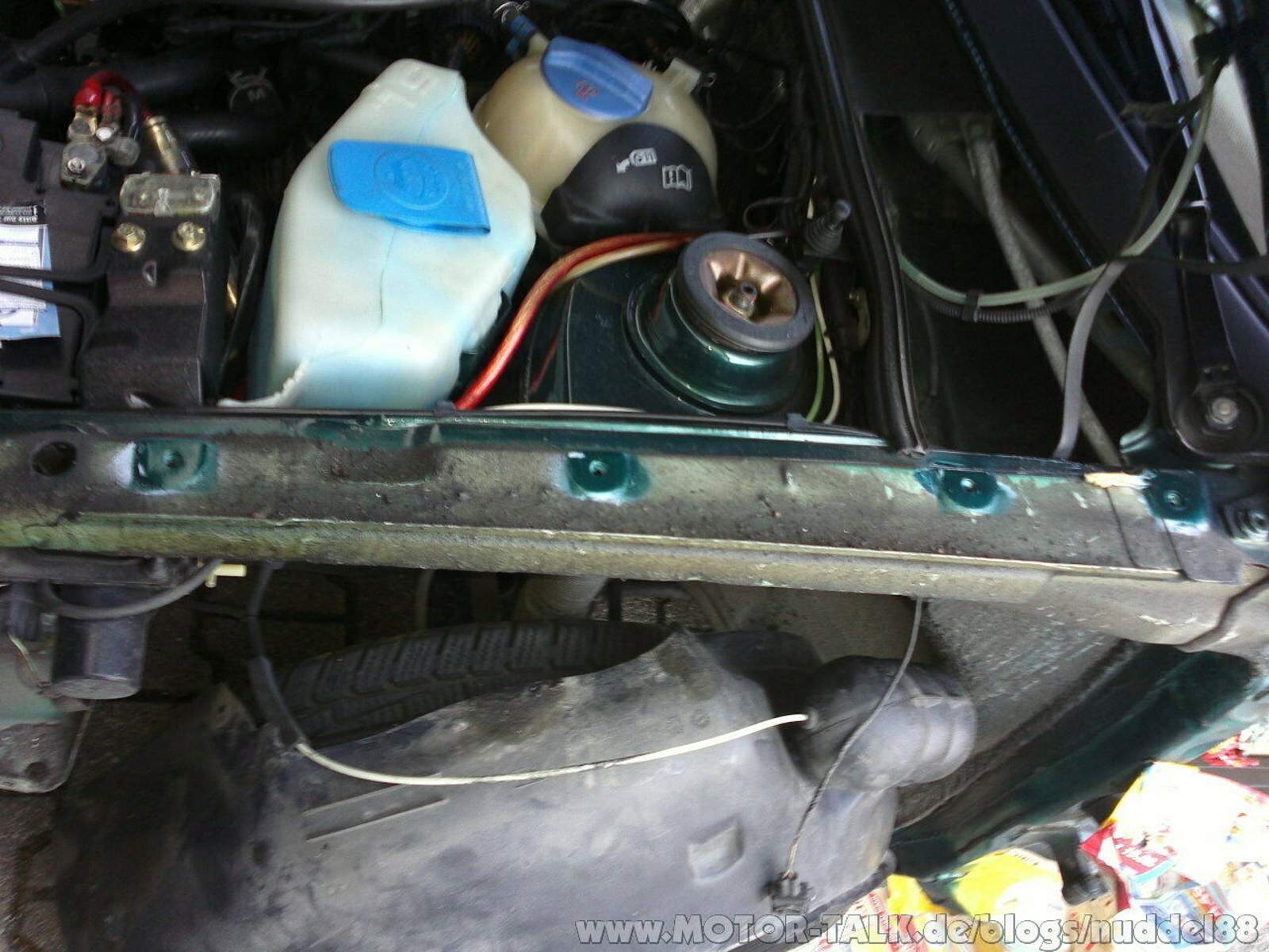

6 10er Sechskant-Schrauben oben am Kotflügel, 2 unterhalb der Führungsschiene der Stoßstange und eine unten an der A-Säule wurden entfernt.
bild430bild430
Da mir bekannt war, dass das "Fugendicht" ziemlich gut hält, haben wir viel Zeit benötigt, die Naht zu schneiden.
bild429bild429
Trotz vorsichtigem Ziehen und Zerren wollte der Koti nicht ab. Von innen, von außen immer wieder versucht, das stark verhärtete Dichtmittel zu durchbrechen und so den Koti frei zu machen. Schraube war keine sichtbar. Nachdem wir jedoch wirklich mit Sicherheit alles frei hatten, der Kotflügel sich aber immer noch kein bisschen weiter löste und nur an einer Stelle hakte, war klar, da muss noch ne Schraube sein. Wieder wurde in ungefährer Höhe des festen Punktes mit Messer und Schraubendreher Unterbodenschutz abgetragen. Und tatsächlich unter der Ebene kam etwas zum Vorschein, welches sich kurze Zeit später nach mühseligem Abschaben von U-Bodenschutz auch Schraube nennen durfte und gelöst wurde - der Kotflügel war ab.
bild431bild431

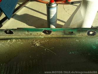

Nun galt es mit dem Dremel den Rost, inkl. jeder Rostpore sauber zu entfernen. Dauerte länger als vermutet. Die Erinnerungen an Ölfriedes Ende, gaben mir Kraft fast pausenlos zu entrosten, bis ich zufrieden war. An die überlappende/unter sich gehende Karosseriefläche bin ich mit einer Stahlbürste zugange gewesen, um so gut wie möglich die unzugänglichen Stellen zu säubern.
bild442bild442bild441bild441bild445bild445bild452bild452
Nachdem die Flächen blank waren, hab ich sie mit etwas Bremsenreiniger gesäubert.

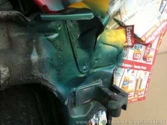

Abgeklebt und mit Grundierspray grundiert. Einwirkzeit beachten.
bild459bild459bild462bild462bild463bild463bild464bild464
Zum Nachmittag dann die Lackdose geschüttelt und Probesprühen auf Zeitungspapier - kommt nix. Nochmal mit etwas mehr Druck - kommt nix. Sprühkappe abgemacht und festgestellt, dass der obere Teil wohl eingetrocknet ist (was für ne alte Dose hat mir ATU da verkauft?). Mir war klar, dass ich nix falsch machen kann, wenn ich mit einem schmalen Schraubenzieher (gemeint Schraubendreher) reinsteche. Durch die Öffnung setzte sich das Aerosol mitsamt Lack frei und meine Hand war bis unter den Ärmel mit LC6P besprüht (es tropfte mir sprichwörtlich aus dem Ärmel). :D
Nun alle behandelten Stellen mit Wagenfarbe und nach 30min Trockenzeit mit Klarlack lackiert. Vorteil: es sind nur unsichtbare Stellen, also interessiert sich niemand für meine Laufnasen :)

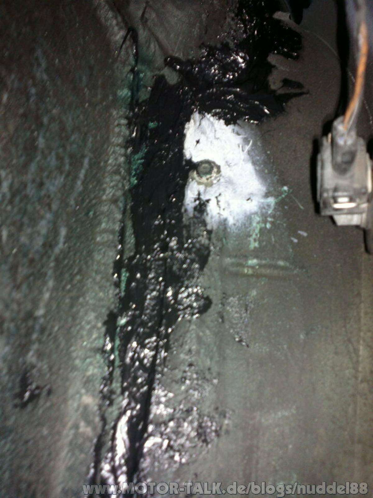

Bis auf die Sache mit dem bösen, schwarzen Unterbodenschutz wohl ganz dauerhafte Arbeit. Denn dieser Unterbodenschutz ermöglicht es dir nicht, zu sehen, ob es weiter rostet, was du nie ausschließen kannst. Es wäre besser gewesen, die Stellen dick einzufetten, vorzugsweise mit Mike Sander's. Es geht jedoch auch jedes andere Maschinenfett. Dieses hat den Vorteil, im Sommer in kleineste Ritzen zu laufen und ist transparent und kann nicht unterwandert werden, wie das schwarze Bitumenzeug.
Lacknasen sind nicht schön und stören kaum, können jedoch abbrechen, was dazu führt, dass du dort lackfreie Zonen hast, weil dummerweise die Grundierung gerne mit abbricht.
Mon Mar 26 19:32:48 CEST 2012    |    Nuddel88
Ok Goify,
mit dem Unterbodenschutz kannst du Recht haben. Ich wollte es eben mehr oder weniger original haben und habe nach bestem Wissen und Gewissen gearbeitet. Das mit dem Fett behalte ich für die Zukunft in Erinnerung. Danke dir.
Mon Mar 26 19:35:28 CEST 2012    |    Goify
Original wäre Hohlraumwachs gewesen, wie du im gesamten, klebrigen Innenteil des Kotflügels sehen kannst. Dass es keine Wunder wirkt, konntest du ja am Rost erkennen. Heutzutage verwendet man dieses Wachs nicht mehr, da dieses Lösemittel enthält, welche sich verflüchtigen können, sodass sogar die weiche Wachsschicht unterwandert werden kann - wie bei dir.
Mon Mar 26 19:38:48 CEST 2012    |    Nuddel88
Du meinst sicher das flüssige, honigzähe, komisch riechende mit Hohlraumwachs. Dieses haben wir benutzt, als meine hinteren Radläufe erneuert wurden (wegen Vorbesitzerpfusch). Damit wurden auch meine Schweller geflutet, bis es aus den Ausgangslöchern raustropfte. Ich denke schon, dass dieses Hohlraumwachs noch eine große Bedeutung in anerkannten VW/Audi-Werkstätten hat.
Mon Mar 26 19:44:14 CEST 2012    |    Goify
Hat es sicherlich auch. Aber das heißt ja nicht, dass es im Profibereich (Restauratoren) bessere Produkte gibt. Das Wachs hat den Vorteil, äußerst einfach verarbeitet werden zu können. Hohlraumfett hingegen, muss erst aufwändig erhitzt werden und sehr schnell verarbeitet werden, idealerweise bei warmer Karosserie.
Aber lieber Wachs, als gar kein Schutz.
