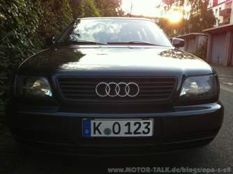

Nachdem mich die Türgriffe in Chrom schon immer genervt hatten und ich Gestern in der Nacht Langeweile hatte, habe ich kurzerhand diese in ein schwarz Matt verwandelt.
Ich hoffe das der Ruf, das Plastidip gut halten soll, auch wirklich so ist!

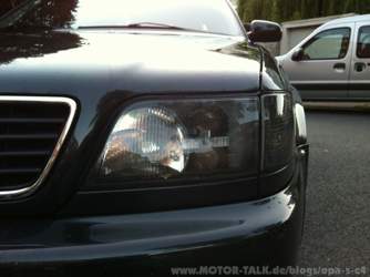

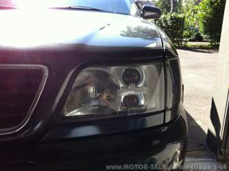

So nun habe ich nach langem überlegen mich auch dazu entschlossen meine Originalen D1 Brenner mit den Originalen Vorschaltgeräten gegen D2S Brenner und Vorschaltgeräte mit E Zulassung zu tauschen!
Ja jetzt kommen wieder die, die immer der Meinung sind, das ist Illegal.
Leute, manche wissen es manche nicht und der Tüv sollte es wissen!
Bitte unterlasst die Bemerkungen das dies Illegal sei, ich war beim Tüv und habe es von einem Prüfer besichtigen lassen!
Eine Eintragung ist definitiv nicht nötig, da bereits ab Werk mit Xenon ausgestattet und seit 03.2010 nun auch eine Freigabe für die Scheinwerfer diese mit D2S Brenner zu betreiben.
Audi bietet es bereits selber mit D2S Brennern und dazu passenden Vorschaltgeräten.
Der Tüvprüfer hat sich auch das Gutachten im PC angeschaut und mir auch bestätigt, das die Brenner darin betrieben werden dürfen! Eine Eintragung wäre absolut nicht Notwendig bzw. unsinnig, da bereits vom Werk mit Xenon ausgestattet und die benutzten Teile sind STVZO zugelassen mit E Zeichen,GS und ISO.
Es handelt sich um Vorschaltgeräte, die dem Hella Vorschaltgeräten nachgebaut wurden und bereits seit Jahren auf dem Markt sind.

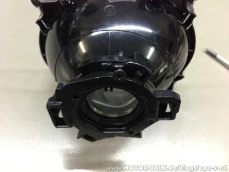

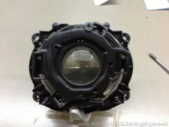

So nun zu meinem Umbau:
Die erste Hürde war nun da, die Aufnahme für die D2S Brenner, Serie ist ja mit vergossenen D1 Brennern. Also was tun, ja erst mal öffnen und die ganze Soße mit dem alten D1 Brenner raus, danach hinsetzen und Gedanken machen, wie mache ich den D2S Brenner da rein!
Die Idee kam schnell, da ich bereits ähnliche Umbauten gesehen hatte.
So habe ich das Originalgehäuse so bearbeitet, das nur noch das übrig geblieben ist, was wirklich benötigt wird, damit der Brenner fest und richtig in seiner Lage im Reflektor sitzt, wobei der Brennpunkt mit dem D1 Brennern identisch sind.
Die Brenner habe ich wie die D1 Brenner - die ja schließlich 16 Jahre ihren dienst perfekt geleistet haben - befestigt, sie sitzen Bombenfest und genau da wo sie hingehören. Dazu wurde noch von mir Gewinde auf die Bolzen geschnitten, damit die Befestigung der Halteplatte vernünftig aussieht und besser zu Handhaben ist!
Die Aufnahme, die ich zurecht gemacht habe, habe ich in einen Mattschwarz lackiert und anschließend in die Scheinwerfer eingebaut, damit der Halter auch wirklich fest sitzt, habe diesen noch mit einer Schraube fixiert.
Die Brenner wurden dann mit D2S Anschlußsteckern angeschlossen und durch den Deckel nach aussen geführt, was wiederum Wasserdicht versiegelt wurde. Die Verbindung zwischen den Adaptern und dem Vorschaltgerät erfolgt durch einpolige AMP Superseal Steckverbinder die ich dann auch umgebaut habe zu einer Steckverbindung mit AMP Superseal 3 Pol Verbinder die in diesem Bereich mittlerweile Standard sind und eine sehr gute Isolierung bieten, dazu sind sie auch Wasserdicht!
Um die Vorschaltgeräte an die Originalen Stromanschlüsse anzuschliessen, habe ich diese auch direkt überarbeitet und die Originalen Rundstecker, die leider anfällig sind, gegen 4 polige AMP Stecker getauscht (Auf den Bildern sieht man noch den Originalen Runden Stecker von Audi, der jetzt durch den sogenannten 4 Pol AMP Superseal Steckeverbinder ersetzt wurde)..
Den Rest erklären die Bilder.
Fazit:
Die Ausleuchtung ist Perfekt, Funktion ohne Störungen und es ist alles auf die schnelle tauschbar, wenn was defekt gehen sollte.
Ach so ja, als Brenner habe ich die Philips D2S Plus Brenner ausgesucht die ich bereits von Freunden kenne.
Ich hoffe ich konnte denen die es auch vorhaben mit meinem Beitrag weiterhelfen.

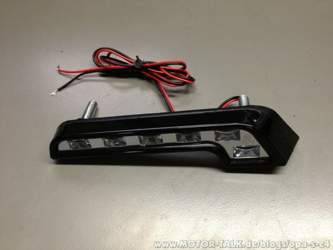

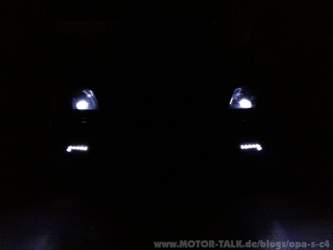

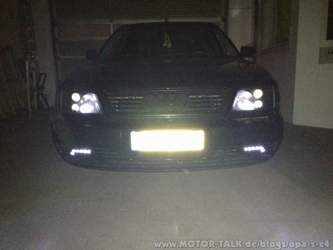

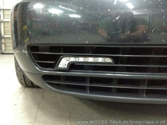

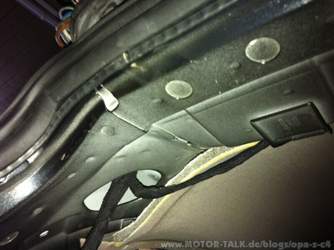

So nun habe ich Dank Alex mir auch TFLs gekauft die ich eigentlich schon immer haben wollte, da mir genau diese vom Benz E-Klasse gefallen.
Kurzerhand mitgeboten und ersteigert, nachdem Alex mir den Link zusendete....
Naja schaut euch die Bilder an...... mir gefällt es!

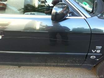

Ein Einkauf kann schnell mal Böse enden!
Wie jeder andere mensch auch, kam ich von der Arbeit und meine Frau wollte unbedingt einkaufen fahren!
Also habe ich mich geschlagen gegeben und sind dann zum Lidl in der Nähe gefahren.
Wir alle zusammen rein in die Bude und kräftig den Einkaufswagen gefüllt, danach von der Kasse zum Auto und den ganzen Mist mal im Kofferraum verstaut!
Als ich dann einsteigen wollte, lies mein Frau auf der Beifahrerseite als sie einsteigen wollte, einen Brüll los!
Was ist das den für ein Scheiss, brüllte sie. Ich direkt was ist los und sprang wieder auf!
Komm mal rüber sagte sie mit grossen Augen und ich ging rüber!
Na was habe ich da zu sehen bekommen? Ja genau das was man oben auf den Bild 1 und 2 sieht!
Naja erst richtig aufgeregt, hätte ich da die Person die das gemacht hat sofort griffbereit gehabt, weiss nicht was dann alles passiert wäre, nachdem ich mich beruhigt hatte machte ich mir schon Gedanken wie ich es wieder hin bekomme.
Nun ja, wie gut das man hier im Forum auch wirkliche Freunde hat, die einem mit rat und Tat zur Seite stehen.
Hier ein besonderer Dank an Dirk - iceblue1972 - der mir sofort das Angebot machte, das er es mir Lackieren würde!
Da ich eh vorhabe, den Dicken mal komplett Lacken zu lassen, werde ich mit Sicherheit auf Dirk´s Angebot zukommen!
Damit bis es soweit ist wenn er sein neues Kleid bekommt, wollte cih es schon mal vorab etwas tuschieren!
Das Wetter passte Heute und die Lust war auch da, also dachte ich jetzt oder nie.
Den Anfang habe ich schon mal gemacht, der Rest folgt dann noch mit Bildern bis zur Fertigstellung.
Also erst mal die Stellen mit viel Wasser säubern, danach mit 1200er Papier leicht anschleifen und die Stellen mit Wasser abwaschen und dann mit Silikonentferner entfetten.
Anschließend Farbe kräftig mit mehreren Schichten auftragen, ich habe insgesamt 5 Schichten aufgetragen. Als ich jetzt mit dem neuen Kratzer anfing, dachte ich, dann machste an den alten Kratzer Links Hinten und der Stoßstange weiter, dies sieht man auch auf den Bildern.
Jetzt muss es erstmal Trocknen und dann wird nochmals mit 1200er Papier abgeschliffen und Anschließend Poliert, Bilder folgen!
So die letzten 2 Bilder sind nach der Bearbeitung. Es ist nicht weg, aber man muss schon genauer hinschauen. Soll ja dieses Jahr noch komplett neu Lackiert werden, ist zu mindestens mein Wunsch.

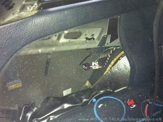

Infrarot Fernbedienung Quittiert seinen Dienst! Oder man möchte einfach eine Funkfernbedienung nachrüsten, aber wie?
Ich habe Persönlich bei mir die Klappschlüssel FB Lux Pro aus eBay gekauft und montiert. Ich muss sagen das sie sehr zuverlässig ist und seine Funktion Tadellos ausführt.
Für alle die dies auch kaufen und montieren möchten hier eine Anleitung mit Bildern und Farbangaben:
Links Box = Rechts ZV Pumpe
Weiss = schliessen auf Braun/Weiss (das weiss sieht eher aus wie grau)
das dünne rote Kabel Komfortschliessung mit auf des weisse Kabel anklemmen
weiss/schwarz = öffnen auf braun/grün
braun = Blinker auf weiss/schwarz
2 tes braun = Blinker auf grün schwarz
beide sind nur braun ohne kennzeichnung (Blinker Rechts/Links ist egal welches Du nimmst)
schwarz und beide gelbe zusammen auf Masse = ich habe es direkt auf Batterie - geklemmt
das dicke rote auf Plus = ich habe auch diesen direkt auf Batterie + geklemmt
die Box habe ich an die Wand gegen Heck wo die Batterie sitzt mit Klettband befestigt und die Antenne einfach nach oben gelegt.
siehe die Bilder genau an und Du wirst es sehen!
