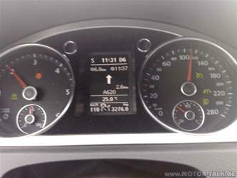

Dieser Aufruf richtet sich an alle die Erfahrungen mit einem PASSAT CC gemacht haben, der u.a. folgende Ausstattungen hat:
  • Multifunktions-Lenkrad ohne Schaltwippen
  • DSG-Getriebe (vielleicht sogar mit ACC)
  • RNS510 Navigation ohne spezielles Soundsystem
Folgender Hintergrund, den ich auch bereits hier im passenden Forum gepostet habe:
Bei meinem PASSAT CC wurde - wie bereits Anfangs in meinem Blog erwähnt - bekanntlich das RNS510 vom Händler nach Auslieferung nachträglich nachgerüstet. Ich bin nun stutzig geworden, weil ich meine nun damit ein Problem festgestellt zu haben.
Im Multifunktionslenkrad rechts befindet sich ja das Steuerkreuz für die MFA, das funktioniert auch tadellos wie's soll. Also alle 4 Richtungen zur Navigation in den MFA-Optionen und OK / Zurueck. In der linken Lenkradspeiche sind ja bekanntlich die Bedienelemente für das Radio, also im wesentlichen VOL + / VOL - und zwei Wippen < / > und die Telefontaste / Spracherkennungstaste.
Im Handbuch steht, das diese Wippen auf der linken Seite, also die < / > im Radiomodus z.B. Funktionen wie die Titelauswahl steuern und ggfs. im Navigationsmodus oder anderen Modi andere Funktionen übernehmen. Bei mir machen die beiden Tasten von Anfang an aber rein GAR NICHTS - die sind mausetot!
Ärgert mich schon irgendwie weil ich so nun nicht einmal den Titel von der Festplatte oder CD via Lenkrad wechseln kann.
Also Fragen ueber Fragen:
Kann es sein das mein freundlicher damals bei dem Upgrade vergessen hat alles anstaendig zu programmieren?
Ist es WIRKLICH SO, das im MFA+ beim PASSAT CC normalerweise auch die Navigationssymbole angezeigt werden (ich habe diese derzeit nur im Display vom RNS510 und die Anzeige vom ACC)?
Anbei ein Dump aller Steuergeraeteinstellungen.
Log.pdf (2190 mal heruntergeladen)

Das Problem habe ich gestern selber gelöst, nun habe ich sowohl NAVI-Anzeigen als auch die linken Tasten voll funktionsfähig!
Ich werde in den nächsten Tagen hier den kompletten Scan posten. Die Lösung für das Lenkrad ist, das man als Typ einen Wert eingeben muss der nicht bei OpenObd oder sonstwo gelistet ist. Die Navianzeigen erscheinen bei Codierung des Radios unter dem Punkt "Kommunikation mit dem CAN-Bus".
Mon Jun 29 15:47:02 CEST 2009    |    taue2512
Da nun alles klappt, sieht meine MFA nun so aus im Navibetrieb. Auch Titelnamen und Interpreten werden vom RNS nun angezeigt.
