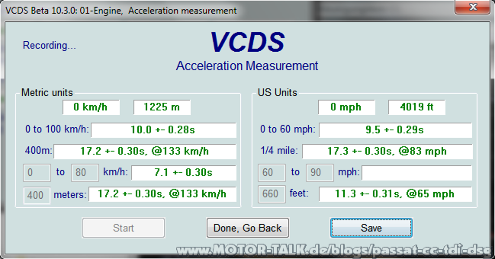

So, doch nun zum ersten Testlauf: Das Auto ist vorher auf Betriebstemperatur gefahren worden. VCDS ist mit einem Hex+CAN-USB-Kabel an der Diagnosebuchse des Passats angeschlossen und alle relevanten Messwertblöcke wie Drehzahl, Tempo und der derzeit eingelegte Gang werden im Turbo-Modus permanent in eine CSV-Datei mitgeloggt - die Bahn ist frei, also los geht’s…runter mit dem Gaspedal auf das Bodenblech. Das Auto beschleunigt sanft und fast ohne merkliche Leistungsunterbrechungen, die Antriebsräder verlieren zu keiner Zeit den Grip, lediglich ganz am Anfang ist ein kleiner Regeleingriff seitens der ASR bemerkbar.
Recht zügig geht’s in Richtung 80, dann weiter auf 100 km/h. Vom Gefühl her schätze ich glatt das das deutlich unter 10 Sekunden waren.

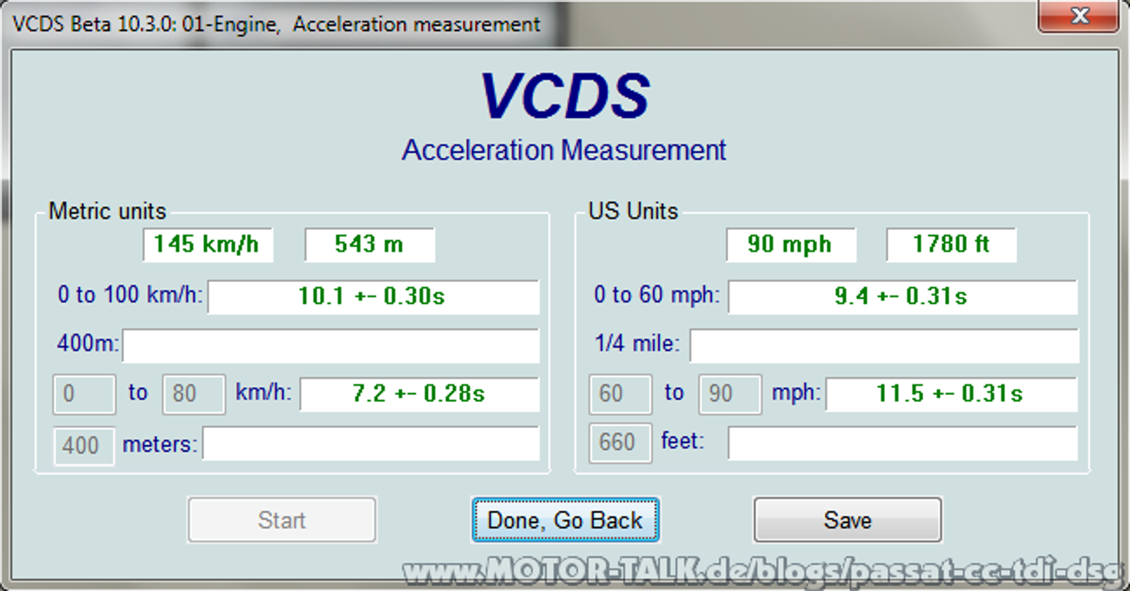

Mal nachsehen:
Hmmmh, glatte 10 Sekunden, wobei VCDS sagt das es eine Messtoleranz von 0,28 Sekunden gibt.
DSG (Normal)DSG (Normal)

Mal nachsehen:
Überraschung! 10,1 Sekunden (+/- 0,3 Sekunden) von 0 auf 100, also im Grunde genauso schnell wie vorhin. Die Beschleunigung und Gangwechselaktionen im Modus „Sport“ habe ich allerdings als wesentlich ausgeprägter empfunden.
DSG (Sport)DSG (Sport)

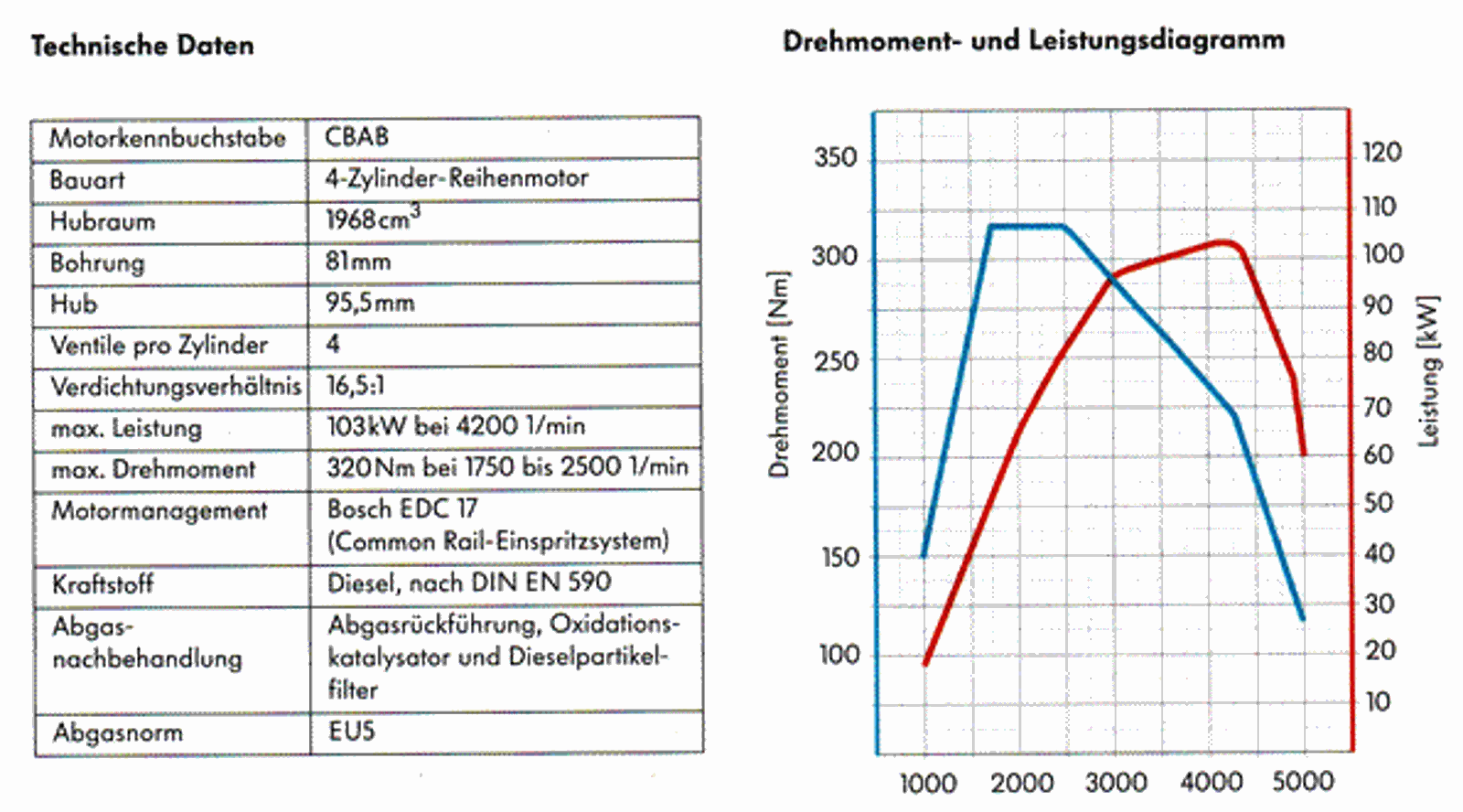

Ein Blick auf die Herstellerdaten: Das maximale Drehmoment liegt wie bereits erwähnt laut VW zwischen 1.750 und 2.500 U/min an, die maximale Leistung hingegen erst bei 4.200 U/min, die typische Diesel-Charakteristik eben. Bedeutet für mich im manuellen Modus als Fahrer kurz vor dem roten Bereich, der im CC im Instrument bei 5.000 U/min beginnt manuell hochzuschalten, damit der nächste Gang bei rund 1.800 U/min einsteigt um das maximale aus dem Motor herausholen zu können. Preisfrage: Kommt man da überhaupt bis hoch in den 6. Gang? Die Antwort darauf gibt uns die Excel-Tabelle: Nein!
Technische DatenTechnische Daten
Jetzt kommen wir zur Physik, um die optimalen Schaltpunkte zu errechnen. Denn die sogenannte Radzugkraft (Raddrehmoment) ist hierbei sehr entscheidend. Diese ist abhängig von der Getriebecharakteristik und der Leistungskurve des Motors.
Um das Raddrehmoment für einen Passat CC 140 TDI berechnen zu können, müssen wir erst mal wissen auf welchen Reifen das Auto steht, um deren Abrollumfang zu errechnen. Meiner einer fährt 235/45/17’er, das macht rechnerisch 1.968mm an Umfang. Auf der Website hier gibt es einen Online-Rechner und wer’s nicht glaubt kann mit einem flexiblen Maßband gerne selber nachmessen.
So, das ganze hauen wir dann zusammen mit den einzelnen Übersetzungsverhältnissen des Gebtriebes in eine der überall im Web erhältlichen allwissenden Excel-Tabellen und schon erhalten wir so das maximale Raddrehmoment für jeden einzelnen Gang bei X Umdrehungen des Motors. Bei einigen dieser Tabellen sollte man aber darauf achten, das das DSG von Haus aus 2 unterschiedliche Achsübersetzungen nutzt - für die ersten 3 Gänge eine und für die restlichen eine andere.
Die Ergebnisse der Excel-Tabelle belegen meine zuvor aufgestellte These: In den ersten drei Gängen fährt man diese wegen der Getriebeabstufung bis auf 4.300 U/min komplett aus, die Gänge vier bis sechs hingegen sollte man optimaler weise „nur“ bis etwas über 4.000 U/min ausfahren.

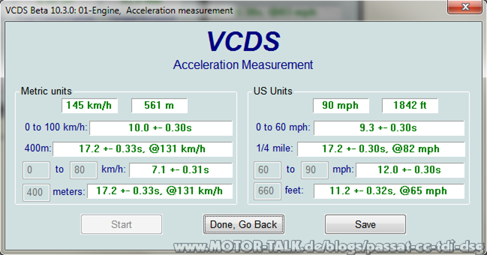

Mal nachsehen:
Den Sprint von 0 – 100 km/h habe ich wieder in 10 Sekunden geschafft (+/- 0,3 Sekunden). Also mehr oder weniger ein absoluter Gleichstand!
DSG (Manuell)DSG (Manuell)

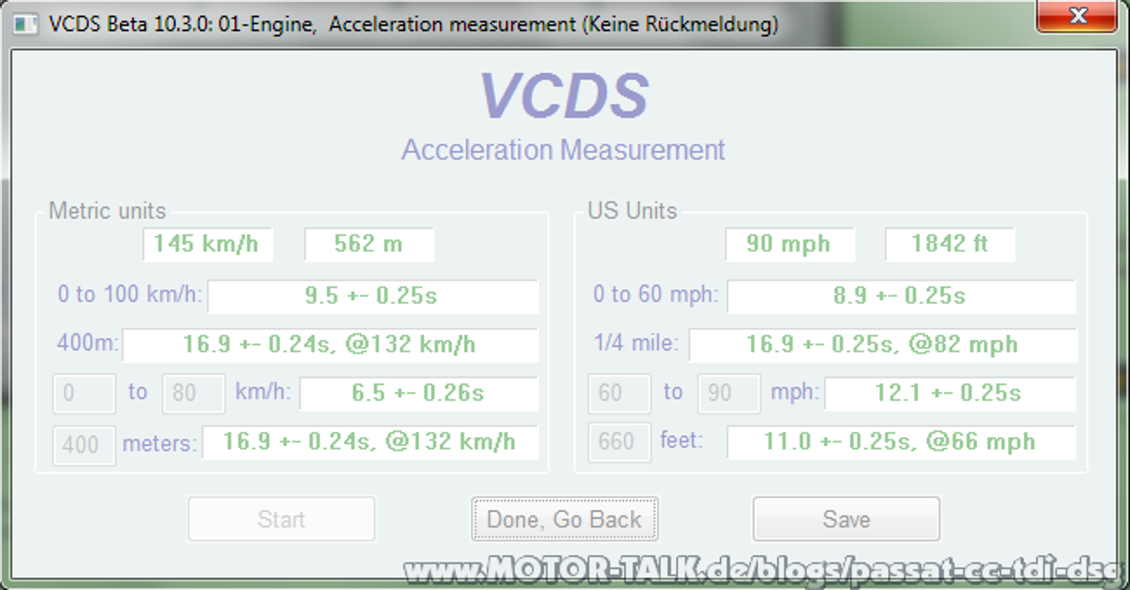

Dazu deaktiviert man als erstes das ESP, falls AUTO HOLD eingeschaltet war ist dieses nun ebenfalls automatisch ausgeschaltet. Danach den Wählhebel in Position "S" und dabei den linken Fuss auf der Bremse lassen. Mit dem rechten Fuss kann man nun Vollgas geben - die Drehzahl steigt währenddessen kurz auf etwa 1.300 U/min an, fällt allerdings nach ein paar Sekunden wieder rapide von alleine ab. Nun heisst es bei diesem Spiel genau im richtigen Moment den Fuss von der Bremse zu nehmen und voilá: Wir machen eine gute halbe Sekunde beim Sprint von 0 auf 100 wett!
DSG (Sport mit Launch Control)DSG (Sport mit Launch Control)
Wie das genau mit dem Launch Control geht habe ich nun ebenfalls im Video mit aufgenommen.
