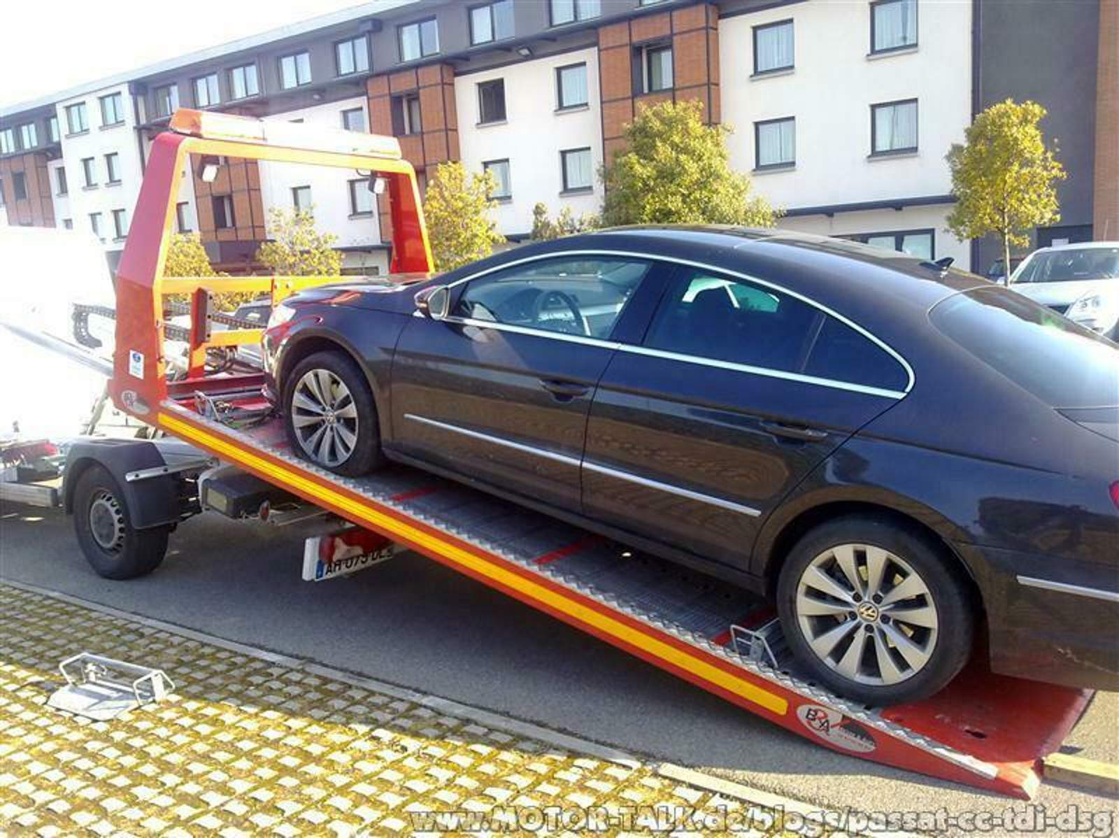

So, nun ist es passiert! Nein, ich hatte keinen Unfall mit meinem CC, sondern ein fast ebenso ärgerliches ungeplantes Ereignis: Einen Plattfuß!
Als ich gestern Nacht gegen 1h gemächlich mit zwei weiteren Passagieren an Bord den ungefähr 8km langen Rückweg von der Toulouser Innenstadt in deren Hotel antreten wollte, befuhr ich die Allee entlang des bekannten Canal-du-Midi als es auf einmal auf der linken Spur einen kleinen Schlag gab.
Als erstes dachte ich an ein Schlagloch – hier in Frankreich auch liebevoll „nid de poule“ - also übersetzt Hühnernest genannt - und rollte erst einmal weiter unseres gemeinsamen Weges.
Nach gut 500m bog ich auf die Stadtautobahn ein und als ich die Auffahrt hinter mir gelassen hatte schlug auf einmal aus heiterem Himmel die Reifendruckkontrolle an.
Ein simples „Reifendrücke zu niedrig“ war in der MFA zu lesen. Vom Fahrverhalten und vom Laufgeräusch her, zeichnete sich das sich anbahnende Malheur noch gar nicht ernsthaft ab. Also runter mit der Geschwindigkeit und nach der nächsten Ausfahrt ab zur Kontrolle in die nächste Nothaltebucht. Der Weg dorthin: Circa 900m. Das sollte eigentlich zu schaffen sein, vertraute ich doch auf die vom Verkäufer meines Vertrauens damals so hochgelobten ja beinahe magischen Selbstreparaturkräfte der am Passat CC serienmäßigen Continental-Reifen mit der selbstversiegelnden ContiSeal-Technik. Laut Herstellerwebsite sollen diese ja sogar Löcher bis zu einem Durchmesser von 5mm selbstständig abdichten können und eine sorglose Weiterfahrt ermöglichen. Zu dieser – wie sich nachher herausstellen sollte – trügerischen Sicherheit hat sicherlich auch die MFA-Meldung über lediglich zu niedrige Reifendrücke (warum eigentlich im Plural?) beigetragen.
Die Reifendruckkontrolle an meinen beiden vorherigen Laguna und am Mégane unterscheidet zum Beispiel einen schleichenden Plattfuß oder einen eklatanten Reifenplatzer und gibt darüber hinaus noch an welches Rad genau Probleme bereitet. Liebe Volkswagen-Leute, offenbar macht das Euer System nicht ganz so toll wie das der Konkurrenz – oder ist DAS eventuell sogar der Grund warum ihr dieses in meinen Augen „unzulängliche“ Reifendruck-Kontrollsystem mit den automatisch versiegelnden Continental-Reifen beim Passat CC serienmäßig anbietet?

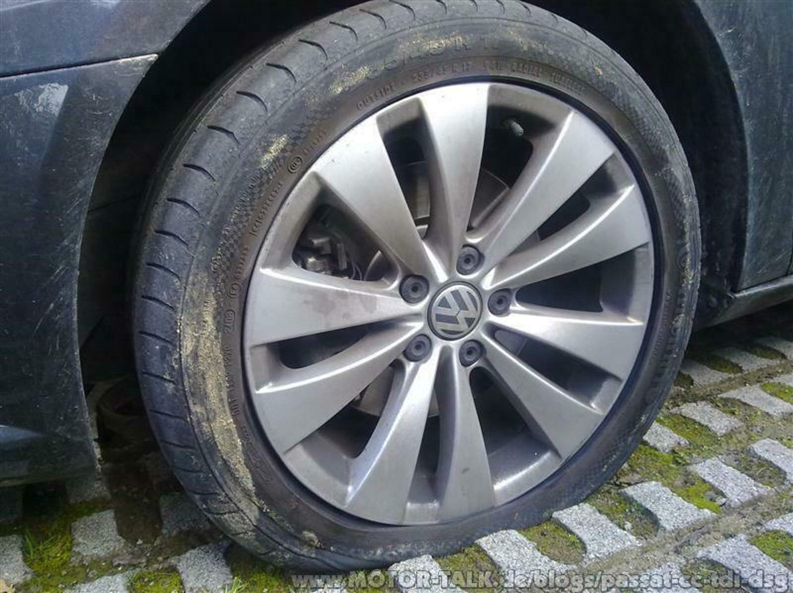

Denn als ich an besagter Nothaltebucht nach längerer Schleichfahrt schließlich ausstieg spürte ich schon das der Reifen vorne links komplett luftleer sein musste. Und so war es denn schließlich auch, der Reifen war komplett platt. Felgenrand und Asphalt trennten nur noch ein paar Millimeter plattes Gummi. Da ich meine beiden Gäste wenigstens noch bis in deren Hotel bringen wollte entschied ich mich für die Weiterfahrt im Schritt-Tempo bis zur übernächsten Ausfahrt bis zum Hotelparkplatz.
Ich befuhr den kürzesten Weg, entgegen Einbahnstraßen und auf Busspuren – Nachts um halb 2h in Frankreich ein fast normaler Vorgang.
Auf dem Hotelparkplatz angekommen ließ ich den CC dann für die Nacht stehen und fuhr mit dem Sixt Corsa zu mir nach Hause. Am nächsten Morgen nahm ich den Kompressor vom Reifeninstandsetzungskit unseres Mégane auf Verdacht mit, mein Plan war so zumindest zum ungefähr 1,5km entfernten Reifenhändler auf eigener Achse zu rollen oder – den selbstdichtenden Eigenschaften der Conti-Pneus sei Dank – den Reifen sogar komplett wiederzubeleben.
Aber: Pustekuchen! Da war beim besten Willen nichts mehr zu machen, durch die etwas längere Fahrt waren in der hinteren Karkasse bereits sehr große Löcher, die ich am Vorabend noch gar nicht bemerkt hatte. So rief ich also notgedrungen den ADAC an. Nicht einmal 30 Minuten später war dann der französische Vertrags-Abschlepper auf dem Hotelparkplatz angekommen und wollte meinen CC auf der hydraulischen Ladefläche des Abschleppwagens Huckepack mitnehmen.
Hey, der CC ist ja beileibe kein Rennwagen und meiner ist noch nicht einmal tiefer gelegt. Aber der gute Mann vom Abschleppdienst fluchte nicht schlecht als es daran ging die weit vorbauende Fahrzeugnase meines Passat CC irgendwie und ohne größere Schab-Geräusche auf die abgekippte Plattform zu fahren. Ohne dicke Unterleghölzer wäre hier nichts zu machen gewesen. Und somit ist dies ein weiterer Beweis dafür wie kurzsichtig Autohersteller beim Design verfahren: Ich wette bei der Entwicklung der CC-Front hat NIE auch nur ein einziger Designer an mögliche Abschleppaktionen gedacht! Setzen, sechs.
Nach einigem Rangieren und gefäligem ignorieren einiger schabender Geräusche der kleinen Plastiklippe vor den Radläufen gelang es uns schließlich gemeinsam den Wagen auf den LkW zu wuppen. Auf ging’s zu EUROMASTER.
Diese Tour war vom ADAC bereits schon so vorgebucht, wohl weil EUROMASTER die günstigsten Pneus und mit den besten Ruf hier bei mir in Frankreich hat. Und dazu gab es gerade eine Aktion, das der zweite Reifen kostenlos ist – nur Montage und wuchten sei zu zahlen. Das war wirklich mal ein nettes Angebot.
Als wir also im LkW mit dem CC auf der Ladefläche bei EUROMASTER ankamen, fragte ich erstmal nach den Continental-Reifen mit ContiSeal.
Nee, haben wir nicht – kennen wir auch nicht! Nach einiger Erklärung sagte der französische Angestellte nur trocken zu mir: „Ja, okay das das kein Run-Flat-Reifen ist, sondern einer der sich selber reparieren soll habe ich nun verstanden. Aber anscheinend funktionierte das in Ihrem Fall wohl nicht so ganz, diese tolle deutsche Erfindung, oder etwa nicht?“
Ab diesem Moment war der Mann mir irgendwie sympathisch! Er kramte die letzten beiden „normalen“ Uniroyal-Reifen aus seinem Lager im Format 235/45 17" raus. Franzosen fahren halt eher kleine Autos und Reifenhändler orientieren sich mit ihrem Sortiment an dieser Tatsache. Ich ließ den CC auf dem Hof und rund 4h später durfte ich mein Auto wieder abholen. Knapp 298 EUR kostete der Spaß für 2 neue Reifen.
Beim abholen zeigte mir der Monteur den kaputten Reifen: Auf der Lauffläche war ein knapp 3mm großes Loch, welches vermutlich von einem Nagel stammte. Die wabbelige innere Dichtungsschicht hatte dies aber anscheinend nicht so richtig dicht bekommen wie es eigentlich vorgesehen ist. Echt toll dieses ContiSeal!
In Verbindung mit der Tatsache das beim CC nicht mal ein kleiner Kompressor an Bord ist und weil die Reifendruckkontrolle lediglich „niedrige Reifendrücke“ anstatt „Halt! Reifenpanne!“ meldet, ist es meines Erachtens letztendlich zu dieser Austauschaktion gekommen. Ich für meinen Teil denke nun nach dieser Erfahrung keineswegs mehr an die „Zauberkräfte“ dieser tollen als Ausstattungsplus und Sicherheitsvorteil angepriesenen Reifen und an den deutschen Erfindergeist.
Vielleicht sollte Volkswagen in Zukunft besser über ein Software-Update der Reifendruckkontrolle nachdenken und den CC lieber zusammen mit einem Jahresabo beim ADAC verkaufen, statt mit den teuren ContiSeal-Reifen - DAS ist dann ein wirkliches Sicherheitsplus!
