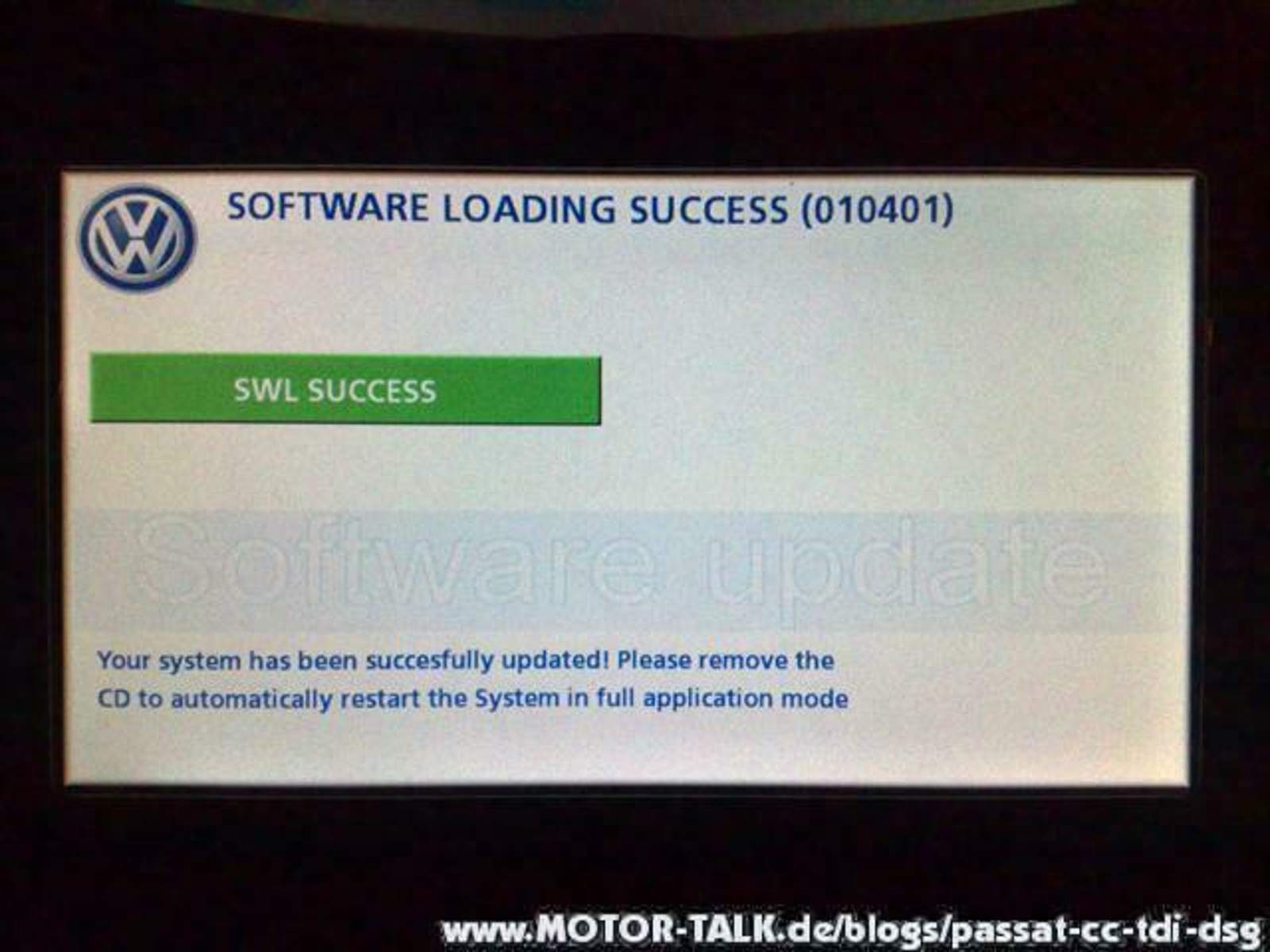

DAS UPDATE
Tür auf, Zündschlüssel NICHT ANFASSEN und lediglich das Radio einschalten. Die CD mit dem Image einlegen und das Radio meckert erstmal das die eingelegte CD/DVD nicht erkannt wird! Das ist aber normal. Einfach in diesem Falle das Gerät aus- und wieder einschalten, dann sollte einem buchstäblich für ein paar Minuten schwarz vor Augen werden.
Initialisierung (0)Initialisierung (0)Laden der Installationsumgebung (1)Laden der Installationsumgebung (1)
Nach ein bis zwei Minuten bangen wartens wird es dann wieder hell und das Setup heißt einen willkommen. Ein Druck auf <OK> und wir kommen unserem Ziel ein Stückchen näher.
Willkommen (2)Willkommen (2)
Eine kurze Bestätigungsfrage, ob man sich wirklich über die Konsequenzen eines fehlerhaft durchgeführten Updates im klaren ist und es kann losgehen. Bevor Ihr hier einfach bestätigt, überzeugt Euch davon ob die Batterie genügend Saft hat, niemand an der Zündung in der nächsten Stunde rumspielt und ob ihr ggfs. genügend Kohle auf dem Konto habt, um ein "gebricktes" RNS510 fachmännisch reparieren zu lassen!
Wenn ihr das alles mit Euch vereinbaren könnt, tippt man einfach auf <OK>.
Sicherheitsfrage (3)Sicherheitsfrage (3)
Das Gerät startet von diesem Zeitpunkt während der nächsten 50 Minuten mindestens zwei Mal neu. Bitte dadurch bloß nicht verunsichern lassen und auf keinen Fall die Zündung anmachen oder gar die CD aus dem Laufwerk nehmen!
Der Fortschritt der Installation wird durch viele einzelne Progress-Bars verdeutlicht, ganz oben ist dann der gesamte Installationsfortschritt ablesbar und sehr klein unten rechts findet man eine ungefähre Zeitangane, die in relativ großen Sprüngen über die verbleibende Installationszeit Auskunft gibt.
Installation (4)Installation (4)
Nach spätestens einer Stunde ist dann alles auf 100% und der folgende Bildschirm erscheint.
Fertig! (5)Fertig! (5)
Nun die CD mit der Firmware aus dem Laufwerk entnehmen und den großen Button <SWL SUCCESS> antippen. Das Gerät startet daraufhin neu und verbleibt nach ein bis zwei Minuten im ausgeschalteten Zustand.
Nun zaghaft den Power-Knopf gedrückt und das RNS510 bootet mit der neu aufgespielten Firmware! Die bereits vorhandenen Kartendaten, sowie meine auf der Festplatte befindlichen MP3-Dateien wurden bei meinem Update nicht angetastet.

Sun Sep 06 21:03:14 CEST 2009    |    PS-Schnecke35196
Hallo bin neue hier!
Ich habe das Problem das ich mir bei meinem Golf V R32 das RNS 510 die neue version 2660 hochgeladen habe und dann bei ca. 70% wurde die Batterie leer! Ich habe jetzt einen fehler da steht SWL Error und es steht auch er kann von dieser Position aus nicht weiter starten! Dannach habe ich probiert zu reseten mit den tasten Cd rauswurf- I- und Setup aber das geht auch nicht!
Kann mir da jemand helfen?
Würde micha uf euer antwort freuen!
Gruß Philipp aus Südtirol
Mon Sep 07 14:05:55 CEST 2009    |    taue2512
@R32Philipp:
RESET des Geräts macht man mit < + > + i.
Ich denke das was Du meinst war das "erzwungene" Update, dazu CD mit der neuen Firmware ins LW und die Tasten "Auswurf" + i + SETUP drücken, sollte das nicht gehen versuche es nochmal mit einer anderen CD, die gemäß ISO und Joliet gebrannt ist (langsam).
Geht's immer noch nicht kannst Du Dein RNS510 eigentlich nur noch als "gebrickt" bei eBay verkaufen. Oder 2 bis 300 EUR für eine fachmännische Reparatur hinlegen.
Mon Sep 07 21:15:52 CEST 2009    |    PS-Schnecke35196
@ taue2512
Wenn das Navi gebrickt ist! Wird das dann vor Ort in der VW Werkstatt repariert oder wird das zu VW eingeschickt?
Tue Sep 08 09:30:03 CEST 2009    |    taue2512
Ich denke mal die schicken das direkt an den Hersteller ein. Aber vielleicht findest Du was dazu hier in den Foren...
Tue Sep 08 20:52:09 CEST 2009    |    PS-Schnecke35196

Wed Sep 16 16:08:06 CEST 2009    |    Spiralschlauch47417
Hallo an alle ;)
Ich habe mir einen Golf 6 gti gekauft, der Rns 510 ist eingebaut. Die Software währe angeblich die Aktuellste laut VW Händler, die hätten den Update: 1100 versucht zu installieren das hat nicht geklappt grund wäre ältere Version Die 1100 wäre die alte Version.
Nun gut die neue Version ist immer gut sag ich .Jetzt will ich das diese Sprachsteuerung funktion auch , was muss ich den dafür tun eigentlich das es klappt. Mann schreibt im netz das Mann das Mikrofon wechseln soll. wenn man das Mikrofon austauschen möchte was würde mich das kosten? Update 1100 sollte laut berichte im Netz SDHC karten lesen können. Laut Händler nicht?? mein RNS 510 soll die aktuellere Version wie der 1100 er sein kann weder SDHC lesen sonst noch was :(
Was ist den richtig??
Nebenbei noch Wollen die mich verarschen.
Gruss an alle danke im Voraus
Wed Sep 16 16:28:04 CEST 2009    |    taue2512
@diloyasi: Im dazugehoerigen Thread findest Du Erleuchtung auf alle Deine Fragen. Suchfunktion hilft ungemein. Aber hier nochmal langsam zum mitschreiben...wobei ich mich frage, warum die bei Dir versucht haben die 1100 zu installieren? Ob beim 6'er GTI schon das Mikro durchgeschleift wird, kann ich Dir nicht sagen weil ich mich aus den letzten Seiten des Threads ausgeklinkt habe weil die Leute dort immer wieder die gleichen Fragen stellen, anstatt zu lesen oder die Suchfunktion zu nutzen.
Aber hier sind wir ja sozusagen "unter uns", deshalb ausnahmsweise zu Deinen aktuellen Fragen:
SW-Version: Die 1100 ist die letzte "offizielle" das was wir hier alle installiert haben ist sozusagen ein "Grauimport" - Version 2660 - ohne jeglichen Haendlersupport und auf eigene Gefahr bis zum offiziellen Erscheinungstermin.
Sprachsteuerung: Gibt es definitiv erst ab dem Release 2660 - vorher nicht! Das muss aber extra freigeschaltet werden und nach dem Update ist manchmal eine neue Codierung im Steuergeraet 19 noetig, das kann aber jeder halbwegs bewanderte Haendler auch machen.
Mikrofon: Du brauchst ein Mikro - das ist klar. Wenn Du aber schon eine FSP hast, genuegt es das serienmaessige Mikro durch das Radio zu schleifen, Anleitungen und Schaltbilder dazu im Thread.
SDHC: Funktioniert definitiv mit der neuen Firmware - wurde vielfach berichtet und mit diversen Karten getestet (siehe Thread).
Kosten: Ca. 20 EUR fuer die "nur-Kabel-Loesung" und nochmal ca. 30 EUR drauf, wenn Du ein extra Mikro benoetigst. Was der Haendler jedoch fuer Einbaupreise und das Programmieren verlangt bleibt ihm und Deinem Verhandlungsgeschick ueberlassen. Es soll auch schon fertige Kabelsaetze geben fuer knapp 100 EUR.
Denke dran, das hier ist "nur" ein Blogartikel!
Du wuerdest sicherlich im offiziellen Firmware-Thread mehr Antworten bekommen als hier, die meisten aber eher nach dem Motto "das steht alles auf den 70 vorherigen Seiten"!

Fri Oct 16 01:30:41 CEST 2009    |    Faltenbalg7789
erstmal allen vielen Dank für die zahlreichen Infos.
Habe mich strickt an die Anleitungen der einzelnen Beiträge gehalten. Eines habe ich wohl falsch gemacht.
Mein MFA Plus besteht nur noch aus MFA, Telefon und Einstellungen --> es fehlt Audio und Navigation.
Desweiteren fehlt wie beschrieben die Klimaanzeige im Display?
Was muss ich oder kann ich selbst ändern, dass MFA Plus wieder vollständig läuft?
und warum fehlt das mit der Klima?
Für die Sprachsteuerung benötigt man noch mal ein Mikro, wenn man vor dem Update das Telefon schon per Sprachwahl bedienen konnte?
Modell: Passat BlueMotion BJ.2009
RNS 510
mit Freisprecheinrichtung werksseitig
Da es ein Geschäftswagen ist möchte ich nicht unbedingt in die Werkstatt zum Freundlichen, da ich dort auch keinen "Freund" habe.
Fri Oct 16 01:52:38 CEST 2009    |    taue2512
Ohne "Freund" mit VCDS kannst Du wohl nix machen. Vermutlich muss sowohl das RNS als auch andere STG umprogrammiert werden.
Warum die Klimaanzeige ganz fehlt kann ich nicht nachvollziehen. Sicher das unter SYSTEM im RNS die Klimaanzeigen eingeschaltet sind?
Deine Frage mit dem Mikro ist nun nicht ernst gemeint, oder? Ansonsten LESEN, VERSTEHEN und DURCHSCHLEIFEN!!!
Fri Oct 16 14:25:04 CEST 2009    |    Faltenbalg7789
Hallo nochmal, das mit dem Mikro hab ich schon verstanden.... Sollte ein Scherz sein, nachdem ich soviel über das Ding gelesen hatte.
Ich lade mir gerade nochmal die Firmware v2660 runter und versuche es erneut.
(Link von erster Seite vom Passat 3C Forum / Thread "Neues Firmare Update fürs RNS 510 v2660" )
Mit den Klimaanzeigen ist nichts im RNS gewesen (unter System).
Ich denke eher das liegt an der Firmware, die ich geladen hatte. Hier mal die Bezeichnung des Images:
"cd_4.754.301_C_EU_9.242_t300_BMPQSBT5PQT5TOTO_C3C4AC5CC6"
Wichtig ist mir eigentlich nur, dass ich nicht in die Werkstatt muss und das am Schluss die MFA+ wieder funzt.
Die Skripte EURPQTO.WSH (für VW) und EURSKHDD.WSH (für Skoda) hatte ich beide geändert.
Beim Update hatte ich auch noch die SD-Karte im Slot - hat das vielleicht noch Auswirkungen gehabt?
Ich hoffe ich zerstöre nicht den Blog mit dem Frage/Antwortspiel?!
Gruss Kursk
Fri Oct 16 16:16:37 CEST 2009    |    taue2512
Kein Problem.
Du MUSST FW 2660 haben, ansonsten hast Du auch keine Klimaanzeigen unter SYSTEM...
Wegen der richtigen Datei: Schaue mal im Thread aus dem 3C-Bereich den ich oben im Artikel verlinnkt habe, auf einer der ersten Seiten habe ich einen Link zu Megaupload gepostet...
Sun Oct 18 13:40:40 CEST 2009    |    Faltenbalg7789
Salü,
also ich habe es bei dem ersten Update belassen und nun ist auch im MFA+ wieder alles vorhanden. Nur eben Klima gibt es nicht im Display die Datei die als erstes geladen hatte ist die selbe, die hier im 3C-Bereich zu finden ist.
