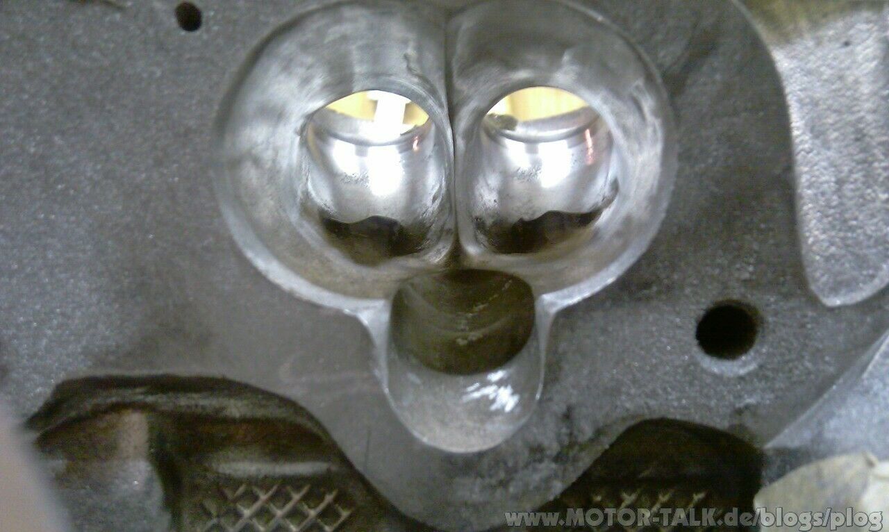

So, und weiter geht's. Wie bereits angekündigt, habe ich heute mal einen Kanal exemplarisch grob vorbearbeitet, um kommende Woche mal Rücksprache mit meinem Motoreninstandsetzer halten zu können, damit er mir noch den ein oder anderen kleinen Tip geben kann.
Bevor ich das gemacht hab, hab ich mir aber erstmal die Übergänge vom Saugrohr-Unterteil zum Kopf nochmal genauer angeschaut. Sprich: Unterteil gestiftelt und festgeschraubt und anschliessend meinen Teleskopspiegel reingehalten und geschaut, ob auch wirklich alles passt. Da das ganze sehr sehr gut aussah - bis auf ein klein wenig fehlende Feinarbeit mit dem Fächerschleifer waren die Übergänge nahezu perfekt, also quasi unsichtbar - ging's los. Fräser eingespannt und ab die Post. Leider ging meinem Handy zwischenzeitlich der Saft aus, deshalb gibt's heute nicht ganz so viele Bilder, wie sonst immer. Diese werden aber noch nachgereicht - versprochen :D
Zum Einsatz kam diesmal einer von den guten Fräsern. Wieder mit Walzenhalbrund-Profil, aber eben mit einem langen (ca. 12cm) Schaft, damit man beim Arbeiten im Kanal auch noch was sieht. Nach den eigentlichen Fräsarbeiten bin ich dann zunächst mit einem 80er Fächerschleifer am Dremel noch mal durch, um die gröbsten Wellen zu glätten. Anschliessend dann nochmal mit 'nem 120er, wobei mir der das ganze schon fast wieder zu glatt macht. Hier noch ein kleiner Hinweis: Einlasskanäle sollten auf keinen Fall poliert werden. Glattschleifen mit 100er Körnung reicht vollkommen. Bei den Auslasskanälen siehts anders aus. Diese sollten so glatt, wie nur irgendwie möglich sein, damit die Hitze besser reflektiert und somit aus dem Zylinderkopf abgeleitet wird.
Die Einlasskanäle sollte man deshalb nicht polieren, weil dies einem verbesserten Fluss an den Wänden eher im Wege steht, als dass es was bringt. Ich weiss, bei dem Thema scheiden sich die Gemüter, jedoch hab ich mich mittlerweile mit so vielen erfahrenen Leuten unterhalten, die mir dies bestätigten, dass ich das einfach mal glaube.

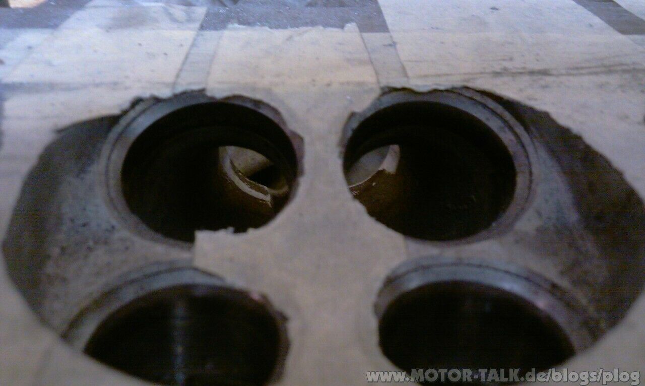

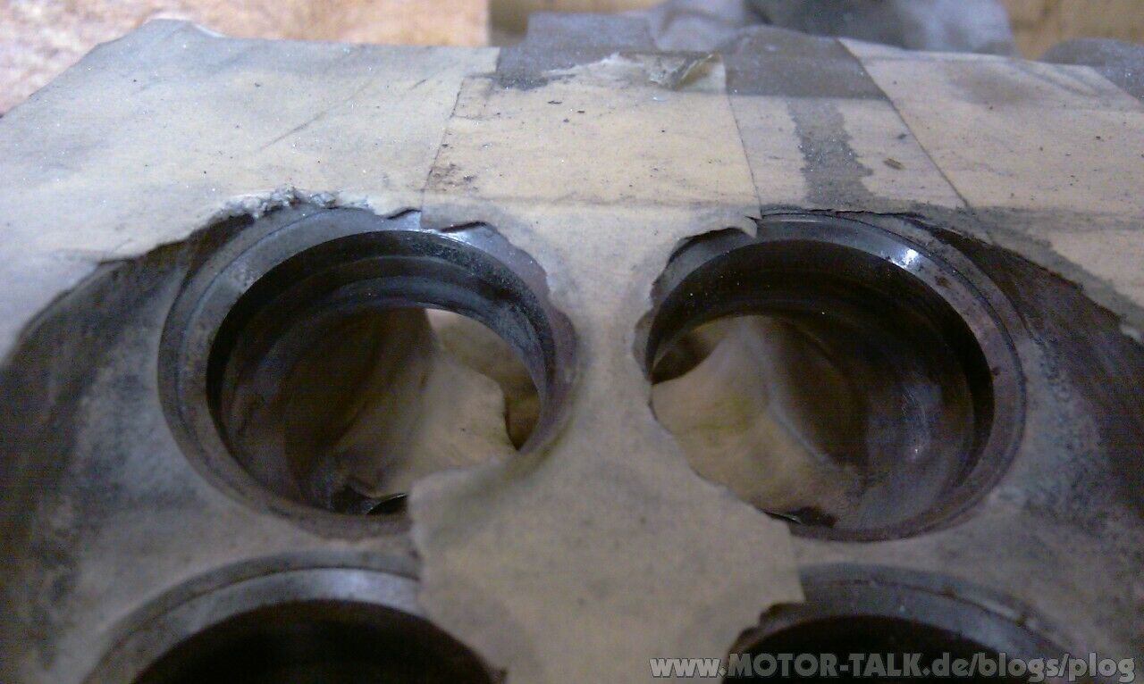

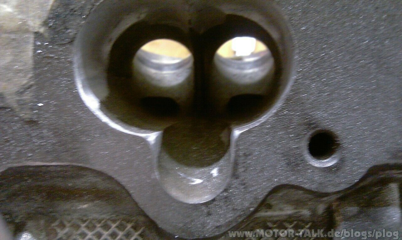

Zunächst ein Einlass-Kanal vor der Bearbeitung, so wie ich ihn nach der letzten Aktion ( Reflux - Teil 3 ) hinterlassen hatte
Und nochmal von der Brennraumseite aus
Und hier nach meiner heutigen Bearbeitung
Und auch hier von der Brennraumseite aus
Leider ist mein Telephon so schlau, bei mangelnder Akkuleistung den Blitz zu deaktivieren, daher sieht man auf manchen Bildern nicht so viel, wie ich eigentlich gern zeigen möchte. Aber, wie gesagt, das wird nachgereicht.
Die Gussnasen für die Ventilführungen bleiben, wie bereits erwähnt, drin, werden aber, nachdem die Führungen wieder eingepresst sind, noch strömungsgünstig bearbeitet, so wie die Führungen selber auch. Tropfenform wäre wünschenswert, mal schauen, wie nah ich dem mit meinen begrenzten Mitteln komme :D

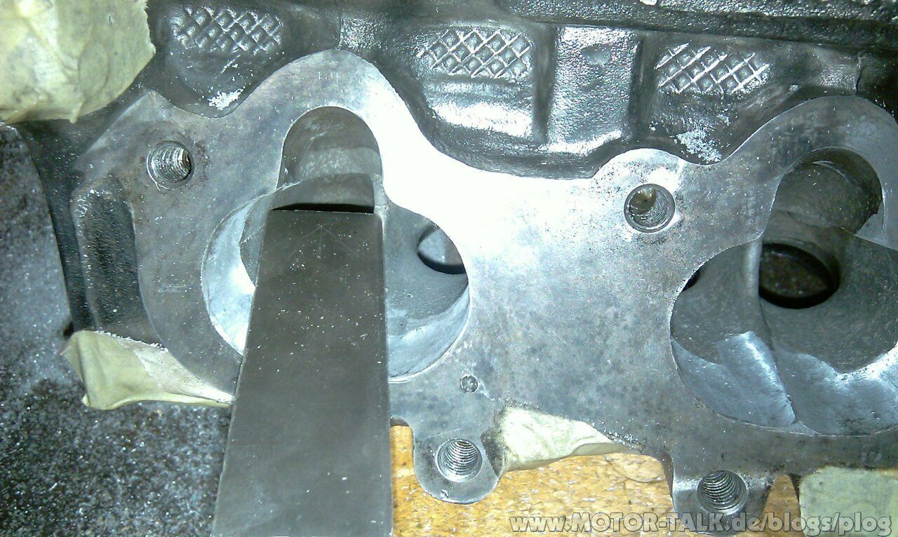

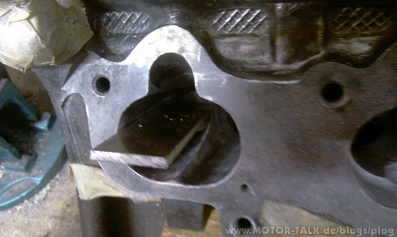

Um die beiden Kanaläste gleich groß zu kriegen, habe ich mir beim letzten mal ja eine 27mm Lehre angefertigt. Hier sieht man, wie's beim letzten mal war...No way, dass das Ding da reinpasst.
Naja, was soll ich sagen: Heute war's dann irgendwann soweit: Es passt
