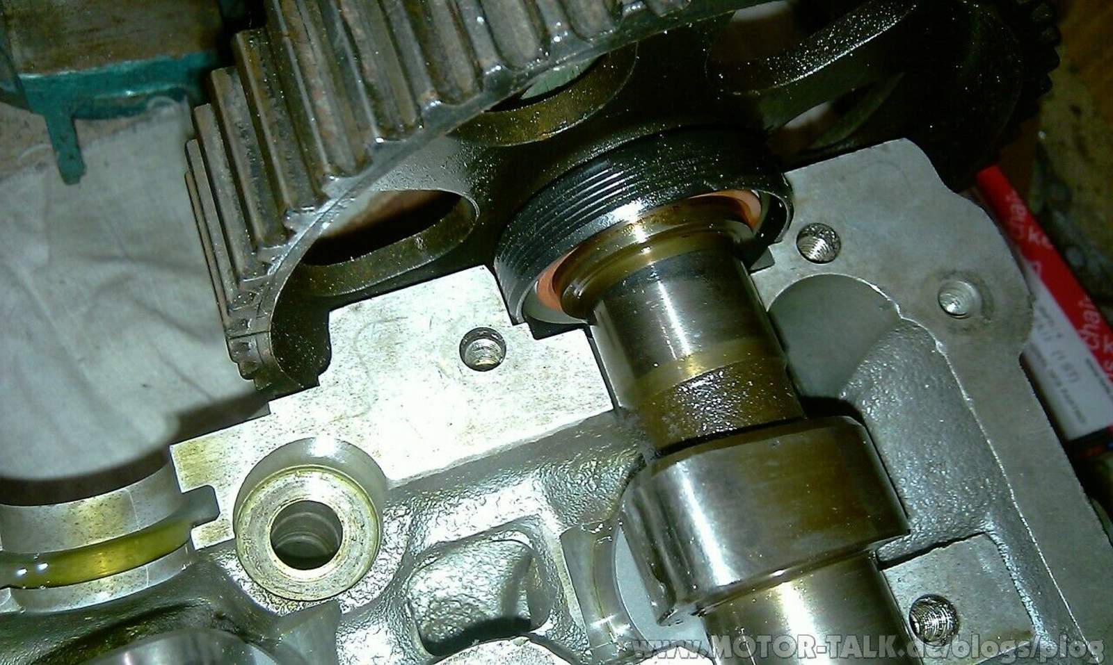

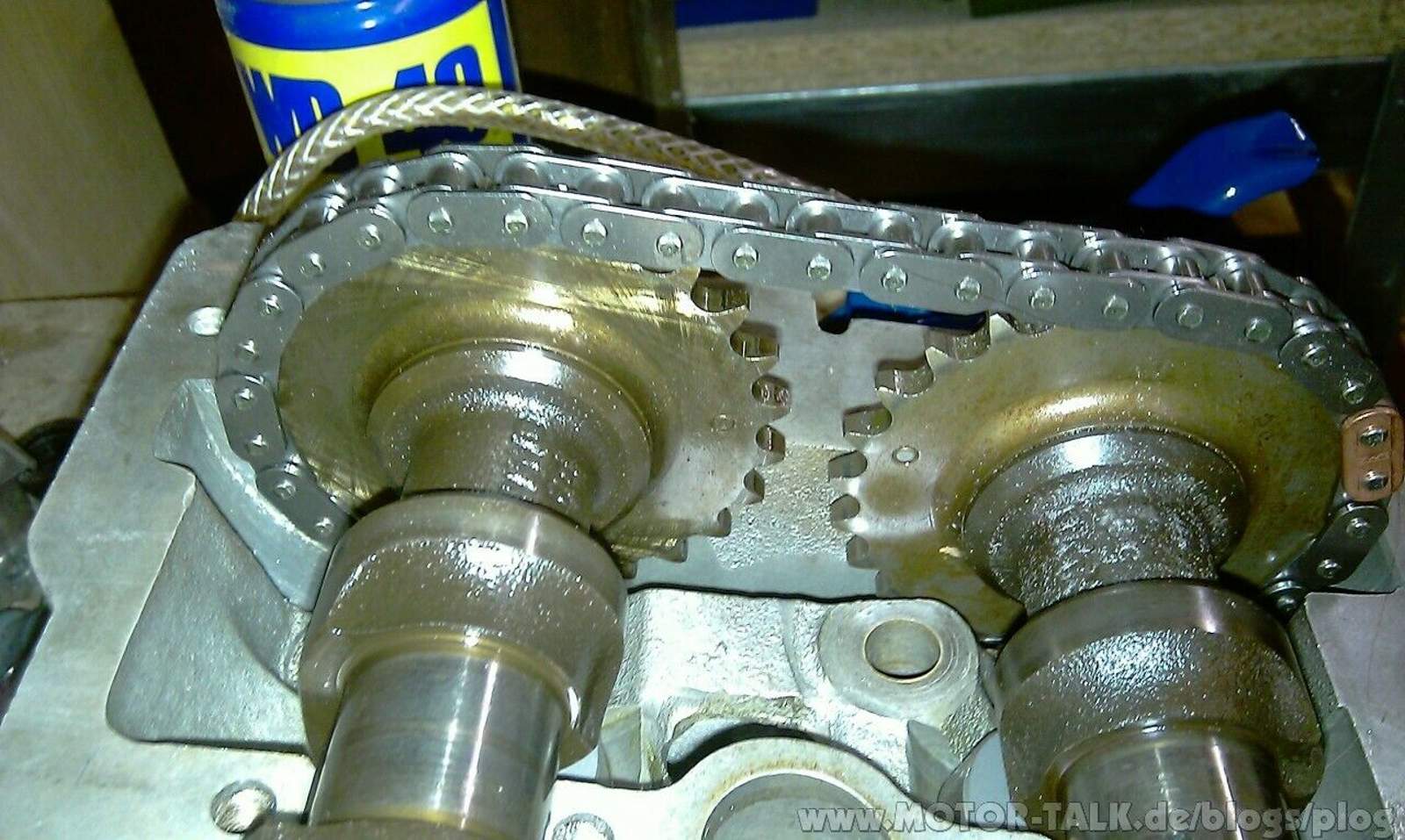

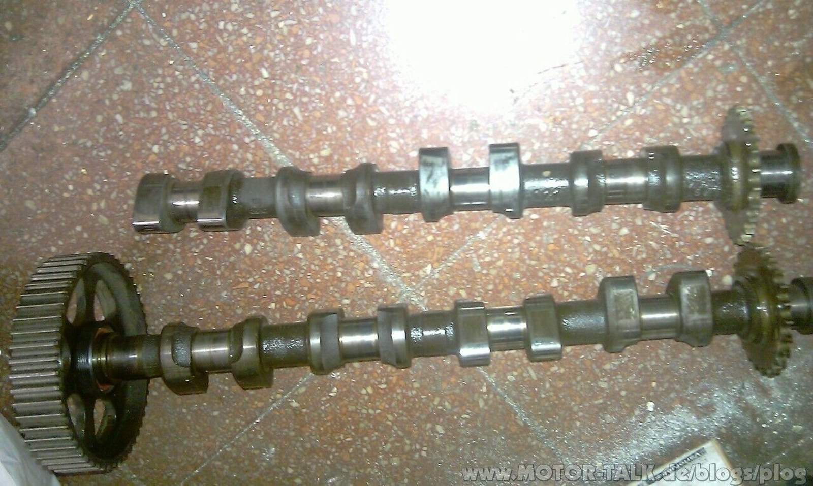

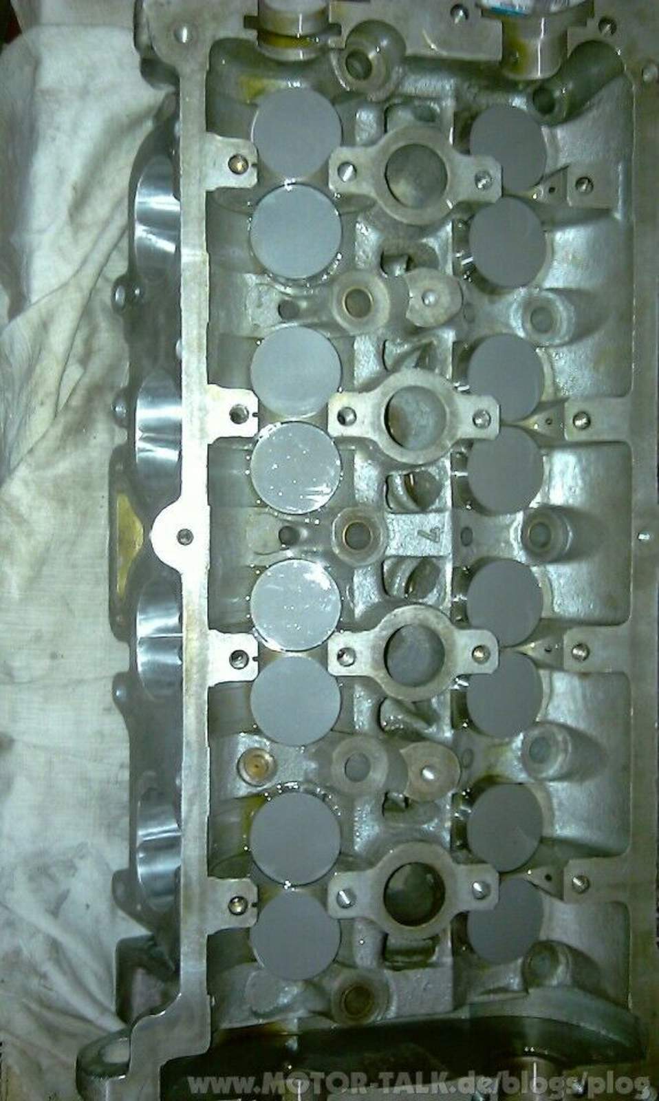

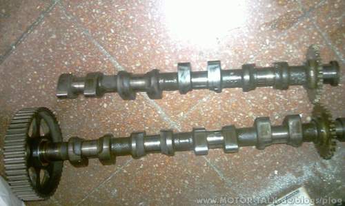

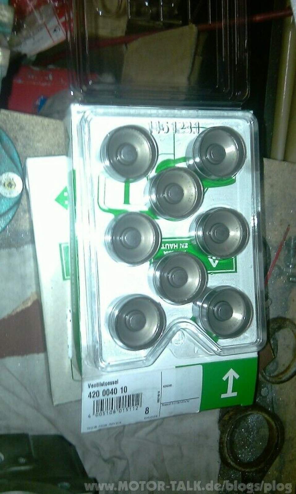

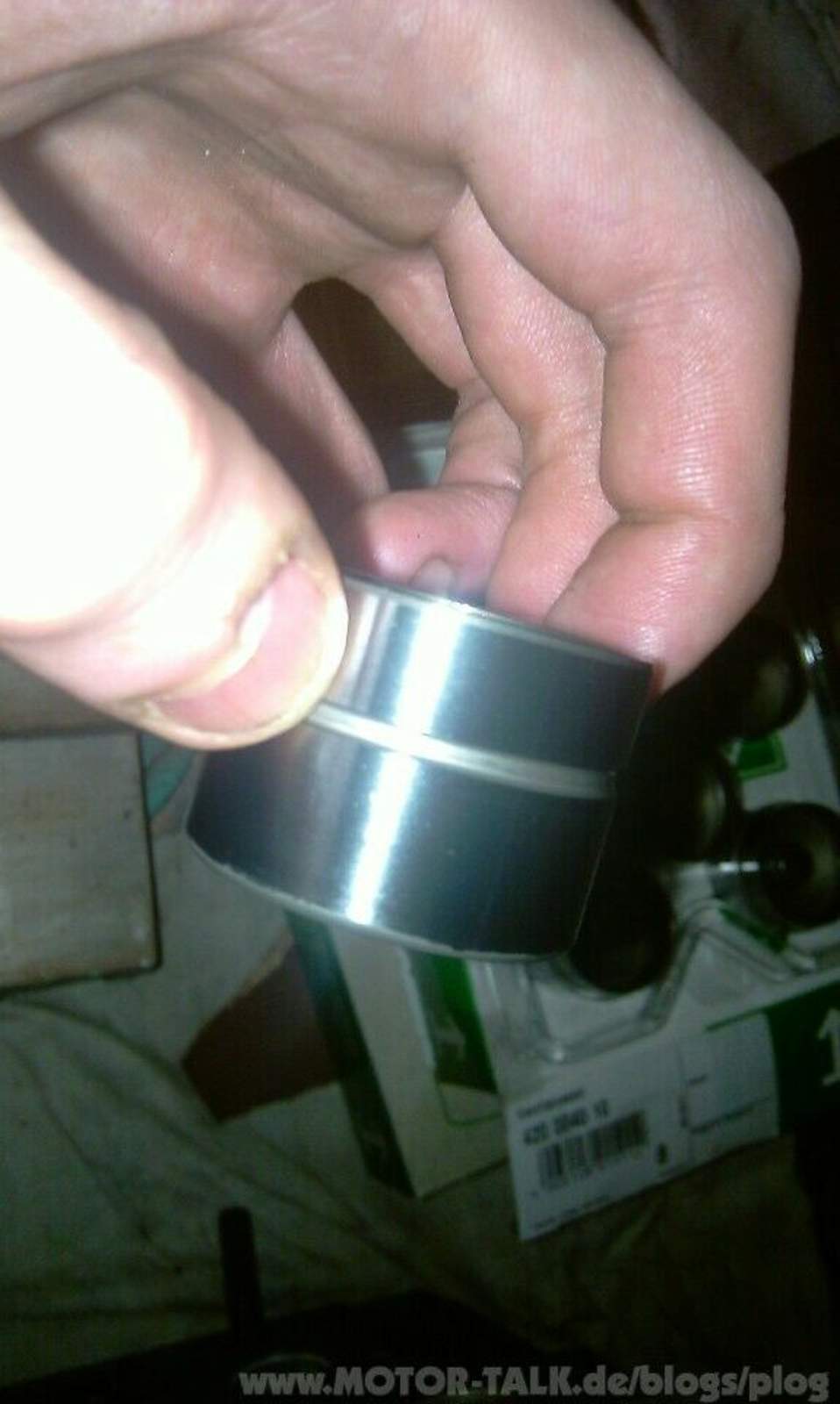

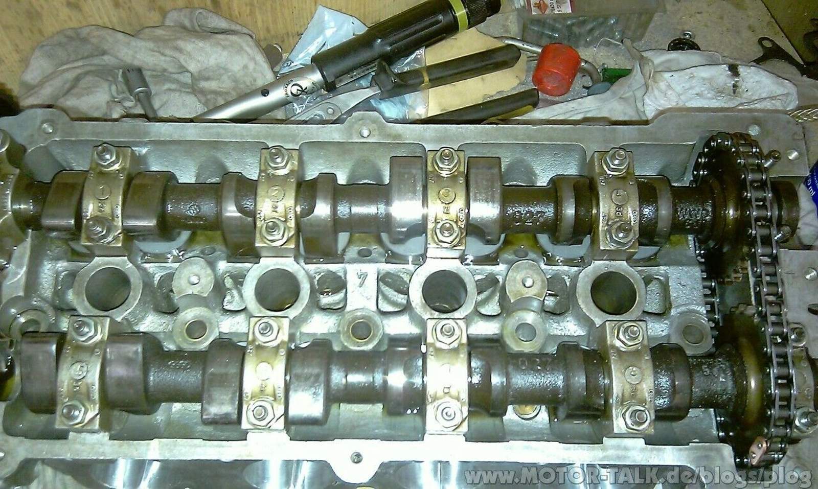

Heute sind endlich die passenden Stössel gekommen. Also schnell runter in den Keller und fertigbauen. Zunächst hab ich mal die Nockenwellen gesäubert: Dann die Stössel ausgepackt. Diese werden mit der Lauffläche nach unten geliefert, damit man beim Einbau nicht warten muss, bis sie sich gesetzt haben. Wäre das nicht so, würden sie die Ventile aufdrücken: Für die, die sowas noch nie gesehen haben, hier mal ein einzelner. Schön zu erkennen die umlaufende Nut, durch die das Öl über eine Öffnung in den Stössel gedrückt wird: Vor dem Einsetzen ölt man die Stössel schön ein, damit sie leichter reingleiten und keinen Schaden nehmen. Anschliessend einfach einsetzen. Das sieht dann so aus: Nun werden die Nockenwellen eingebaut. Dabei müssen sich die Markierungen auf den Kettenrädern gegenüberstehen, sonst gibt's später Ventilsalat Der Simmerring auf der Zahnriemenseite muss ebenfalls bündig anliegen, sonst braucht man sich über Ölverlust nicht zu wundern: Dann die Lagerdeckel 6 und 8 einbauen und über Kreuz anziehen. Die dreieckigen Markierungen müssen bei den Lagerdeckeln in Richtung Einlassseite zeigen. Die Lagerdeckel vorher gut saubermachen und einölen. Drehmoment ist 15Nm: Nun noch flux die restlichen Lagerdeckel verbaut und fertig. Ich hab sie in der Reihenfolge 6,8 dann 5,7 dann 2,4 und 1,3 verbaut und immer über Kreuz angezogen: Zu guter letzt den Kopf auf die Seite legen und am Zahnriemenrad durchdrehen, um zu sehen, ob auch alles passt. Das war's auch schon. Simpel, oder ? |

@nosdriver:
sorry, ganz vergessen: die masse der hydros...also, die die ich als erste gekriegt hab hatten 35,5mm im durchmesser und waren von INA (das sind auch die auf dem 2. und 3. photo...wollte nur keine neuen photos machen, die neuen sehen aber genauso aus) und die passenden sind jetz von kolbenschmidt und haben 35,0mm durchmesser. die 35,5mm haben die lieferanten meines instandsetzers falsch geliefet, weil die dachten, ich bräuchte übermass-stössel. ja, sowas gibt's auch. war mir neu...die passenden gibt's aber von INA ebenfalls. ist egal, welche man nimmt. man sollte lediglich aufpassen, dass man WIRKLICH markenware kauft. also keine ebay-billigheimer, sonst schraubt man bald wieder an der karre rum
die schaftis waren von götze, der simmerring ebenfalls und die kette weiss ich jetz nicht mehr genau. seh aber die tage nochmal nach, wenn ich die leere verpackung wieder finde.
noch so als info, was man am kopf unbedingt neu machen sollte, wenn man sowas vorhat:
schaftdichtungen
nockenwellensimmerring
steuerkette
deckel-dichtung (hab ich noch nicht, weil mein deckel eh erst am samstag vom sandstrahlen wiederkommt, zusammen mit meinen neu vernickelten spritleitungen, lima-halter, etc...weihnachten reloaded)
ansaugbrückendichtungen
wasserflansch-dichtungen
drosselklappenflansch-dichtungen
hydros
abgaskrümmer-dichtungen
verteiler-o-ring
falls man den kopf bearbeiten will, muss man natürlich noch die ventilführungen neu machen. zumindest dann, wenn man's gscheit macht. sonst kommt man mit dem fräser ned überall hin, wenn man die nicht ausbaut.
den rest kann man eigentlich beibehalten, soweit das alles noch in ordnung ist. also, stehbolzen, muttern, schrauben, geber, etc.
