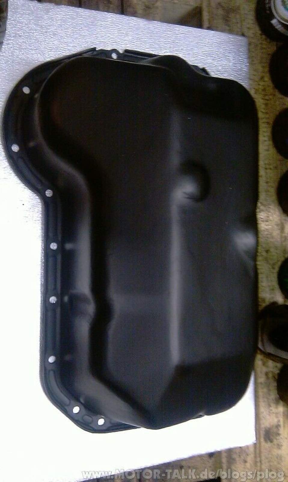

Ich weiss: Neue Ölwanne kostet 'nen 20er inner Bucht, aber mir war's einfach danach, die originale zu refurbishen. Den Aufwand tut sich sonst sicherlich keiner an :D

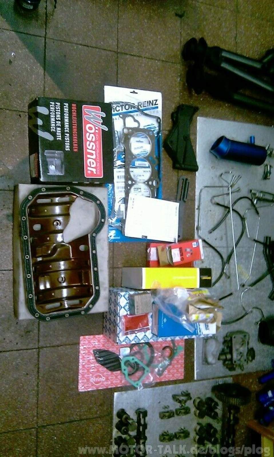

Nun aber zu den interessanteren Sachen. Teile sind gekommen:
Es handelt sich hierbei um:
- Pleuelschrauben + Muttern
- Pleuellagerschalen
- Hauptlagerschalen
- Anlaufscheiben
- Zentralschraube für Kurbelwelle
- Ölpumpe
- Schwallblech vom 3er Golf (ersetzt die normale Ölwannendichtung)
- Ölwannenschrauben
- Wössner Schmiedekolben
- Blockdichtsatz
- Kopfdichtsatz
- Zahnriemen+Spannrolle
- Zylinderkopfschrauben
- Düsen für die Kolbenbodenkühlung
Fehlen tut noch:
- Schrauben für die Schwungscheibe
- Kühler (Der alte hat's hinter sich...)
- Ausgleichsbehälter (Der alte ist schon so trüb, dass man beim besten Willen nix mehr erkennt)
- Dichtung für Ölfilterflansch, da die aus dem Blockdichtsatz leider nicht passt
- Lager für die Zwischenwelle (Die montier ich aber nicht selber)

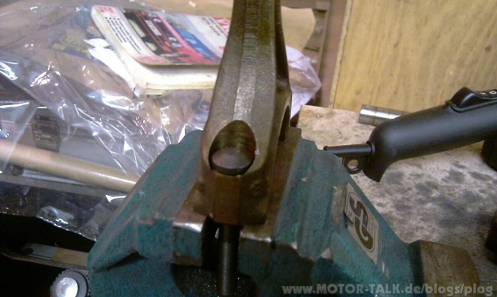

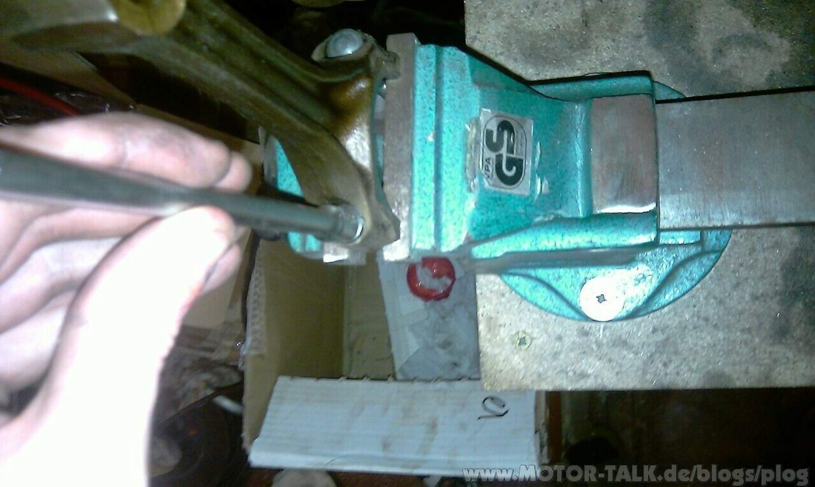

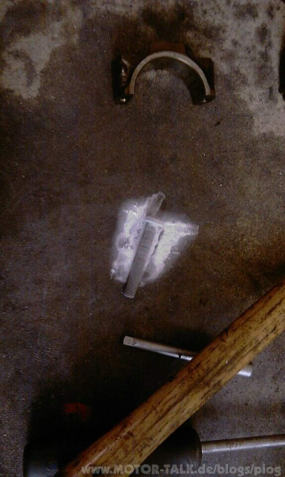

Als erstes hab ich mich mal dran gemacht, die Pleuelschrauben einzusetzen. Dazu hab ich die Pleuel mit dem Heissluftfön warm gemacht und die Schrauben mit Eisspray runtergekühlt:
Dann das Pleuel so auf den Schraubstock gestellt, dass die Pleuelschraube locker zwischen den Backen hängt und mit einer 1/4-Zoll Verlängerung reingeklopft. Wenn man das Pleuel warm genug und die Schraube kalt genug hat, geht das recht easy:

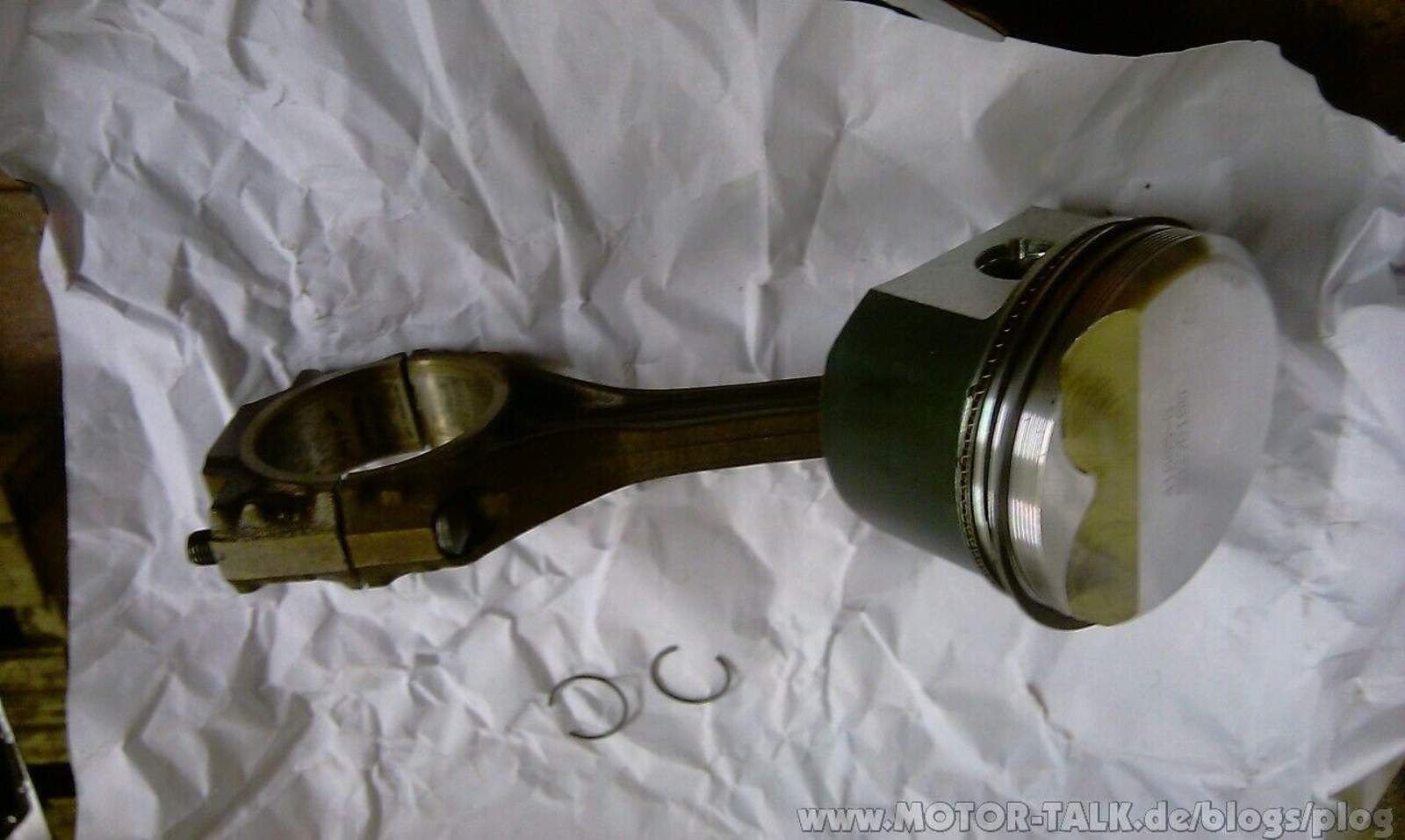

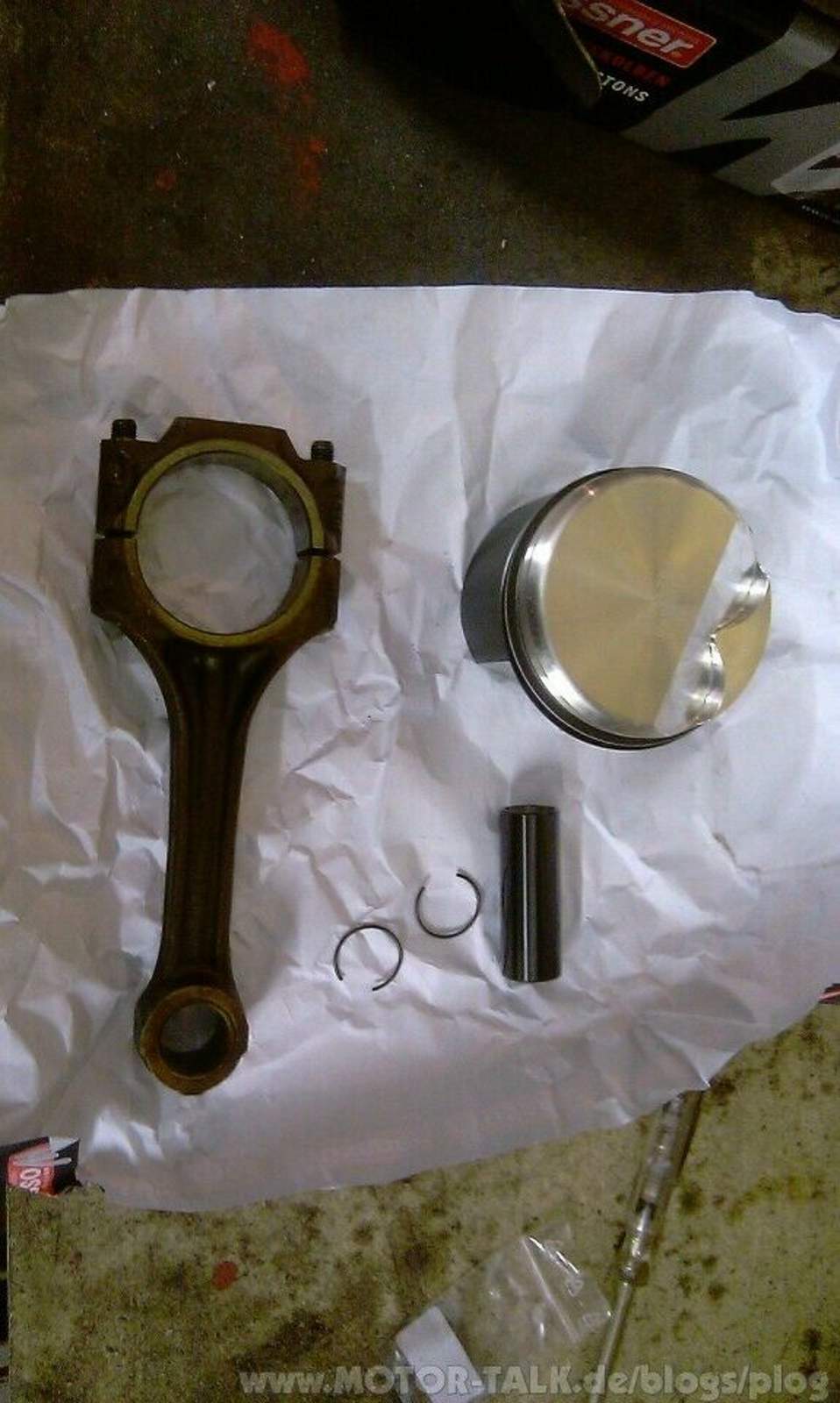

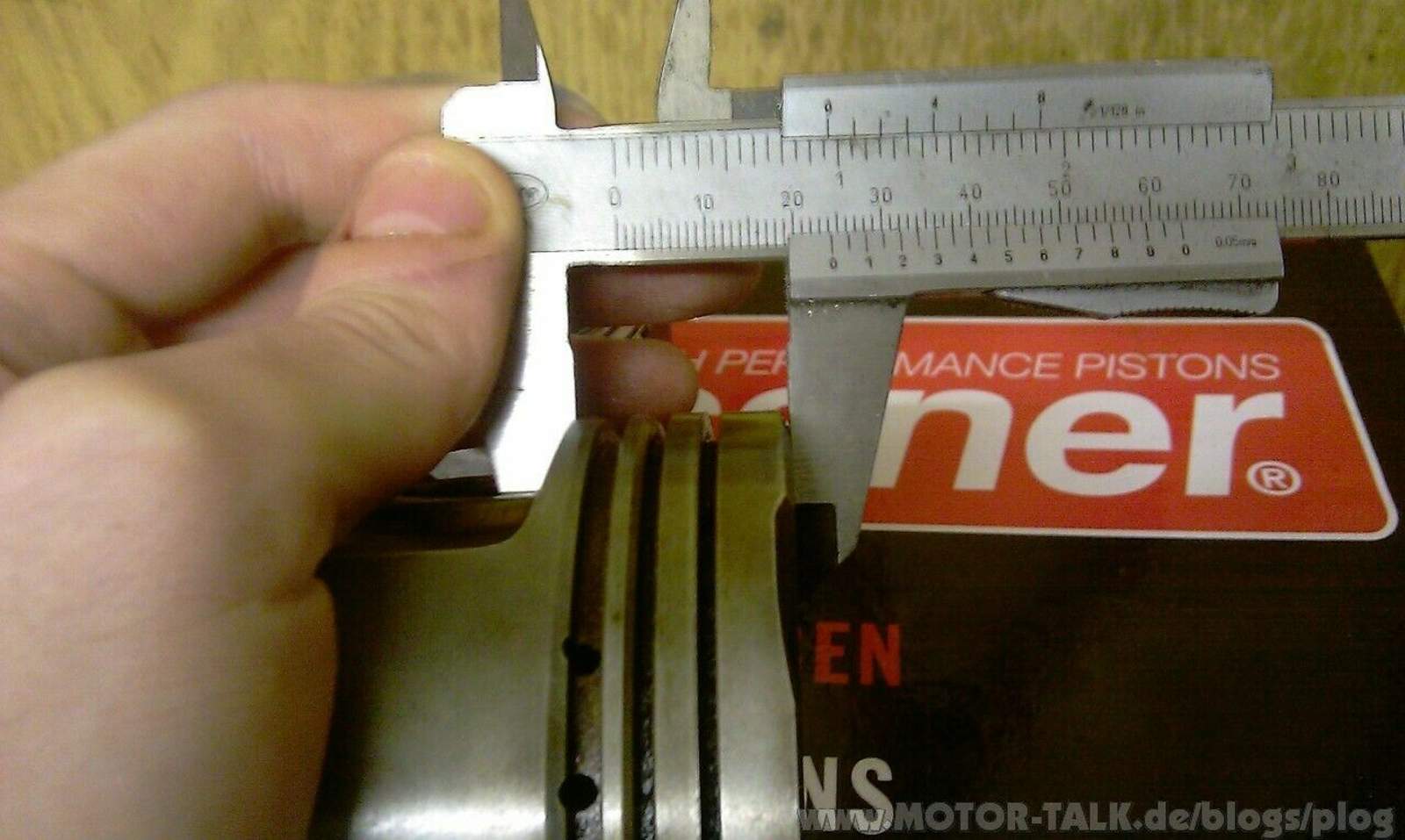

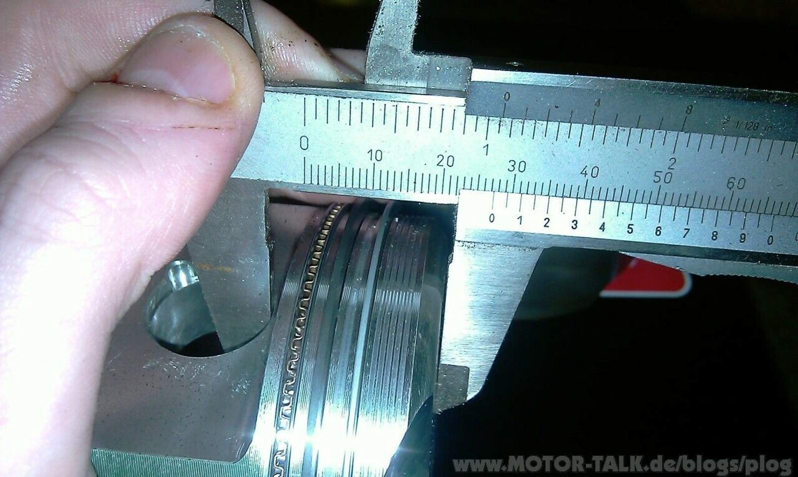

Anschliessend werden die Kolben montiert. Dabei verbaut man zunächst die Kolbenringe von unten nach oben. Also mit dem Ölabstreifring anfangen und mit dem Kompressionsring aufhören. Wichtig dabei:
- Oben und unten nicht vertauschen. Dazu ist eine Markierung auf den Ringen. Bei den Wössner-Ringen steht da "TE" für Top-End. Bei dem 3-teiligen Ölabstreifring ist es egal.
- Beim 3-teiligen Ölabstreifring aufpassen, dass die Feder an deren Enden nicht überlappt, sondern stumpf zusammenstösst
- Die Lücken der Ringe um 120° gegeneinander verdrehen. Das mach ich aber erst beim Einführen in den Zylinder
Leider hab ich Punkt 1 nicht berücksichtigt und so musste ich bei einem Kolben die Ringe wieder ausbauen. Da ich die passende Zange dazu nicht habe, geht das nicht so leicht. Hab mir dabei 'nen guten Cut in die Hand gehauen. Der wär mir egal, leider hab ich dabei einen der Ringe verbogen und schliesslich ist er dann gebrochen -> Einmal einen Satz Kolbenringe für einen Kolben neu bitte.

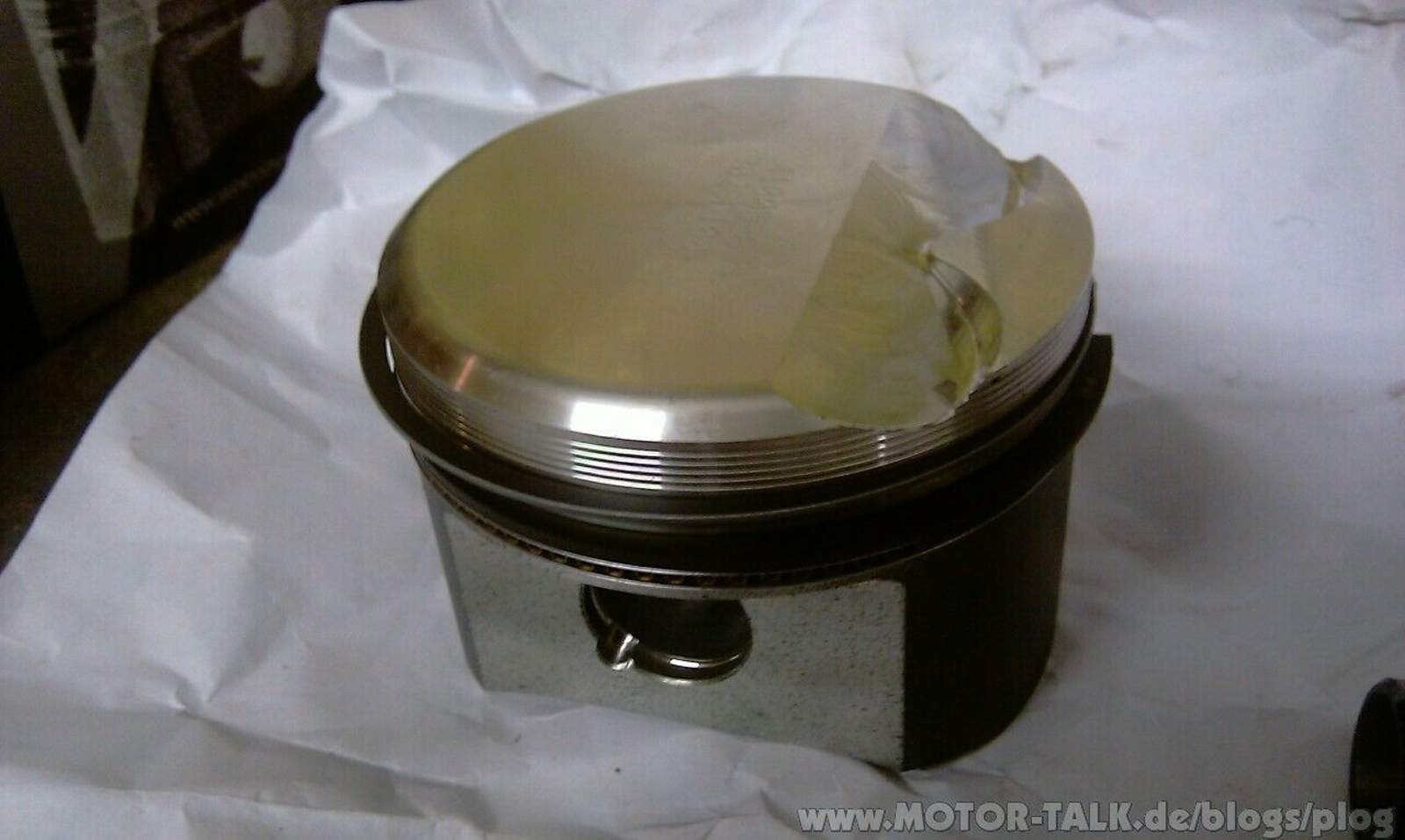

Nachdem die Kolbenringe drauf sind, sehen die Kolben so aus:
Hier mal ein Vergleich der Wössner-Kolben zu den originalen:
OriginalWössner

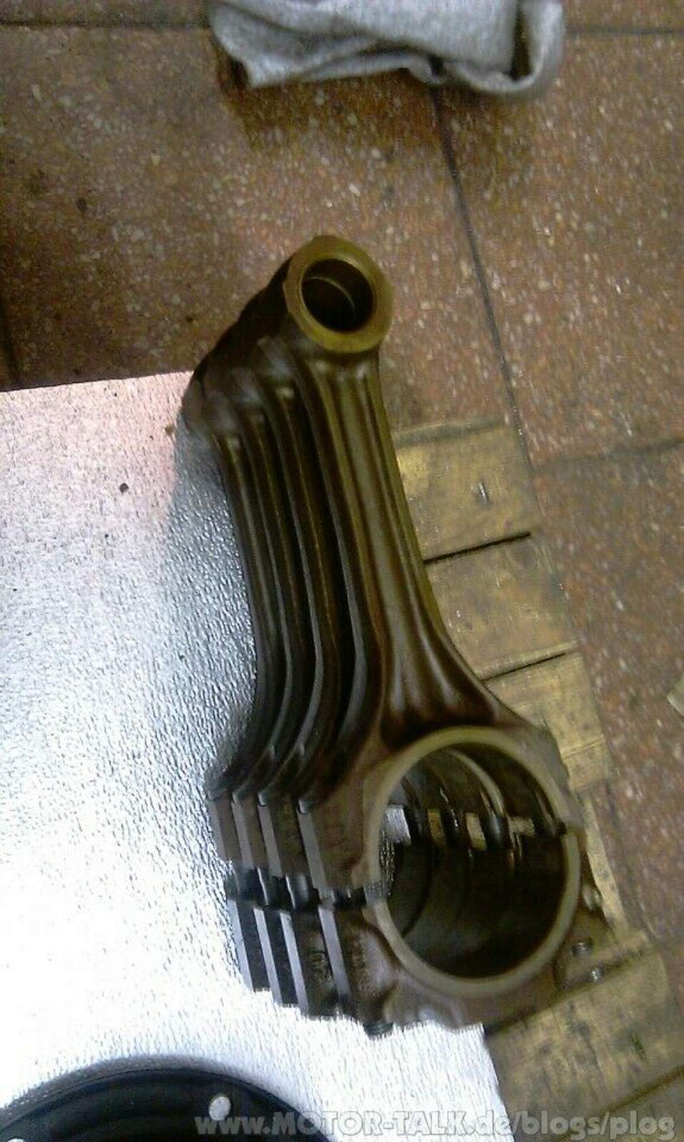

Anschliessend wird das hier alles zusammengebaut:
...So dass es schliesslich so ausschaut:

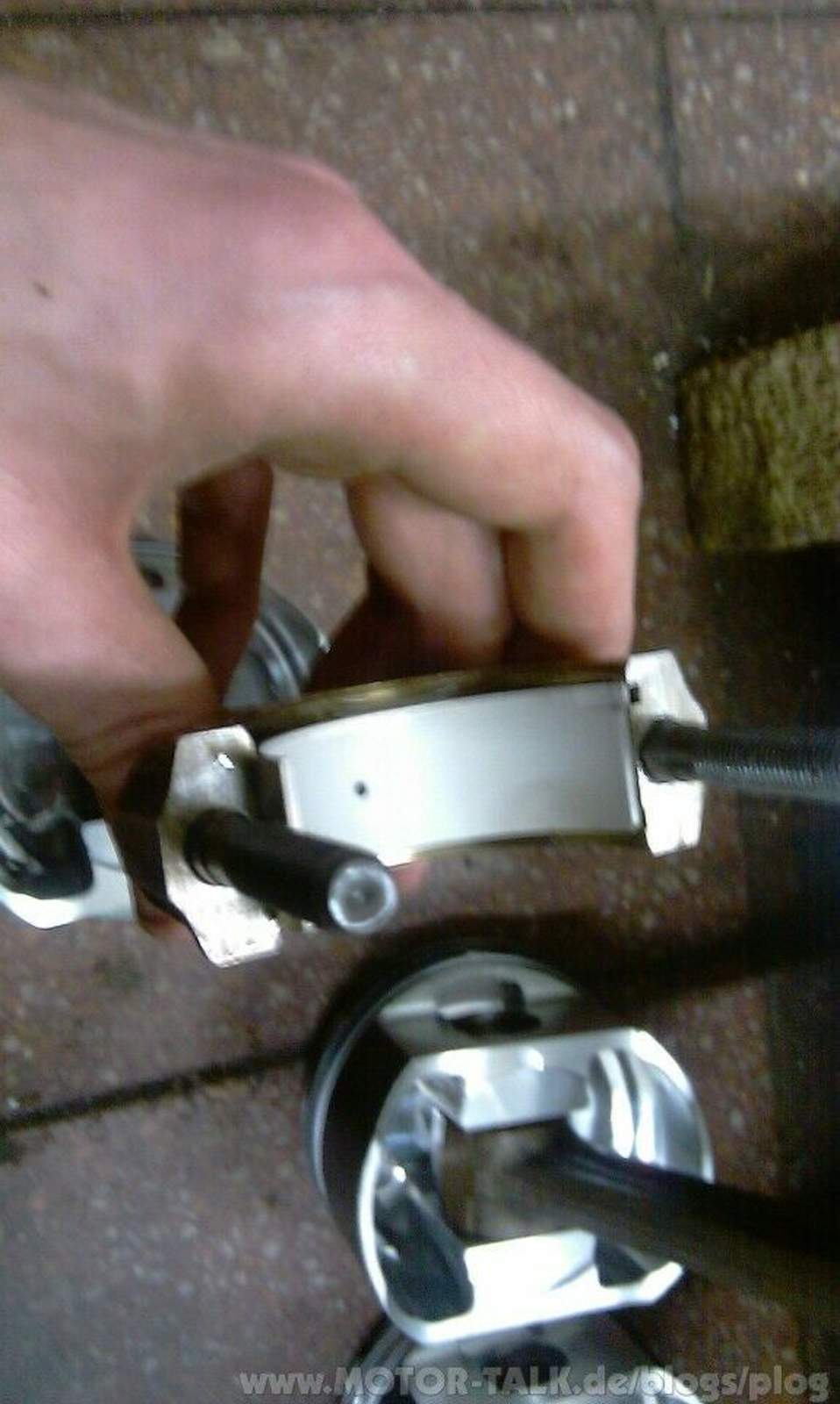

Die Guss-Knubbel unten am Pleuel (im Bild links vorne oben am Pleuel leicht erkennbar) müssen in Richtung Riemenscheibe zeigen. Sie liegen also vorne bei der Einlassseite, denn lägen sie hinten bei der Auslassseite, würden sie Richtung Schwungscheibe zeigen. Somit ists eigentlich auch klar, wierum das Pleuel in den Kolben muss. Einlassseite ist beim Kolben ja ziemlich eindeutig erkennbar durch die Ventiltaschen. Beim Zusammenbau gibt's eigentlich nicht viel zu beachten: Kolbenbolzen schön einölen, damits besser flutscht, Pleuel-Auge sauber machen, Pleuel reinhalten, Bolzen durchschieben, Sprengringe drauf, fertig.
Zu guter letzt noch die Pleuellagerschalen rein und das Ding ist fertig:
