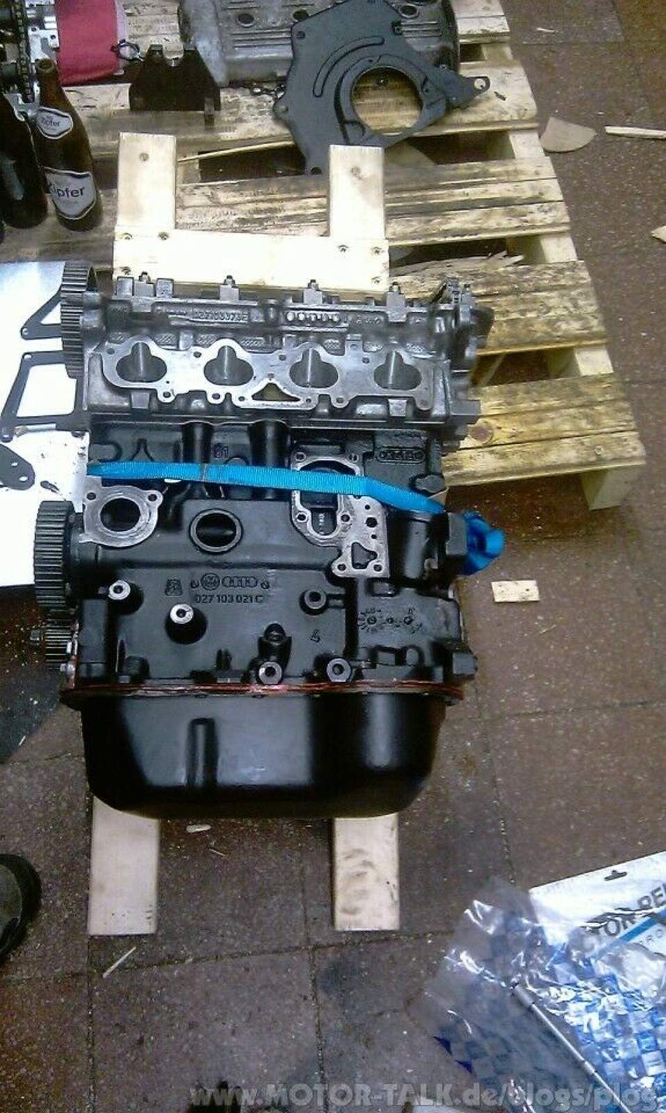

Endmontage ist angesagt ! Heute hab ich endlich mal den Kopf montiert. Davor habe ich mir aber noch Gedanken gemacht, wie ich denn die Maschine aus dem Keller kriegen könnte, ohne dass ich alles zerkratze. Dazu hab ich mir einen primitiven Leiterrahmen aus Massivholz gebaut. Mac Gyver lässt grüssen :D

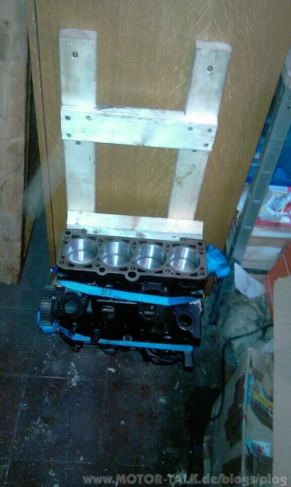

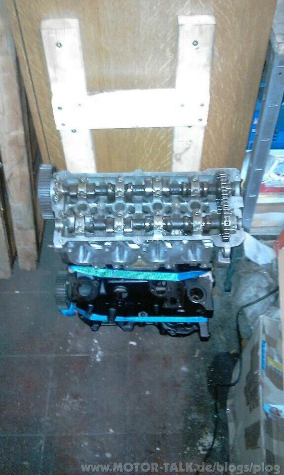

Auf diese Art und Weise erhoffe ich mir, dass ich die Maschine zusammen mit einem Kumpel aus dem Keller die Treppe hochtragen und liegenderweise im Kofferraum des Familiendiesels zum Instandsetzer fahren kann. Als netten Nebeneffekt konnte ich den Rahmen auch dafür nutzen, den Block so zu fixieren, dass ich die Kopfschrauben sauber anziehen kann: Dazu hab ich das ganze Gebilde kurzerhand an den nächstbesten Schrank geschraubt, der in meiner Kellerwerkstatt rumstand:
Der Block steht auf dem Leiterrahmen unten auf einer ziemlich massiven Querstrebe, mittig liegt er flach auf einer weiteren Querstrebe auf und oben wird das ganze nochmal durch eine Querstrebe stabilisiert. Das reicht dicke. Paar Spannriemen rum und schon hält das ganze. Pragmatisch aber funktional.

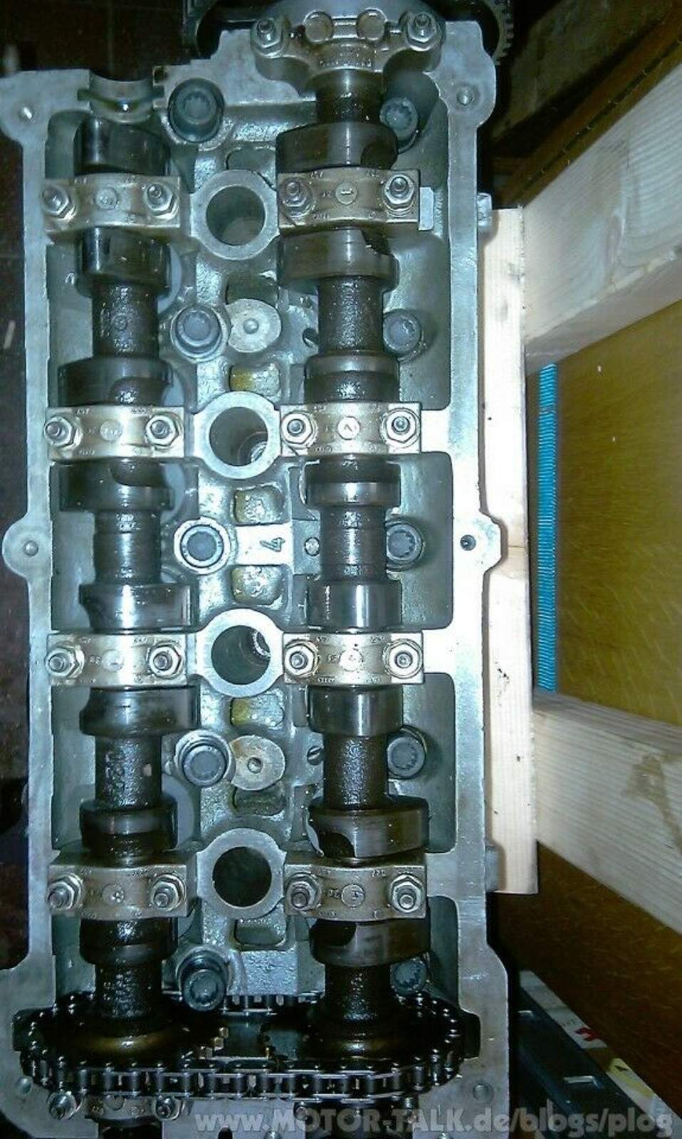

Dann schnell die Kopfdichtung aufgelegt und Kopf draufgeschmissen. Nicht wirklich geschmissen, eher ganz sachte draufgelegt:
Anschliessend dran gerüttelt und gezerrt, ob das schon alles hält. Tat es, also los, Kopfschrauben leicht einölen (wirklich nur ganz ganz wenig, sonst sprengt's evtl. den Block, ganz ohne Öl ist auch schlecht, dann knarzts beim reindrehen und man kriegt kein sauberes Drehmoment drauf) und in die entsprechenden Löcher versenken. Dabei musste ich mich natürlich erstmal ärgern: Bei den alten Kopfschrauben waren die Beilagscheiben minimal kleiner im Durchmesser als bei den neuen, so dass ich jetz bei den neuen kurzerhand den Lagerdeckel der Auslassnocke direkt neben der Zahnriemenscheibe (Da wo der Simmerring druntersitzt) demontieren musste, sonst kommt man mit der Beilagscheibe nicht vorbei. Grmpf. Egal, schnell gemacht, Schraube rein, Deckel drauf, wieder mit 15Nm angezogen, weiter im Text.
Die Kopfschrauben werden folgendermassen angezogen:
1. Durchgang 40Nm
2. Durchgang 60Nm
3. Durchgang 1x180° oder 2x90° jeweils ohne absetzen
Die Reihenfolge (übereinstimmend mit dem folgenden Bild) ist bei allen Durchgängen:
7 10
5 4
1 2
3 6
9 8

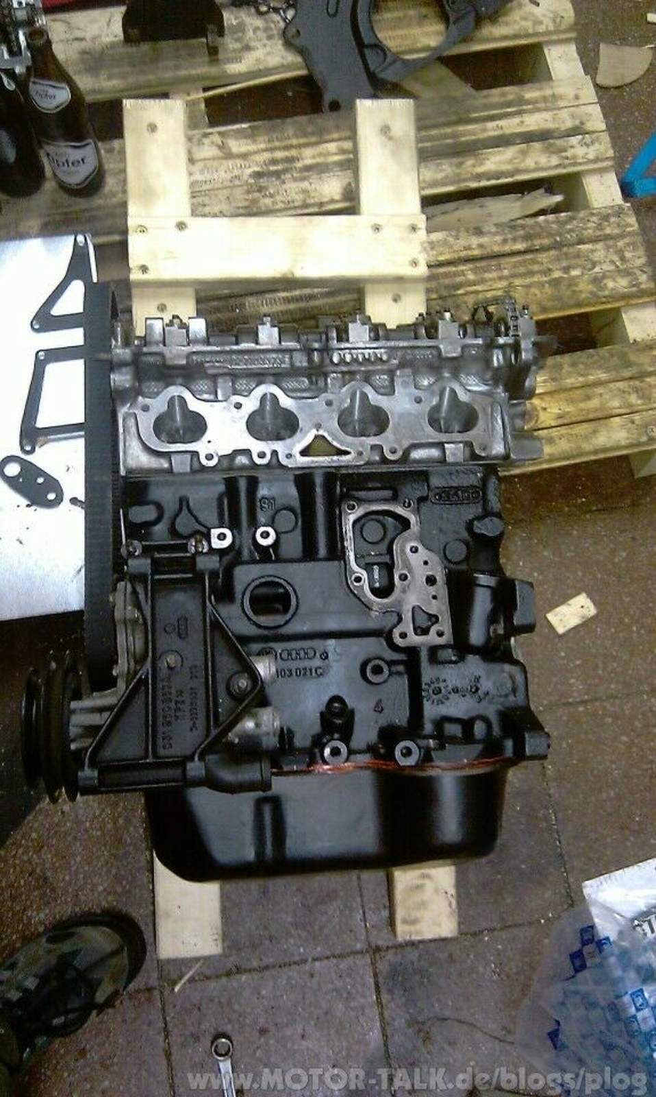

Nun habe ich meine Spezial-Konstruktion wieder vom Schrank abgeschraubt und auf den Boden gelegt, um besser zum Ölwannenflansch zu kommen und die Ölwanne zu befestigen. Die Ölwannenschrauben wurden mit 20Nm angezogen, ebenso wie die beiden Schrauben, die die Ölpumpe halten. Diese habe ich natürlich vor dem Befestigen der Ölwanne verbaut, ebenso wie das Schwallblech und die Schwallsperre. Logisch, irgendwie...
Als letzter Schritt für heute wurde noch der Zahnriemen aufgelegt (Noch nicht gespannt, das mach ich als letztes) und die Wasserpumpe verbaut.
