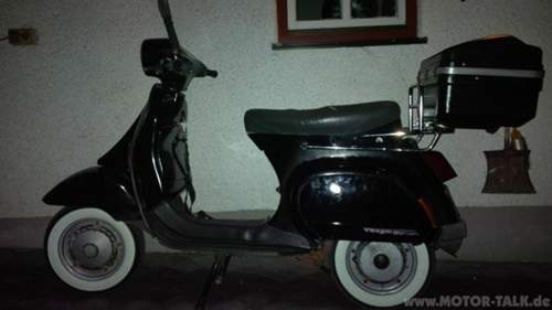

Gestern habe ich mich mal wieder an die Vespa gewagt.
Nachdem die Reifen runter waren, habe ich mich entschieden, gleich mal ordentliche Continental K62 Weißwandreifen zu verbauen. Inkl. neuer Schläuche....
Es war trotz zweiteiliger Felgen eine Qual, die alten Reifen runterzukriegen.
Die Felgen habe ich nach erfolgreicher Demontage mit Kaltreiniger gereinigt und mit Wasser gespült. Die neuen Reifen waren dann relativ problemlos zu montieren.
Also zu der momentan schwarzen PK passen die Weißwandreifen optisch sehr gut. Und bei Continental habe ich auch ein gutes Gefühl, was die Fahrsicherheit angeht.
Ausserdem habe ich noch die Reserveradhalterung eingebaut. Da ich bei einer Restauration der Vespa schwarze Felgen verwenden möchte, wird auch das Reserverad (schon gekauft) schwarz mit Weißwandreifen sein.
Da die Vespa noch als Alltagsfahrzeug ab Frühjahr laufen soll, habe ich noch die alten Felgen verwendet.
Die Vespa soll die blau-orange-Gulflackierung bekommen , mit schwarzen Felgen mit blauem Felgenrand.
Diese Woche werde ich noch die Kupplungsbeläge und das Getriebeöl tauschen. Mehr dazu in einem weiteren Beitrag.
Hannes

Bei Reifen mit Schlauch bei der Montage VIEL TALKUM (Babypuder aus
der Apotheke) zwischen Mantel und Schlauch einfügen.
Das reduziert die Reibung zwischen Mantel und Schlauch
und verlängert die Lebensdauer der Schläuche .
:rolleyes:
Schön, so Weißwand auf der Vespa :D
Grüße Christoph
Sun Jan 05 12:19:11 CET 2014    |    DJ_Grony
Danke dir! Ja, Problem war eher das Runterbringer der Reifenmäntel...
Beim Aufziehen wars nicht so schlimm, da ich sowieso die Felgen gut gereinigt habe und Salatöl drauf habe. (Nächstes mal nehm ich Seife oder Talkum)
Ja, mir gefallen sie auch gut...

Sehen sehr cool aus! Von dem schwierigen Runterbringen der Felgen kann ich ein Lied singen, ich restauriere gerade eine 1970er Vespa GTR, da waren die Felgenh�lften richtig am Gummi festgerostet, jetzt werde ich sie sandstrahlen und pulverbeschichten lassen, dann sollte der Rost keine Chance mehr haben! Viel Spa� bei den noch anstehenden Arbeiten!
PS: Nicht vergessen, die neuen Kupplungsbel�ge vor dem Einbau �ber Nacht in Getriebe�l einzulegen!
PPS: Von welcher Firma sind die schwarzen Repro-Felgen? Kontrollier da lieber gleich die Passgenauigkeit zueinander, die Nachbau-Teile sind oft sehr schlecht verarbeitet! Ich würde mir da lieber die originalen Felgen pulverbeschichten lassen!

@ Meya: Die schwarzen Felgen sind vom SIP Scootershop in Landsberg am Lech...
Danke, werde ich machen... Frisches Getriebeöl ist auch schon gekauft...
