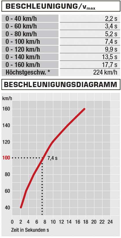

Mon Feb 04 16:19:41 CET 2008    |    Spannungsprüfer135832
Weil ja gerade hier die Gemeinschaft der Experten vereint ist: Ich suche ein Diagramm, das die Beschleunigung eines Autos zeigt. Auf den Achsen sollten Zeit/Beschleunigung oder Zeit/Geschwindigkeit abgetragen sein (ok, Zeit/Wegstrecke könnte ich auch noch rechnen). Weiß jemand wo ich eine solche Darstellung finden kann?
Einerseits würde mich nämlich interessieren, wie stark sich z.B die Beschleunigung im Vergleich 0-30, 50-80, 100-130, etc verringert. Außerdem würde ich gerne wissen, ob die relative Abnahme der Beschleunigung (bezogen auf die max. Beschleunigung und unter Berücksichtigung der erreichbaren Höchstgeschwindigkeit) bei allen Autos in etwa gleich ist.
Danke und Gruß
xc90er
P.S.: @Mitsumichi: Ralle hat recht :)

Mon Feb 04 20:57:11 CET 2008    |    Mitsumichi
Ach, ihr seid alle dohf. ;)
@XC90er in dem Automagazin 'Auto Zeitung' ist eine Tabelle, die die Geschwindigkeit/Zeit Verhältnis sehr gut darstellt. Da sieht man auch gut, wie die Beschleunigung geringer wird, je höher die Geschwindigkeit ist.
mfg Micha
Mon Feb 04 21:43:22 CET 2008    |    Spannungsprüfer135832
Hi Micha,
vielen Dank für den Tipp! Ist ja super. Genau das, was ich gesucht habe! (Anbei ein Diagramm vom Mini Cooper S Clubman.)
xc90er
